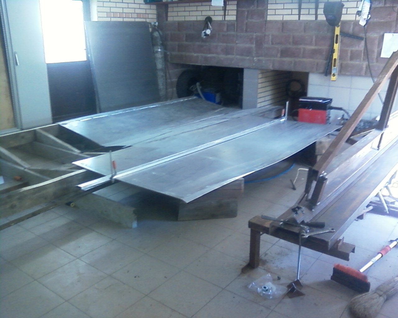

Volod писал(а):Решил построить катер увиденный на картинке,понравилась форма да и материал Амг-5 практичней всего на мой взгляд.Строительство продолжается больше года,нехватка времени,может до лета доделаю.Толщина металла днище-3 мм,борта-2.5мм.Длина корпуса 6 м.Минусинский водомет и движок 3S-FSE D-4 непосредственного впрыска(с дуру взял).В принципе завел,работает ровно.Разбирал впускной коллектор,копоти практически небыло.Охлаждение двухконтурное планирую сделать.Мотор практически готов к установке.А над корпусом работы еще много.Может увидите какие косяки подскажите,ибо до этого строил только дома.

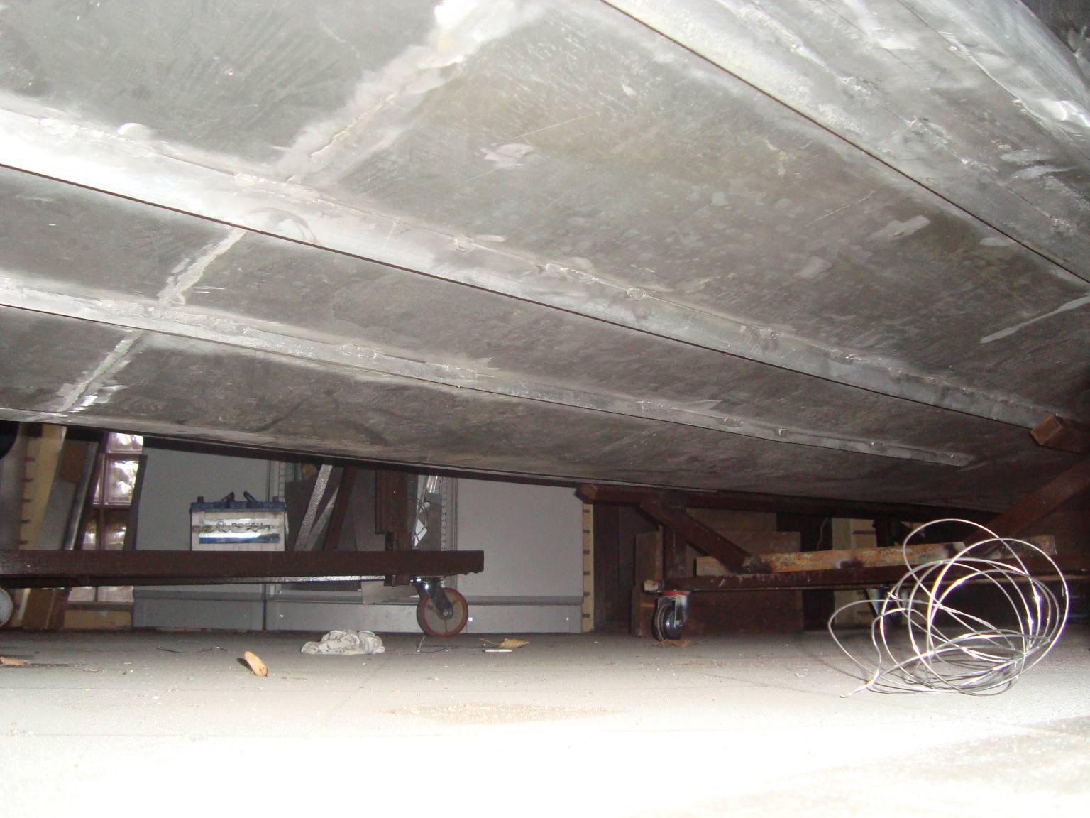

Volod
Какая килеватость на корме и на носу ?
Ширина г-лыжи у транца и её длина до подъема скулы ?
Есть фото с видом на днище с кормы и с носа ?
Вроде реданы вы не там поставили, фото бы понагляднее...

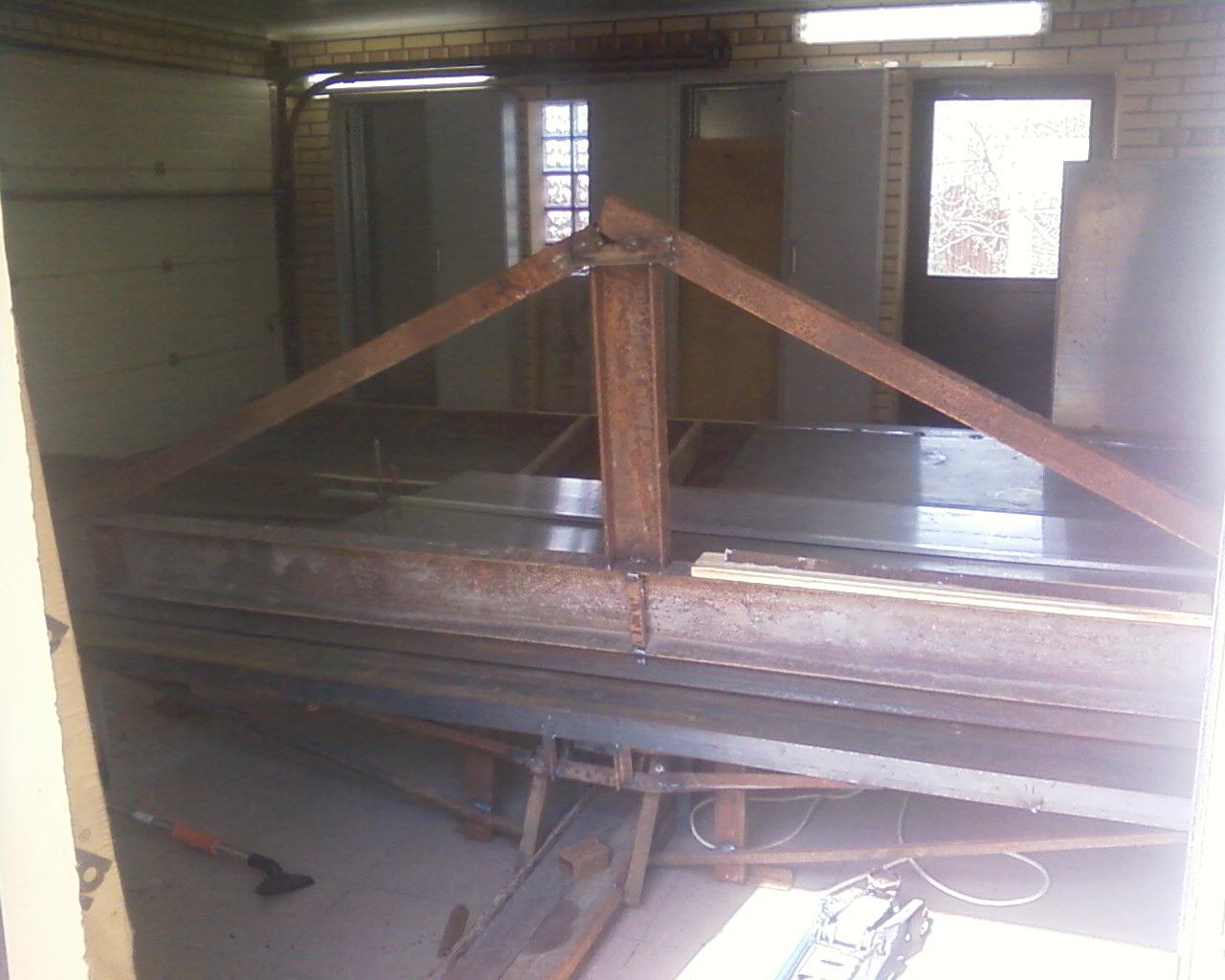

Листогиб не получился как хотел.Листы на борт были 3м и делал чтобы они влезали.Применял гидравлический домкрат.Для полки которая двигается применял швелер 18мм еще и усиливал уголками,но метал по всей длине листа не загибался.На линии сгиба получалось пузо,швелеру не хватало жесткости из-за большой длины.Если загибать лист 1мм то загнет.В конечном итоге 4 листа для бортов возил на фирму все остальное гнул дома.

Сообщение Volod » 23 ноя 2011, 20:19
вид сбоку

Сообщение Volod » 23 ноя 2011, 20:41
Ajak писал(а):Volod
Килеватость на корме 10гр,ширина гидролыжи у транца 30см идлина 350см.Днище не сфоткал нормально с реданами. С каждой стороны от гидролыжи по 3 редана, расположены со смещением ,центральные начало их ближе к носу и заканчиваются в метре от кормы.Остальные расположены со смещением к корме (ступенькой)

Сообщение Volod » 23 ноя 2011, 20:43
кусок днища
