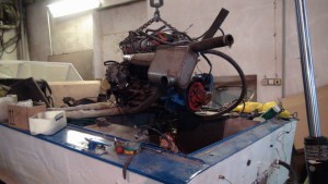

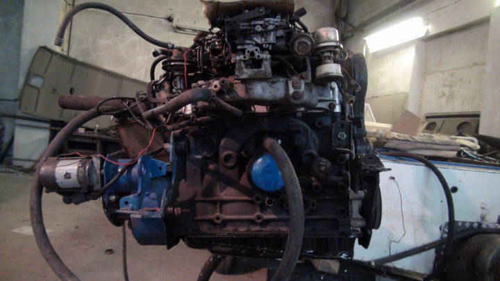

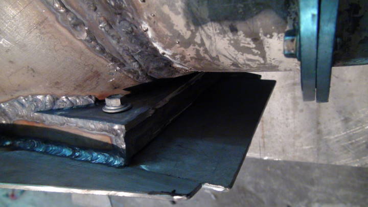

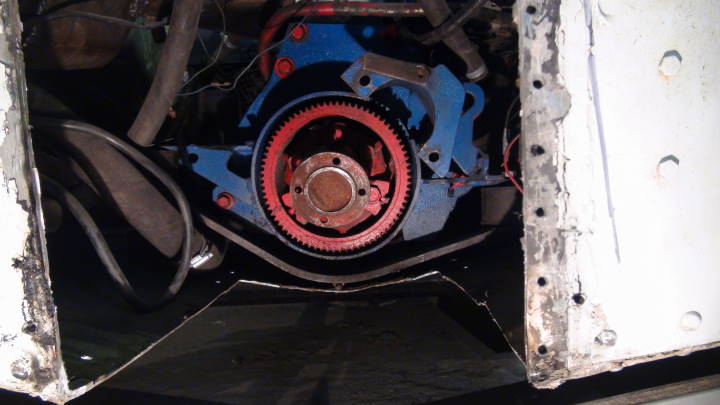

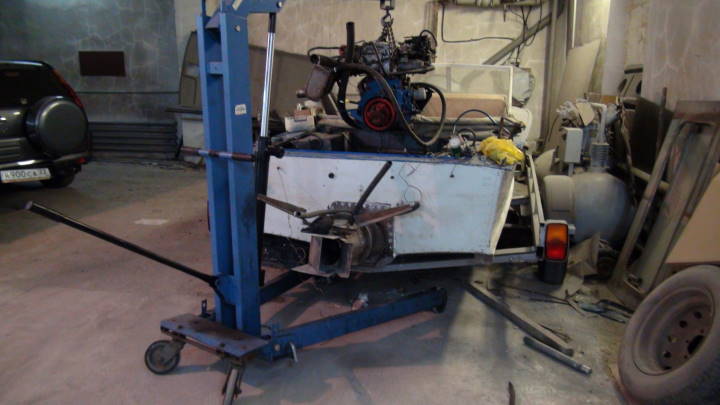

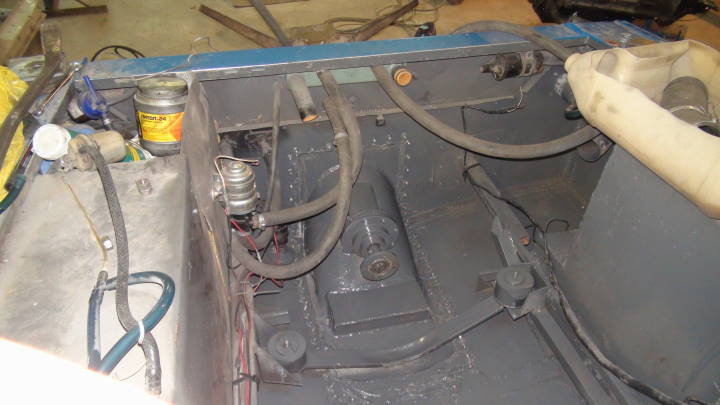

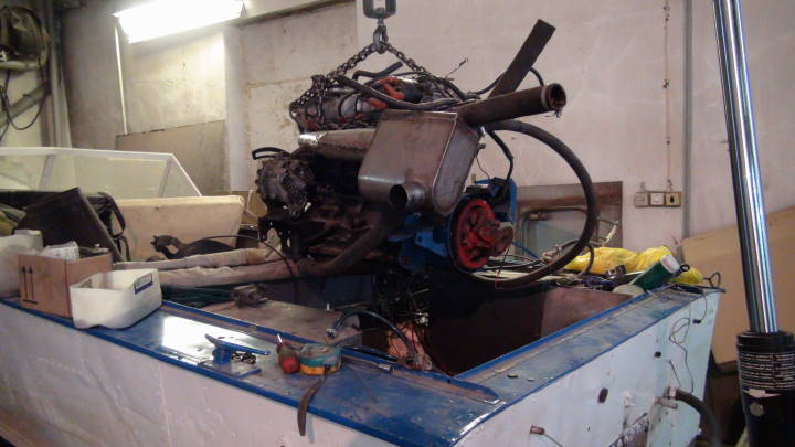

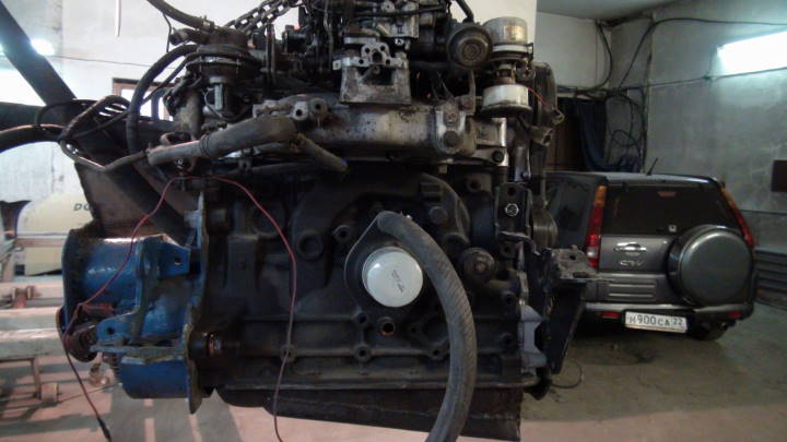

Двигатель пришлось выставлять по новой ,и ещё смещать ниже ,обрезанный поддон от днища в 15 - 20 мм. , Двигатель по высоте без воздухана даже не выступает над бортом.

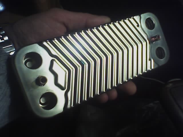

Александр смотрю охлаждение ты оставил ка было.я пошол по твоему пути только так как на машине.радиатор и прочее.но в место ёмкости на выход из впускного колектора вместо печки поставил теплообменник вот такой.
и был приятно удивлен при 30 градусов жары недогрев больше 70 не греется и кран не поставил зажать нечем было.термостат так и не открылся ниразу.
