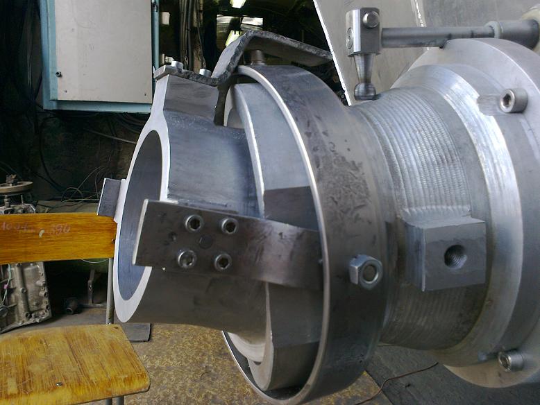

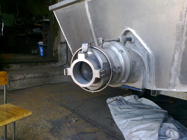

Сообщение BrVV1 » 14 июл 2011, 08:06
примерно так

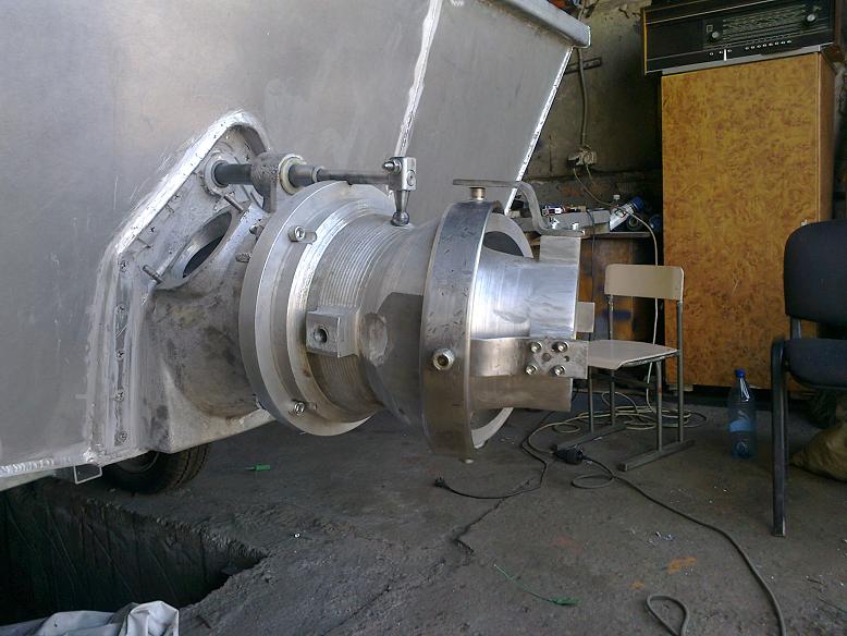

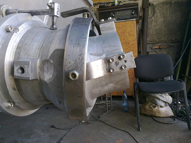

Сообщение BrVV1 » 14 июл 2011, 08:07
еше

Сообщение gudrich » 14 июл 2011, 13:36
Зачёт Слава ! Ты похоже "первопроходец" с триммом на КнАпе.. Прям "А-ЛЯ Scott" ;) Поджатие под какой ДВС делал 1JZ 127мм ?
gudrich
Сообщений: 27
Re: ТРИМ НА КНАПОВСКИЙ ВОДОВОД
Сообщение BrVV1 » 14 июл 2011, 14:54
1UZ поджатие 120 потом посмотрим
BrVV1
Сообщений: 24
Зарегистрирован: 16 июл 2010, 08:23
Сообщение gudrich » 14 июл 2011, 16:26
BrVV1 писал(а):1UZ поджатие 120 потом посмотрим
Это всё на корпусе Росомахи ?
gudrich
Сообщений: 27
Сообщение BrVV1 » 15 июл 2011, 03:32
корпус Росомаха-640
