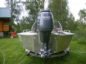

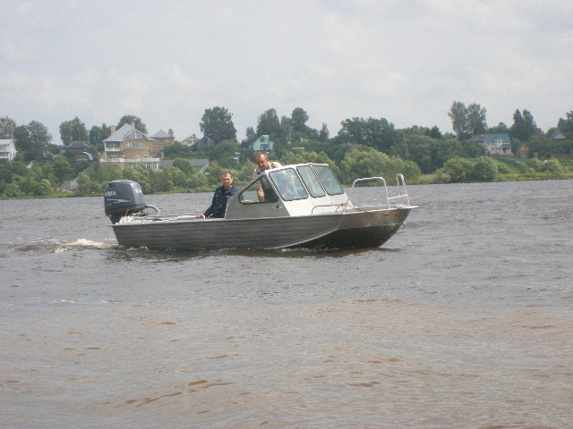

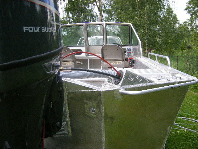

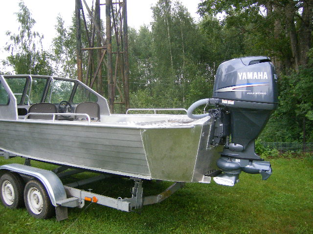

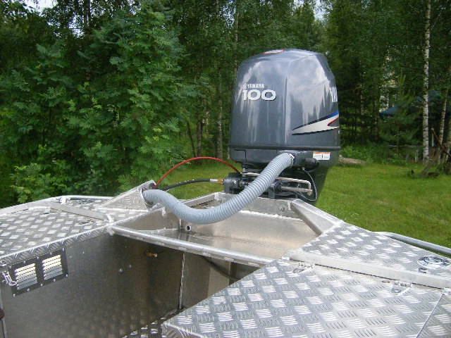

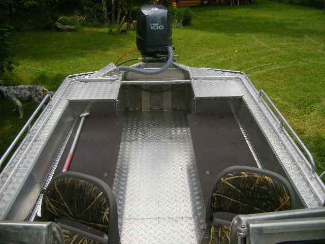

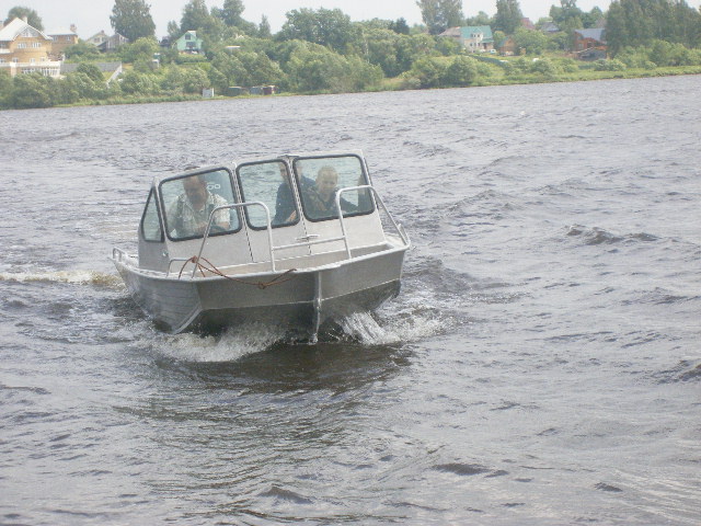

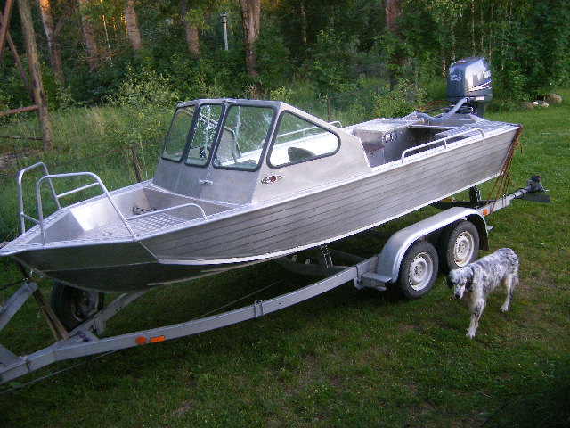

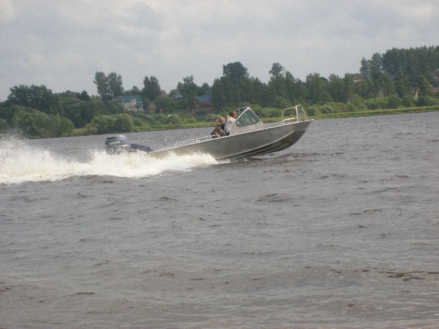

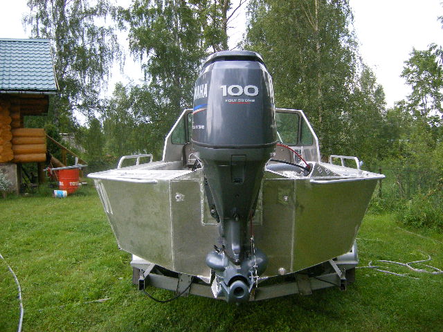

В выходной сбросил на воду, на ходовые испытания.
Мотор Ямаха-100Джет (4х тактник).
Чуда - не произошло, давно известно что насадка ехать быстро не может независимо от мощности мотора.
Что и подтвердили ходовые испытания. Вельбот-47Джет ездит с Т50Джет - 46 км час (пустой, 1 чел +бак) В-55Джет с Я-100Джет - 52км час пустой(1 чел +60литров).Правда В-47 и 6 чел - долго разгоняется и едет 26 км час , В-55 6 чел - без особого напряга разгоняется и едет 47 км час.
В экономичном режиме 4000-4200об едет 40-42 кмчас. пару км час - легко "добираются тримом или центровкой.
Макс. скорость получается с дифферентом на корму 5-6 град.
