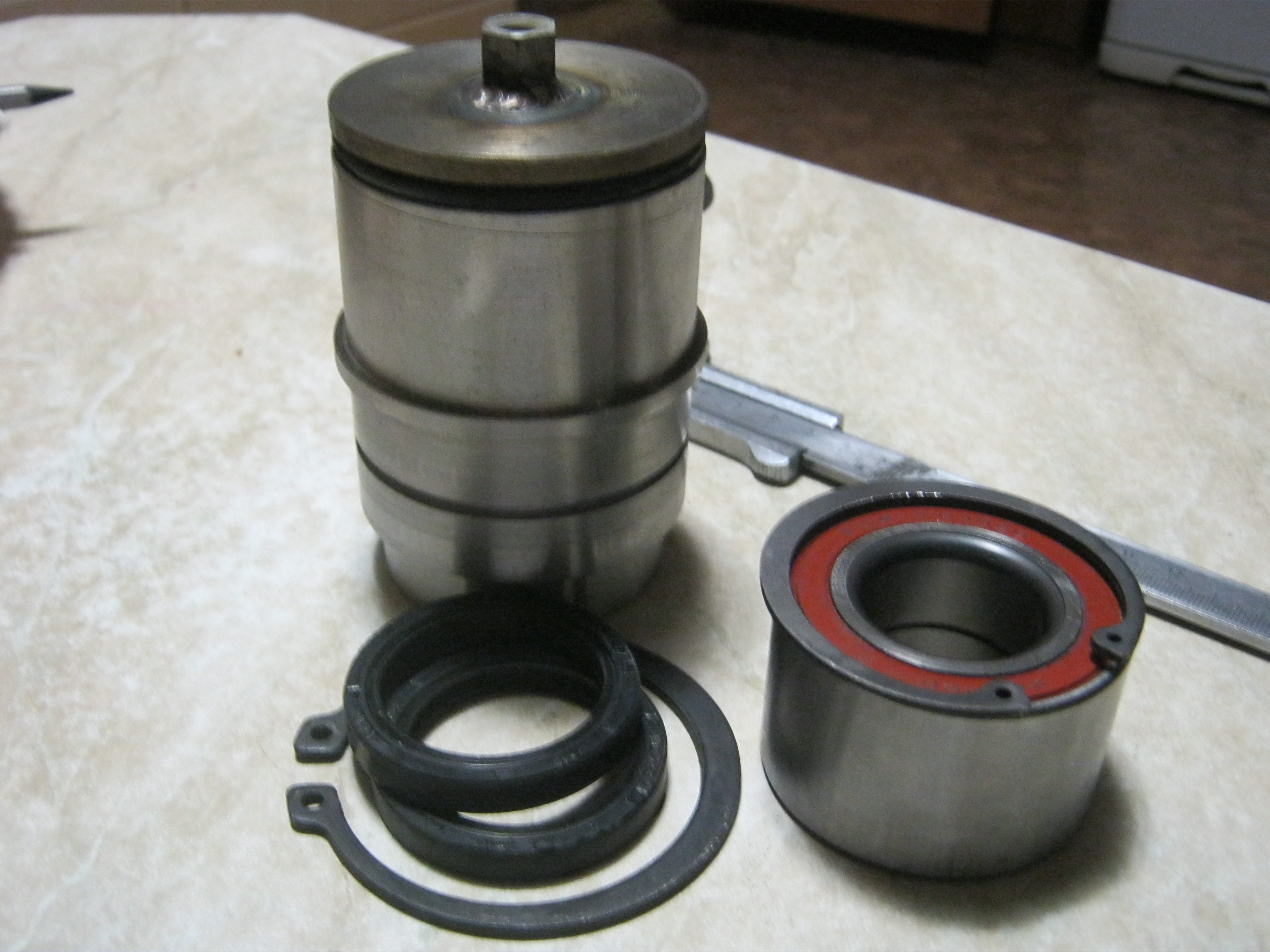

Ну, ладно дам фотку -Стакана! ;)
Сообщение viktorr » 23 фев 2019, 19:47
Да это -стакан. По иномарочному -Картридж( https://ru.wikipedia.org/wiki/Картридж ).
Упорный узел , с упорными подшипником и сальниковым узлом из двух манжет- сделанный в отдельном стакане-картридже.
Думаю, для функционального удобства манипулирования с ним -в различных реальных ситуациях.
Конструктивная схема: "Небольшие "натяги"; ненапряжённые осевые перемещения - заперты стопорными кольцами. Осевые протечки по валу-заперты резиновым колечком. Упорный подшипник -ВСЕМ известный ступичный задний 2108.
Вообщем -заточено всё на удобство.
Картридж вставляется в СА с большой ступицей. Поджимающая поток часть, с обтекателем- Без лопастей. Выпрямляет-без сжатия струи.
Основную конфигурацию, я, собственно-такую приобрёл :) Переделываю под себя- пока без особых гидродинамических изменений.
Да и что менять- КП -в "жёлтом" диапазоне.
Если кому надо размеры сообщу . Попозже в теме.
