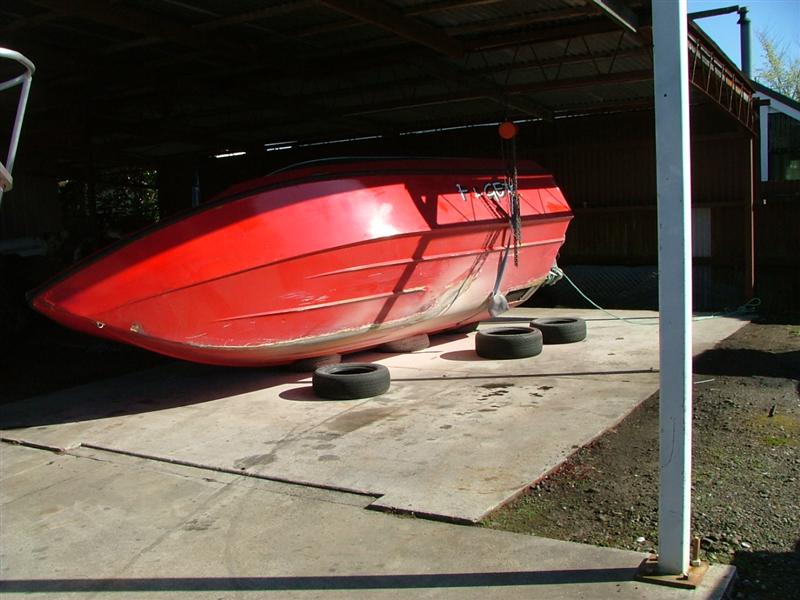

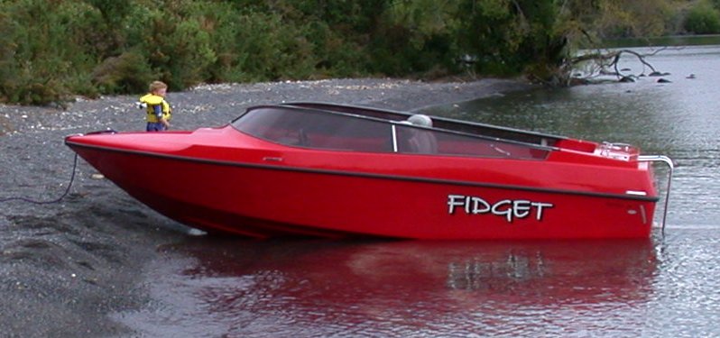

http://www.jbnz.co.nz/yabbse/index.php? ... c=18112.15Когда читаю такие материалы , внутри всё вскипает и хочется бежать и Лепить галатею! А, у тебя Сёма?
Потом видишь , как мечутся конструкции от предков к современным мастерам ;)
Вот днище Ангары, короткое как хвост бульдожки; вот неудобный для женщин корпус всё есть!
:roll:
