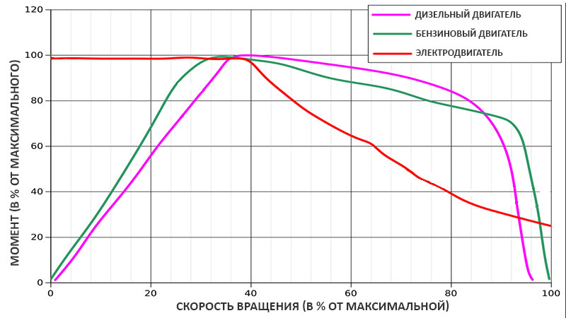

Чтобы мои речи упали на благодатную почву , я посоветую вам - открыть в ГУГЛе , что -нибудь - типа -График Момента(мощности) электродвигателя. Интересно -удивит-ли вас - Его вид? :)
Сообщение viktorr » 20 авг 2020, 09:55
Я вам подобрал График из ГУГЛа, интересный, для сравнительных размышлений.
Сейчас подключил модем -дам фотку. Что ещё вы можете сказать по нему , по этому Графику , на котором всё показано в Сравнительном варианте - Дизель ; Бензиновый и , собственно- электродвигатель.
ЭТО -Суть :D

Ну, давайте теперь рассмотрим График, который я вам предоставил. Где несколько разноцветных линий. Андрей приехал. Теперь , дело пойдёт веселей.
Хороший график , только слепой - мимо пронесёт.
Видите , у электромотора , грубо гаворя -чуть не с 0 -Максимомент!!! :shock: Это надо видеть :D И слышать -когда с характерным визгом стартует с места в карьер : водомёт с электромотором; насос с канализационной субстанцией; троллейбус; трамвай; автомобиль Маска!
Главное - ПО СУТИ - КПП не нужно электроходящему агрегату.
ВЫ на водомётах с Максимометом(любящие его) - можете сразу ездить на 10 оборотах(для ровного счёта), что мелочиться ;)
Ровный , визжащий звук -навевает гарь обмоток и ощущение -бяды!
Но, винт можно поставить немного поболе диаметром , ну и -решить другие проблемы. Моментального стартапа(ГУГЛ) -например. Преодоление Горба сопротивления -заодно срезав его - как Кочку :o
Как говорится - козе понятно. Электромотор -слишком просто. ;)

Вот смотрите : при попадании камня в такой "водомёт -кикбоксер" с приводом от ДВС, что будет? Правильно , при ударе - резкое торможение двс , падение ессно оборотов ; падение момента до 0(см. график) и Клин! При клине - обороты равны 0 ; момент равен 0 и мы видим Камень в обнимку с Винтом.
Другой случай. Водомёт тот-же , но мотор - электрический. ТАКЖЕ - Удар; Падение оборотов ; Мощное нарастание МОМЕНТА, похожее на удар кувалды ; всё затихает и только слышно -как Винтяра , режет как масло -гранитный Камень!!! :shock:
Чпок , и отлетевшие кто куда куски гранита , уже - не сдерживают , моментально набирающий обороты -ВИНТ!!!
Вот это, Андрей - я называю , Современнейшим развитием момента(ситуации), который и не снился нонешним потомкам ;)
