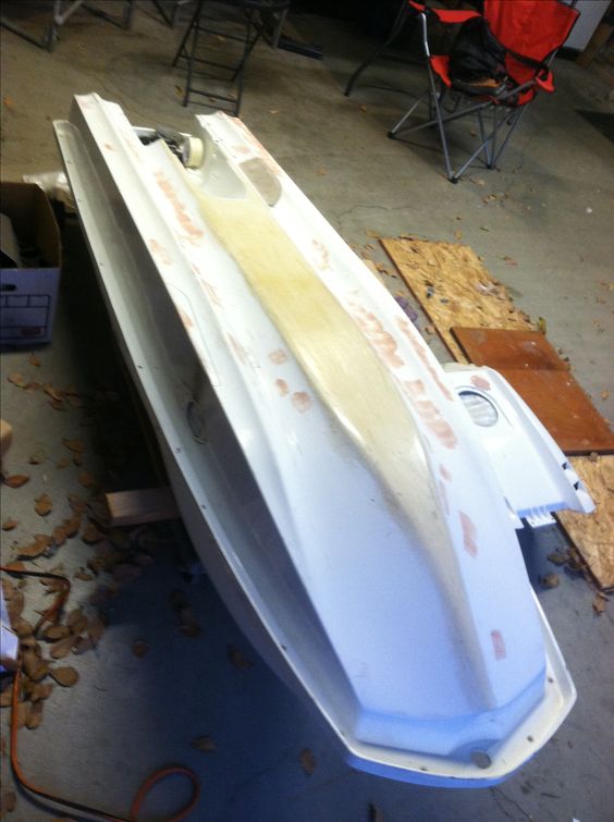

По катерку.
Скорость, конечно -не по нашим амбициям. Но, думаю-легко достигнет их. Нужно, только-тепло в природе.
Но, что Главное в твоём Проекте и самое важное. Я это чётко вижу , ты -сделал Корпус!!!
Практически, ты единственный на Трёх форумах - придал ему значение и сделал его.
Всё, что делают другие "башмачники" :D , не то, что плохо , но, просто идёт -Назад. :P
Все эти "кройки" и "шитьё" из одного листа и без единого "гвоздя" - просто примитивизация общего хода водоходства и можно думаю называть , по аналогии с ЖС -Жёлтыми страницами -ПС- Пустыми Страницами! Диктуются Общей бедностью -Всего.
Хороший -Ровный киль. За счёт баланса обьёмов частей днища- гидродинамических и просто "обьёмов".
Полное отсутствие "Ненужных " брызг из под боковых участков днища. Наблюдаемые брызги- ПОКАЗАТЕЛЬ эффективной работы Лыжи! Да и то-это разве брызги?.
Лыжа имеет - ЗАПАС !
Это не "стринг" "башмачной" формы , Нужный - вдумайтесь(!!!) - для удобного расположения плоскораскатанной губы водоприёмника :P :P
По меткому выражению Василия- Решения, льющиеся из каждого Утюга и Авторучки. ;)
Хороший подьём -в сторону поворота.
Да, нет -поперечного Редана :oops: :) :D . Я, сожалею. )))
Но, может кто из "скоростников" его сделает :oops: , ведь-за 90- без серьёзного "поперечного" - вряд-ли. :)(и нормальной лыжи).

Вот-более плавное(пожалуй).
Похож на твой?

Малость поморозится , это нормально . Когда ездил было минус 11, через четыре часа , минус 20 . Вовремя воду слить успел .
Сейчас минус 27. Катерок нужно нагрузить пол тонной , да скорость и померить. Только зимой нет желающих кататься.
Дифферент на 58 км в час , вроде как оптимальный . Вот если быстрее разгонять , может нос и прилипнет.
Ходил на корму смотреть как вода из под днища летит . Пока разгонялся катер вроде все было видно , когда разогнался , все в тумане , нифига не видно. Так то прет вроде на лыже. Струи расходящиеся от лыжи , лупят в боковые поверхности днища немного. Но это на скоростя я думаю не влияет.
Рулевое сопло содрал с Кадьяка , рулится одним пальцем , даже не интересно.
