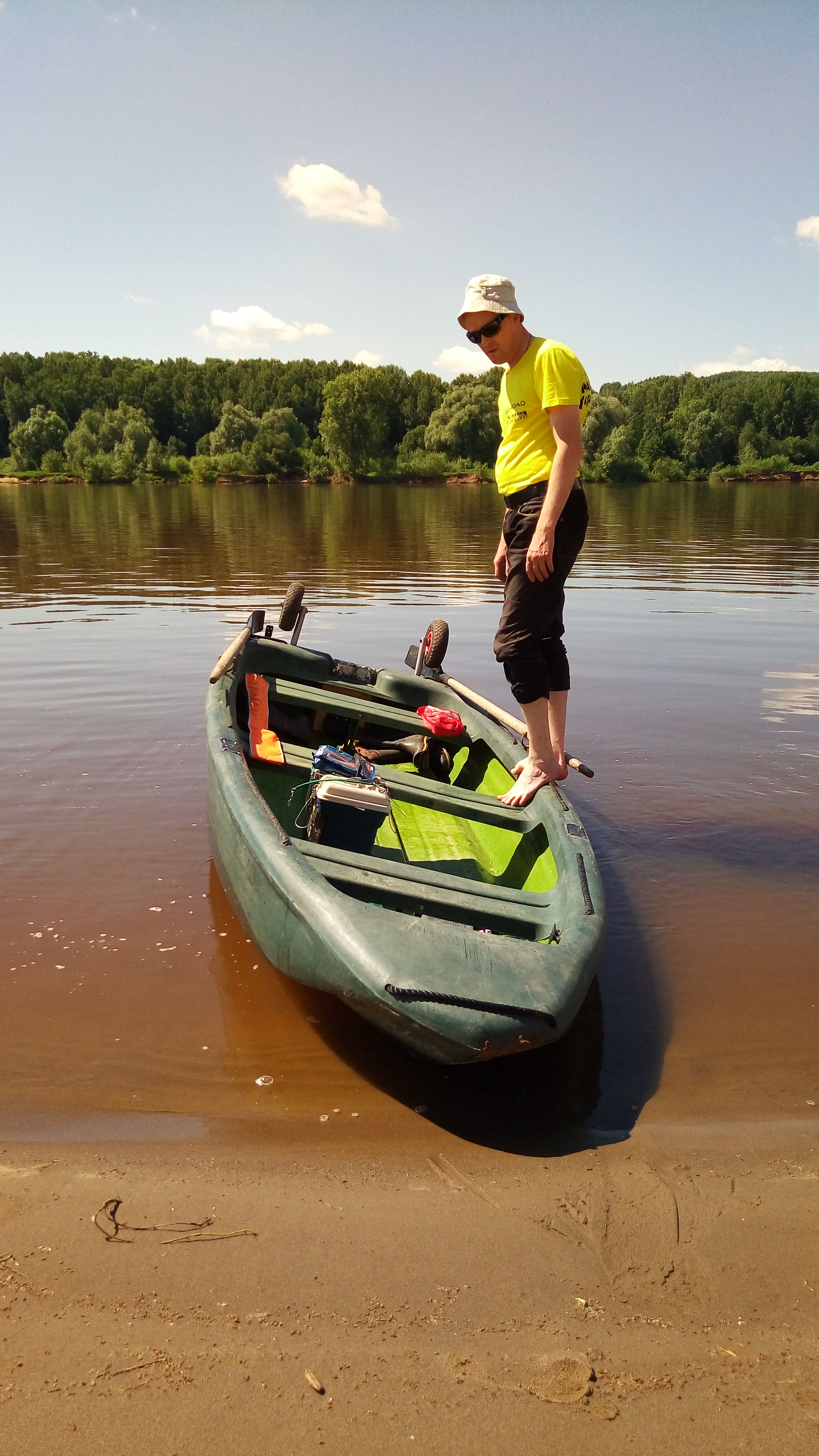

Сообщение Женя 4х4 » 15 окт 2019, 04:06
Мифодий юзаю второй год. и покупал уже б/у. Пока целый. Но я его в тенечке всегда оставляю. Ибо есть нехорошее предчувствие. Пробовал под 15 лс соседской. - дно ходуном ходит.
