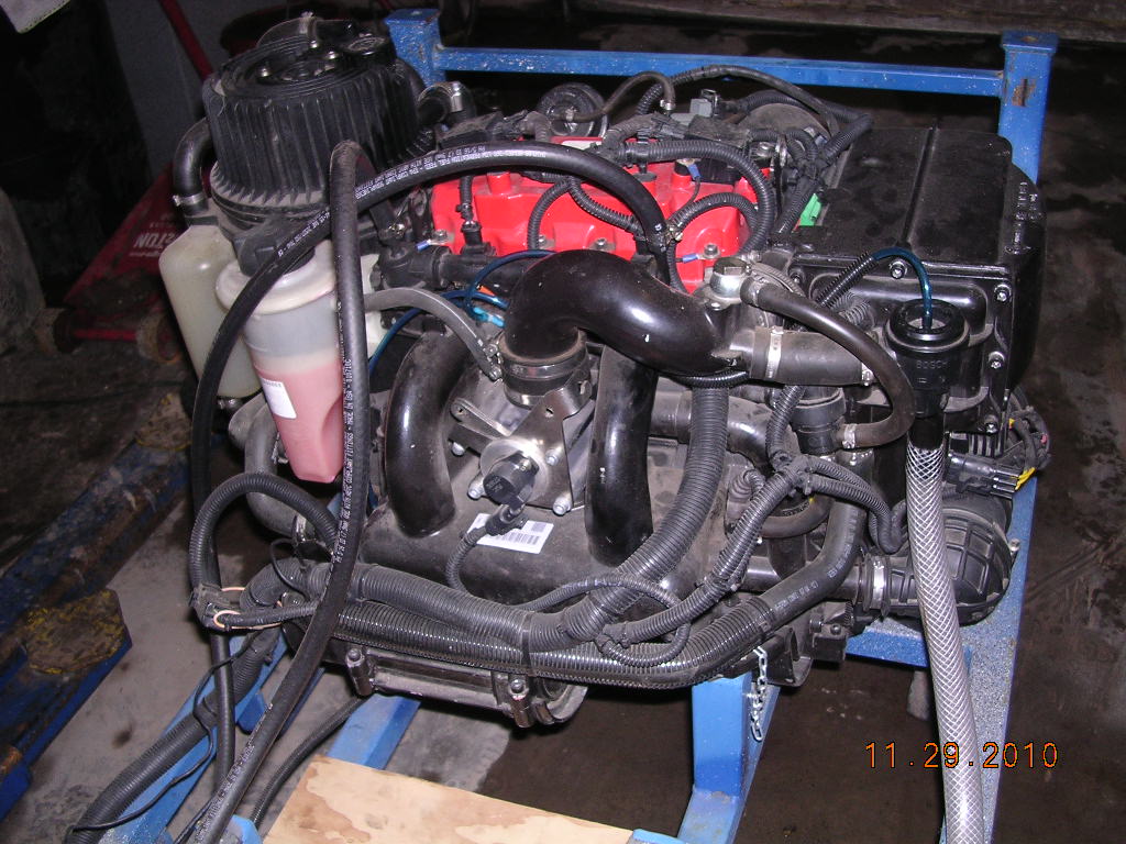

Сообщение bottomdweller » 06 дек 2011, 22:25

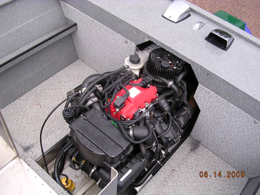

outboard jet is junk weak use way to much fuel and oil and can never fun extreme shallow without problems
we do like weber mpe 750 143 hp turbo
we like to use the aquaje or coggan with this engine
we have even used the weber engine with a scott 751

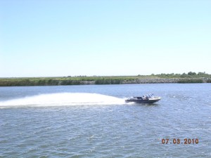

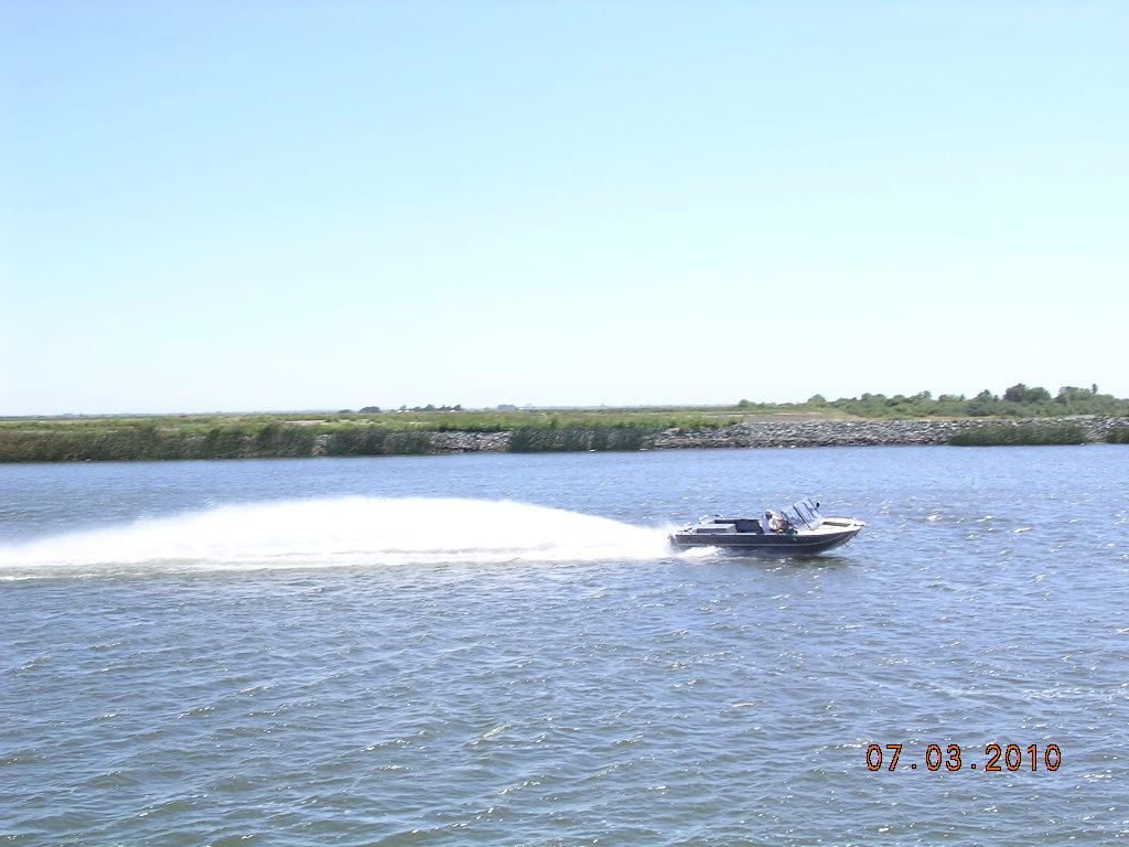

Сообщение дядя Вася » 07 дек 2011, 20:45

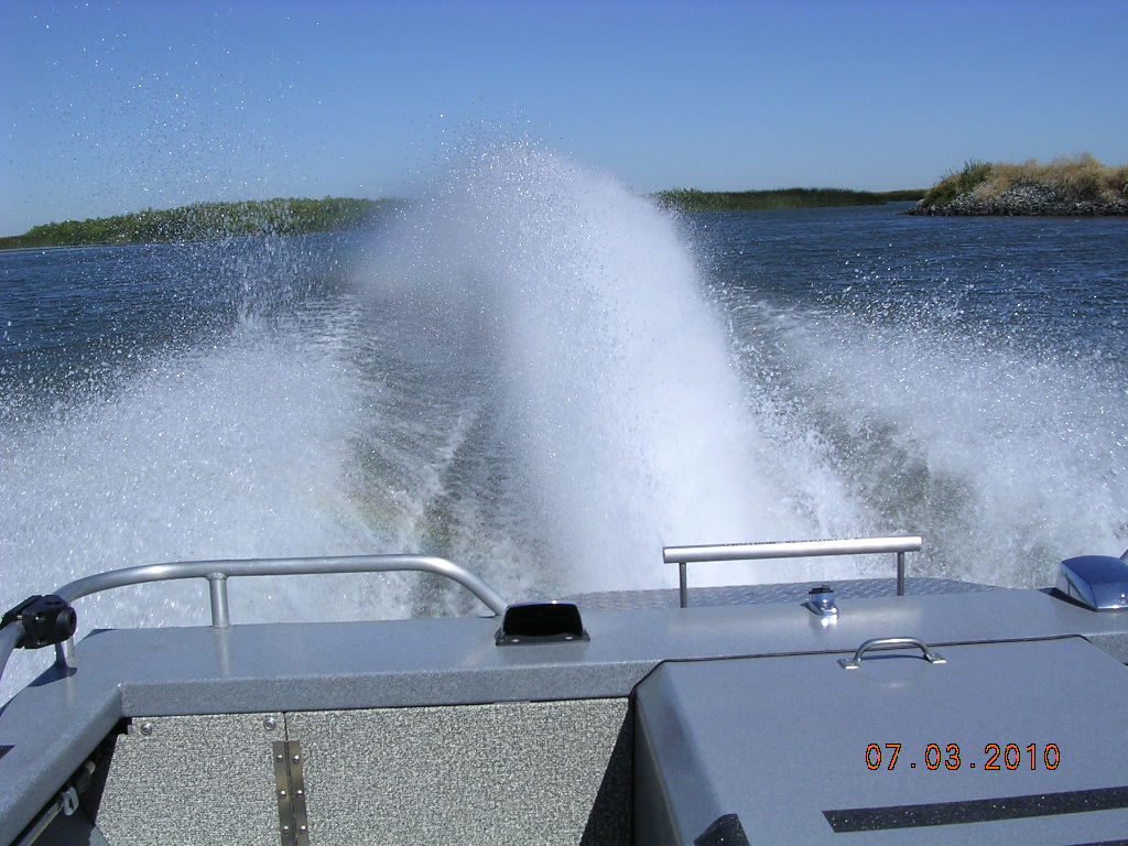

так чего обсуждать?
нет ни одного ролика со стороны. Фотка на ходу - непонятно почему брызгается так сильно , в носовой части, а большой "петух" в небо - вроде как...тримом должен нос приподнять.
Ну судя по всему - будет как с "Фантомом"....лодка которая обошлась в 60 000$..... и требующая ремонта после первого выхода "обсуждению Не подлежит. ;)
ну и - совсем чего-то/// "барин" запи..делся - у кого дофига заказов в Америке и Канаде...нафиг тому гимморой с этой Рассией?

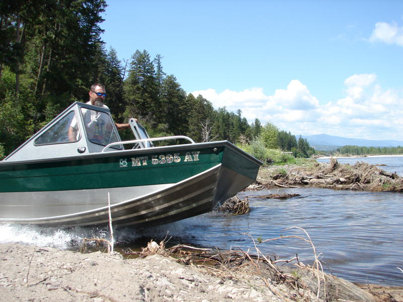

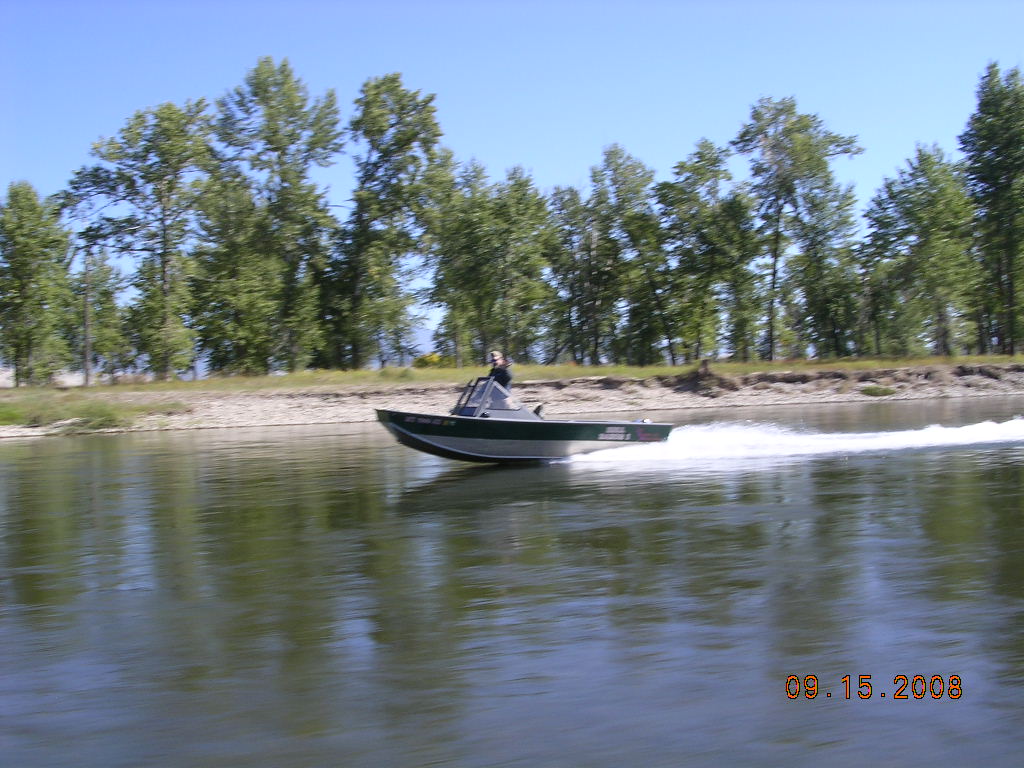

Сообщение дядя Вася » 07 дек 2011, 20:52

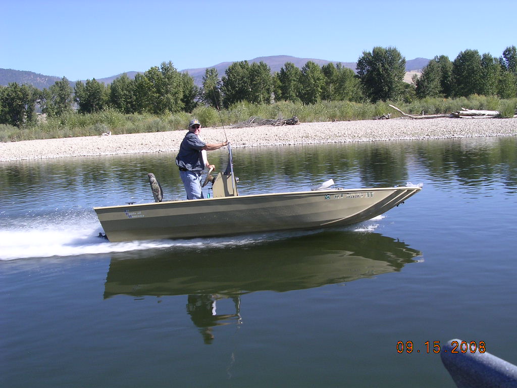

вот видно - этот корпус совсем не брызгается, причем нет трима совсем.
("брызги - это потери мощности")

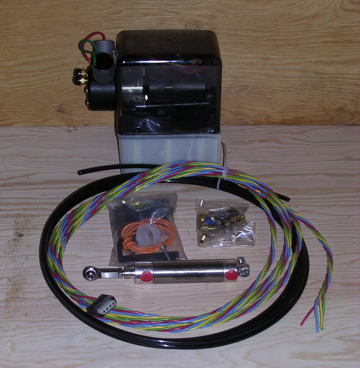

Сообщение bottomdweller » 07 дек 2011, 22:54
the trim nozzle that is on the scott water cannon works very well to raise the bow up or down based on the load that is in the boat on that trip
we can also install a trim nozzle on the flo pro water cannon now .
they can be set up to work with the hyd pump like this 1 in the picture
the hyd trim nozzle turned to point down on take off also helps get the boat on step faster when you have a big load in the boat

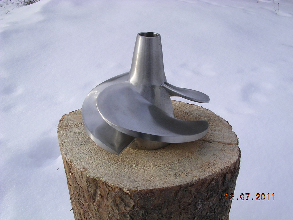

Сообщение bottomdweller » 08 дек 2011, 02:07

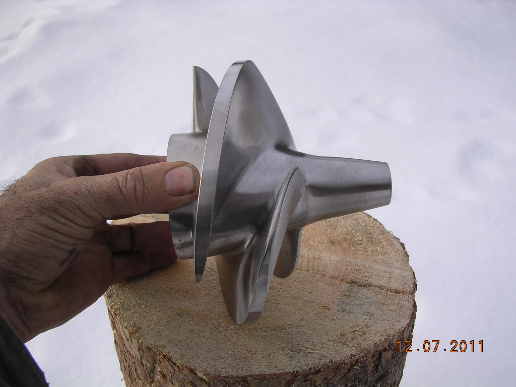

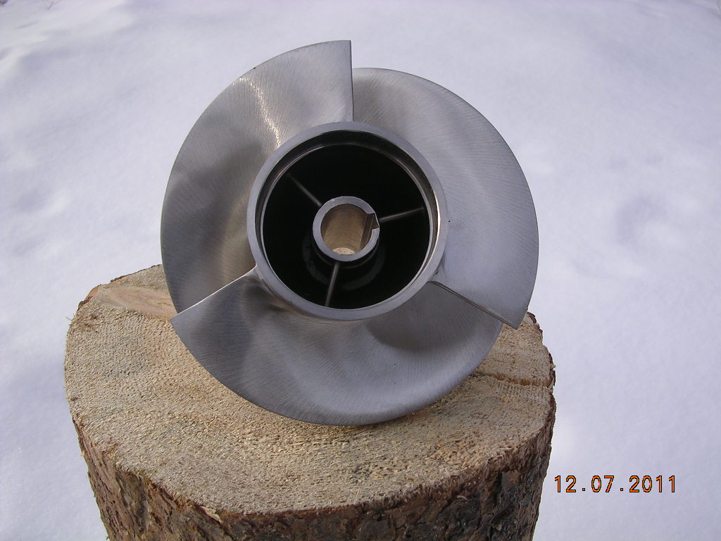

here is the thicker custom impeller we have made out of stainless steel for our jet boats that use the aquajet
it is very thick and strong and will withstand pumping sand/stones/gravel
these work and last much better then the impellers that they use in a mercury sport jet
thay are as thick as the impellers that are in scott 751/752 jet pumps
