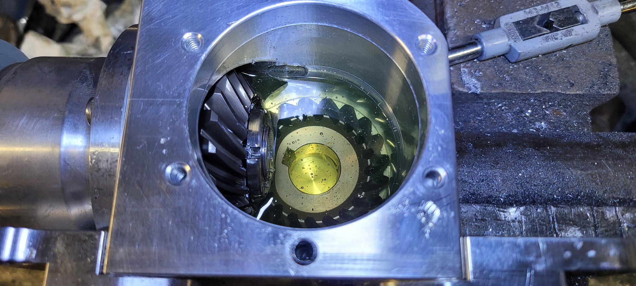

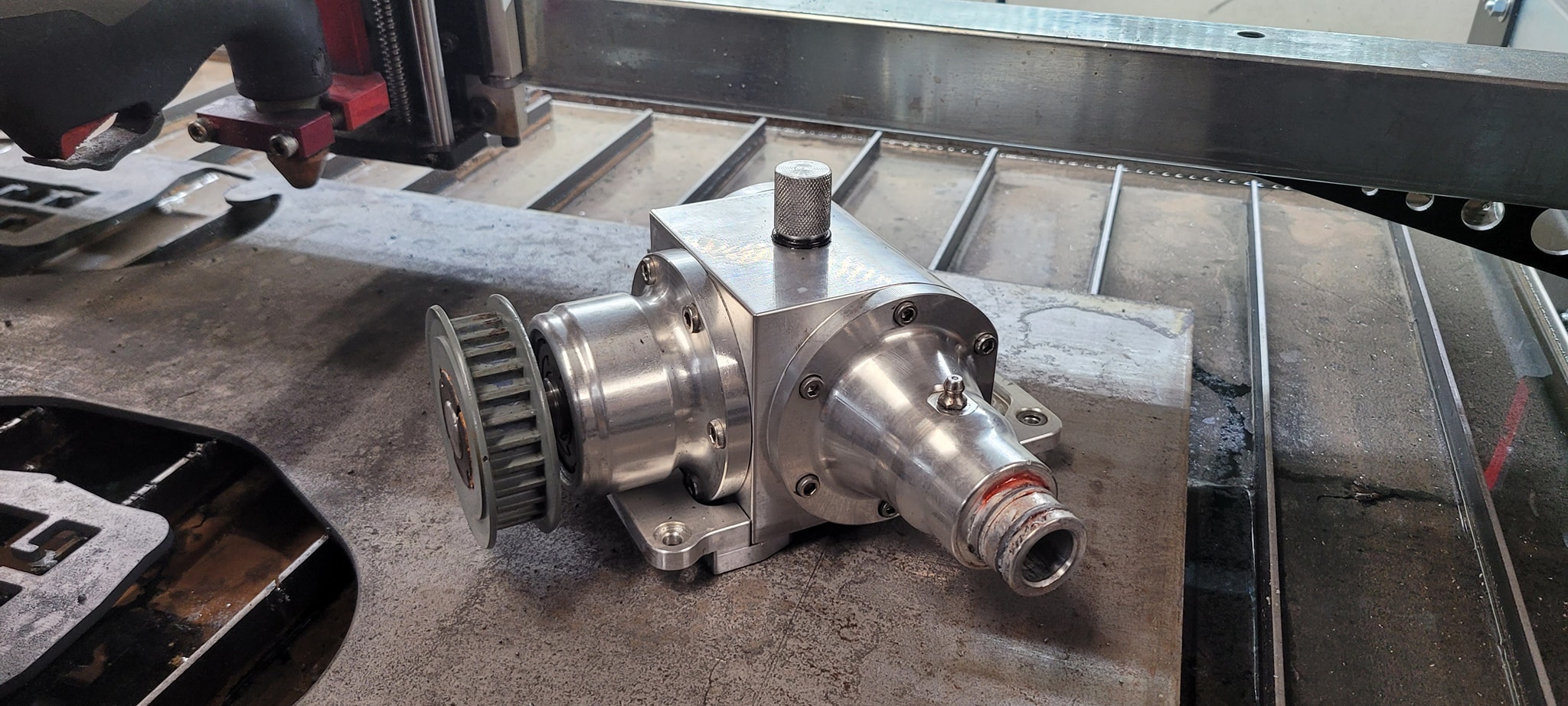

наблюдаем за "конкурентом".

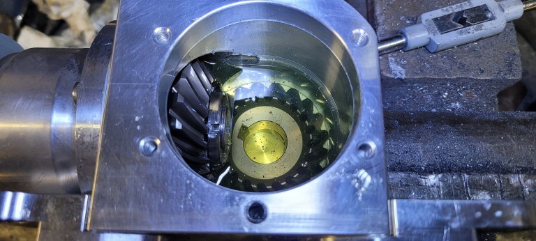

На "мокае" появилось вот такая трансмиссия.
Все эти пляски с бубном происходят из -за того , что надо впихнуть мотор большего обьема и мощности в существующий корпус.
Потому как скорость указанная на сайте....мягко скажкм фуфло. Как я выснил , у людей у которых был "мокай" - это замерялось с Водителем массой что-то около 55-60 кг , в трусах и тапочках. :lol:
Самое забавное другое.
Есть такой американский парень Том, который доделывает всякие косяки СЕРИЙНОЙ лодки - это такой бизнис!.
Это как Роскошный пивной бар , но без туалета, а напротив - маленький , частный платный туалет. :D
Замчательный стартап , как сейчас говорят.
Вот он - дорабатывает - редуктор, глушитель, переставляет бак, раскручивает мотор до более высоких оборотов, приделывает всякие крылышки к этому му.....чудаковатому корпусу. Да конечно есть результат - бегает быстрее , ремонтов меньше.
Я попробовал что-то показать по "Водомерке" на страничке этого Удивительного Тома- и был моментально забанен. :D
Потому как в Южных регионах , "мокай" ездить НЕ может со своим замечательным водометом - ТОЛЬКО по чистой воде.
А народ хочет на маленькой лодке лазить в "ебенях" , как это по английски не знаю.
А в южных регионах видать народец побогаче, и нахрена им знать про "Водомерку"? :D
После нескольких публикаций - есть заказы. Ноосуществить их мне НЕ РЕАЛЬНО,

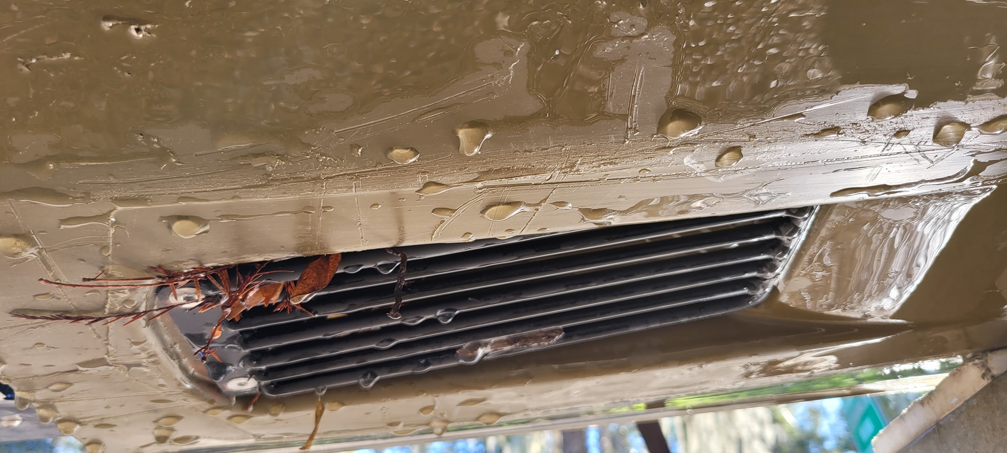

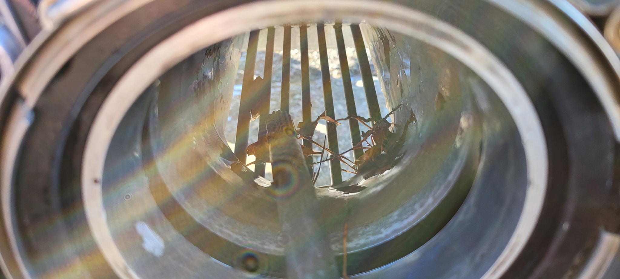

Это сильно замалчивается - но "мои догадки" , что чем мельче водомет , тем больше гиммороя с травой имусором, имеют место быть. А если подматает на вал - то нужна еще разборка всего агрета. Саня (SKR) мне давно подсказал - вал в трубе не будет мотать траву, и это я проверил уже на практике.

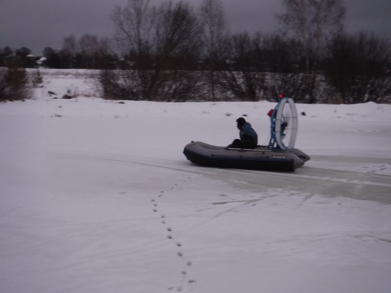

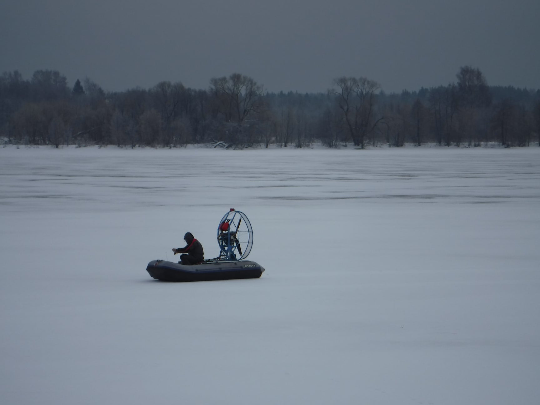

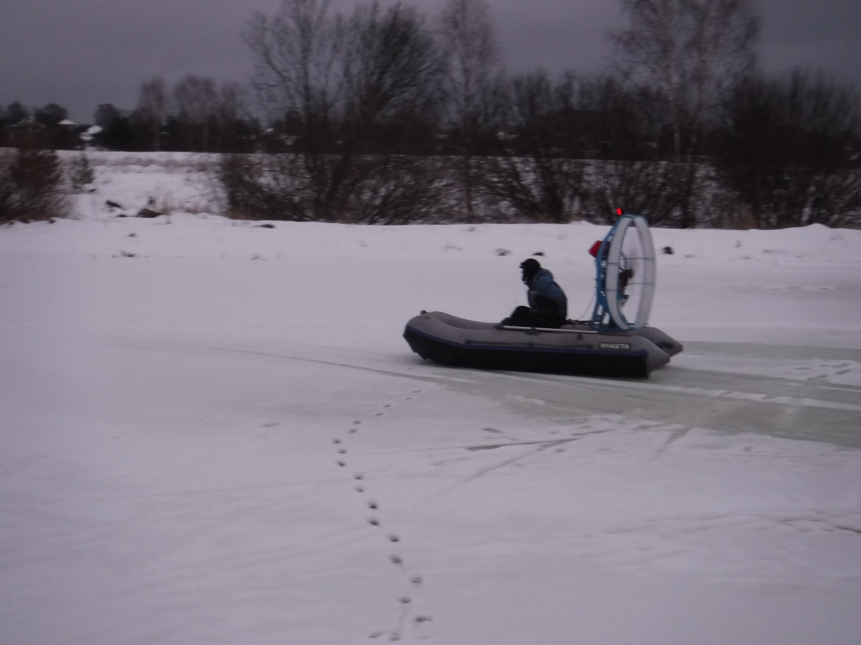

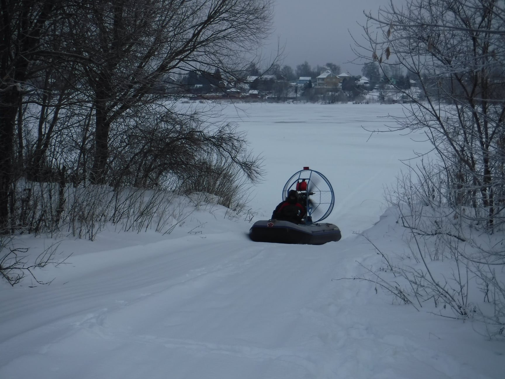

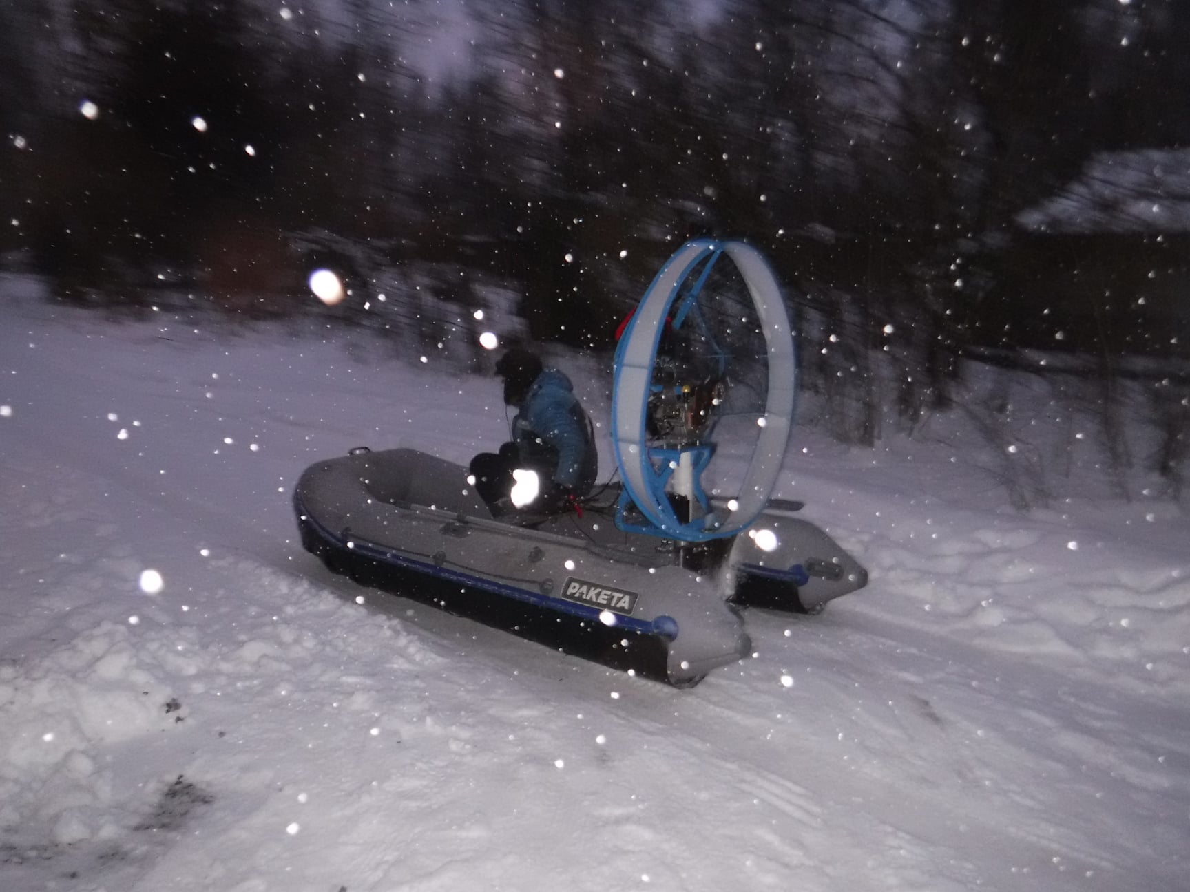

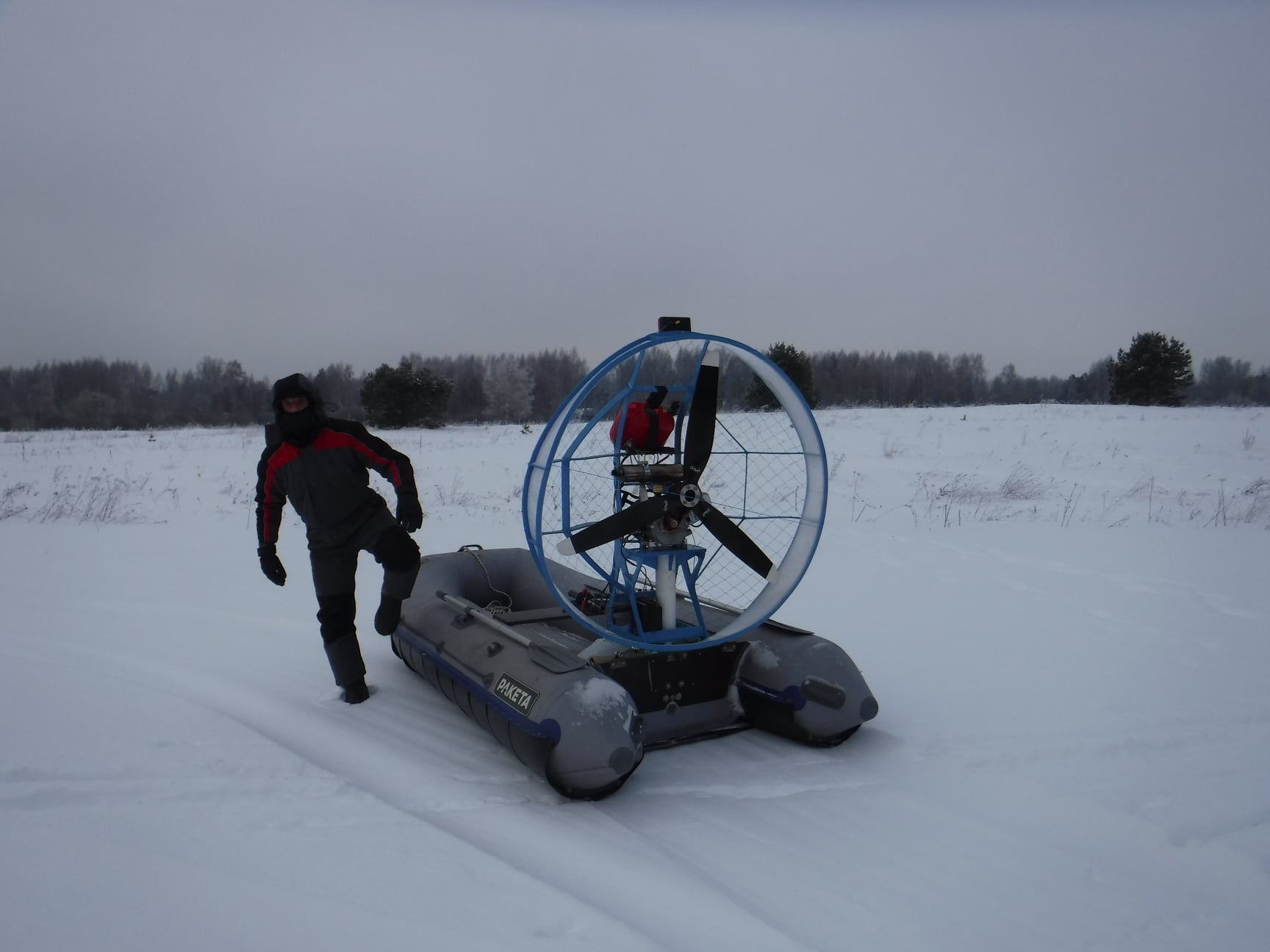

а в это время , Сосед на 200 кубовом чина-воздушнике рассекает по стрёмному льду,ставит снасти.
Пешком - тут никто не ходит, стрёмный лед , потому как его толщина постоянно меняется взависимости от температуры и сброса воды с плотины которая выше по течению.

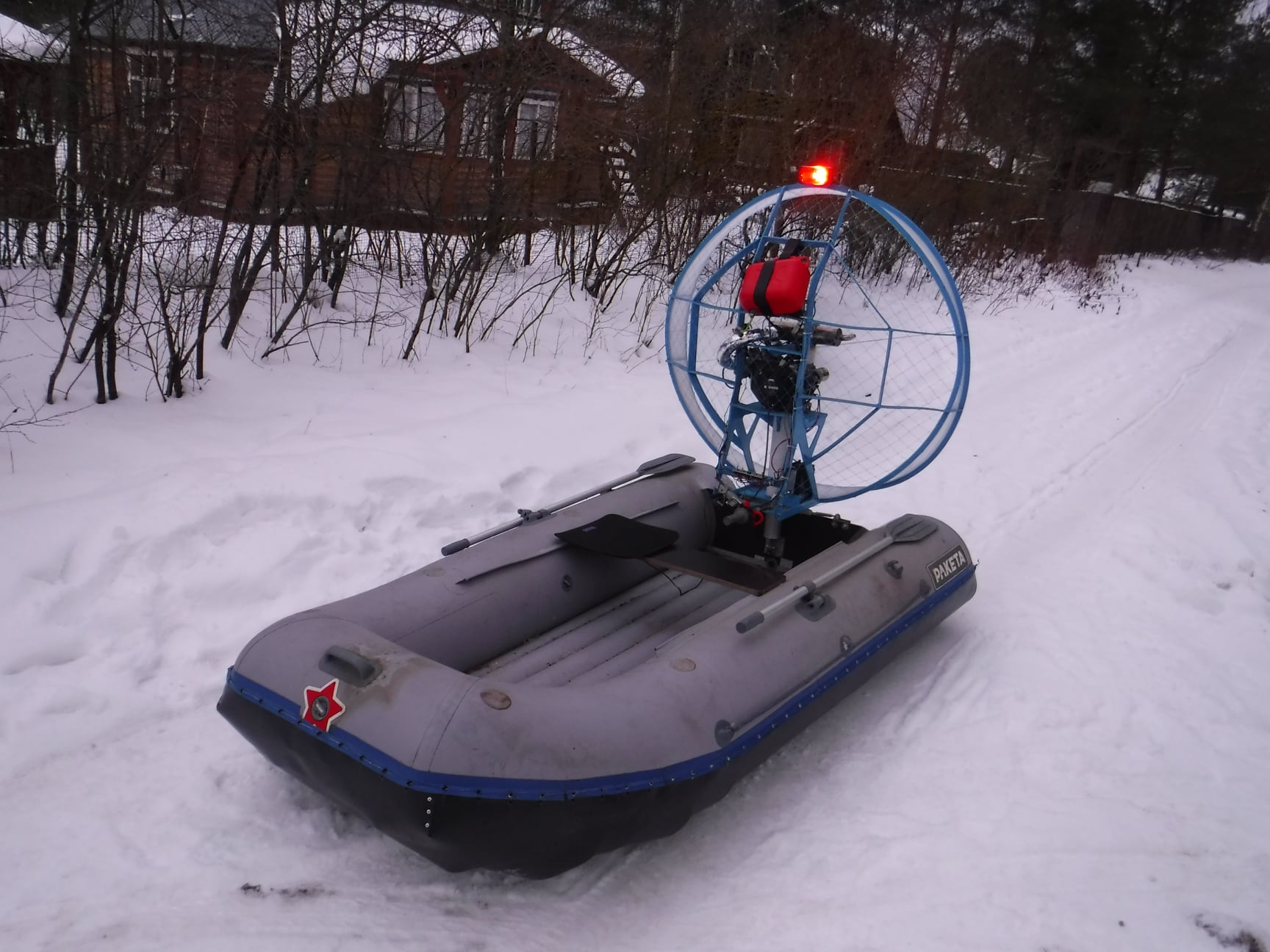

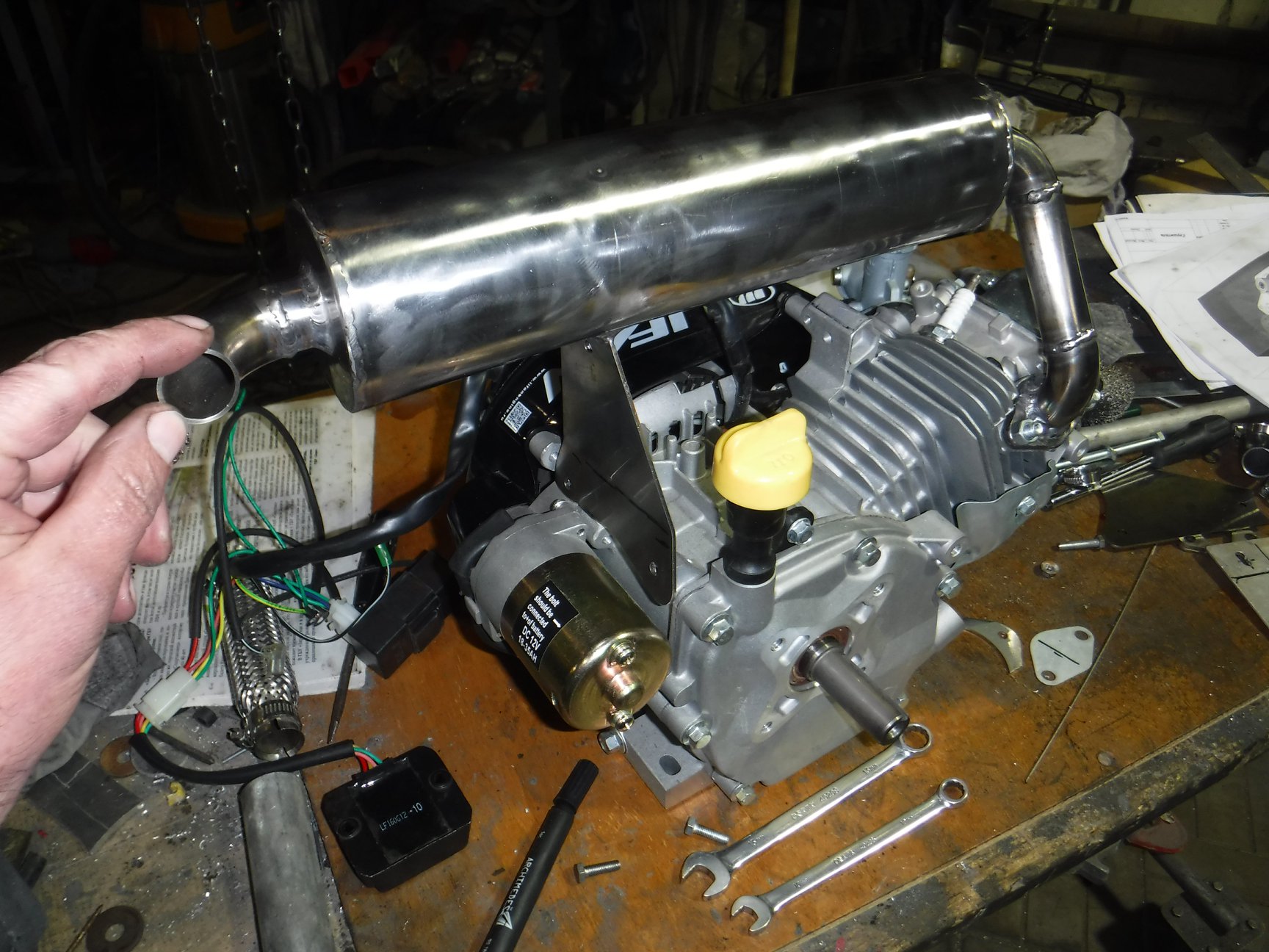

Это мотор "Мухи-цокотухи".
Такой же будет на "Водомере".

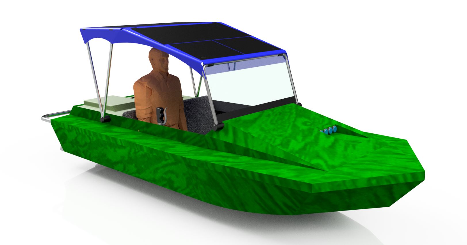

Сообщение дядя Вася » 10 янв 2022, 11:12
не соображу - как красиво закрепить стекло (поликарбонат) на трубу 25 мм.
может есть какие-то стандартные элементы?
может кто может чего подсказать? :?: :idea: :?:
