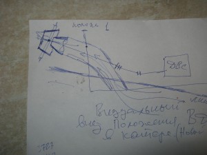

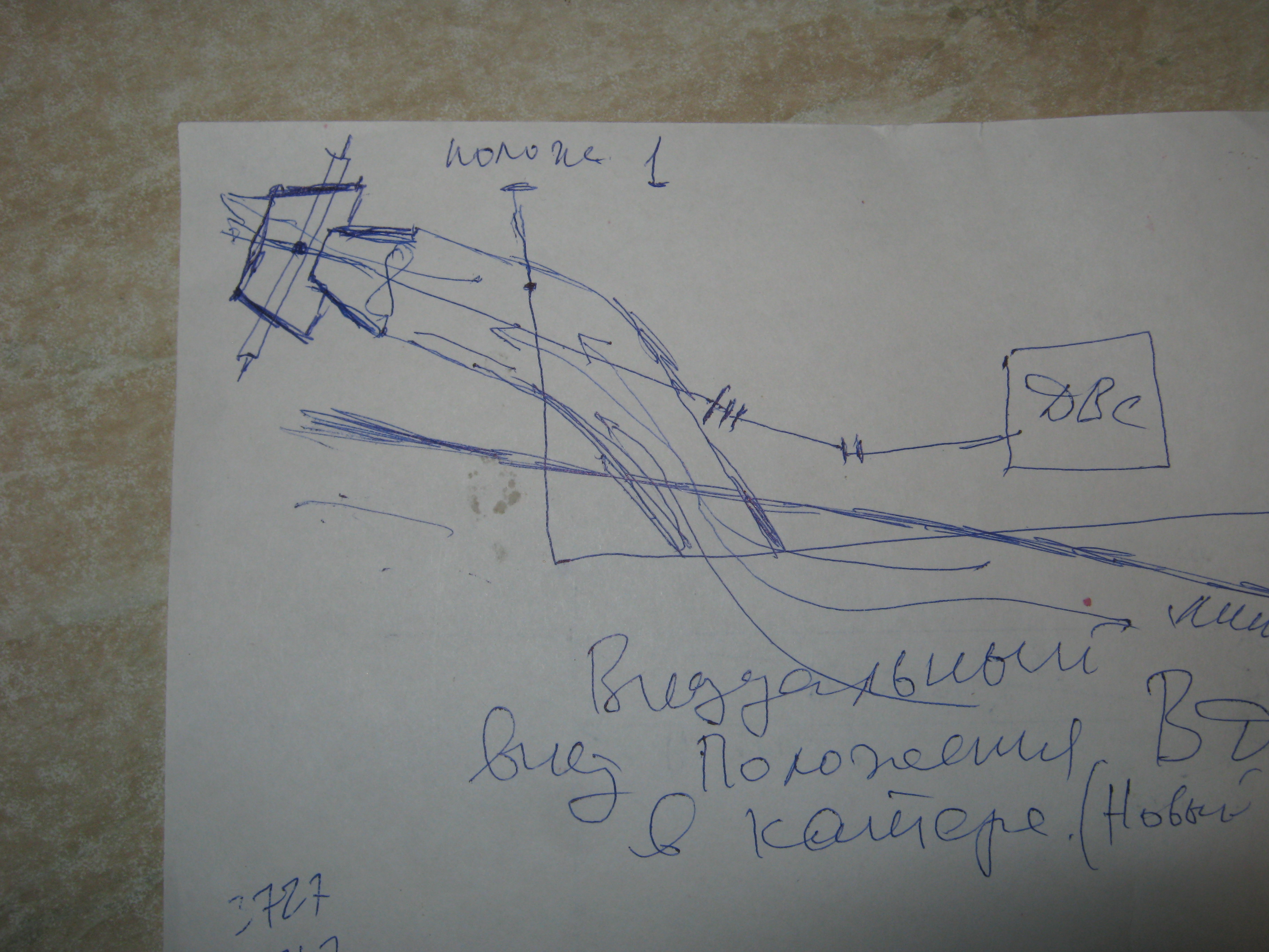

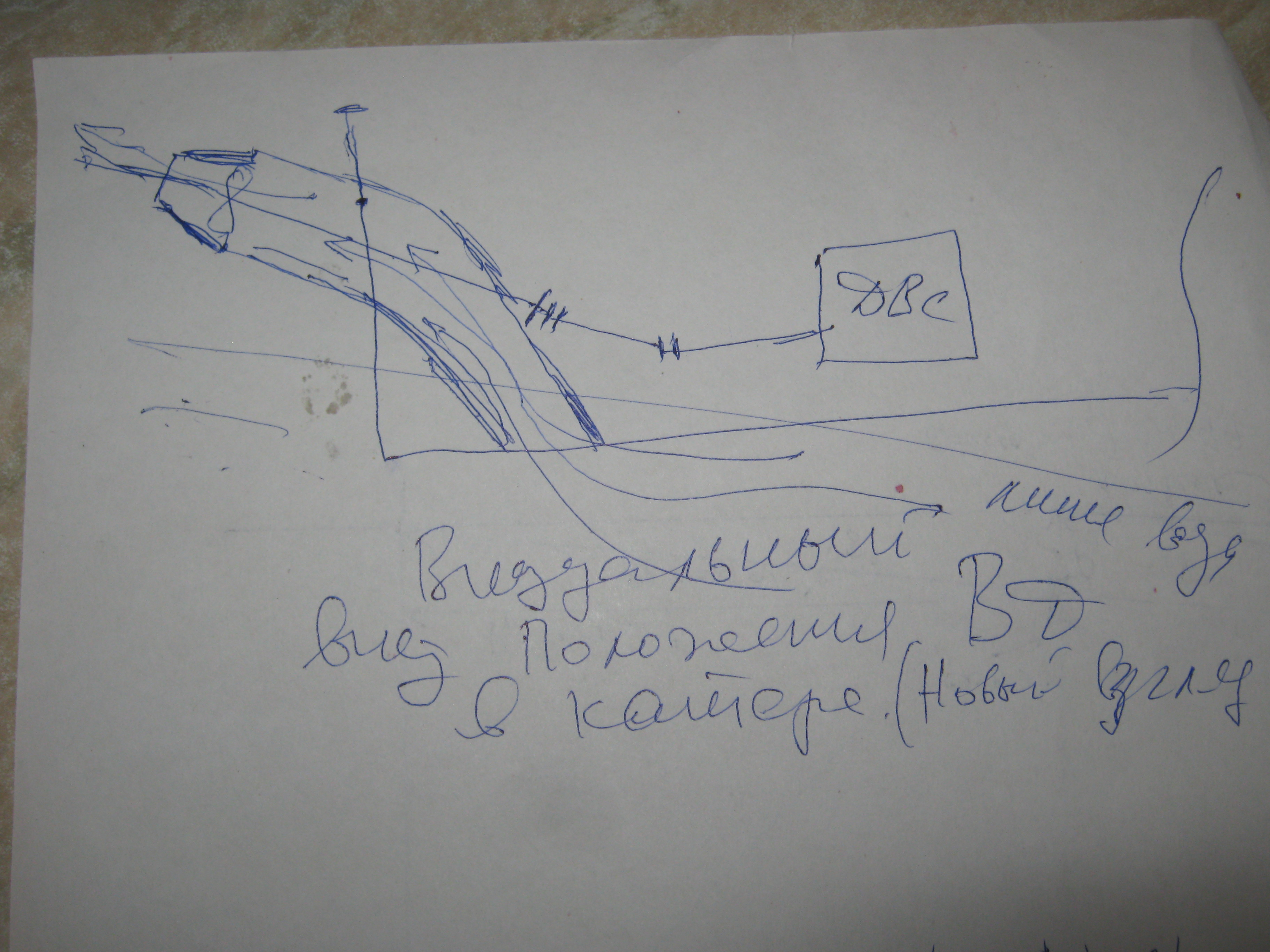

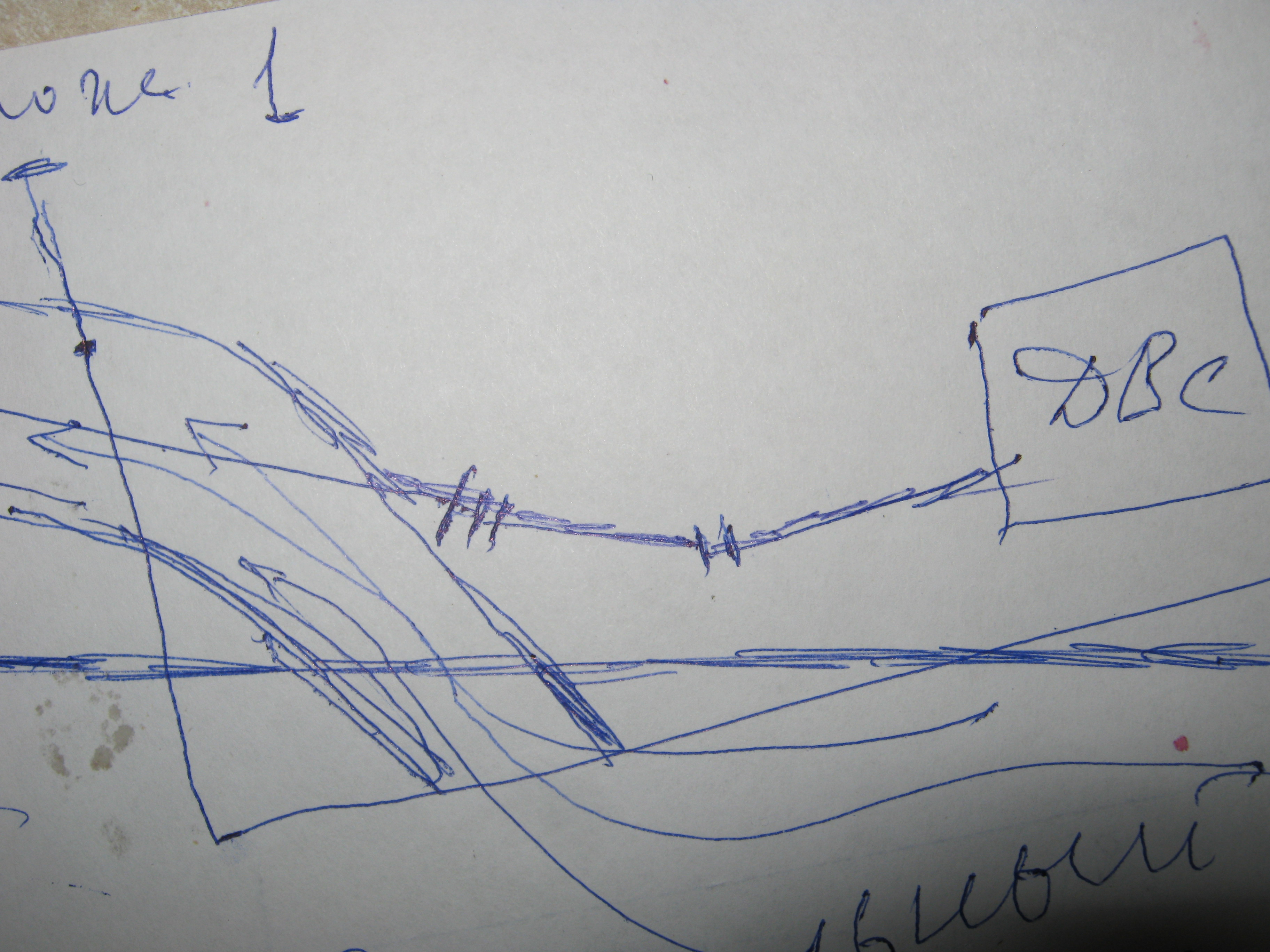

А, я, вот кстати- нашёл (случайно) , иллюстрацию (эскиз) - исследования положение смонтированного водомёта в катере и обоснования Угла его монтажа. ;) Обоснование - "Неклассического Угла".
Как раз Андрей приехал(откуда-то ) - ему дополнительная информация . Теперь-то и понимать тут -нечего. ;)

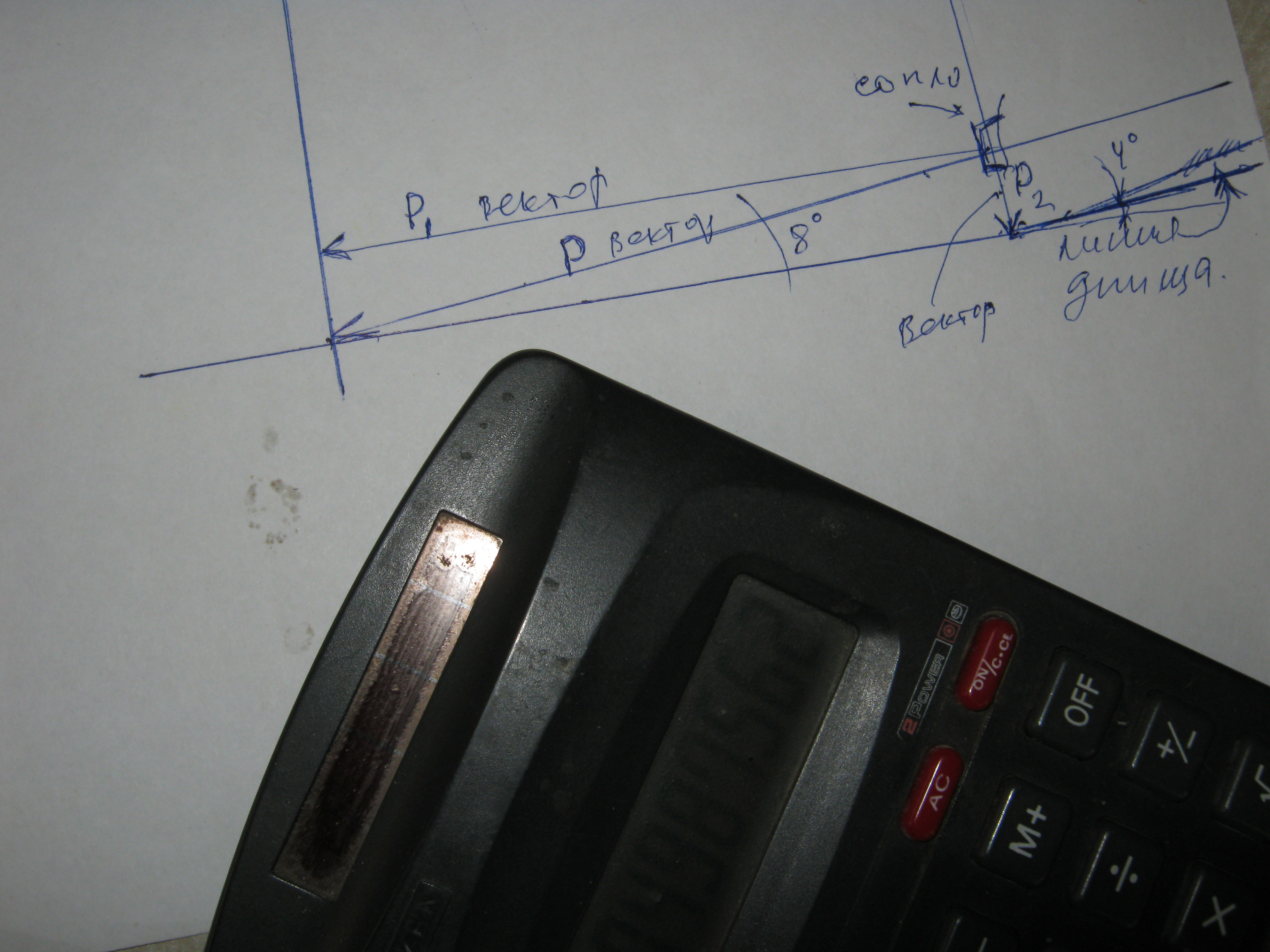

Вторая сверху фотография - это прямо к делу не относится, но показывает, что при установке водомёта под наукообразным углом - необходимо ещё принять к сведению , что и "КАРДАНы" будут расположены -по другому "Феншую", но, то, что по Феншую -это точно :D .
Последняя фотка говорит о том, что автор брал рассуждения - не с потолка, а, считал на калькуляторе -что-то!)))
Но, на фотке есть , тоже -значимые слова и цифры. ;)
Дерзай, Андрей. :)

Эскизы сделаны в технических проекциях горизонта Воды! То есть , не всё рисуется под углами дифферента или крена , а -ТОЛЬКО линия горизонта поверхности воды на фоне прямой проекции вида, для простоты восприятия. ;)

Сама идея простая. Поясню.
Если, например -все устанавливают водомёт под каким-то согласованным со всеми Углом, например -в 4 градуса по цельсию, то интересно -кто задумывается - ОТКУДА Этот Угол?
Ведь наиболее Эффективная тяга струи воды вырывающейся из Сопла -расположена по Вектору -параллельному Поверхности Воды!!! То есть , если и струя вырывающаяся из сопла будет расположена -параллельно поверхности воды в пруду, то и скорость катерка -будет макси!
То есть, хорошо-бы водомёт изначально смонтировать под таким углом(!!!), чтобы КОГДА катерок выйдет на хороший Ход -Вырывающаяся из Сопла Струя -была параллельно поверхности реки , а, не под каким-то , пусть и 4 градуса ))) ))) )))("золотым") углом! Тем более -Вниз! ;)
Вот исследованиями(моими :shock: ) показано, что водомёт должен монтироваться под Углом:
во-первых : компенсирующим Угол дифферента катера(из таблицы)(мной, постоянно -приводимой) , причём , если подумать, то этот угол будет ПОХОЖ , может и на 4 градуса , но -))) , в обратную сторону, то есть -Вверх!
И, Вот здесь-то , Трим (как гаджет) -будет функционально востребован для устранения "Погрешностей" всего, чего -только можно :D
Но, выглядеть - смонтированный водомёт в катерке , будет именно так - как на Эскизе! ;) (брутально ))) ).
Вы скажете, что Трим -изначально МОЖЕТ помочь в этом! ДА! Но КПД этой помощи -может влететь в копеечку, потому-что диапазон Изгиба струи до оптимального -слишком ВЕЛИК. Изгиб - от линии вала ;)
И последняя идея - о Самоцентрирующем Поток воды Триме - завершает всю конструкцию до Оптимальной. ;)
Всё это просто , ;) вывести - из Учебников Предков.
