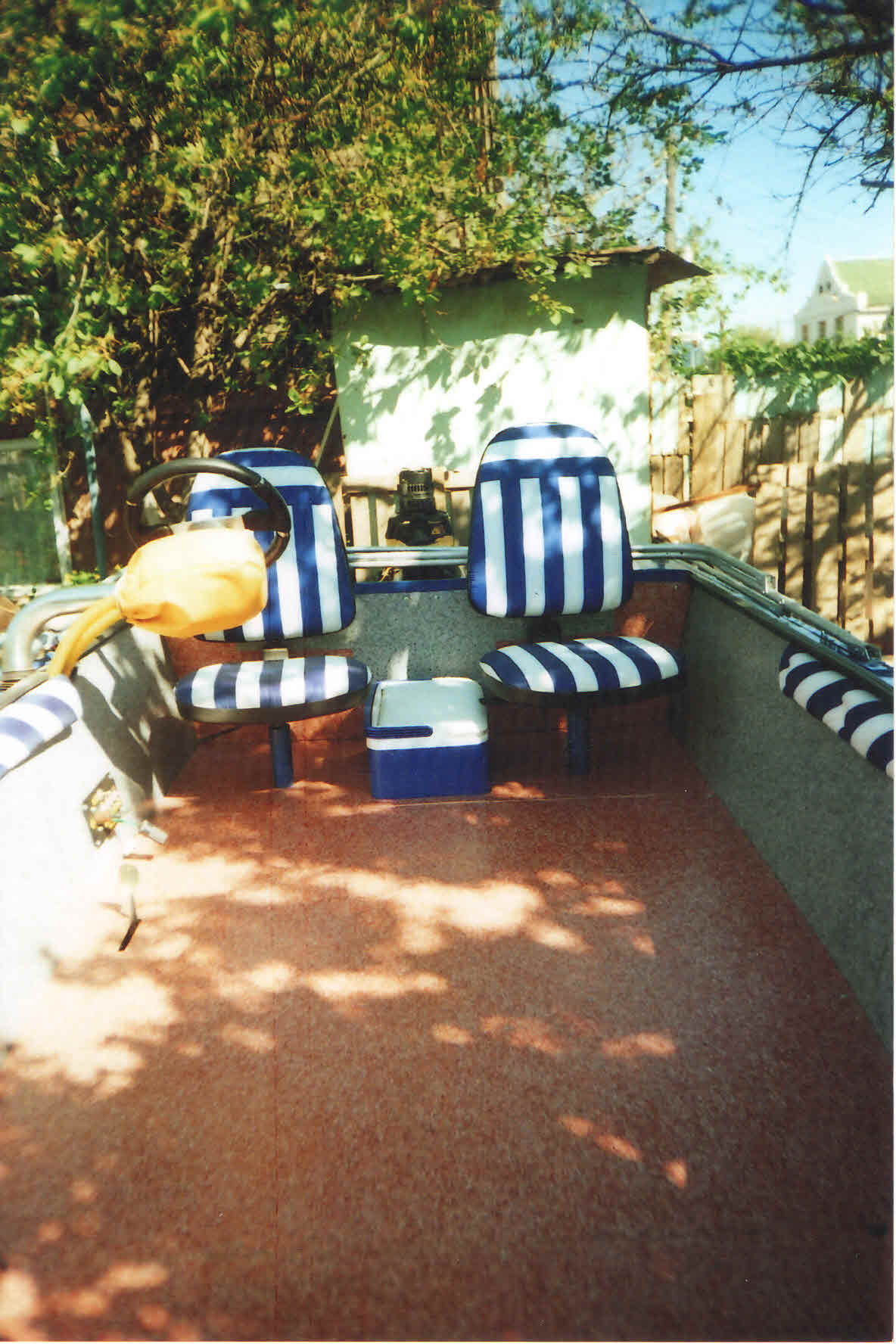

Bigtver писал(а):На счет сидений, я поставил офисные кресла из Икеи, самые дешевые с амортизатором. Сначала думал демонтировать нижнюю "звезду" а в сланях сделать ловушку для ствола кресла. Но как говориться сразу не сделал а потом понял что это и правильно. Теперь при необходимости я эти кресла выношу на берег и восседаю в комфорте. Кокпит в свою очередь свободен для надувного матраца на все ширину и длину. НО! самое главное, когда идешь по не спокойной воде, катер под тобой прыгает, ты же сидишь как вкопанный(прям как голова у курици), аморт отрабатывает на ура!
Вот Андрей Т- это да, он знает, что приносит Удовлетворение самодельщику - Восхищённые взгляды , других самодельщиков!!! :P Ну и людей- которые кидают чепчики от удовольствия!
Ну и, хорошо организованный быт внутри катерка - немаловажно. Офисные предметы , при определённых доработках - имеют право Жить на катерке. На более вальяжных катерах -более "кожаные" предметы, на маленьких лодочках, как у меня - прихожу к более Лёгким вариантам , а декорирую - Опушкой и Окантовками, также -лисьими хвостами и свиной кожей. :)
Офисные СТУЛЬЯ - тоже были у меня в работе ( раньше). ;)(кликайте).

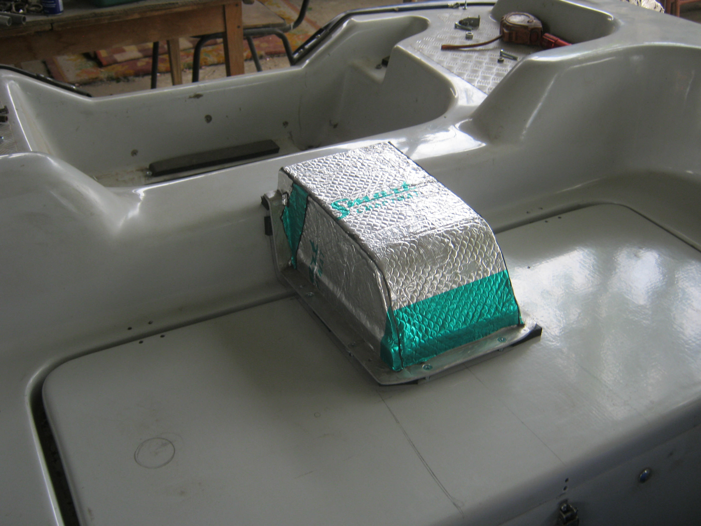

Сделал подлокотник - декорацию на ГБЦ, между сиденьями, теперь ВОЖУ с собой, чтобы отдать на Обшив свиной кожей.

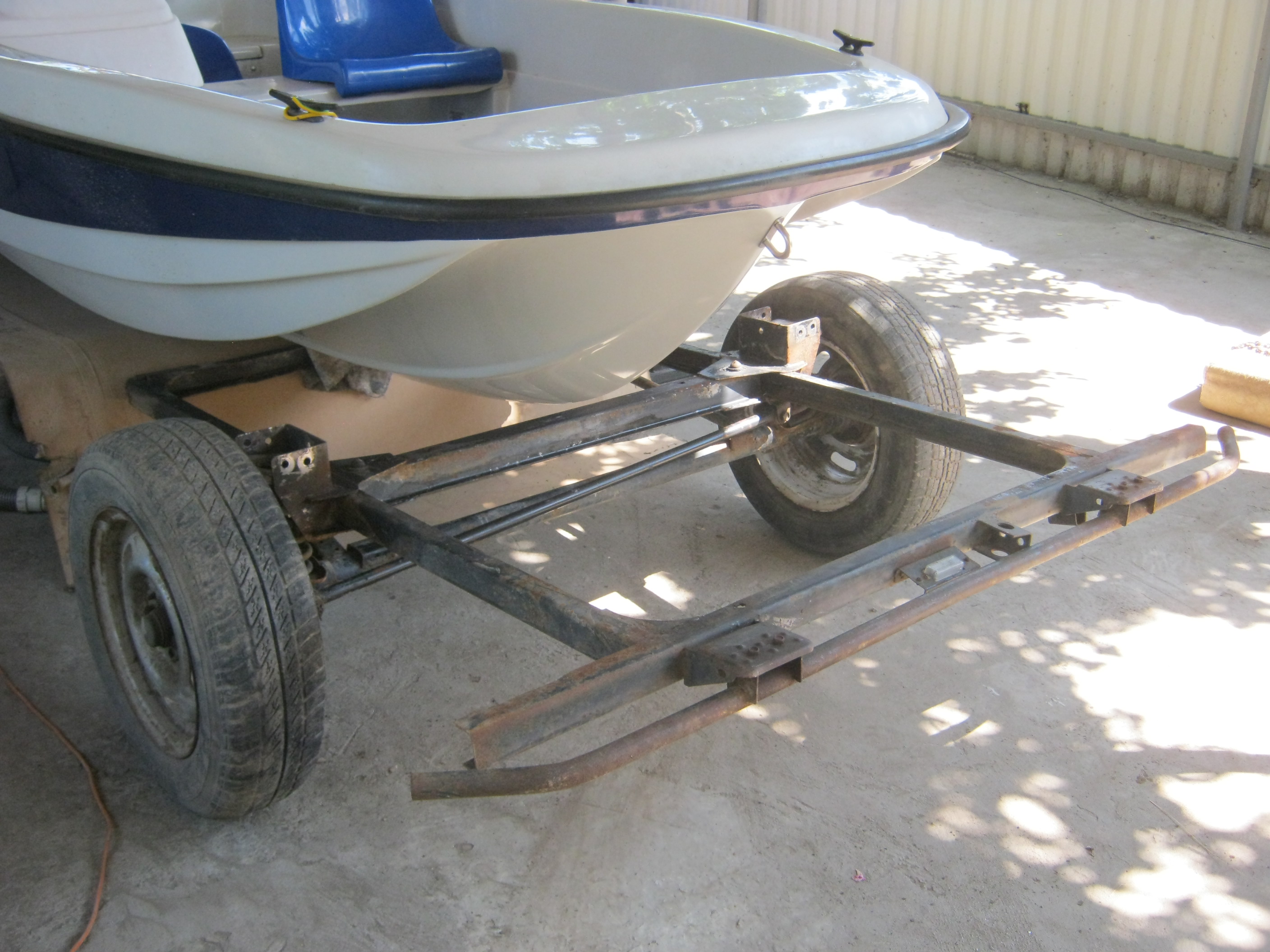

И, Главное -уже задумался, а, как лодочка будет добираться до берега? Прицеп?
Для себя, на днях -чётко решил, новый прицеп покупать не буду. Развели Дороговизну прицепщики -на 4 трубы.)))
Далеко не езжу. Речка рядом.
Есть у меня прицеп без доков -хозтележка. Сделал ход конём(троянским). :roll:
Ещё лежал мост от 2108.(задний).
Сделал так. Кузов снял, тележку выкатил под обустройство прицепа.
Мост от 2108 -приварил к кузову , надел колёса- вот мне и Хозтележка. Стоит , в том-же углу!!!
Занялся ходовой тележкой.
Скажу так, кто захочет последовать.
Во- первых : Тележка от обычного прицепа - ОЧЕНЬ -Слаба. Для нормального катерка- Ерунда. Всю надо переделывать - вплоть до замены профилей металлопроката.
Мне , для 130 кг-ой лодочки -пойдёт, если прикрыть глаза. Надо усилять. Раз. Дышло -Мышло -два. Полозья -Молозья -три.
Подвеска требует раздумий и она , в некоторых местах -то высокая, то- амморт упирается в днище. Сделать , конечно -можно.
Расстраивает одно -все эти труды значительны, а, доков -не будет, как ни крути. :oops:
Ладно, у меня -пойдёт , лодочка маленькая. А, людям с катерками -надо всё обдумать.
Вообщем, у меня , уже -план есть :D
Плюс у меня -Тримаран, это накладывает. Кажется надо будет делать -Кильблоки!. В подвеске -убавил длину пружин; убрал амморты, поставлю в другом месте.
Вчера была жара, работал под железным навесом. Вся вода в организме -высохла. До сих пор -пью воду. :)
Отнеситесь к моим предупреждениям -серьёзно . Насчёт слабости рамы обычных прицепов . У них несучесть - определяет в большинстве - Кузов. ;)

Вчера утром , получив пенсию , плюнув на всё - заказал обшивку этого девайса (между сиденьями)- под полукаретную обшивку(свиной кожей).))) Храбрость оказалась- печальной, но , я , себя -почувствовал Героем- 2500 р, но, что поделать- Ателье -лучшее в городе. :oops: ;)

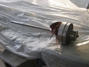

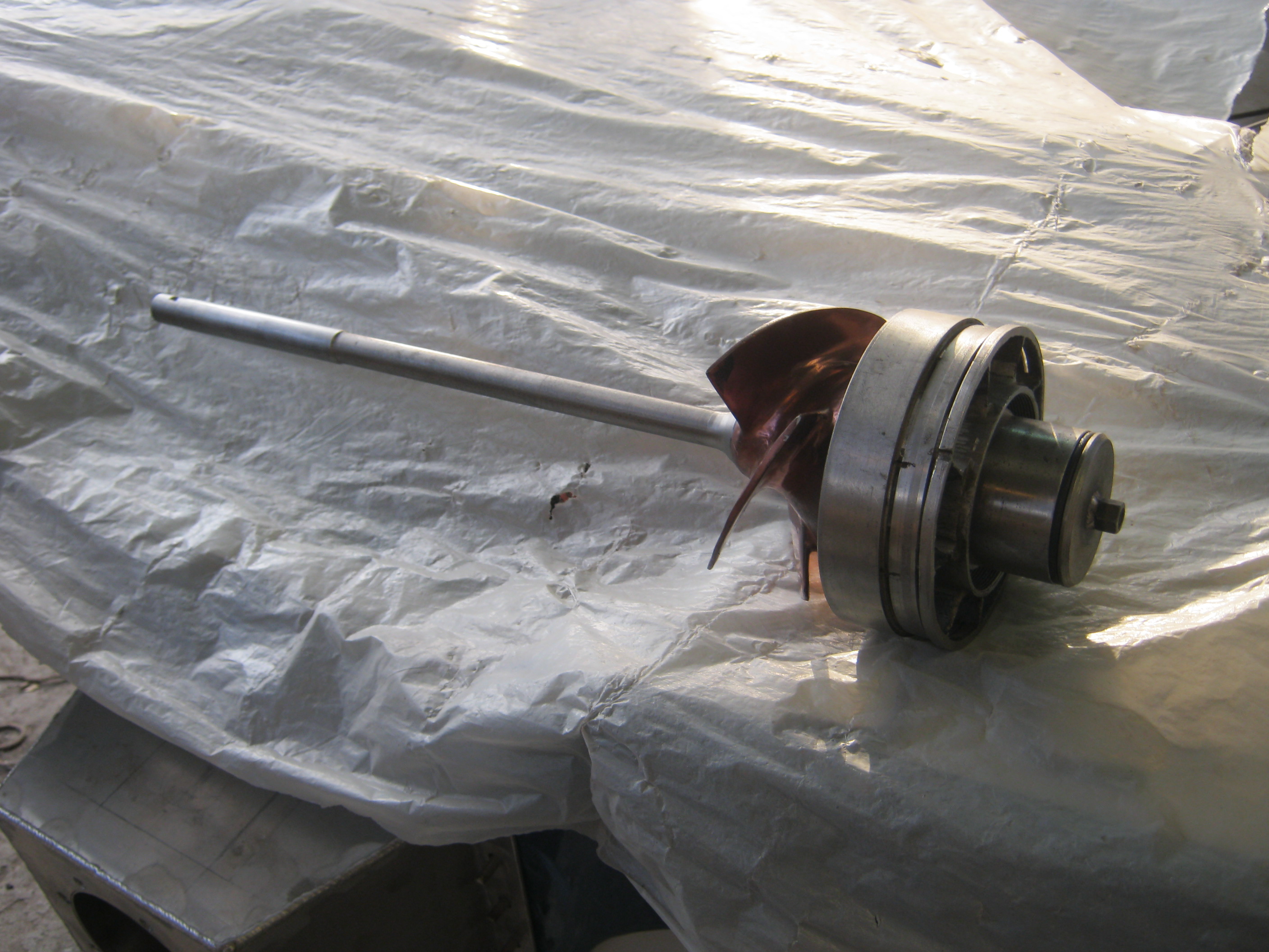

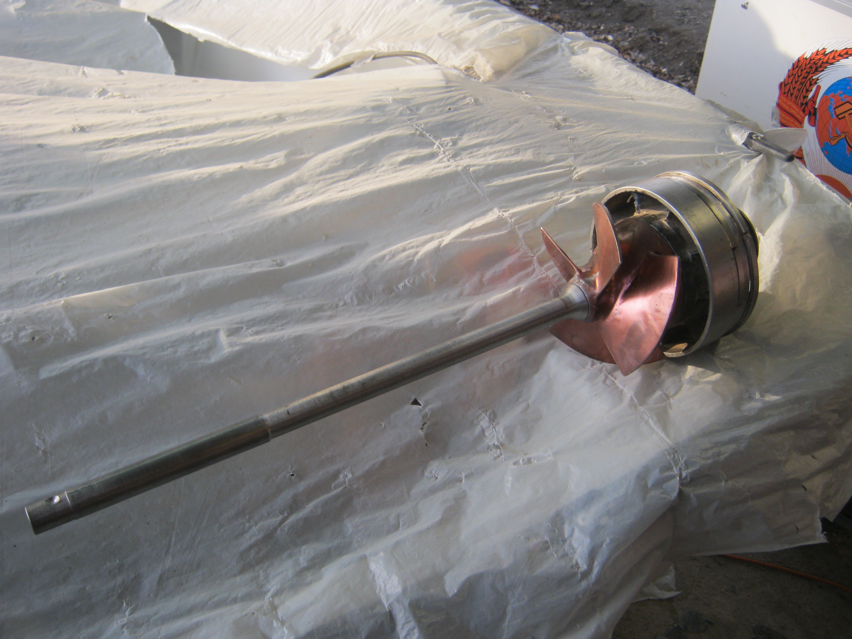

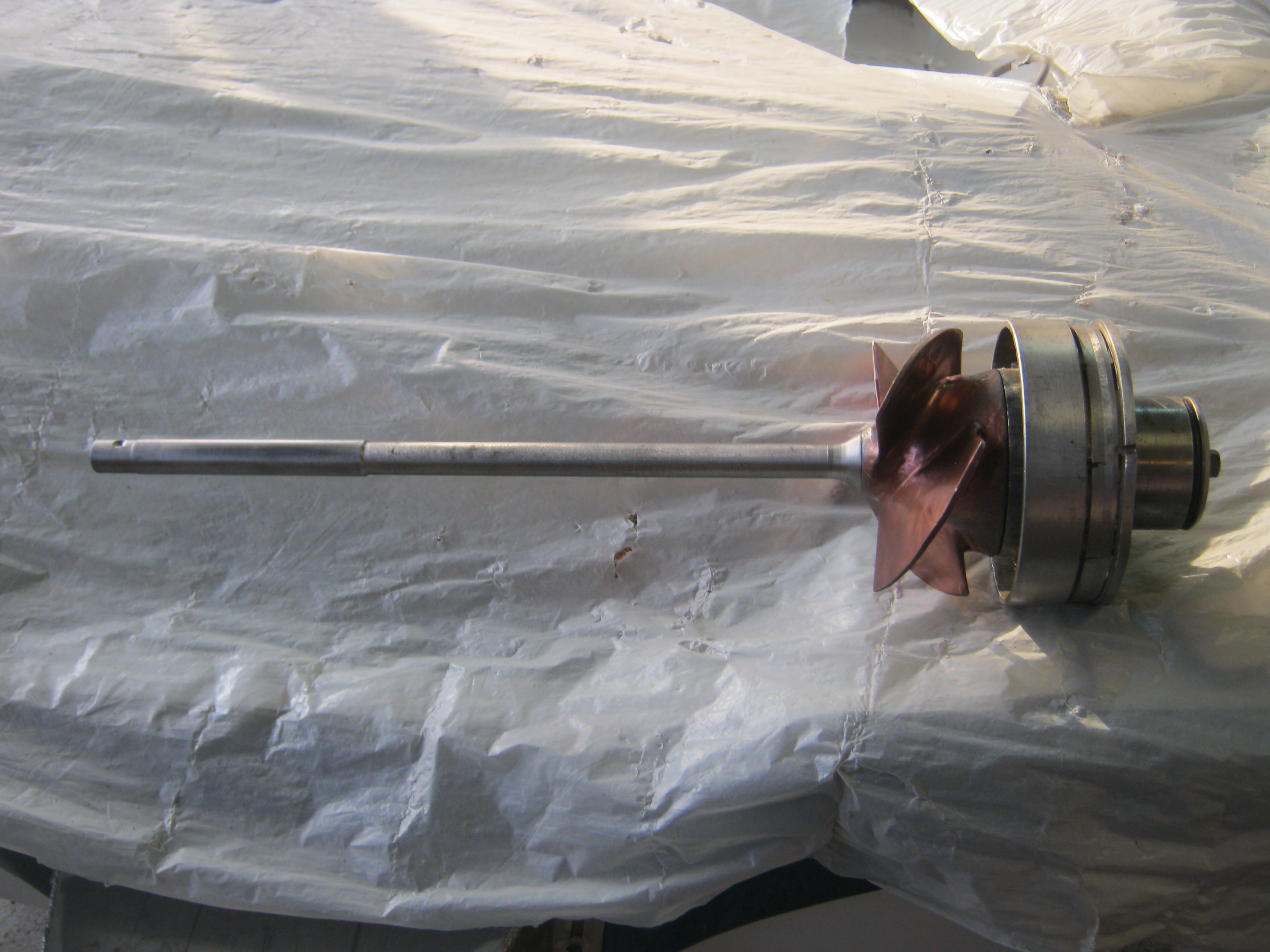

Итак : фото моего винта к Скитальцу , который я приобрёл вместе с разбомбленным водомётом - выпуска начала 90-х годов, с самодельного гидроцикла, который запустили в мелкую серию. Я водомёт и винт восстановил, причём для винта -делал Ш.Горку для восстановления формы(можно почитать в этой теме). Винт литой из нержи.

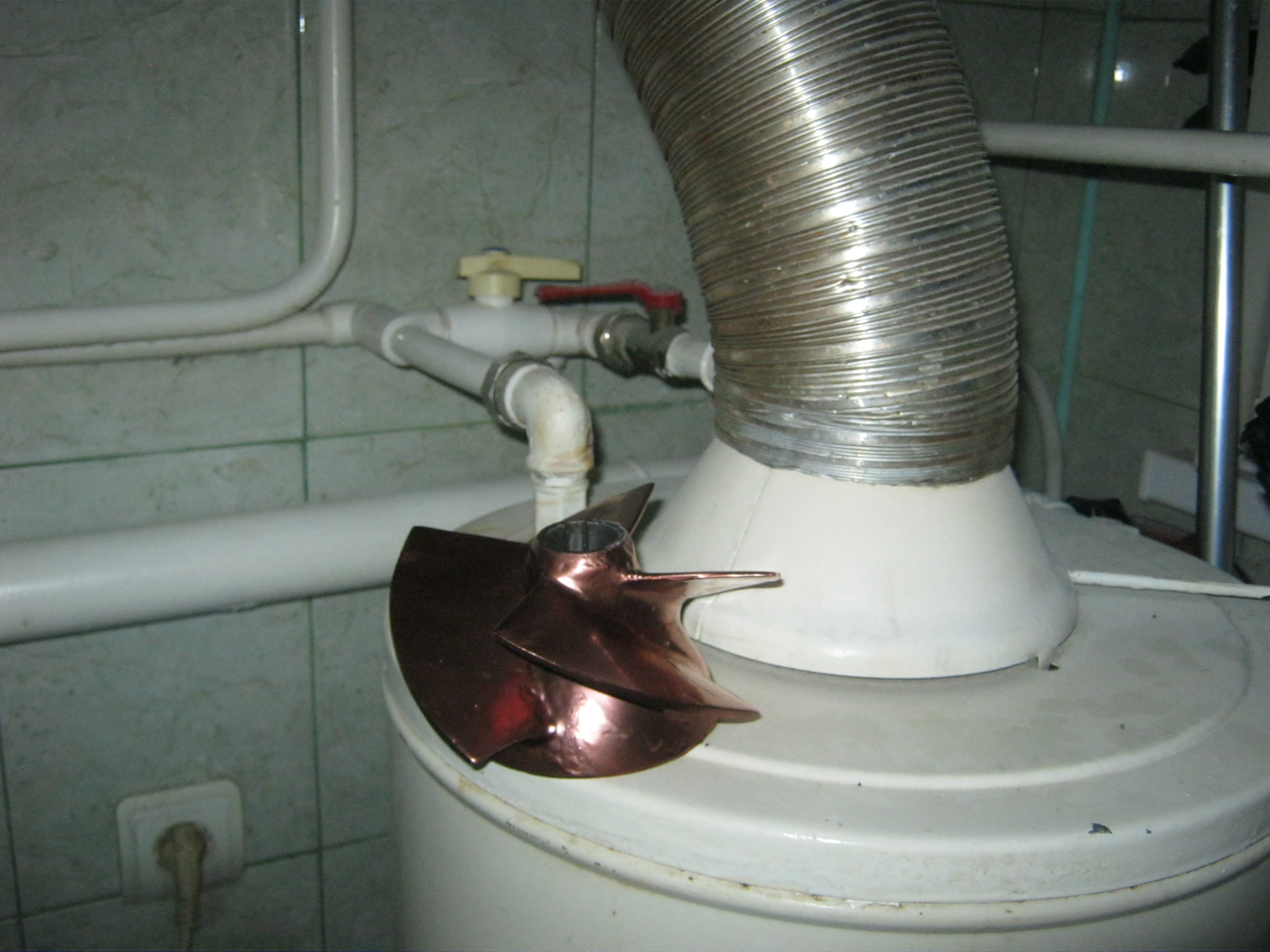

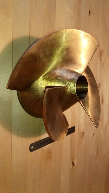

И винт Алмарина , ВЗЯЛ фотку с сайта без С, из темы админа.
Простые винты , практически- без перехлёста, с конической ступицей.
Просто к тому, что всё проще, чем мы мечтаем. ;)

Вот, не то-Алмарин; не то -Скиталец сушится на русской печке ;)
