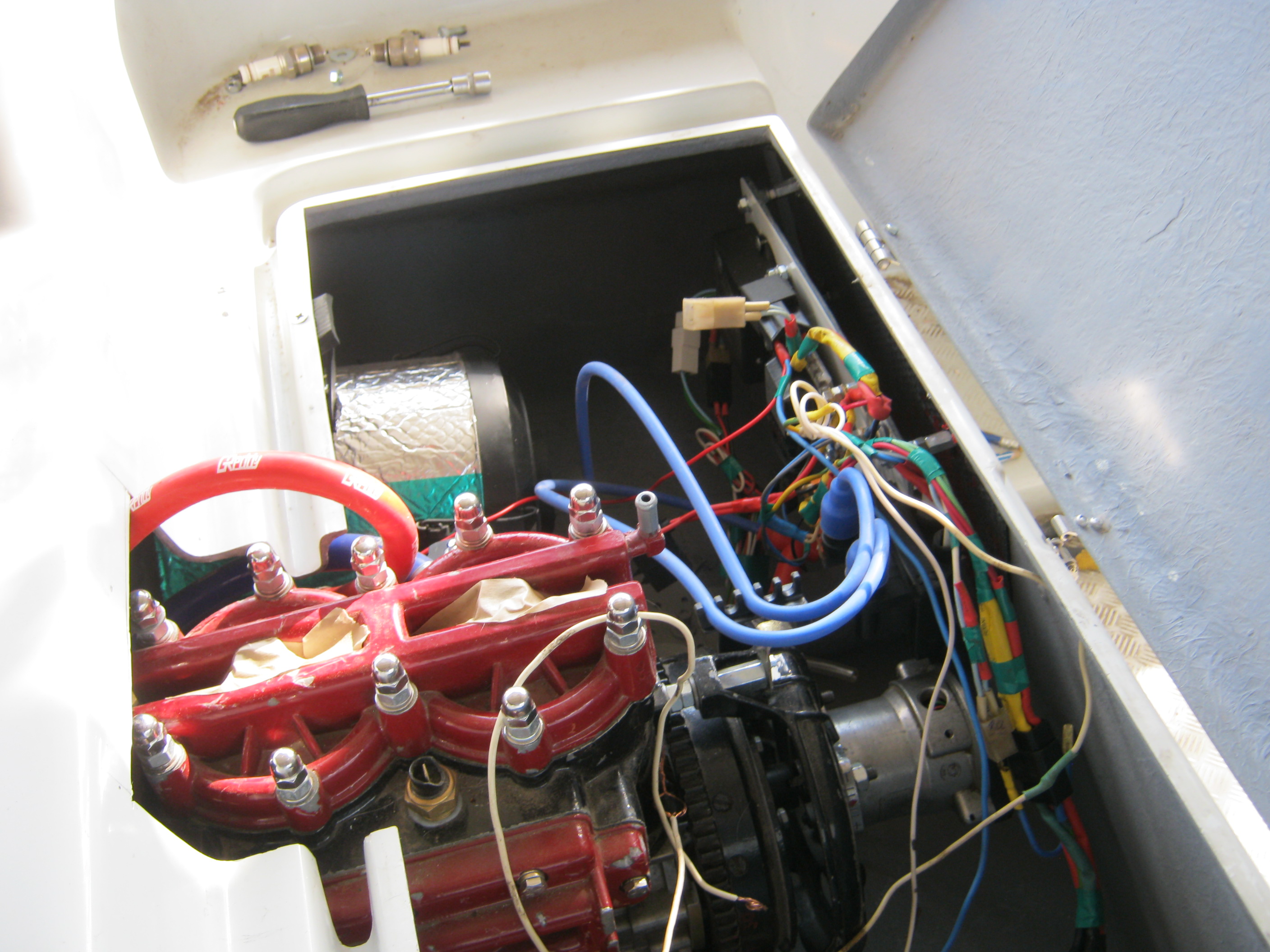

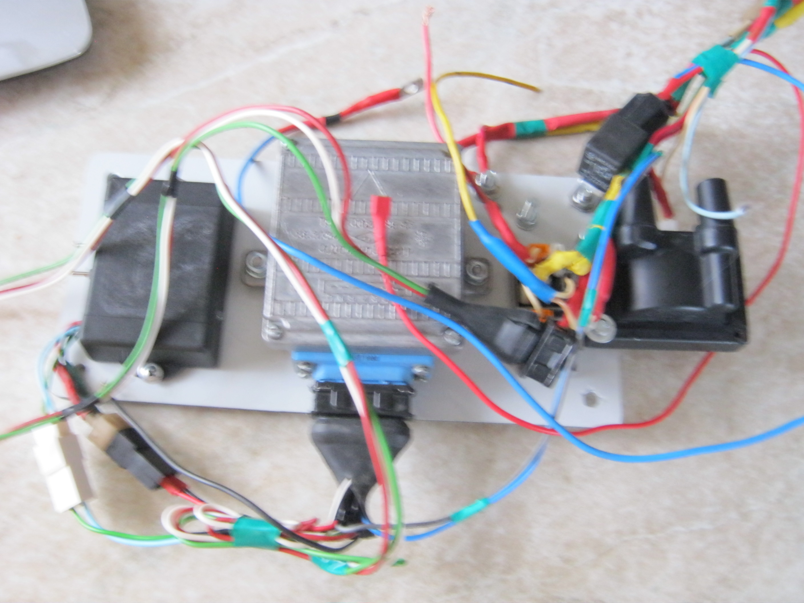

Ну, что - пока вы глазеете, я спаял , в первом приближении - Косы значимых электрических систем лодочки! ;)
Это: система зажигания - фуоз, катушка зажигания, коммутатор; система Зарядки; система стартерного пуска(вывод клемника); система автоматического подсоса.
Поставлю на болты плато- облагорожу - собственно проводку и тд.
Опять загадал себе забаву: делал всё из головы, ничего не рисовал на бумаге(никаких бумаг- нет)- просто сидел и паял))).
Много из подручных средств. Из сарайки. ;) Например- Старинный коммутатор. Хотя , современный - тоже есть ;)
Сначала пайка идёт -неохотно, но, потом - всё больше охватывает возбуждение от "успехов" и , прям - всё летит из под рук(или в руки) ))) и когда всё получается - Это - Наслаждение!!!
Относительно некоторых Решений , например - Зарядки , есть , конечно - небольшие сомнения. Я-же перемотал 4 маховичные катушки для увеличения тока зарядки и ессно- Потребления. Пока собрал без стабилитронов(по совету Сталкера ;) ), решение буду принимать по приборным замерам.("дырке" в водоводе :lol: ;) )
Кстати, сэкономлю бюджет на ТАХОМЕТРЕ ;) . Дело в том, что для установки Зажигания Вихря- совершенно необходим СТРОБОСКОП! Я прикупил хороший стробоскопик с дополнительной, по -моему - обязательной функцией : Тахометром!!!
Поэтому , для наладки- этого хватит. ;)
На ходу- тонкий слух, можно оттарировать по стробоскопу. Короче- дико экономлю! :? :D
Фотку воспринимайте критически - Там всё -Отлично! ;)

Работа сьела ресурс времени. Но, в субботу -возился. Поставил плату. Но, переделки, конечно возможны..
А, собственно , писал я, о том , что испытал косу на столе?
Да, испытал- всё пошло с первого раза. Ньансы вылезли с Фуозом. Проверить его на столе -невозможно.
Собственно, искра была. Хотя и не любитель , причём Принципиальный -двойных катушек и одноканальной схемы -при двух свечах! Хотя, если с Шампанским и свечи - из воска ... .
Короче -поставил в лодочку - для рекогносцировки!

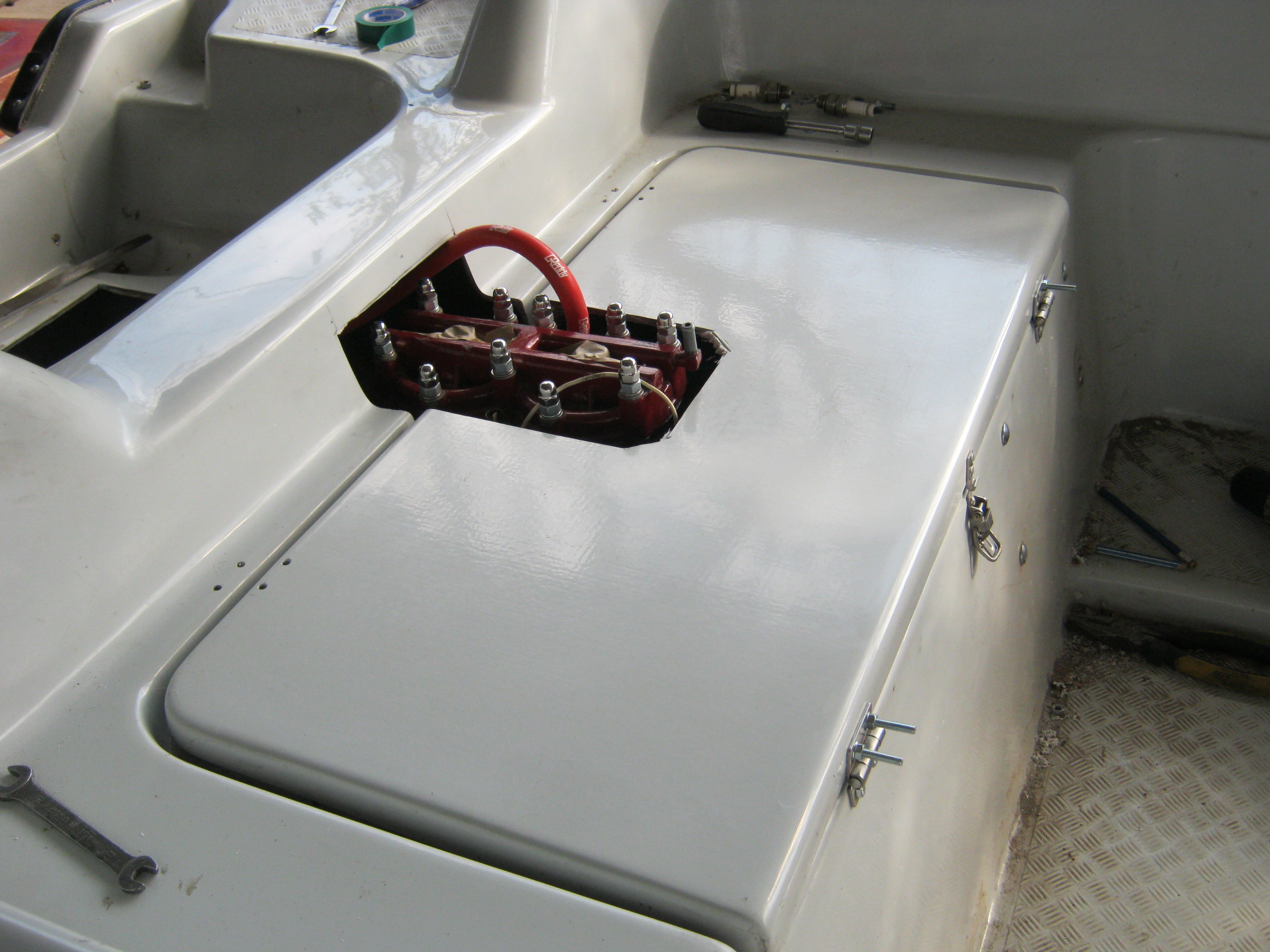

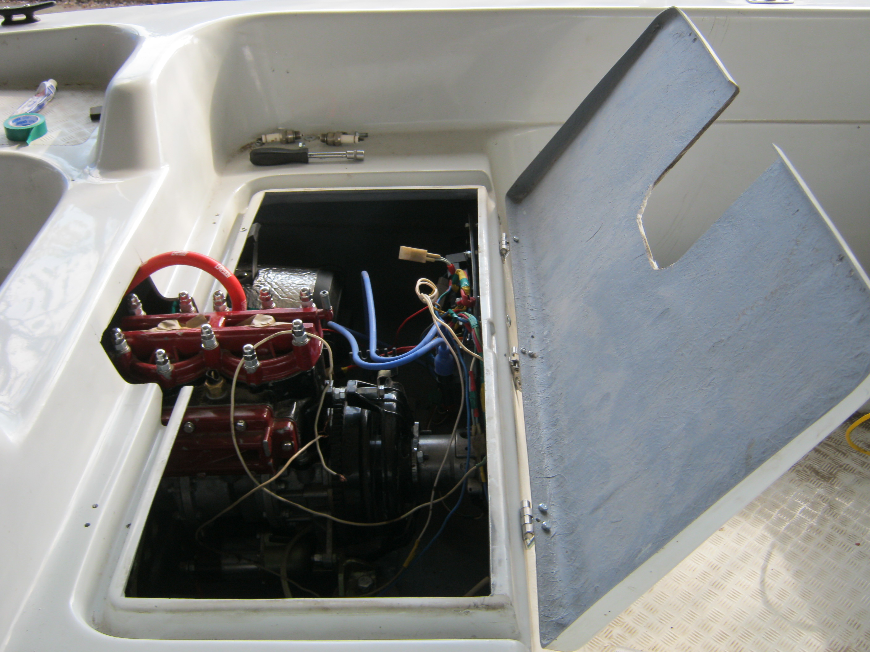

Ну, вообщем - приступил я к облагораживанию ГБЦ, которая у меня растёт из Заднего сиденья!!! :D
Решил сделать из неё - Подлокотник и скрыть Грех!!!)))
Вообщем делаю обрамляющую алюминиевую рамку и облагораживаю. Фотки- опосля. ;)

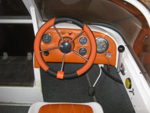

Кстати, "наш Андрей" -почему ты говорил, что ГАЗОВАЯ педаль - недопустима , когда пилот сидит справа? :shock: Вот на фотке.

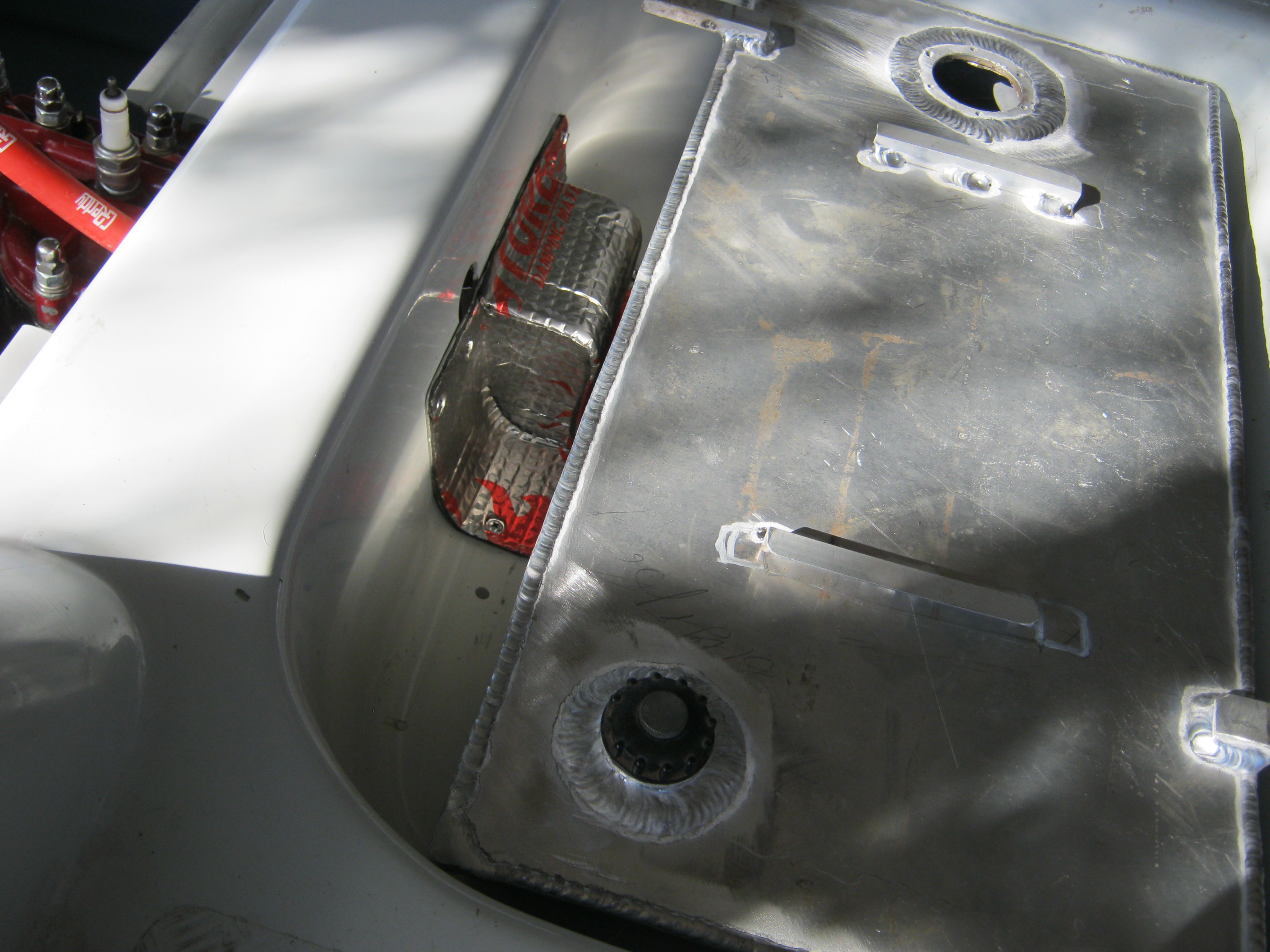

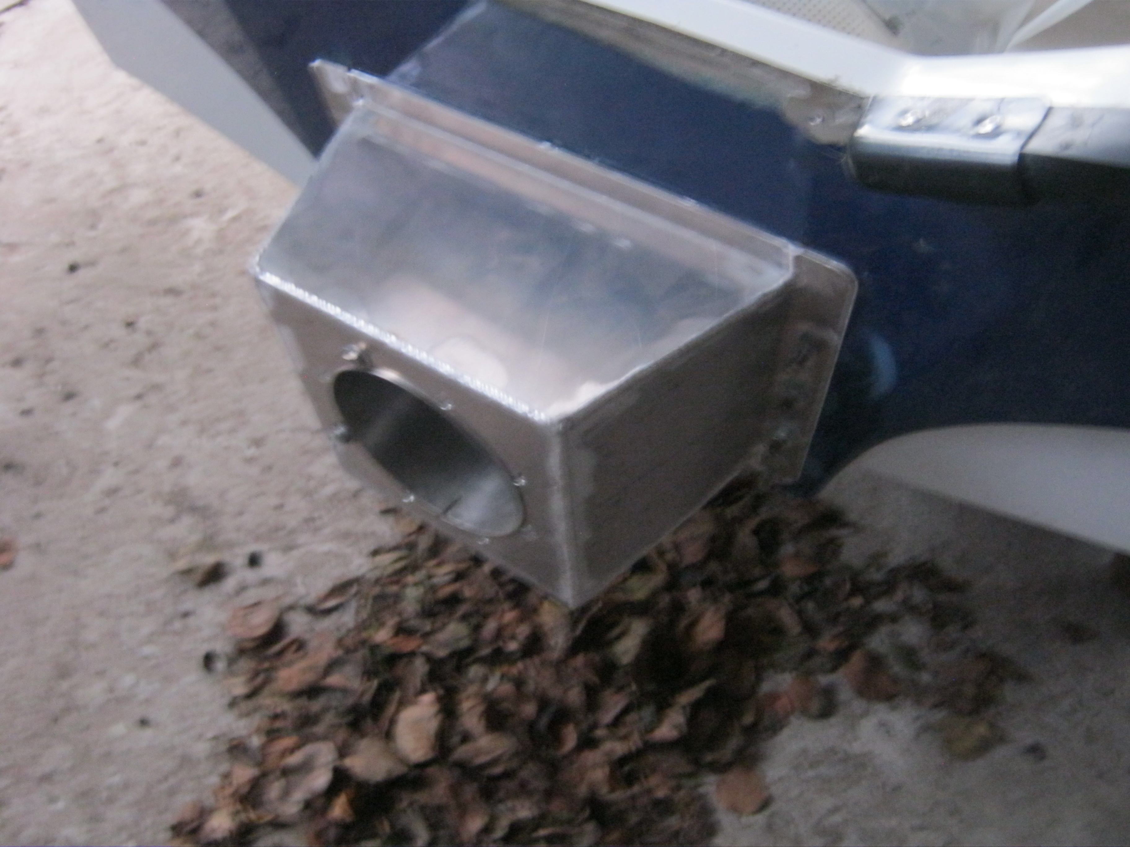

Другое. Бензиновый бак. Материал мой. Чертёж мой. фланец для датчика -мой. заправочная горловина - моя. НО- это они вырезали со старого бака , который я им привёз. Они его наживили и я отвёз его домой , померил, подправил и они его сварили быстро. Сказал, что денег внапряг. Они назвали цену- :oops: - 1000 рублей, я опешил и дал им-1500! Ужас. наверно, надо было больше. Бак на 19 литров.

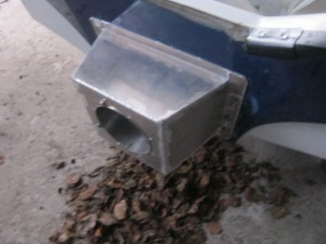

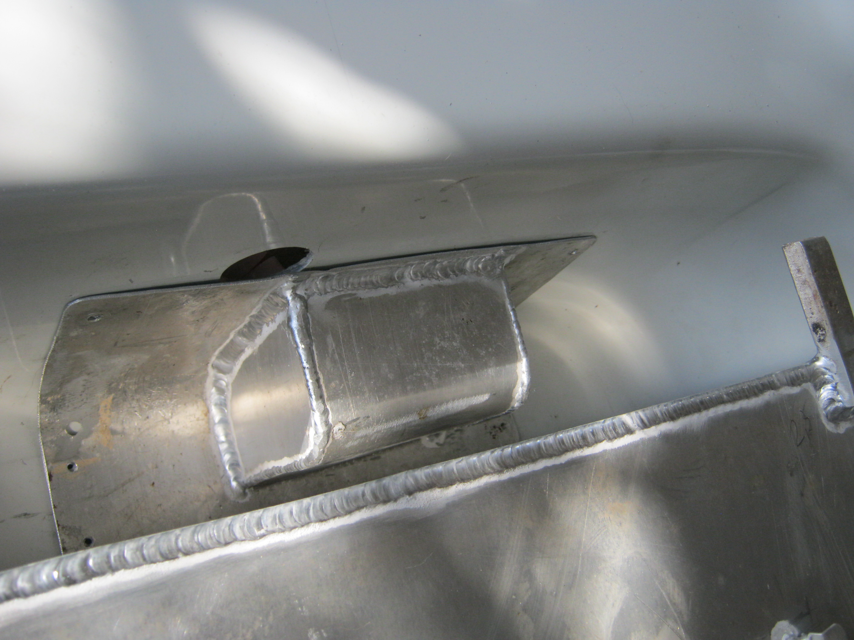

Вот эту коробочку на защиту бака от выхлопа. 200 рублей. (читай текст темы, в последних страницах)
