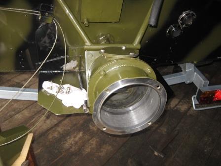

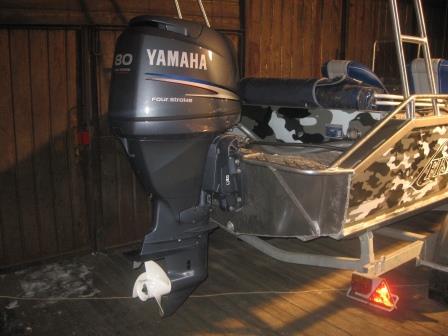

Сам водомёт довольно "консольно" выступает за транцем, и ничем не "прикрыт" - имеется ввиду защита ввиде кринолина или "кенгурина". Как это на практике?..не напрягает? - у например - навалится можно на что-то.... ну например упавшее дерево на лесной речке..
как показали испытания Р-470 - кринолин очень практичная штука .... заход в лодку с кормы, навеска резервного моторчика (болотника), не говоря уже про подьём "человека за бортом". на В-50 - катал лыжника, подходил к нему близко ..задним ходом не выключая мотор...единственная опасность - засос фала в водомёт.

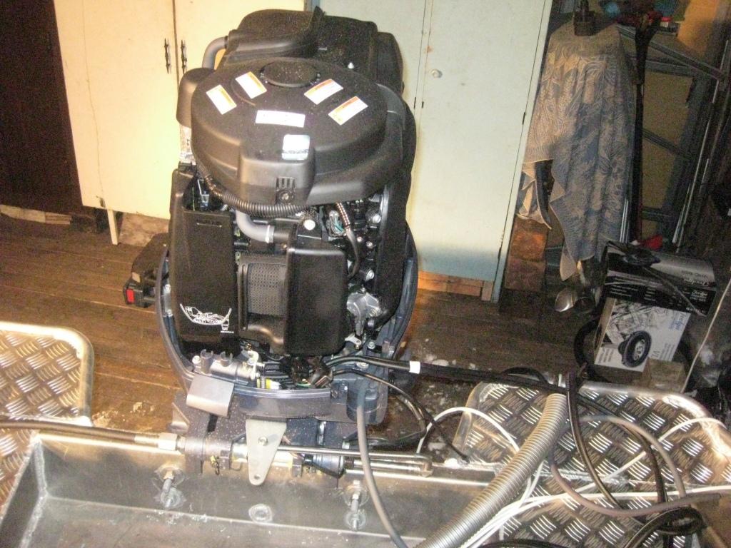

Сообщение Slednikov » 26 ноя 2013, 10:47
дядя Вася писал(а):Вопрос.

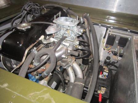

Есть у производителя в комплектации кожух водомёта,но как опция.Хотел и кожух и таргу,но финансов еле хватило лодку притащить с Юрги. Можно самому конечно,что-то придумать,но опять же кожух должен быть либо быстросъёмным,либо на шарнирах для доступа к водомёту и к фильтру системы охлаждения.Сейчас задумался о глушителе,места в моторном отсеке со стороны выпускного коллектора очень мало,и кроме как врезать шланг от контура охлаждения в шланг выпускного коллектора,больше я ничего придумать не смог,может кто совет даст?

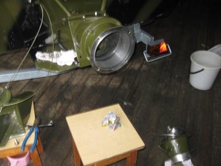

Для полноты картины - неплохо бы немножко цифр....самое простое - общая наработка за сезон ( ну....хотя бы по топливу - Итого?)
"Дефектация" - рабочего колеса (импеллера) и обечайки.(фотки)
".Р-470 и В-50 это сокращение названия лодки?"
Да, про них есть в этом разделе. В-50 - два года на воде, в Тульской области.Его соседи - позванивают , в основном для установки такого силового агрегата....на всякие случайные лодки.....-"лоховские хотелки" мне в принципе не интересны.

дядя Вася писал(а):Для полноты картины - неплохо бы немножко цифр....самое простое - общая наработка за сезон ( ну....хотя бы по топливу - Итого?)

Общая наработка за сезон не знаю,по топливу тоже не знаю,ну думаю 500 литров это минимум,хотя думаю гораздо больше.Фотки только две,когда масло менял после закрытия сезона,да и то они не информативные. Импеллер снимал,смотрел,сравнивал с запасным,различий не увидел,да и у нас камней мало в основном песок.

Сообщение Amgjet » 01 дек 2013, 20:15
По поводу глушителя . Две трубы через фланец коннектятся в 50ти мм трубу , желательно из нержи . Потом эта труба идёт в бачок литров на 10-15 , а потроха лучше сделать по автомобильному , без заморочек . Или забубенить глушак от иномарки , наши сгниют .
С уважением , Андрей .
