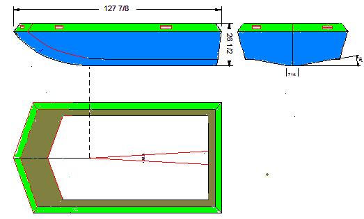

Сообщение Rokotov » 08 апр 2012, 15:16
А ещё я нашел там вот такую конфигурацию корпуса, и хочу спросить о недостатках данной конфигурации :)

Сообщение S_Boroda » 08 апр 2012, 17:12
Тут все достаточно просто.
Ты попробуй сделать раскрой данного корпуса.
1. Все только на сварке, гибов нет, ну разве только на брызгоотбойнике..
2. По дну и бортам потребуются дополнительные усилители продольные и немного поперечных.
3. Куда блоки плавучести разместить?
4. Носовая палуба?
5. И эстетически не очень смотрится. (ИМХО)

Re: "Речной квадрик"- пока только проект
Сообщение дядя Вася » 08 апр 2012, 18:19
Ага... Крюгер - "живой" и на "Окашке" не зациклился - это Хорошая примета.
надо пробовать, однозначно. :!: :!: :!:
Мне тут предлагают за капейки матор "Сузуки-бандит"...мотик аварийный.
Если кому надо на запчасти? (все бумаге есть - не пи$$$еный)
.Я бы конечно....." гидрик" битый" вгавно" взял бы.
Rokotov/
Это - больше для утилитарных рыболовных лодок подходит.
см. тут.http://harrismarine.co.nz/bbpress/topic.php?id=152
это также очень распострнённый тип маленькой джет-лодки.
щас тебе фотку найду

Сообщение Rokotov » 08 апр 2012, 20:45
Ага! Понято! Великая Вещь - Знания! :)
Вспомнил, где я видел нечто похожее, а как тут решено с плавучестью? http://motolodka.ru/sbuild/carfox.htm
