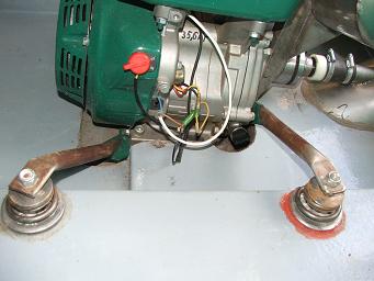

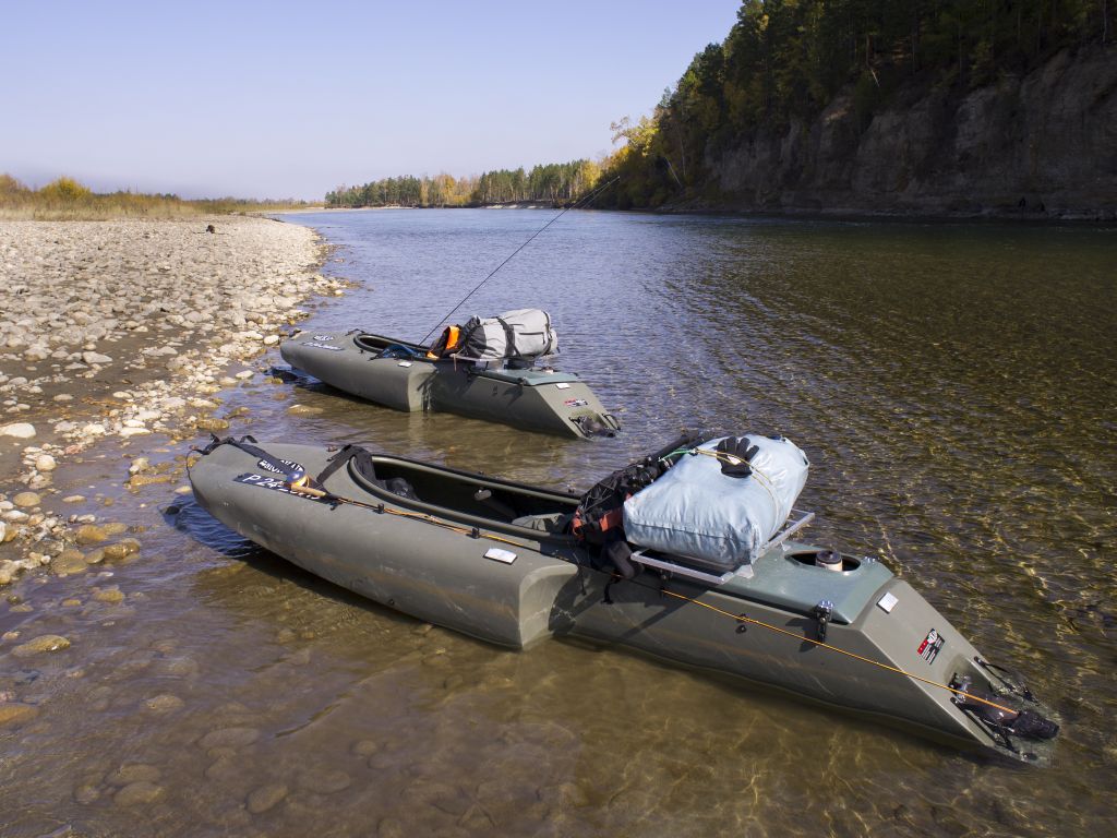

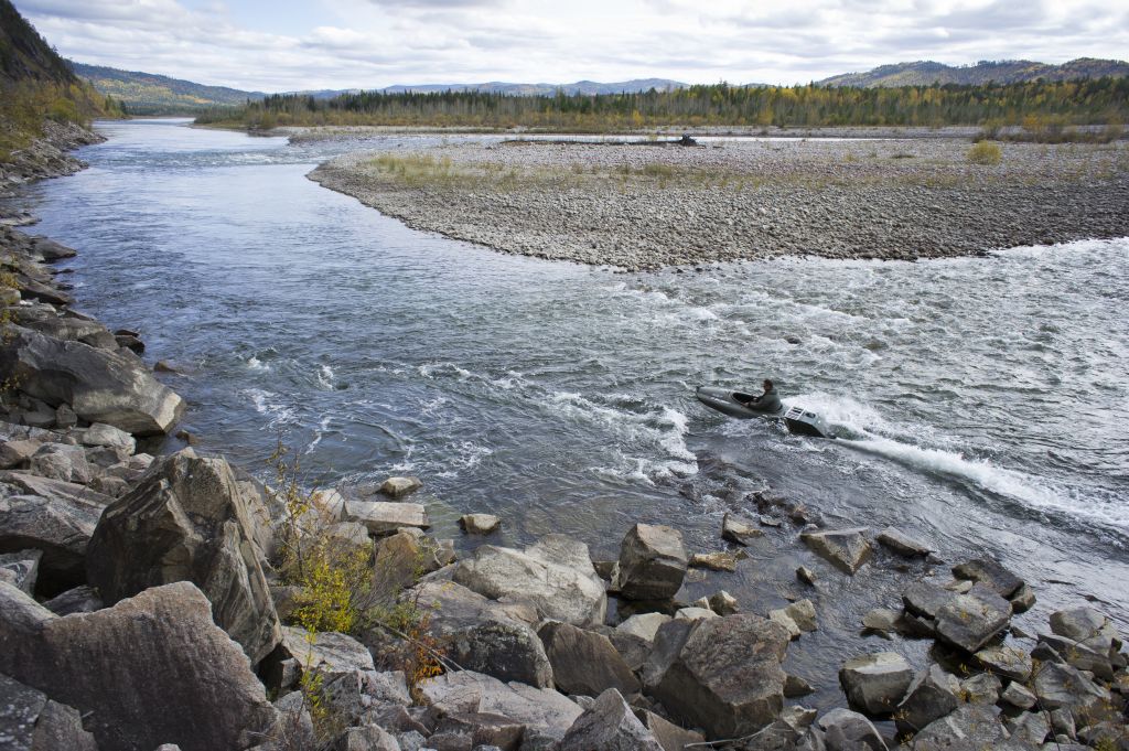

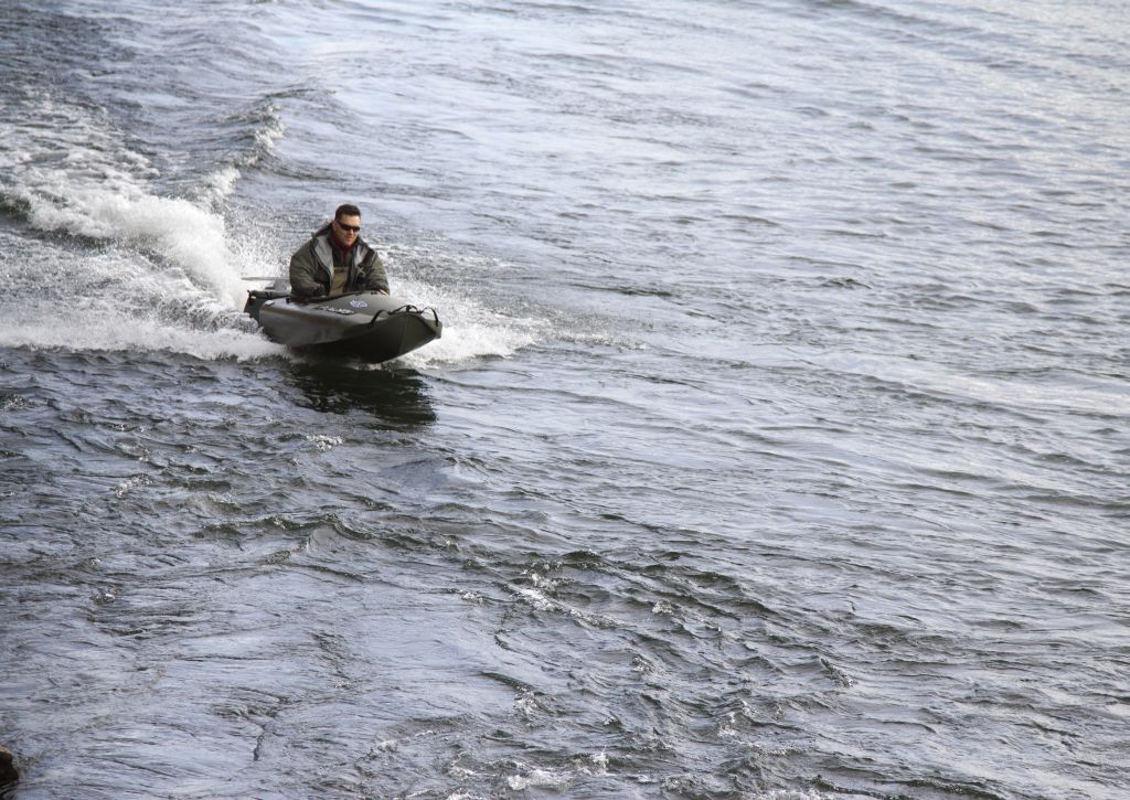

Вот некоторые фото
Китой 3
Китой 2
Китой

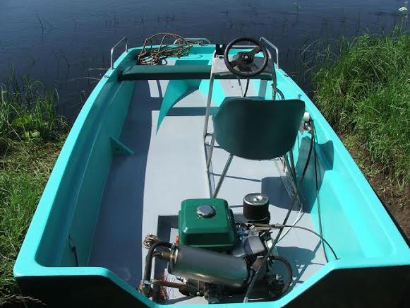

Вот Юра Терешков (Питер) прислал...
цифры :Тримаран. Длина 3,8м., шир 1,48м.,выс 0,65м., вес 150кг.,мощность 13л/с. скорость 3чел-24км/ч. 1чел- 28км/ч.
