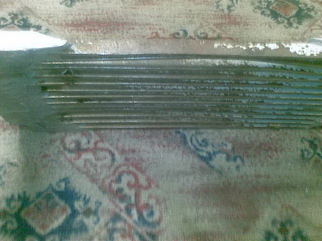

Кстати, возникает вопрос: почему решетка позволяет загубить импеллер? Как у Славы,, так и у BABAI, в обоих случаях винту пиндец пришел. И таких наверное немало клиентов.

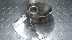

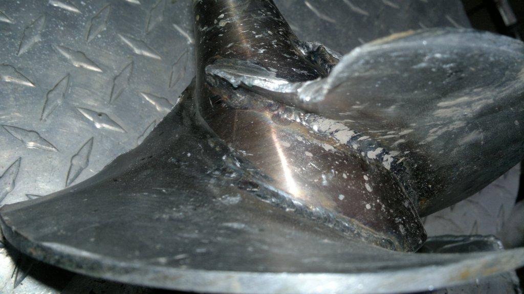

Вал и фланец у меня есть запасной,сразу приобретал. Просто неохота с болгаркой лезть,но придется.
Фото винта

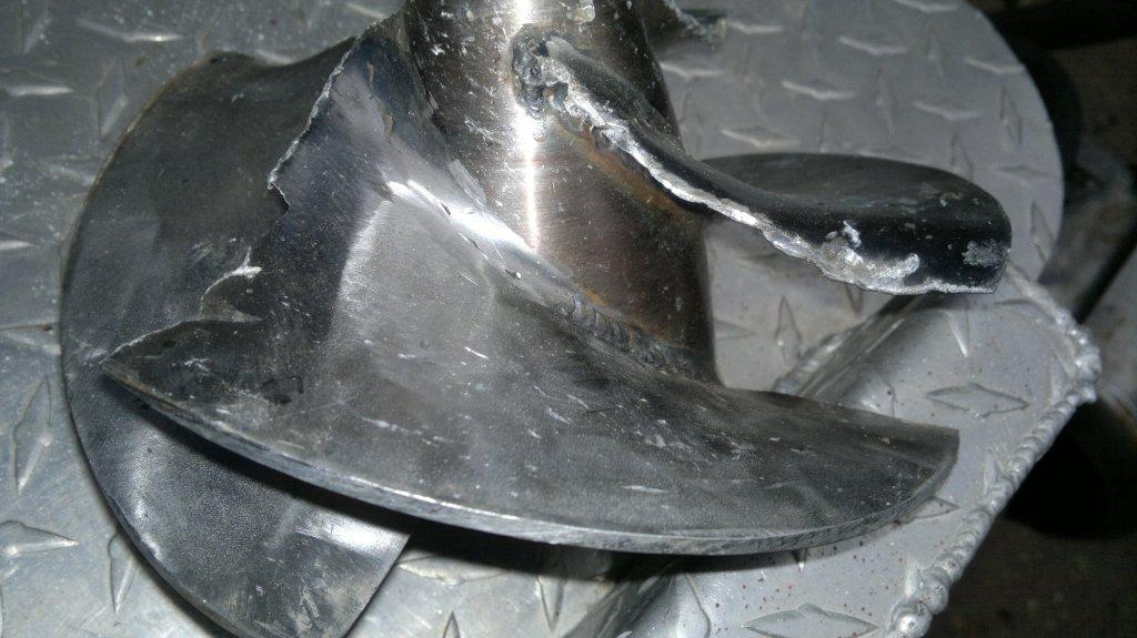

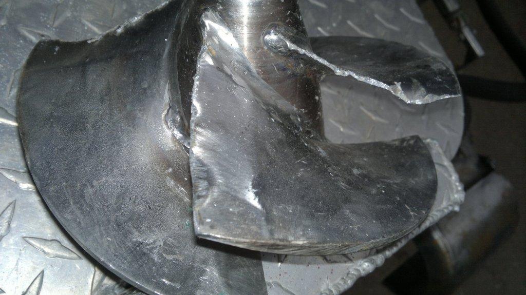

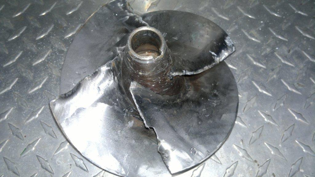

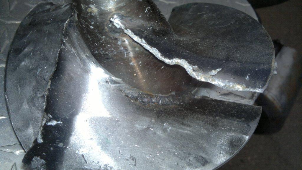

Сообщение Babai » 06 июл 2011, 11:46
еще фото

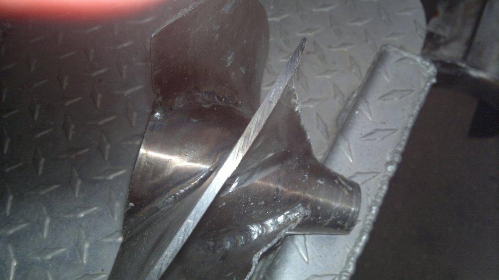

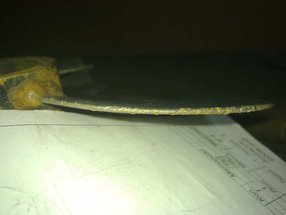

Вчера снимал винтик на доводку и специально для Вас фотнул лопасть. На фото ее вид после 4-5 резких стартов с мели, при условии, что катер присосало. Делалось это специально, в качестве эксперимента, чтобы в ВД вообще никогда не лазить.
Заметьте, это экспериментальный винтик из черняжки, на лопастях Ст3. Если его сделать из нормальной нержи и по определенным правилам, то и этих зазубрин не будет.
На вопрос отвечу, Для установки типа КНААПО качественных импеллеров, увы, не встречал.
