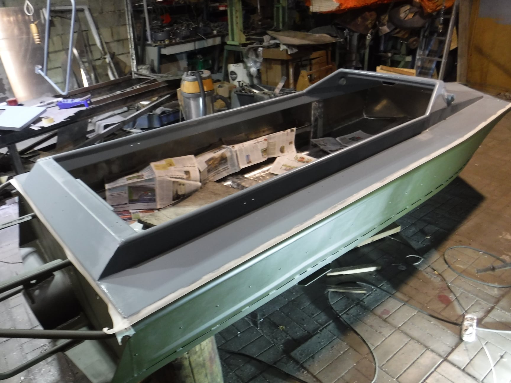

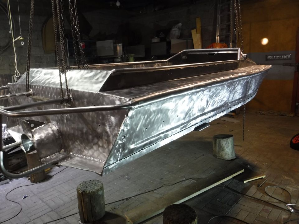

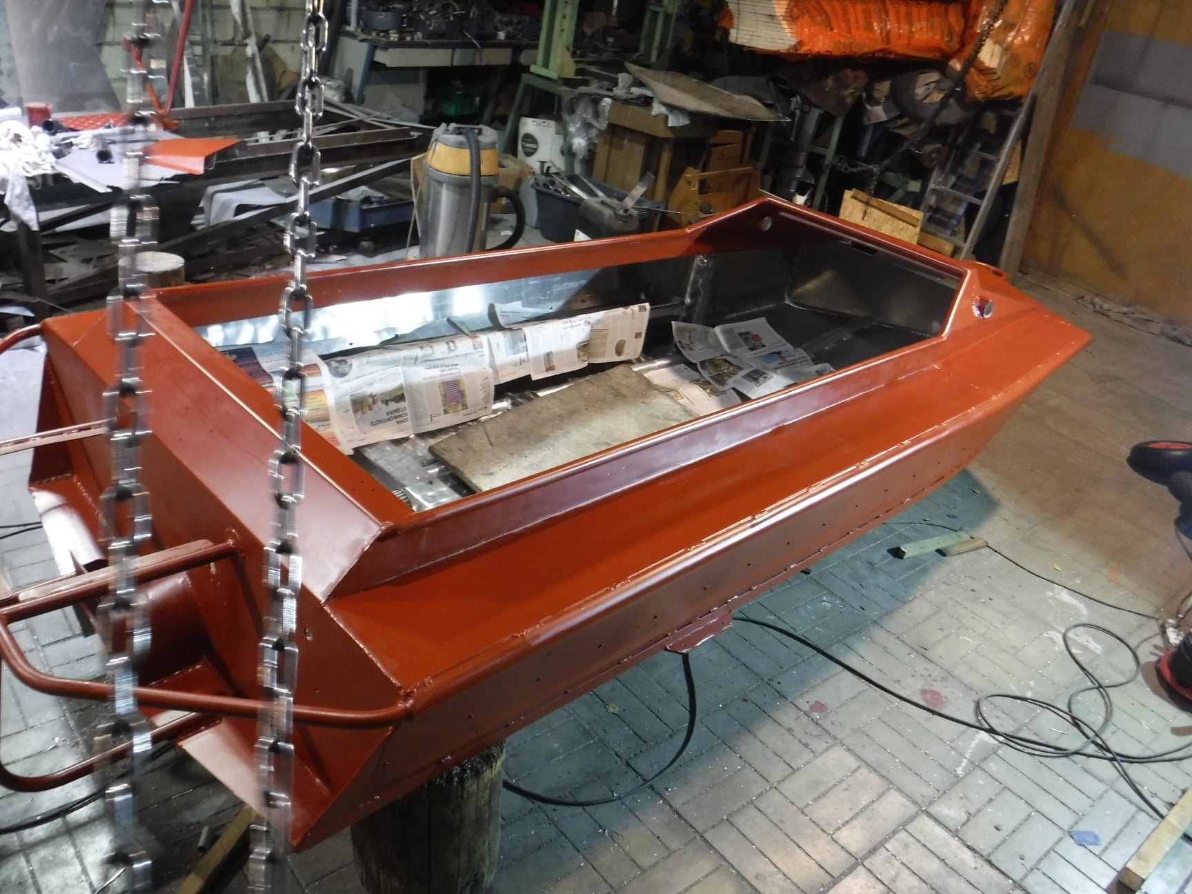

Подготовка под покраску.
Мойка , обезжиривание, зачистка окисла.
Сообщений: 4927

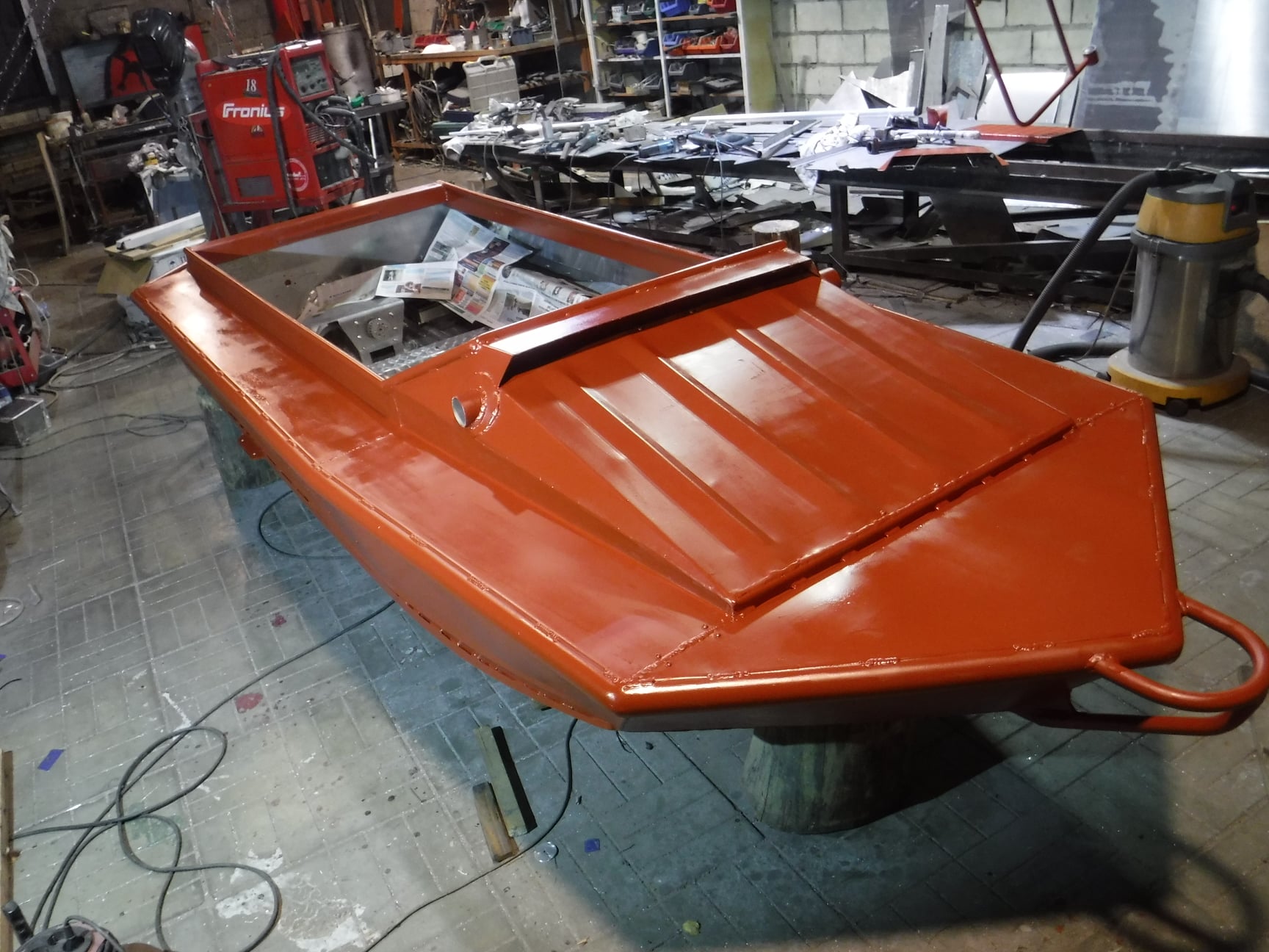

Re: Водомерка NEXT
Сообщение дядя Вася » 18 дек 2021, 19:04
Эпоксидный грунт.
Крашу только борт и верх.
Днище - бессмысленно, внутри - очень гимморойно , и еще возможно что-то надо будет доваривать, лодка Первая в этой версии, не все еще понятно.

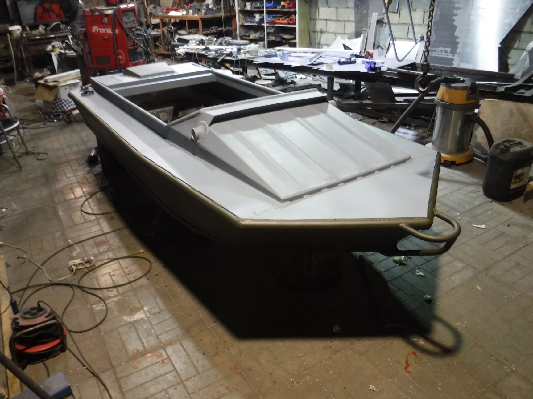

Re: Водомерка NEXT
Сообщение дядя Вася » 18 дек 2021, 19:09
Финишный слой - промышленный матовый полиуретан.

Re: Водомерка NEXT
Сообщение doom-63 » 18 дек 2021, 19:25
дядя Вася писал(а):Эпоксидный грунт.
Зачем?Обычно либо все ЭП либо ПУ
Промышленный это чей,"Транслак"?

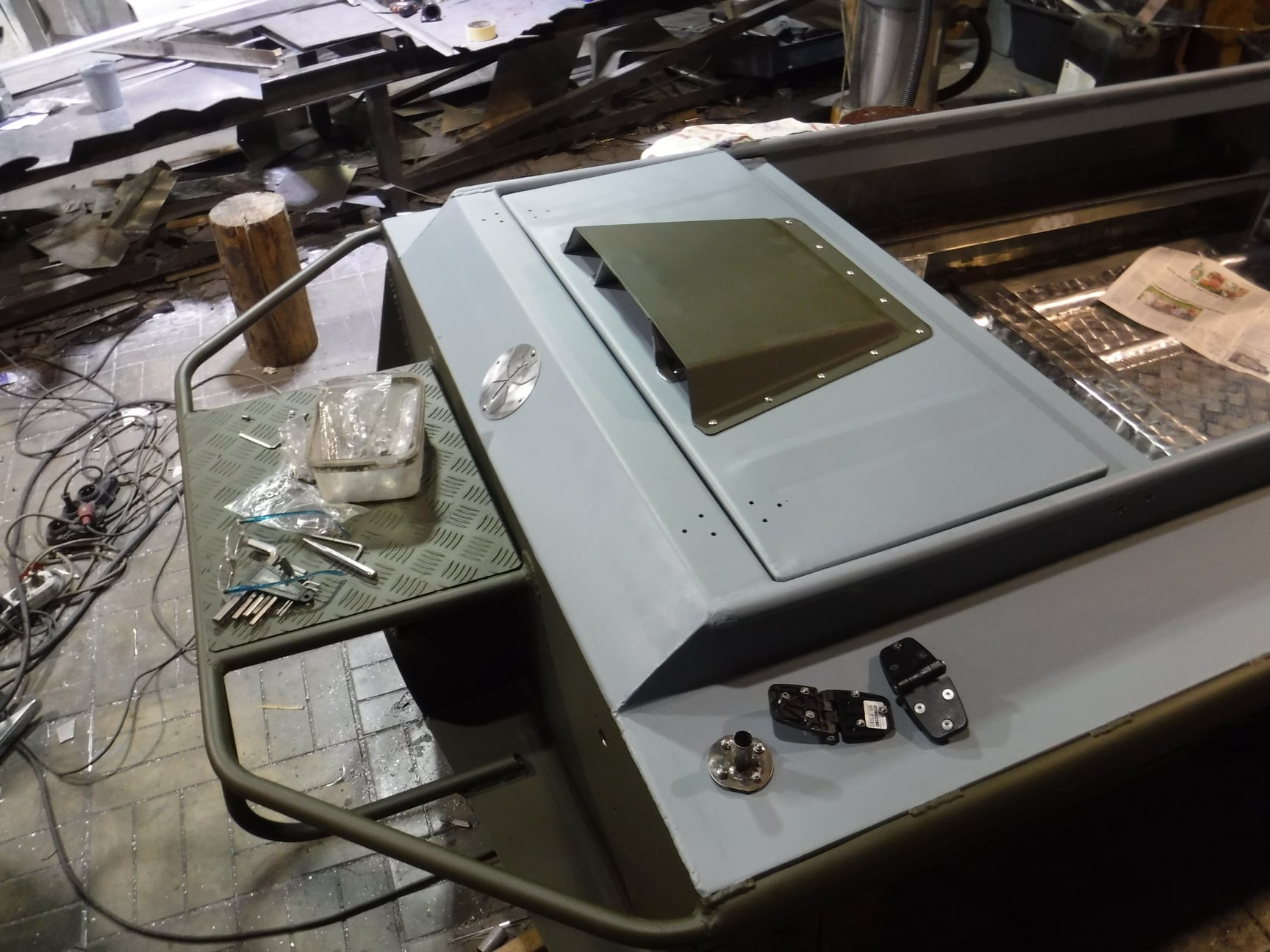

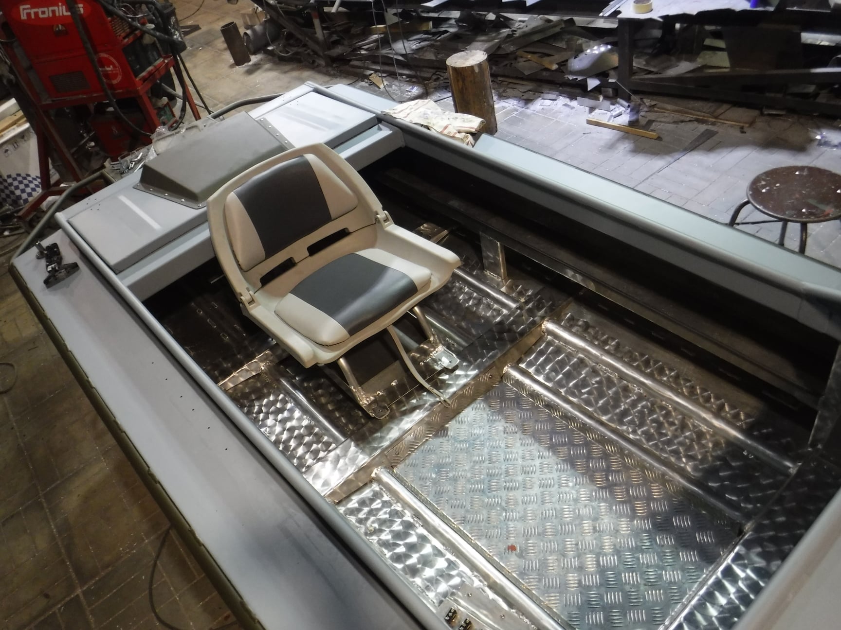

Сообщение дядя Вася » 18 дек 2021, 19:26
Чистовая сборка.
доставания всякой мелочевки отнимает много времени ... :(
Не могу найти шпонки 5х5 и 6х6

Re: Водомерка NEXT
Сообщение дядя Вася » 18 дек 2021, 23:23
Можно и как обычно - из баллончика. ;)
Мне как то привычнее делать по нормальным промышленным технологиям, и не я их придумал.
