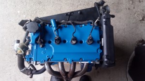

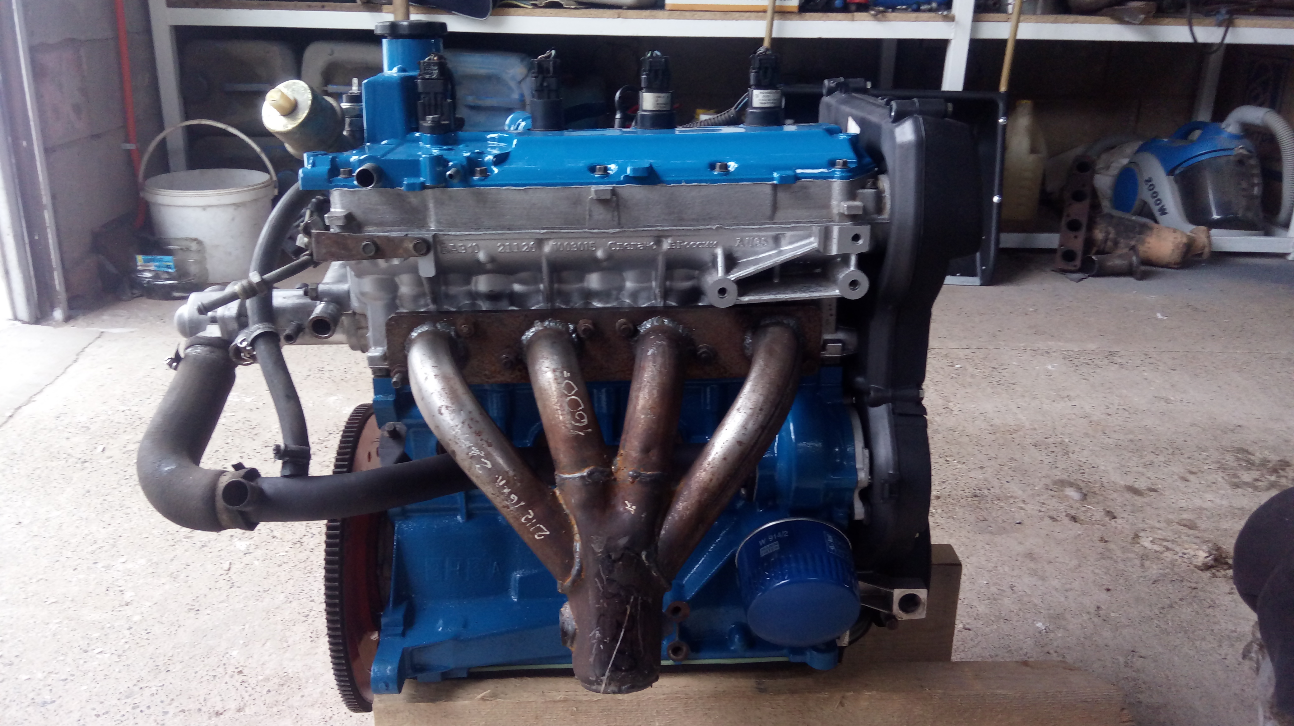

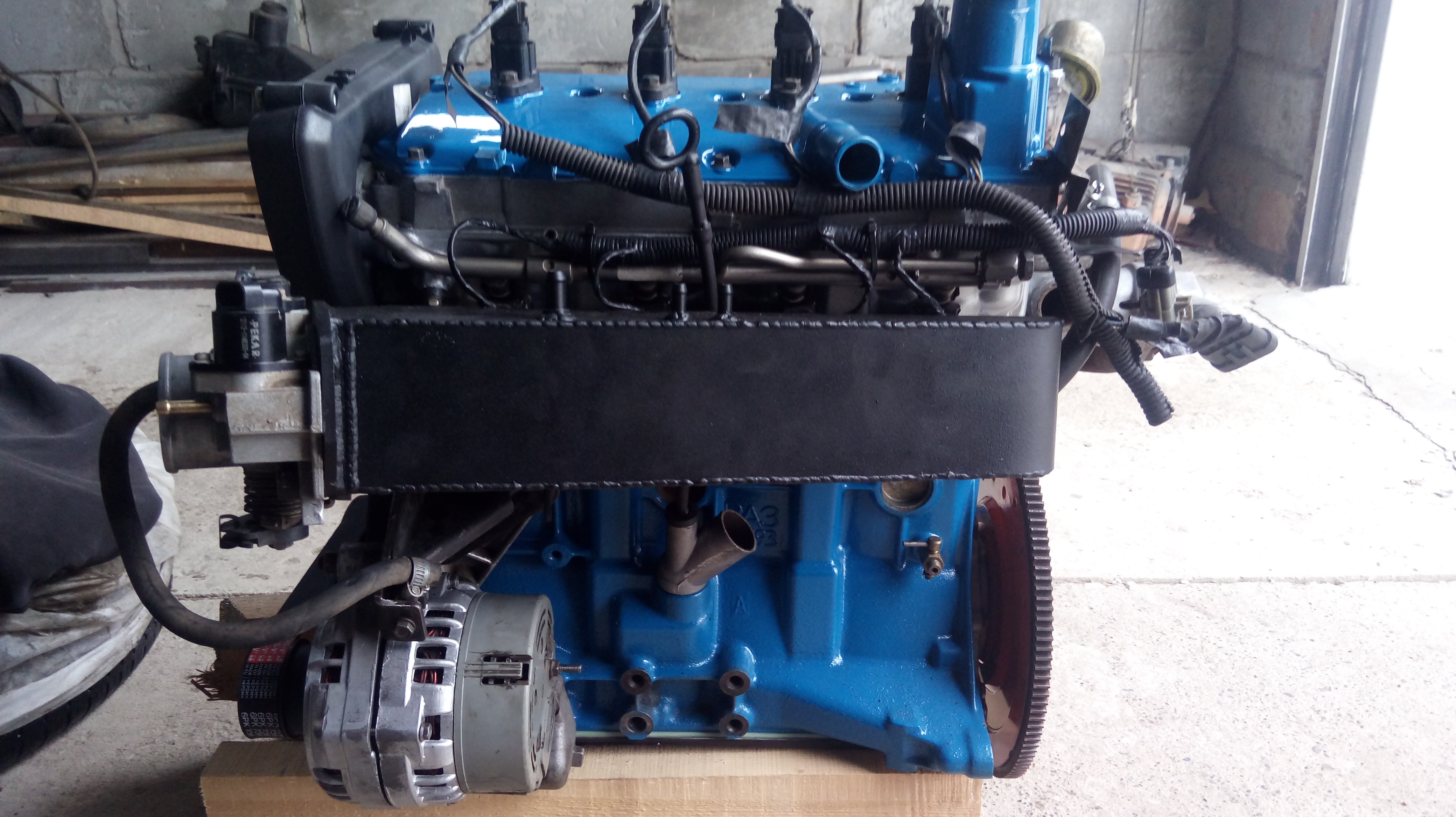

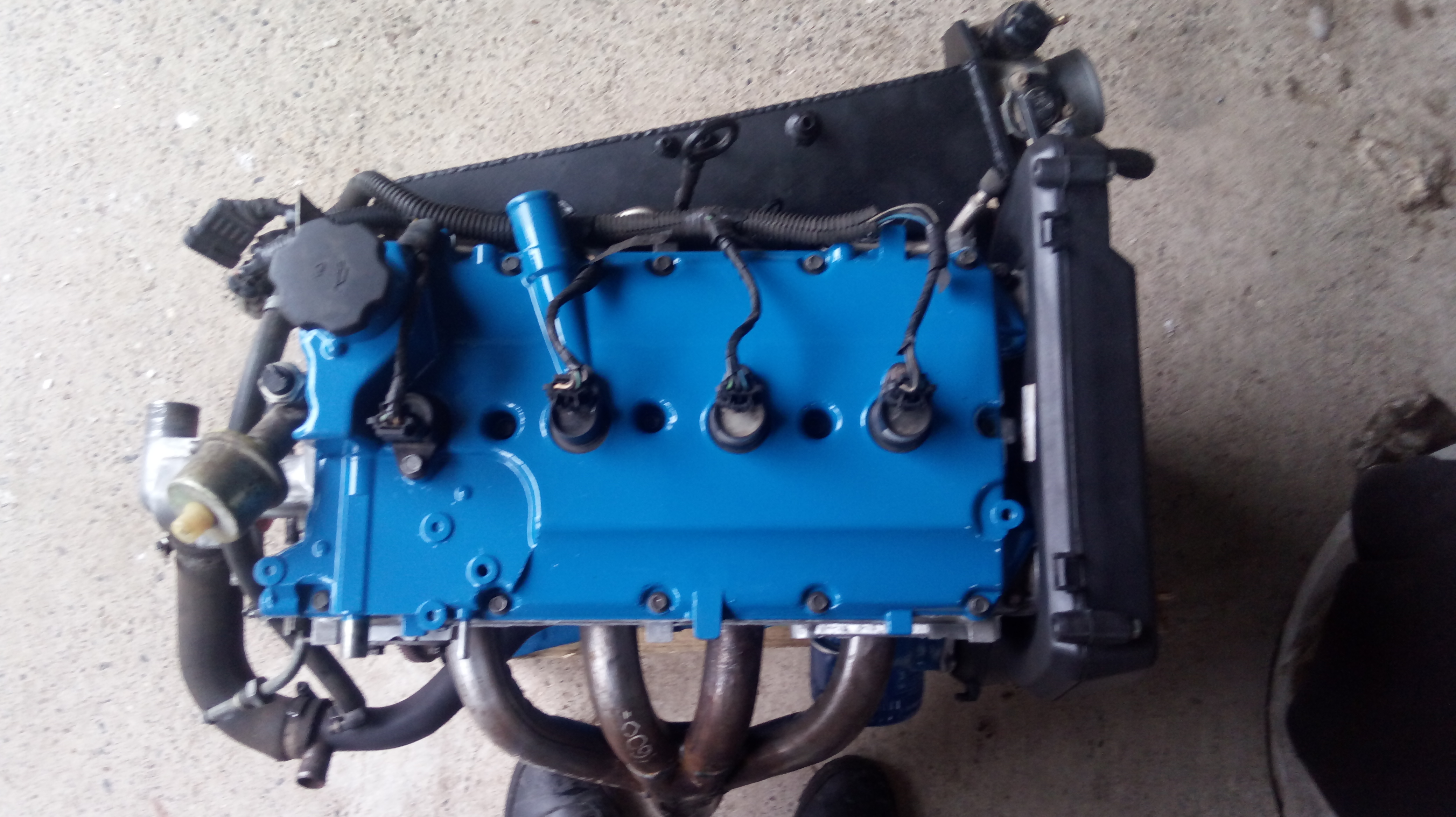

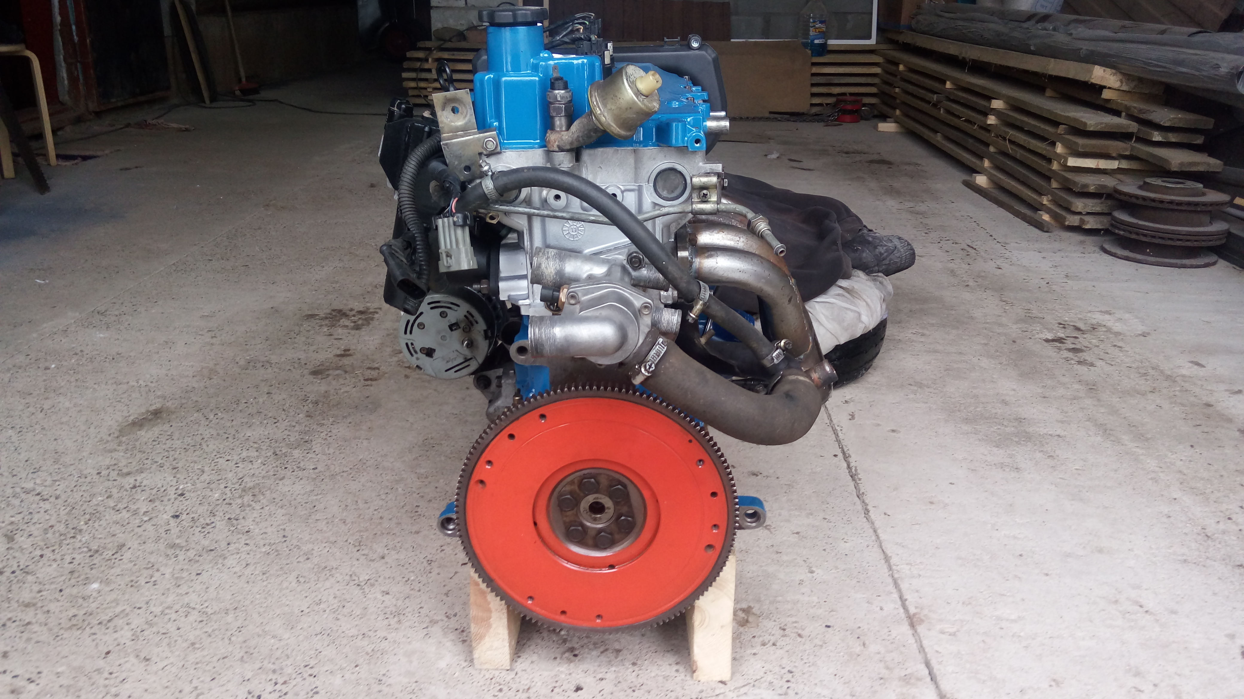

Закончил капиталку двигателя: ремонт гбц -расточка и шлифовка каналов ,облегченные клапана, новые распред валы подъем клапана 8.6 фаза 275, разрезные шестерни рв, расточка блока ,шлифовка кв,подгонка колекторов.
вадим в
Сообщений: 360

Сообщение вадим в » 16 фев 2020, 08:00

Сообщение вадим в » 16 фев 2020, 08:06
Фото

Сообщение вадим в » 16 фев 2020, 08:13
Маховик облегчен 4.8 кг.

Сообщение viktorr » 16 фев 2020, 09:40
вадим в писал(а):Маховик облегчен 4.8 кг.
Ну, вот -это по-нашему!
Особенно маховик.

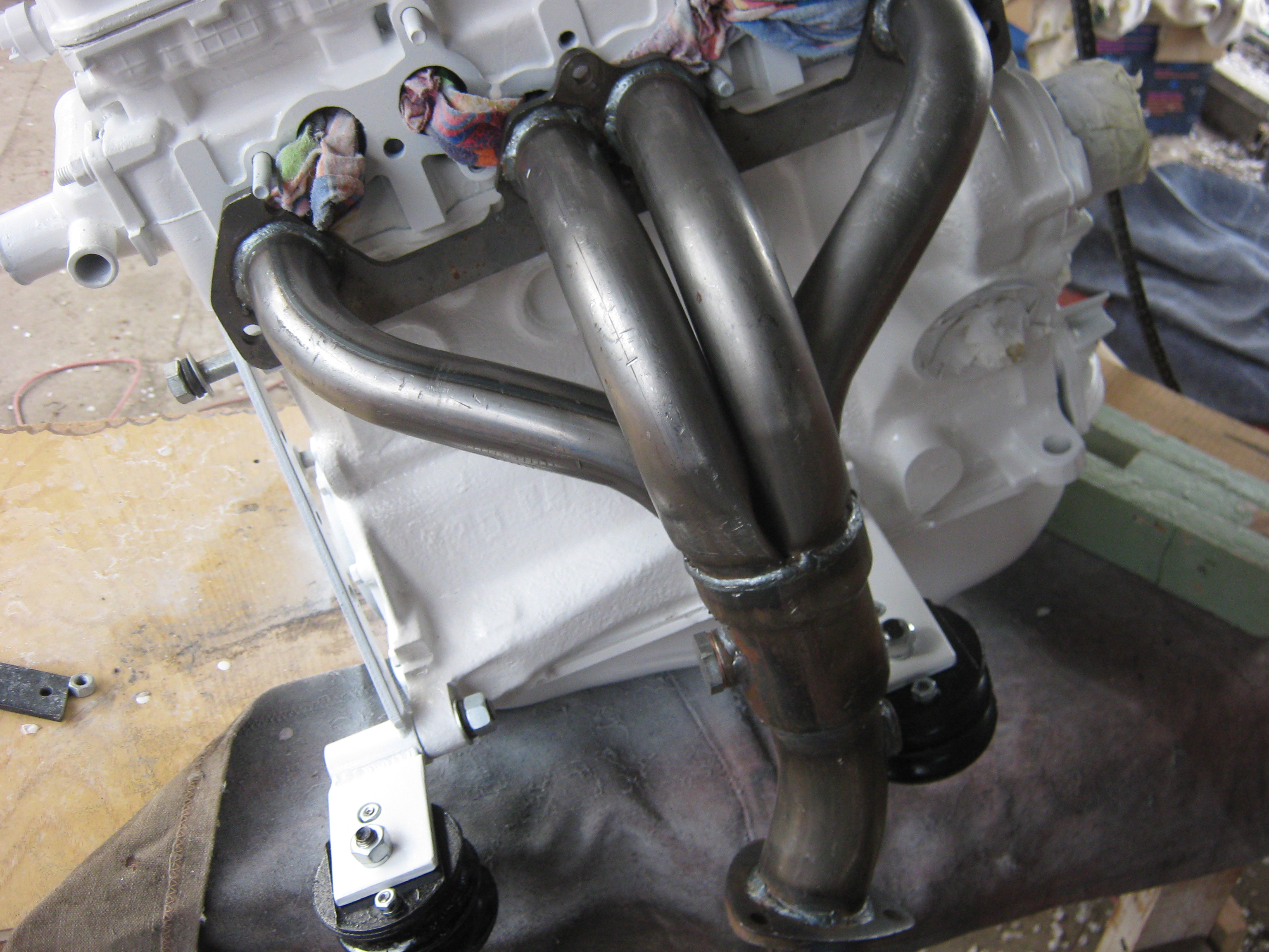

Охлаждение коллектора буду делать. Приварю трубки в каждый патрубок.мокрый выхлоп.ДА. Маховик огонь.

Вадим, совет. ( Про маховик я пошутил :oops: -фигня на постном масле))) ).
Так как впрыск в каждую трубу коллектора, в принципе возможен , но имеет некоторые ньюансы и особенности.
Дело в том , что , хрен знает почему- при непопадании в нужное место трубок - очень часто попадает ВОДА в цилиндры!!! Как начнётся эта муйня с мокрыми свечами(водой) и твоим мельтешением с переврезкой впрыскных трубок хочется ругаться матом :shock: :shock:
Я , ругался ; ругался и в результате - опустился так по коллектору, что - пришёл к Трём трубкам на стандартном коллекторе, потому-что - 4-я трубка обьединлась с 3-ей :D . Короче, пришлось оценивать Общую ситуейшен и решил сделать - другой коллектор -глушитель и вход всей воды в него, а, УПОВАТЬ - на оттяжку тепла от коротких отводов от головки. Вообщем-то -получилось. Посмотришь на видео - даже термокраска- НЕ сгорала при эксплуатации.
То есть -лучше подумать и УЧЕСТЬ мой РАССКАЗИК ВЫШЕ!!!

Re: КАЗАНКА 2М ВОДОМЕТ
Сообщение вадим в » 16 фев 2020, 15:58
У меня почти такой стоит на двс ваз 21067,вода заходит у первого цилиндра.

Сообщение viktorr » 16 фев 2020, 19:25
вадим в писал(а):У меня почти такой стоит на двс ваз 21067,вода заходит у первого цилиндра.
Вадим, ты не рассмотрел. У меня вход , как-бы по всей длине. Вот этот шланг на теле глушителя -соединяет Два входа воды , а заход всей воды с кормы двс.

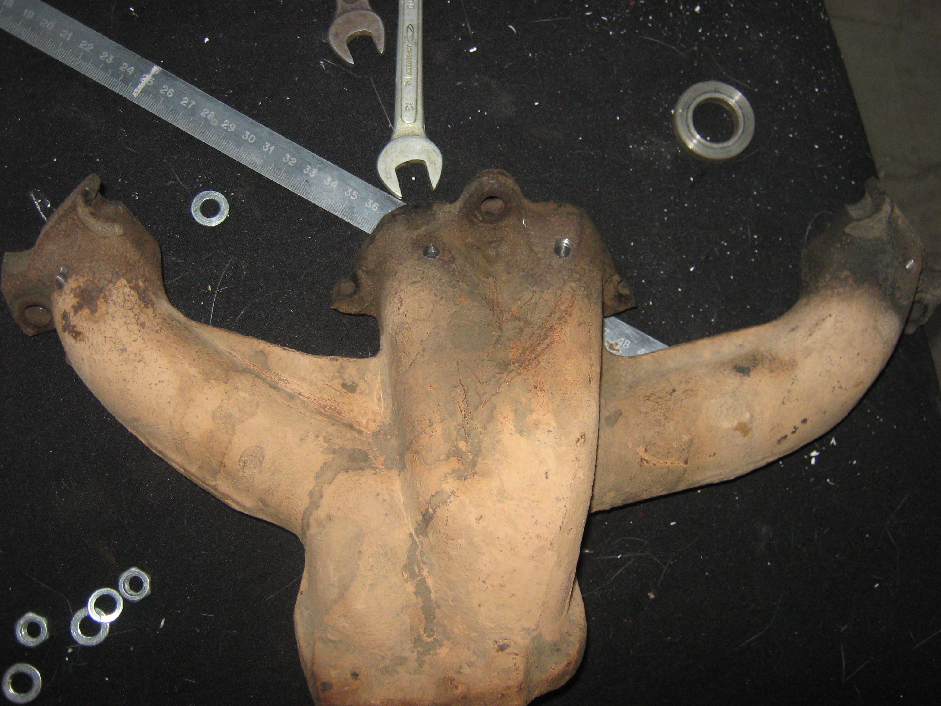

Вот привожу фото стокового коллектора, в котором есть отверстия для впрыска. Из этих отверстий вода попадала в цилиндры. Я делал -НИЖЕ, всё равно. Делал направляющие - всё равно. Сделал три -пониже. Практически- во фланец. Вроде перестало. Но я -перегорел и сделал -Радикально)))
Сделал вот из этого паука. ;) И Трубы на 100 мм. :D
Вот на видео (на старом варианте) -идёт некий треск(звук),это приходилось отключать впрыск, чтобы испытывать пуск. Там видно медный подвод воды(отключённый.)
