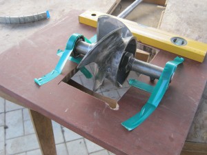

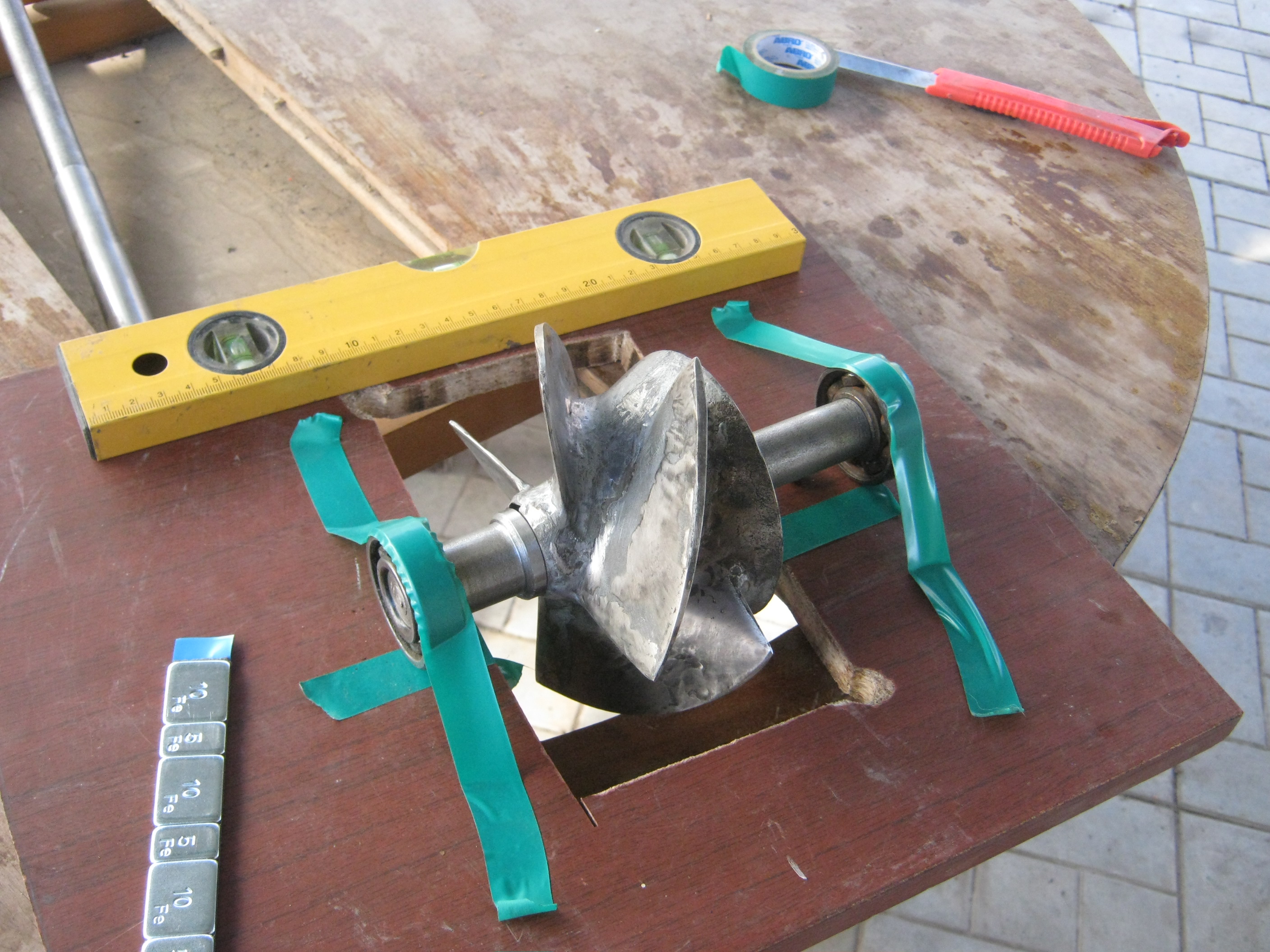

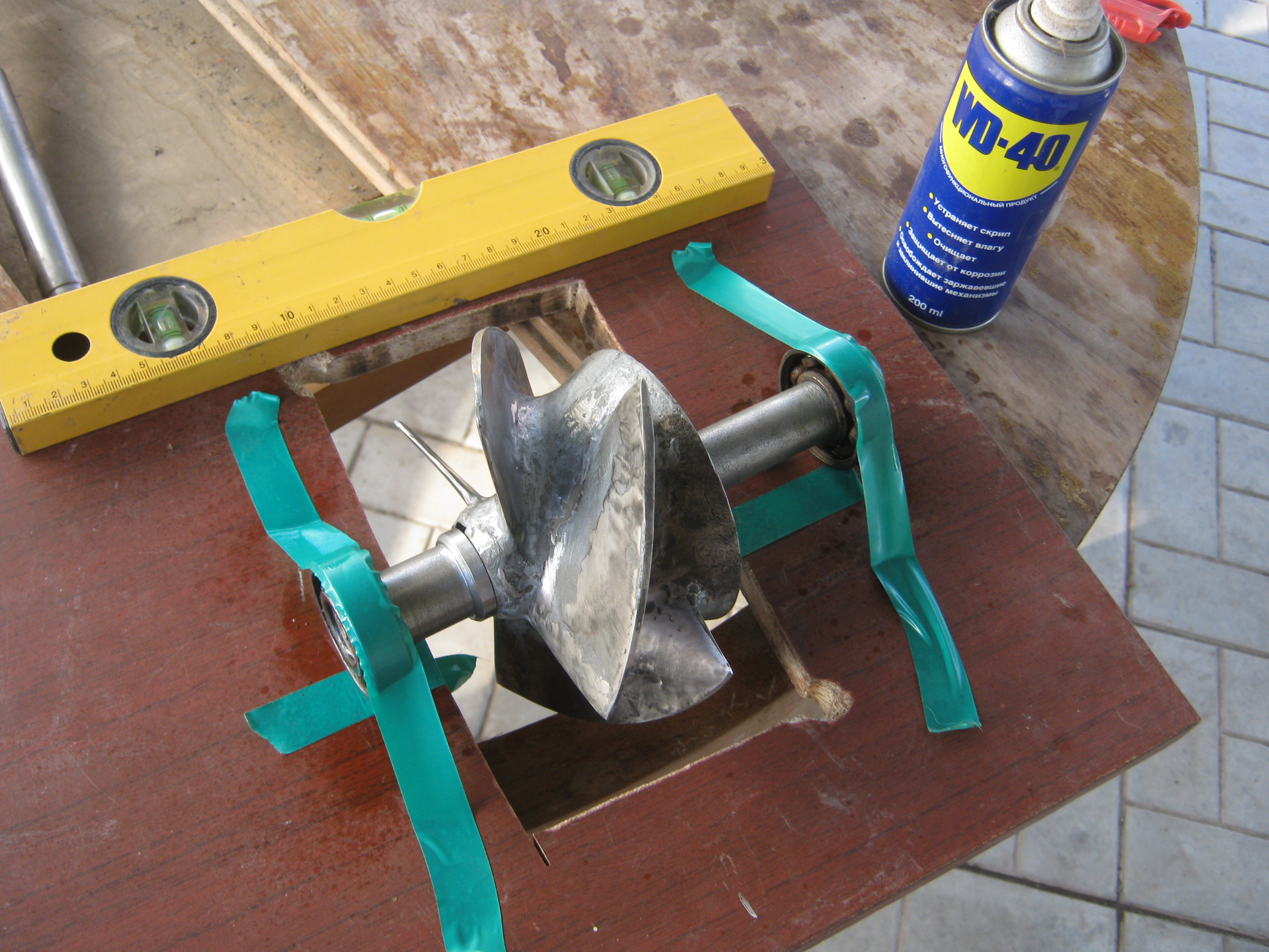

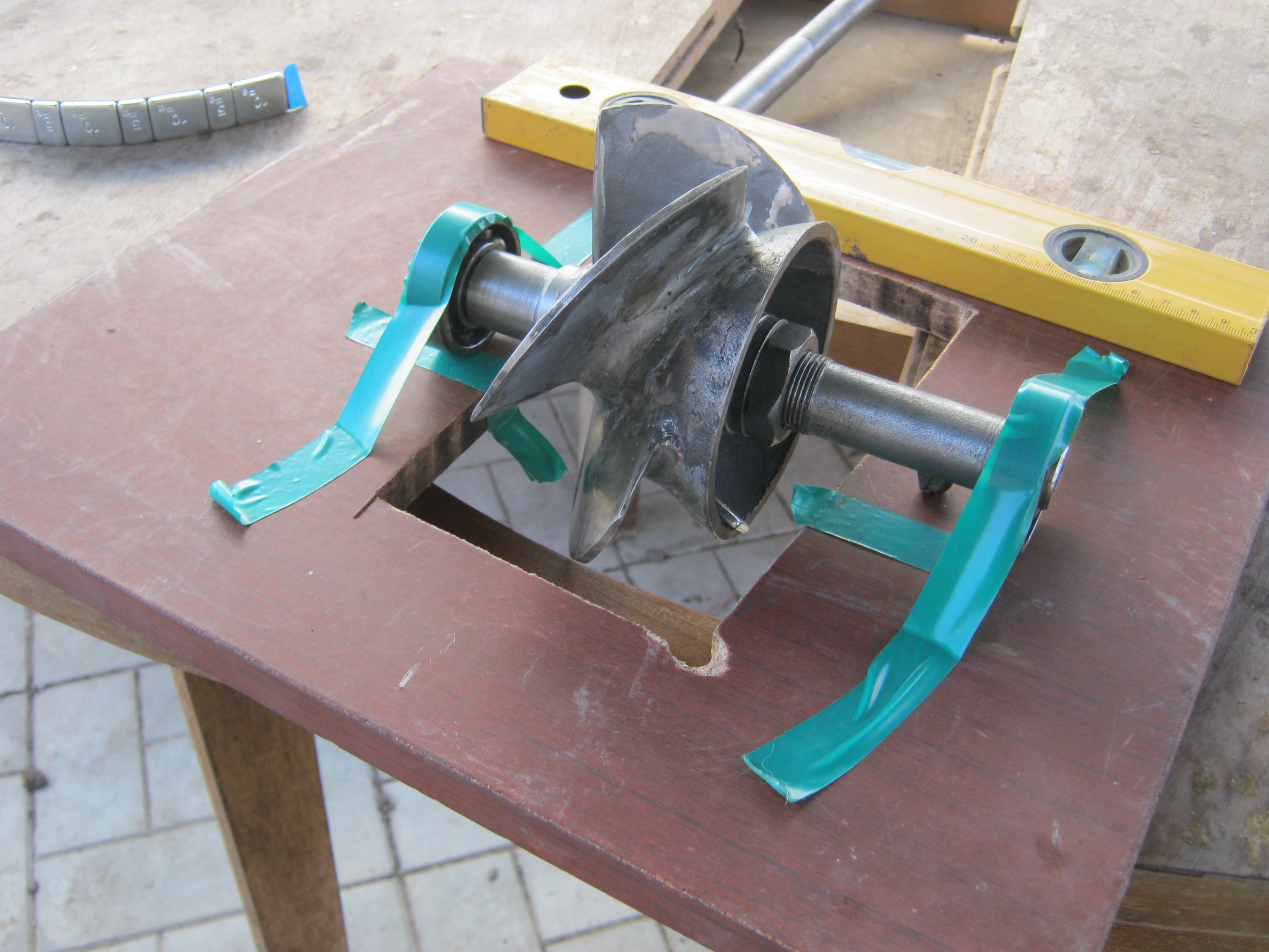

viktorr писал(а):Потом вспомнил, а, ведь надо ещё - Балансировать его! :shock:
Пришлось сделать -балансировочную Ось. Подняли с Токарем, что-то с пола. Сделал шейки под два подшипника. Пойдёт ;) .

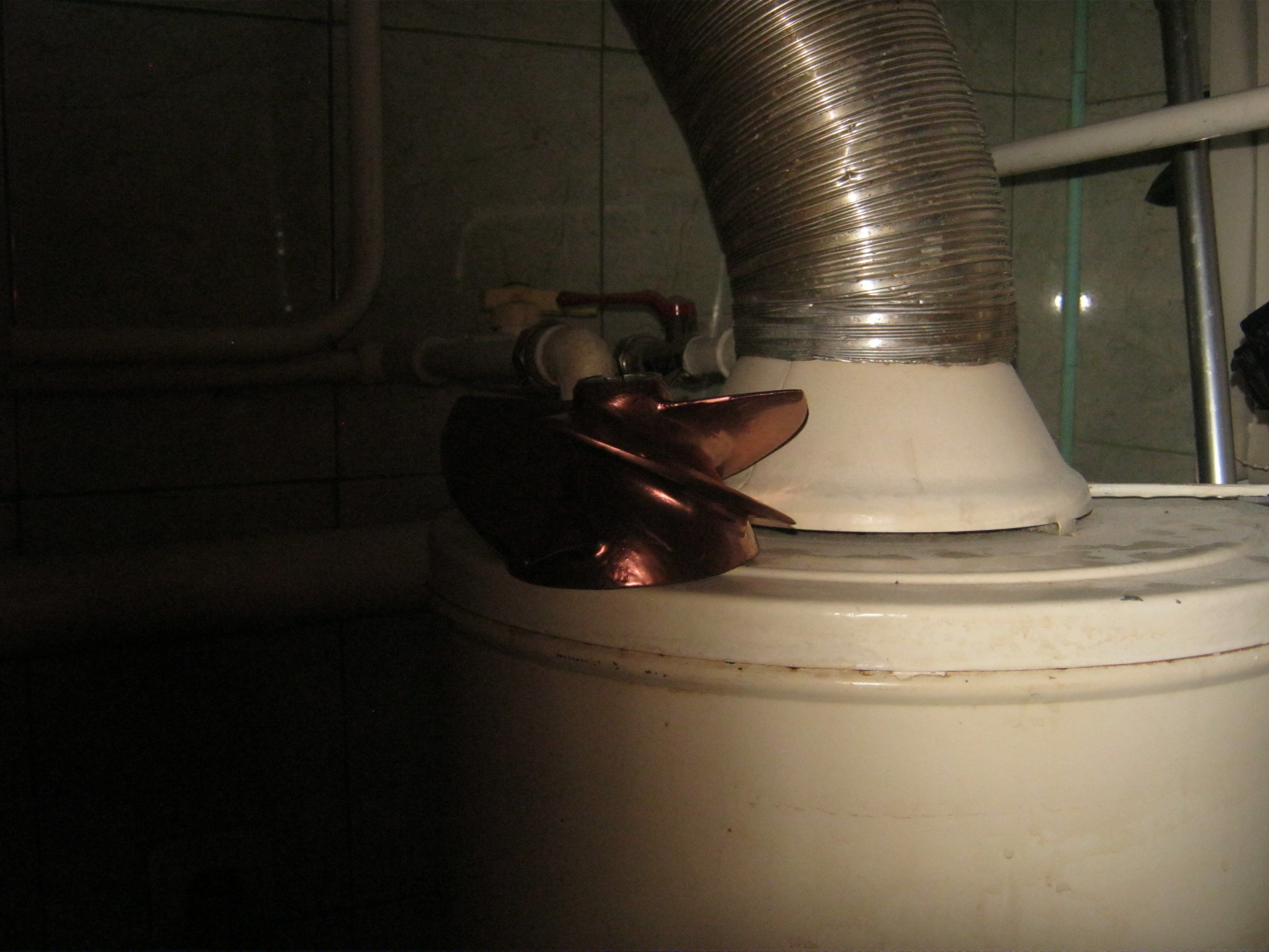

Более-менее обработал винт, отшпаклевал его(ямки) спецшпаклёвкой для винтов :) , придал ему , пока не блестящий -вид.
Пока грел , то - сё - видать -диаметр отверстия вала - ушёл "погулять. Пытаюсь надеть винт на Вал- немного не проходит .
ПРишлось ехать к токарю- прошлись - Развёрткой. Теперь пришла очередь -балансировать. ))) Конечно , больше говорю. Для самодельщика надо применять - упрощённые конструкции. Во -первых , это всё - на раз. Во-вторых - больше работаешь смекалкой
и точностью соколиного глаза- девиацией.

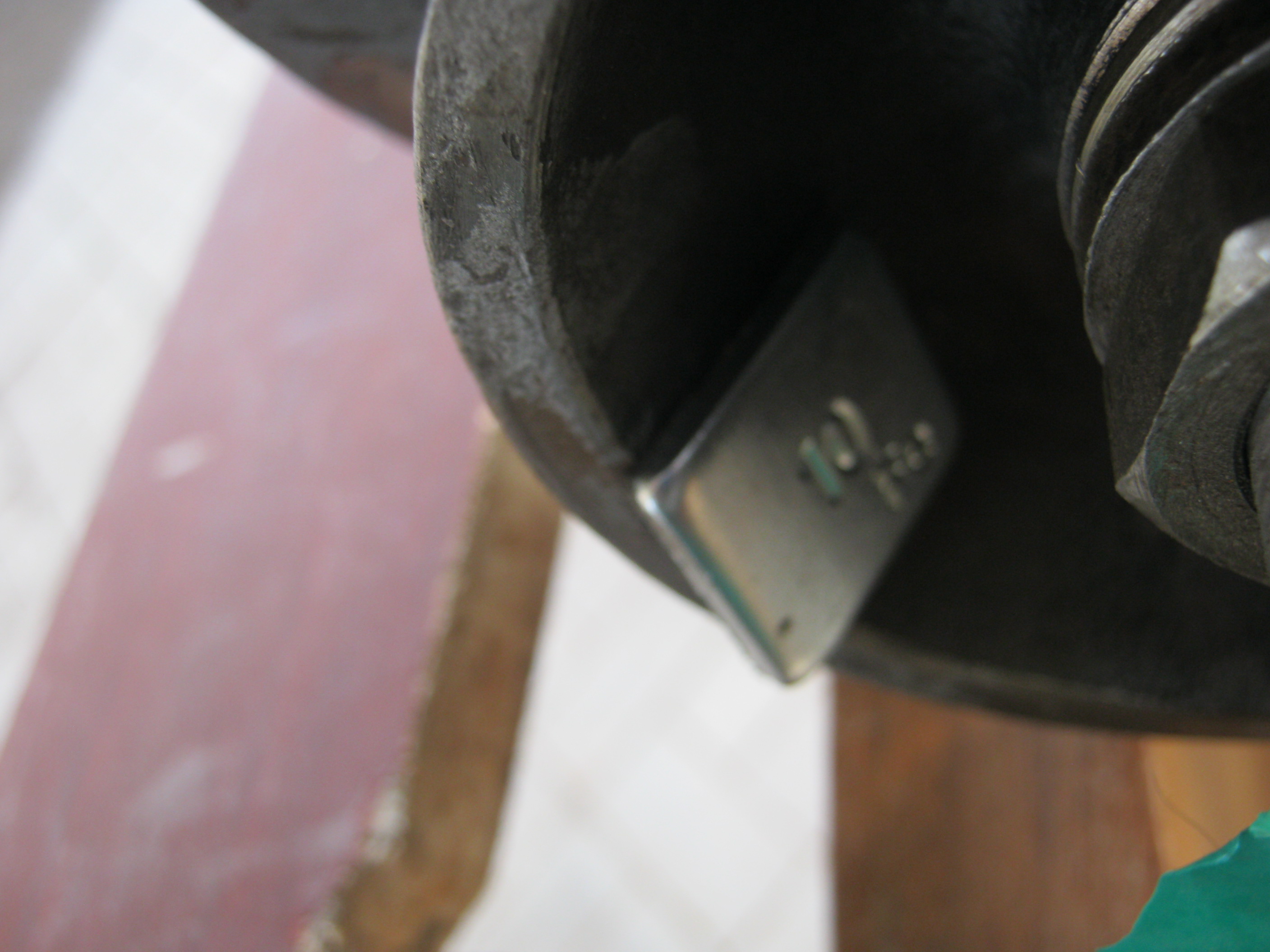

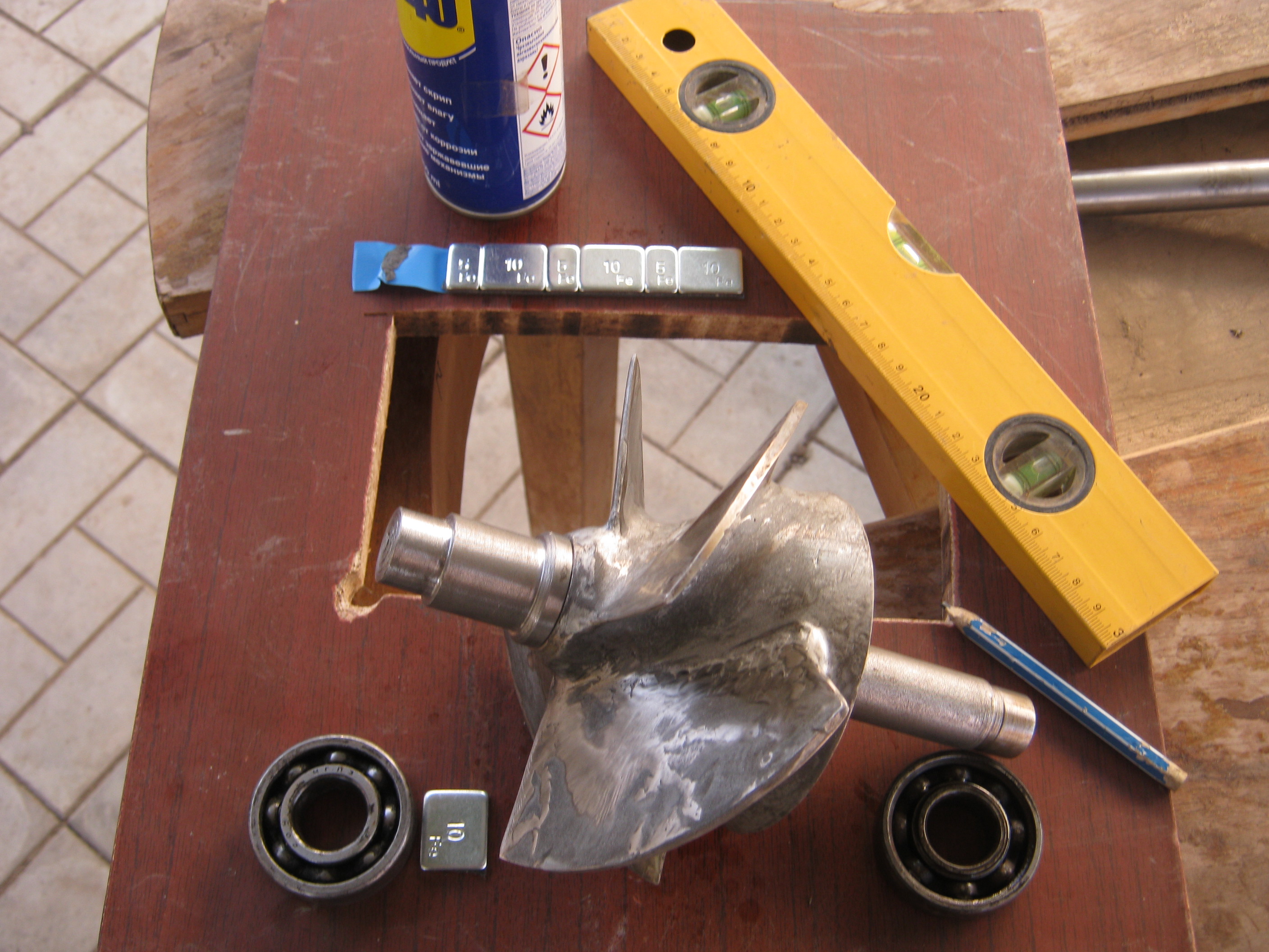

Вообщем , несколько фото по примитивной схеме балансировки: (из фоток всё - понятно.)
Гавное отнивелировать стол. На него приспособу с винтом . Смазать ВД подшипники. Добиться Легчайшего вращения. И, Зорко -следить за ним и за метками. У меня ушло - минут 6.)
Получилось - 10 гр. на одну сторону -повесить. Грузы использовал шиномонтажные. Сначала приклеивал пластилином.
Отметил место. Варить не буду - у меня-ж - спецшпаклёвка. Нарежу резьбу. И привинчу.
Последнее фото- ВЕСЬ набор балансировки))).

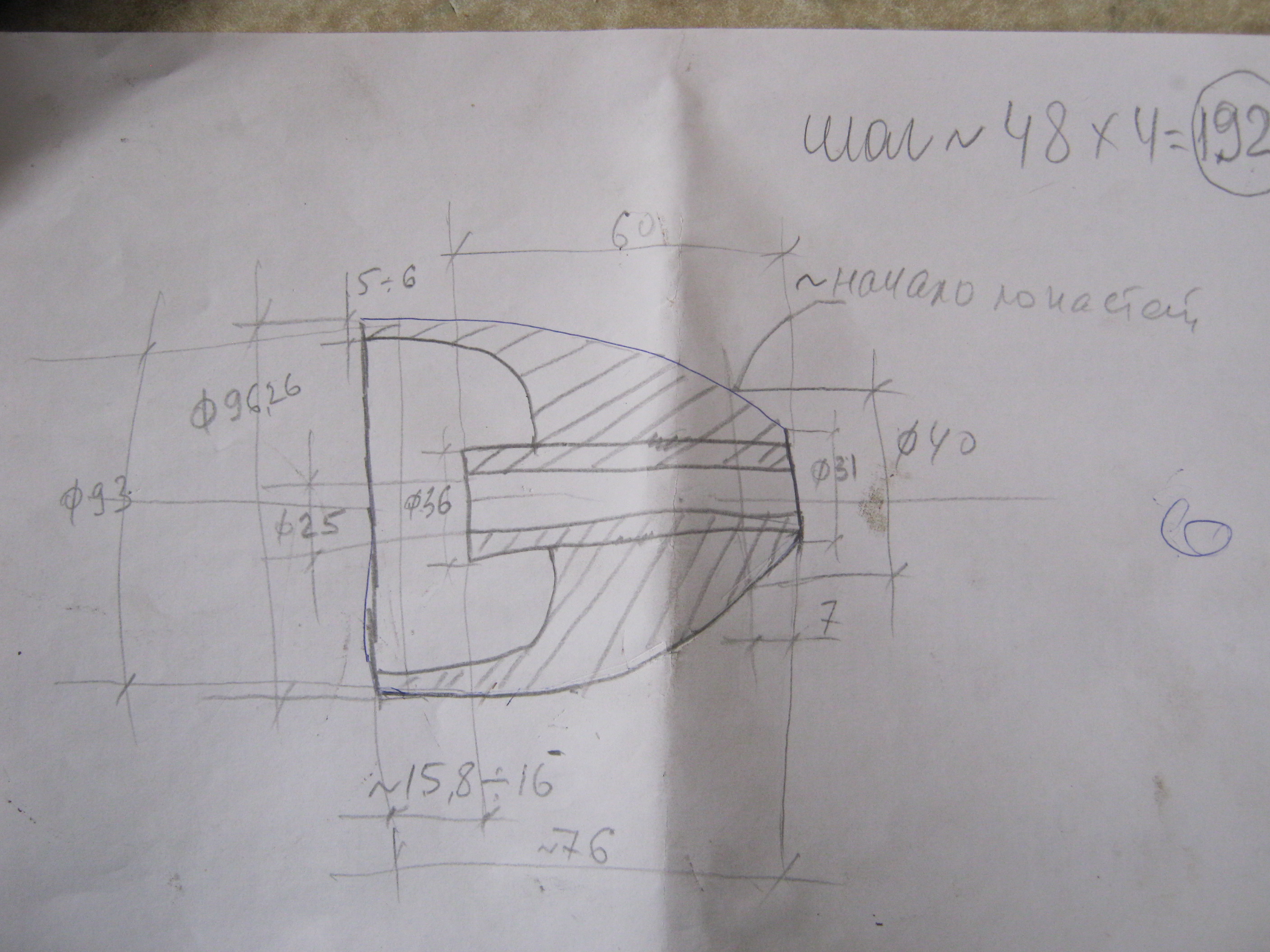

Я начал собирать водомёт. Водную его часть. Он , конечно, собирается за 15 минут. Но, это -первый раз, поэтому, то, какие-то дистанционные шайбы понадобяться, то запорное кольцо посеял и оно -не взросло ;) .
Подумал, что может надо будет делать новый винт когда-нибудь, ну и для вас друзья - решил заэскизировать винт.
Вот фото - Ступицы. Ступица вообще - как самовар: Свёкла переходит по сопряжению в цилиндрик. Хотите -так делайте .
Но, Лопасти - начинайте от начала "Свеклы" - она имеет размеры. Цилиндрик -это Обтекатель - очень маленького размера.
Это - диаметр -40 мм, на расстоянии 7 мм от начала винта.
Если , какие вопросы по размерам и вообще - я отвечу.
Шаг я указал, который получился -после превращения винта в винтовой винт.)))
ТО ЕСТЬ , классическим путём , как наши деды - строите на этой ступице - Лопасти с постоянным шагом - 190.
На этом винте Коэффициент Сжатия равен = 1,57 Это грубо и приближённо.
НО, ЯСЕН пень - ЭТО надо Учитывать Серьёзно - в Общем КП сужающего устройства. Об этом я начинаю рассказывать в теме Импеллеры и Пропеллеры! ;)
Общий коэффицент поджатия считается Перемножением КП Сопла с КП ступицы винта.
Для начала подбора винта надо придерживаться общих коэффициентов. Я придерживаюсь ЖС , где этот КП = 1,65- 1,8.
Приближенно. ;)
У меня , вроде попадает - с чутком Куража! ;) (спорта).
Вообщем , размеры Винта -победителя , у Вас -Есть!!!))).

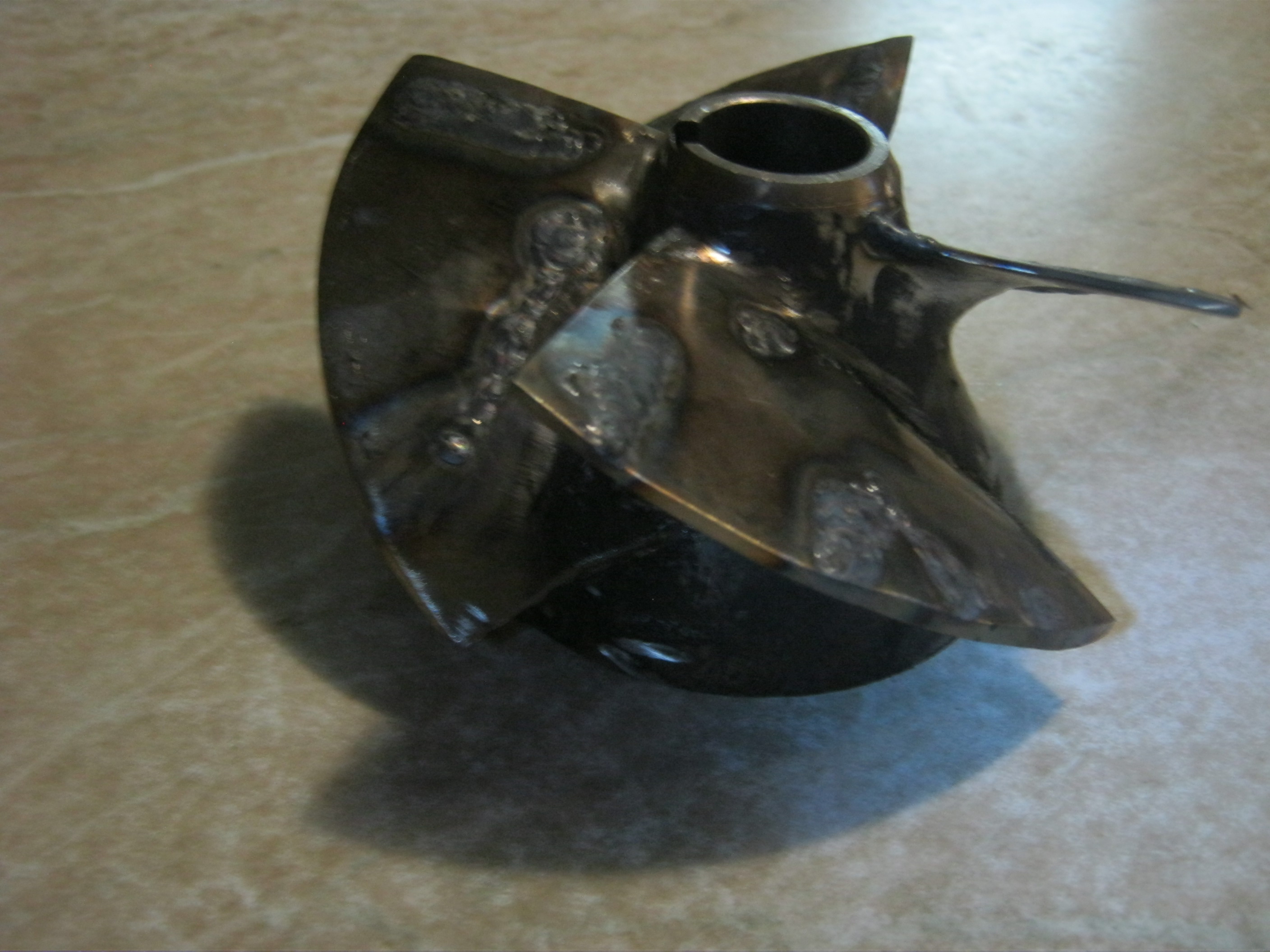

Вообщем, как я ни тянул - я собрал водомёт (Головку).
Вот несколько фоток и пояснения ;)
Все, наверное знают, что у меня гребной вал - сделан из Титана!!! Эпатаж; Кураж; Экзотика!!! (Так обычно говорят покупателю автомобиля марки "Субару" ))) ).
Всё хорошо - но, никому не советую. Я и сам-то сделал -поторопился. Был материал. У друзей(Сталкер; Василий)спросил через форум - чем это пахнет? Но, как в Анекдоте:))) ))) см. фото :D

Короче не делайте из титана. Есть ньюансы. Спросите у меня -я скажу ;)
