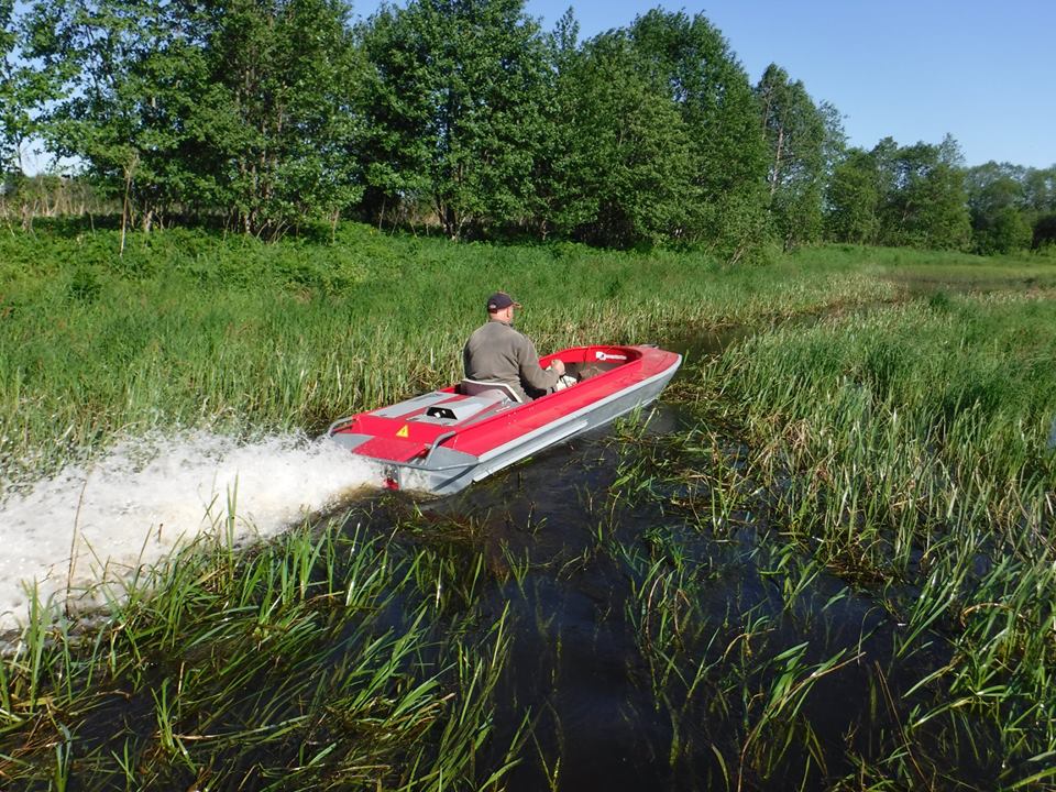

концепция лодки - кажись получилась, никакого экстрима особого, отказов техники незафиксировано.....гиммороя с решоткой не замечено....

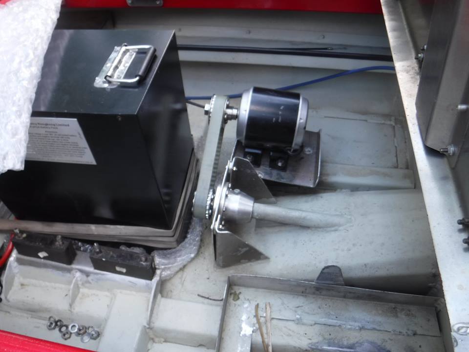

Это электроверсия. Мотор - 650 вт, 48 В макс - 6 км час. Но есть реверс - просто кнопка.

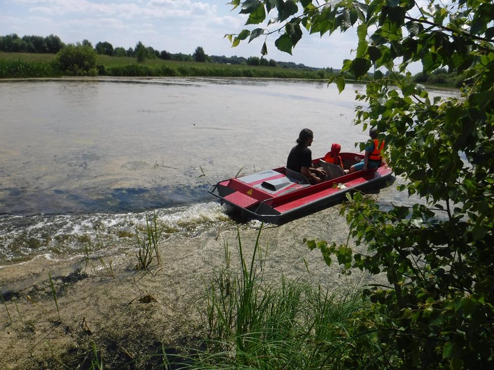

Это на бензине - до 23 км час

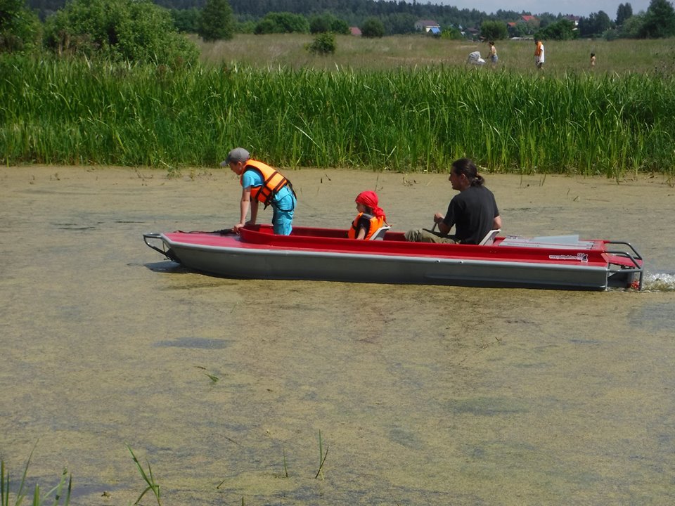

Re: мотокаяк "Водомерка"
Сообщение дядя Вася » 19 июн 2018, 08:48

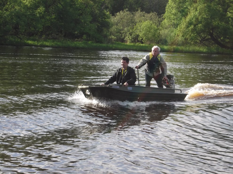

Попалась фотка из моего фотоархива.Невольно сравниваю с новой лодкой.
На фото.
1. Моя лодка "Камышовка-410".
2. Подвесной опытный водомёт - мотоголова Субару КХ21 и водомёт "катран-134".
3. Экипаж - афтары "катранов".
Сейчас это уже вызывает улыбку и сожаление о потраченном времени на пустые эксперименты.и выслушивания "умных разговоров" про давление на входе, кавитацию, расчёты в ЦНИИИ им Крылова .... ;)
В результате -
Это - детския игрушка для бассейнов с чистой водой. По везделазности - вообще Никакой.
Малелькая "дырочка" и решетка - всё останавливается от любого "бычка" или тростинки.... ;)
По скорости - проигрыает обычному болотнику с этой же мотоголовой. Ну и естественно - все ролики ТОЛЬКО на чистой воде , на подмосковном пруду. :lol:
