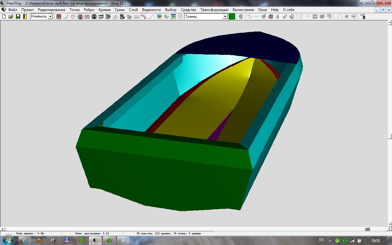

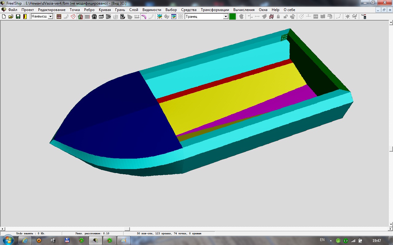

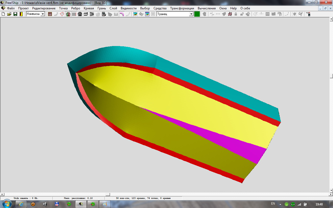

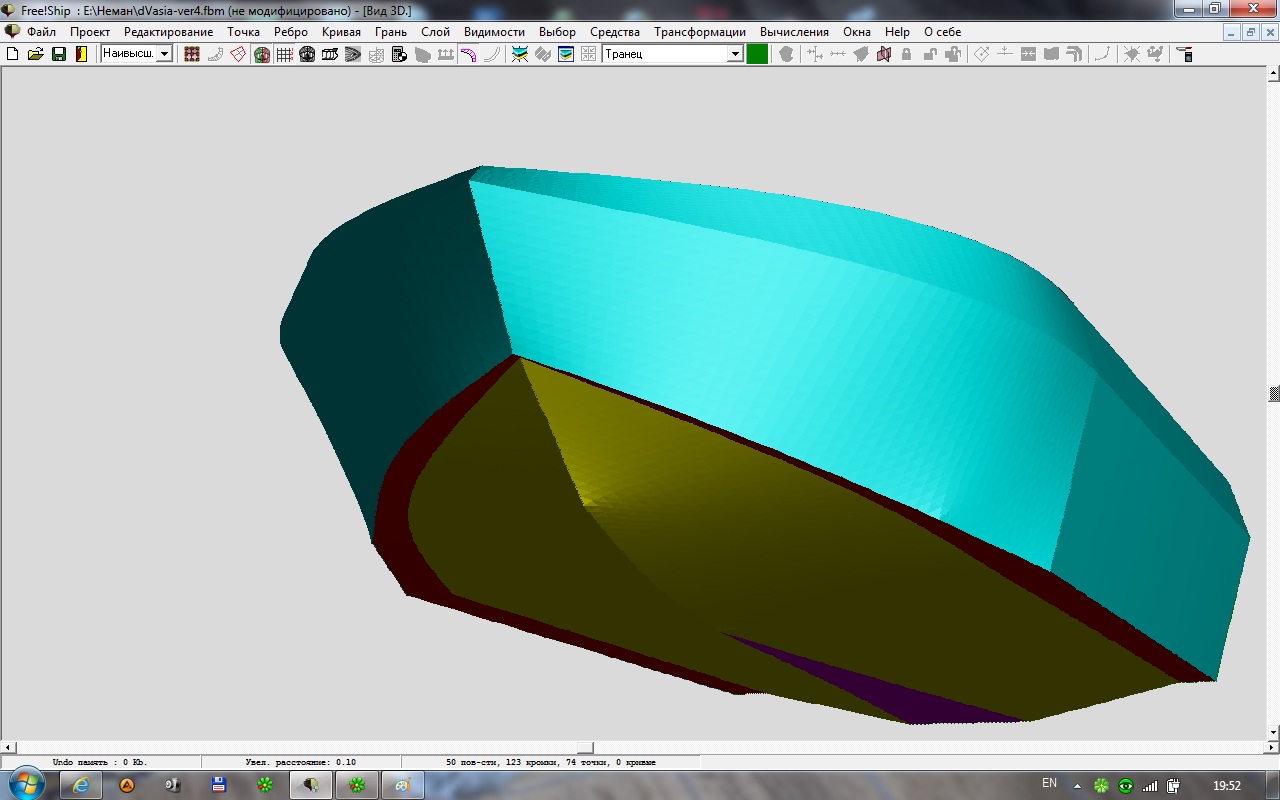

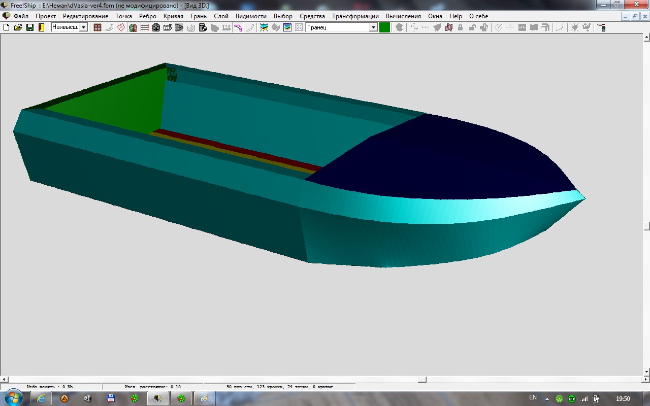

Вот что получилось.
Длина между перпенд. : 3.800 м
Длина максимальная : 3.800 м
Ширина на миделе : 1.600 м
Ширина максимальная : 1.600 м
Проектная осадка : 0.080 м
Абсцисса миделя : 1.900 м
Угол килеватости на транце : 14.0 град
Характеристики объема:
Полная длина погруженного тела : 2.846 м
Полная ширина погруженного тела : 0.775 м
Коэффициент общей полноты : 0.4721
Призматический коэффициент : 1.0761
Коэффициент вертикальной полноты : 0.5986
Смоченная площадь поверхности : 1.795 м^2
Последний раз редактировалось S_Boroda 06 апр 2012, 09:19, всего редактировалось 3 раз(а).

Свойства слоя были рассчитаны для обоих бортов судна:
| Слой | Площадь |Толщина| Масса | COG X | COG Y | COG Z |
| | м^2 | мм | тонн | м | м | м |
| Дно | 3.567 | 4.000 | 0.039 | 1.727 | 0.000 | 0.071 |
| Брызгоотбойник корма | 0.486 | 4.000 | 0.005 | 1.210 | 0.000 | 0.100 |
| Борт (корма) | 4.803 | 3.000 | 0.039 | 1.666 | 0.000 | 0.420 |
| Брызгоотбойник нос | 0.201 | 4.000 | 0.002 | 2.915 | 0.000 | 0.168 |
| Лыжа | 0.386 | 4.000 | 0.004 | 0.763 | 0.000 | 0.000 |
| Фальшборт нос | 0.408 | 3.000 | 0.003 | 3.073 | 0.000 | 0.587 |
| Носовая палуба | 1.471 | 3.000 | 0.012 | 2.927 | 0.000 | 0.663 |
| Транец | 1.213 | 0.000 | 0.000 | 0.036 | 0.000 | 0.420 |
Общее 12.534 0.104 1.844 0.000 0.286
