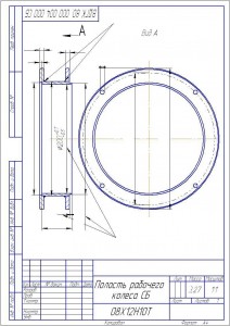

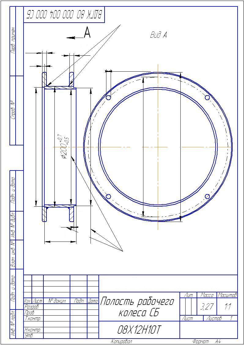

Анатолий_LAI писал(а):
Ajak писал(а):
Artem_163 писал(а):Кстати,весной наваривал импеллер, а сейчас зазор опять около 2мм. Сейчас уменьшил зазор нанесением антигравия на обечайку,теперь думаю на сколько его хватит. Может кто пробовал наносить какие нибудь материалы на обечайку? В идеале конечно обечайка из полепропелена.
Обечайка это расходник и при износе она меняется на номинальную толщину(либо наваривается лопасть,что гиморнее)
У тебя ведь КнАПА ,неужели не можешь перепрессовать новую обечайку в размер ?
Наварить лопасть ТИГом легко.
Кстати, на Минусинском щелевике поменять обечайку невозможно, она приварена к водоводу. Косяк, однако.
Это на первых моделях было,сейчас рабочая полость съемная и меняется на раз !

Re: Крым-3 водомет.
Сообщение Ajak » 07 июн 2012, 11:53
Artem_163 писал(а):Заменить обечайку пока нечем, нет заготовки. Наваривать тоже не проблема, только в тот раз после токаря пришлось подгонять болгаркой диаметр. Ничего разберемся...
Можешь заказать, стоит 1.5 рубля ..
