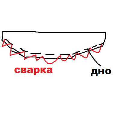

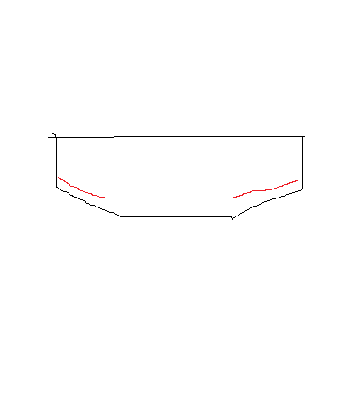

Ьранец оборвало потому что(фоток нет руки опустились)- но конструктивно ИМХО транец надо варить не сзади днища(тобиш ставить его последней деталью) а ставить над дном и приваривать его ко дну а не дно к транцу...... както так!
gopnadzor
Сообщений: 63
Зарегистрирован: 25 янв 2012, 07:47
Откуда: ЮГ КУЗБАССА
Re: Фортуна JET
Сообщение gopnadzor » 20 сен 2012, 19:36
а так не надо
