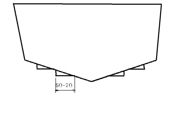

Киндер сколько сантиметров ставить и сколдко их нужно

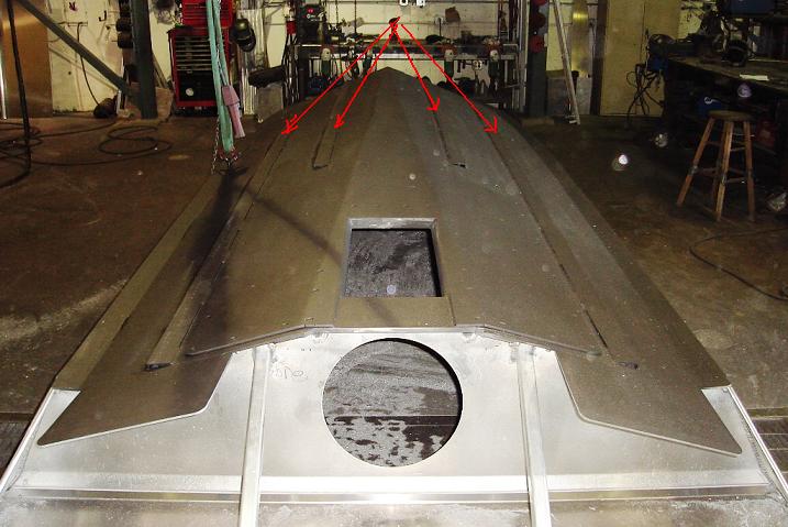

Бабр писал(а): объяснимте что такое реданы и как мне их присобачить на мой катер
Ставь уголок 20х40 мм АМГ,АД и будет тебе счастье....

Дубриг я понял уголок поставлю как пойдет отпишусь я только непонял а вперед для чего 2 штуки ставить к4огда на глисире они воду небудут задевать

Пробуй сперва только крайние,т.к обводы у Амура совершенно другие ..

Я хочу привари уголок по краю 2,5 и проверить в суботу хочу пор иркуту съездить

водомётчики подскажите как правильно на мое амуре сделать ригеля а то я голову сломал у меня корпус расшириный и неохота 100 раз переделоват ь

Бабр писал(а):Киндер сколько сантиметров ставить и сколдко их нужно
Вот так делай Барби :D
ЗЫ Я не Киндер а Крюгер, а Барин не Дубриг а Гудрич :mrgreen: :mrgreen:

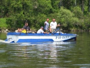

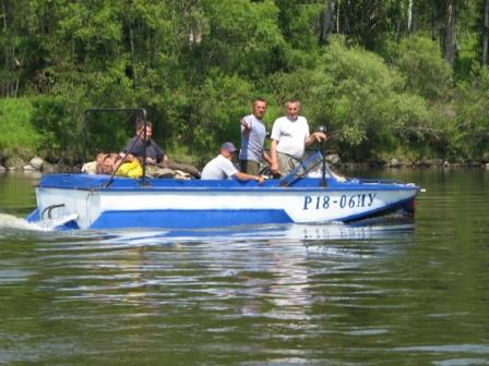

Сообщение Бабр » 18 июл 2011, 17:29
В понедельник приехали назад 2 дня и две ночи мотались по Иркуту места красивые
Мотор класс прет Амур и нечуствует Спасибо Барину за винт и подшибниковую групу
у подшибнмков нагрев оптимальный рука терпит
Самое плохое катер до 3800оборотов идет нормально после 3800 катер неудержишь по курсу он так ихочет куданибудь повернуть
малость фоток
выехали полная загруска 4 человека и дерьма кг 300
Бабр
