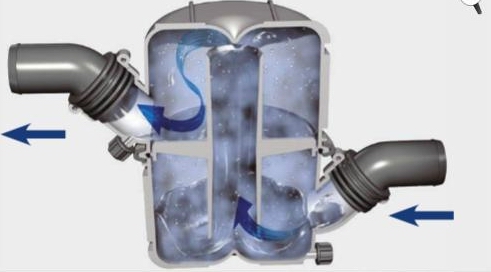

а про какой Ветус речь? они разные....
буржуи как-то не сильно заморачиваются глушаками, даже на обычных серийных моторах..гусЁк и всё...
а Виталик куда поделвался...?
Re: Катер "Туран", г. Абакан/Минусинск.
Сообщение doom-63 » 20 фев 2013, 16:38
дядя Вася писал(а):а про какой Ветус речь? они разные....
Такой.Самопал не фотал,но размеры как у этого.

Олег,70кмч с расходом 33л в час едет Велик пустой,+500 кг сверху-едет уже 65.Корпус у тебя чуть больше и тяжелее,ну и нехватка 300об делают свое дело.
Кстати,глушак по типу Ветуса душит мотор на полняке на 200об и с"едает 4 кмч.И еще,в зависимости от погоды-температуры у меня обороты плавают+_100об.
Андрей. Если прибор не врет,то после 4100 оборотов двигатель начинает кушать от 25л/ч. Я там немного соврал. При 4100 оборотах примерно 23-25л/ч.Дальше прет другая прогрессия.И за 30 л выскакивала. Глушак у меня как такового нет. Думаю хоть гусака поставить???

----------Думаю хоть гусака поставить???-----------------
Гусак ставится,чтоб не залить мотор,если выхлоп высоко,то он не нужен.

Ну выхлоп у меня не очень высоко, поэтому и думаю гусака поставить.

Babai писал(а):Ну выхлоп у меня не очень высоко, поэтому и думаю гусака поставить.
Нет смысла, все эти приблуды нужны в случае эксплуатации на водоёмах с регулярным волнением, и в с установкой моторов ниже ватерлинии, на реках это не имеет смысл, опасность представляет лишь кормовая волна, при резком сбросе газа, но для этого есть элементарные и простые захлопки, сделать можно самостоятельно из куска вакуумной резины резины или силикона. Дёшево и надёжно. есть вариант и из стального листа.

Сообщение дядя Вася » 19 май 2013, 19:27
Резонно.
есть еще такая заморочка - при погрузке на трейлер, от проходящих параходов волна....бывает очень большая.
А захлопка - должна быть всегда исправная, мотор то заглушен...зальёт. ;)

дядя Вася писал(а):Резонно.
Не зальёт, металлическая захлопка со смещённой осью, поэтому при заглушеном моторе автоматом закрывает ответстие для выхлопа.
