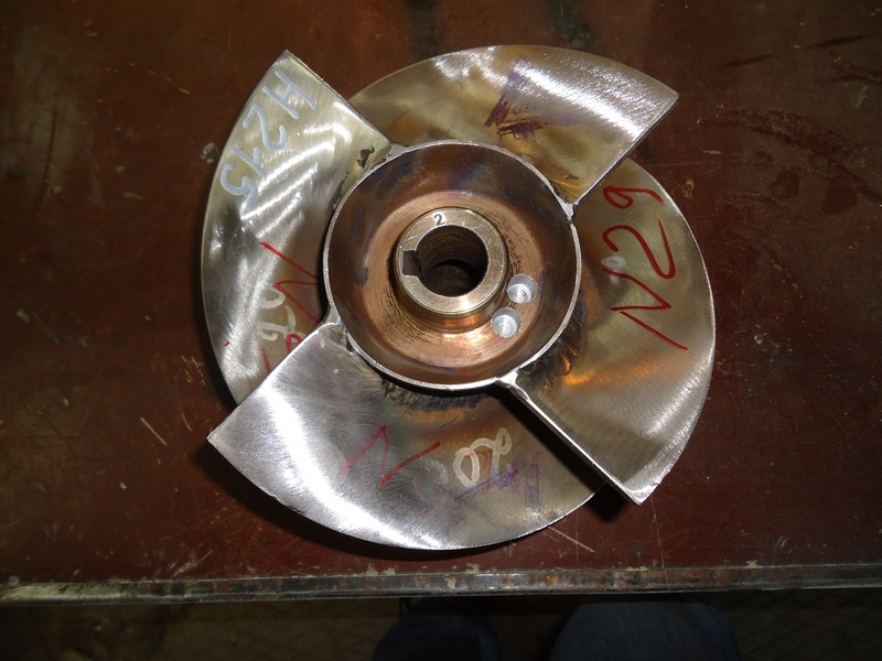

по поводу импеллера минусинского добавлю.. какие там отношения у производителя и Жени Фусо мне не интересно.. когда у винта оборвало лопасть, Женя без разговора винт поменял, но поменял на винт не того шага, сказал, нужного нам винта в минусинске нет. Почитал я выше, оказывается винты в красноярск не поставлялись по причине частых возвратов. То есть, производитель изначально зажал винты, зная что рекламации будут. В итоге винт под 60 сил пришлось перегибать на больший шаг, в результате чего, при незначительном изгибе лопастей ВСЕ лопасти частично отломились от ступицы. После, для приварки, импеллер был отдан спецам которые варят оборудование с нержи, их вердикт -элементарный непровар и нарушение технологии сварки нержи. Сейчас, когда они проварили, проблем нет, ничего не ломается ине трескается. Катер на воде был две недели без перерывов, мы прошли вместе около 250 км только за два дня. Учитывая, что в прошлый раз лопасть оторвало через пять минут хода, результат нормальный.

Не раз уж писал, что сварной водомёт и импеллер, это не для серийного производства, а для себя и только. Нереннтабельно, если металл покупать и работать правильно. При любых других раскладах что-то должно страдать, карман или качество. Думаю, что у Сергея выбор не большой, во всех смыслах. Если мало платит, то сварной сварит, но так, чтобы больше не просили, а если делать по уму, то это уже другие деньги. Мне мои ребята варили лопасти так, что обработка после не требовалась, надо было только сбить точки начала и конца дуги. Сварной импеллер, это продукт, требующий ума и опыта. Можно получить кучу напряжений и гимора, а можно использовать напряжения так, чтобы они формовали фформу лопасти в процессе сварки и потом остаётся только подогнать все лопасти к единой геометрии. У сварного РК есть ещё один минус, это невозможность использовать толстый лист для заготовки лопастей, правда для равнины и песка это не проблема, а для камней, как в основном на реках Сибири, надо вообще создавать водомёт специально, учтывая особенности эксплуатации.

Дмитрий, никто Евгению импеллера не зажимал. И ломало их я уже писал, по причине применения присадочной проволоки, с большим содержанием углерода, я уже писал об этом. Это недоразумение, мне тоже в хорошую копеечку влилось. Небыло присадки 12Х18Н10Т, взял другую, лучше бы не брал.

Сообщение mors » 03 авг 2011, 00:41
spsm писал(а):это. Вам не известно, что в катере есть расходные материалы, и импеллер к ним относится. Кто Вас обвинил, в неправильной эксплуатации. Кто понес издержки по Вашей проблемме. Так вот, нужно все взвесить, а потом стучать по клавиатуре, размявшись пивком.
Сергей поверьте .....Сначала взвесил потом написал
:evil: А на счет пивка эт ты зря....
Вроде бы пытался корректно описать свои проблемы с Минусинским Импеллером.......
Интересно мне одно. ЗАПАСНОЙ импеллер и вправду нужен наверное только МИНУСИНСКИЙ......
Так как без слез на них страшно посмотреть....
Вот вчера получил....
Даже на фото видно что опять ХАЛТУРА..........На одной лопасти видно прожгли ступицу ...Вместо усиления швом....
А вы Сергей говорите ПИВКОМ побаловавшись.....
При получении вашего изделия нужно Водкой заливаться от горя.......
Потому что после установки в лодку вашего "импеллера" опять прийдется пиздовать на веслах с верховий реки.....И это не дело случая а ЗАКОНОМЕРНОСТЬ и НЕИЗБЕЖНОСТЬ......
В сов. времена ставили штамп ОТК когда изделие проходило доскональную проверку.....
Что на этом импеллере проверял ОТК и что делает штамп ОТК на вашем изделии ?....
Как такое "чудо" поехало как готовая продукция к потребителю????
Это не основное изделие в водомете а слабое место....
