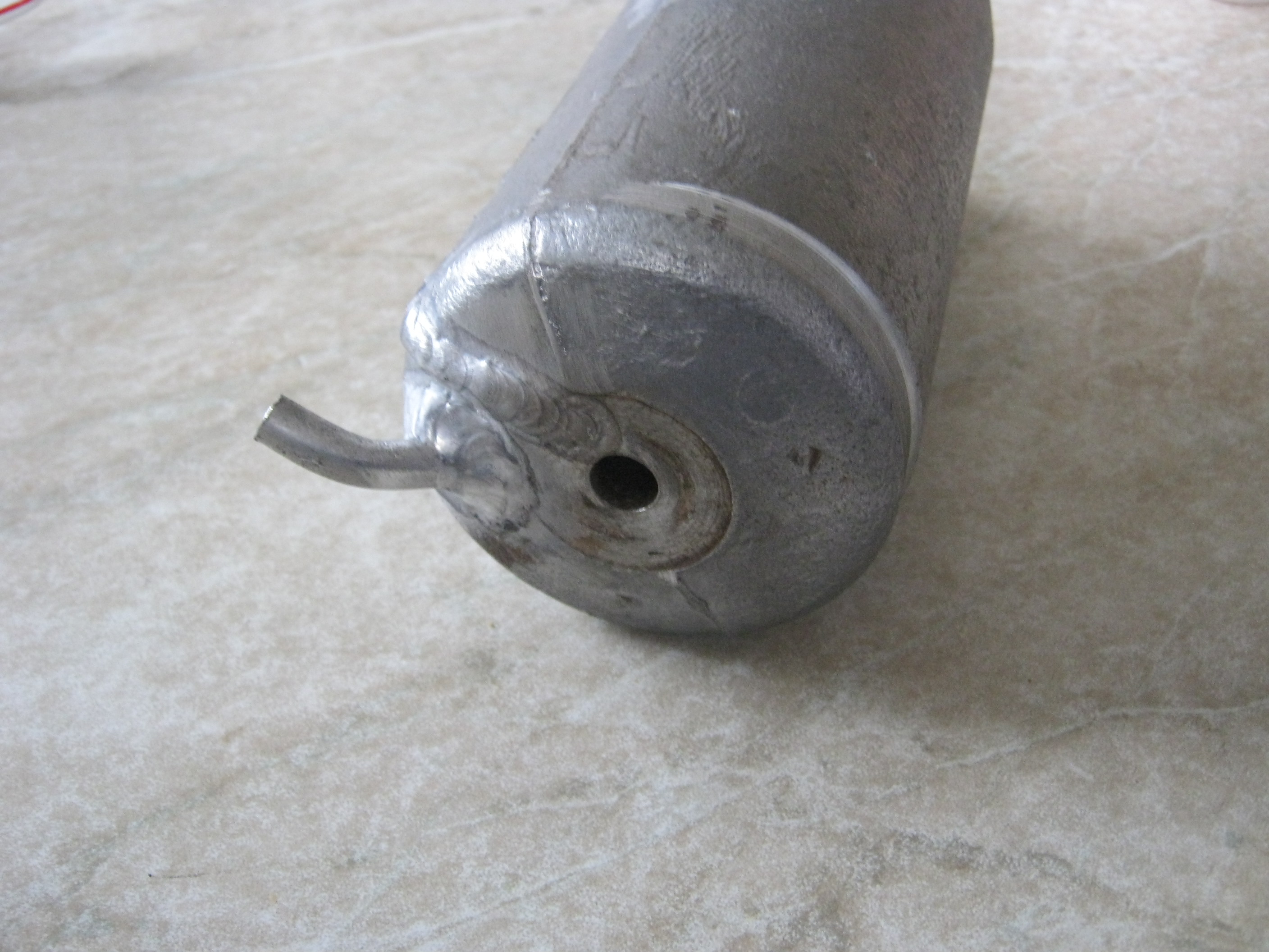

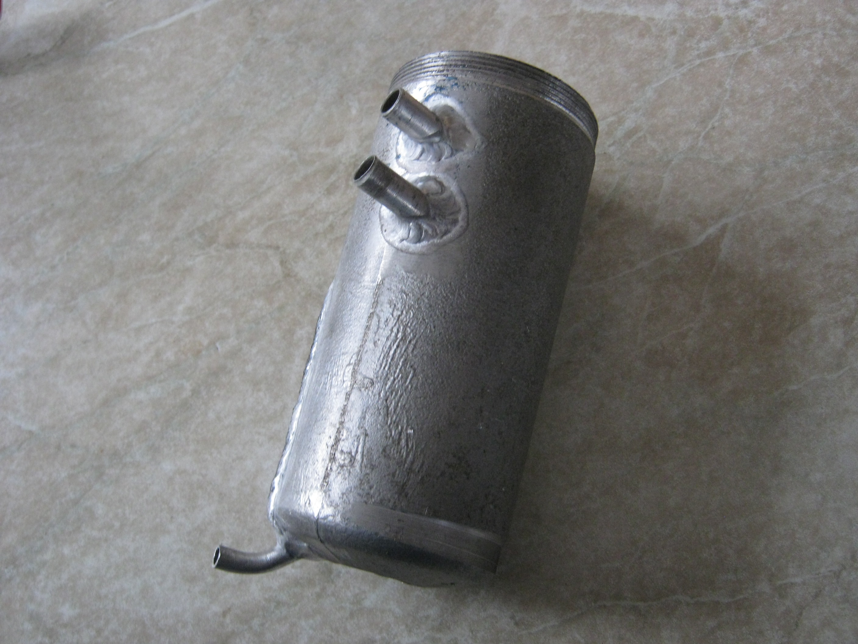

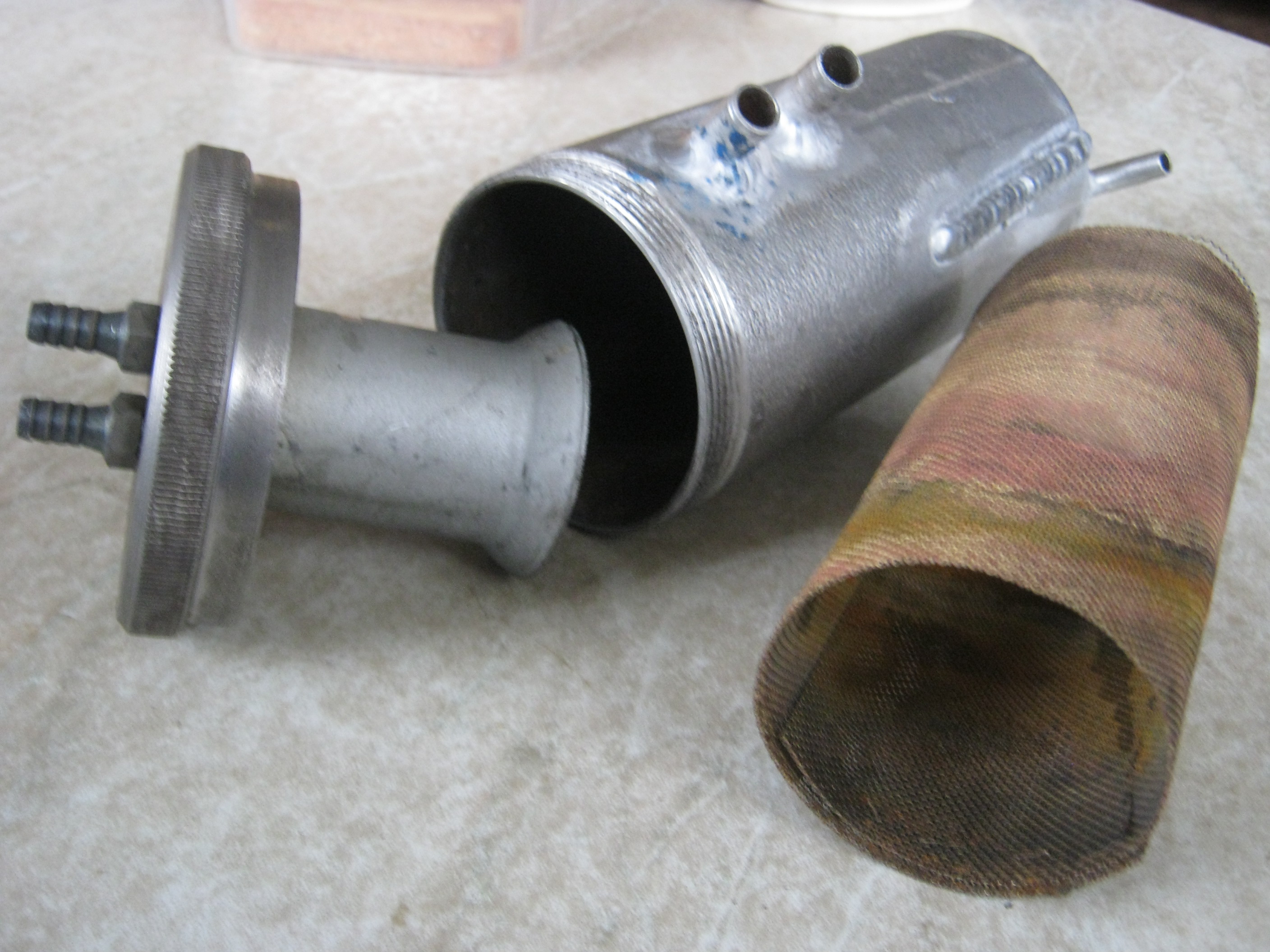

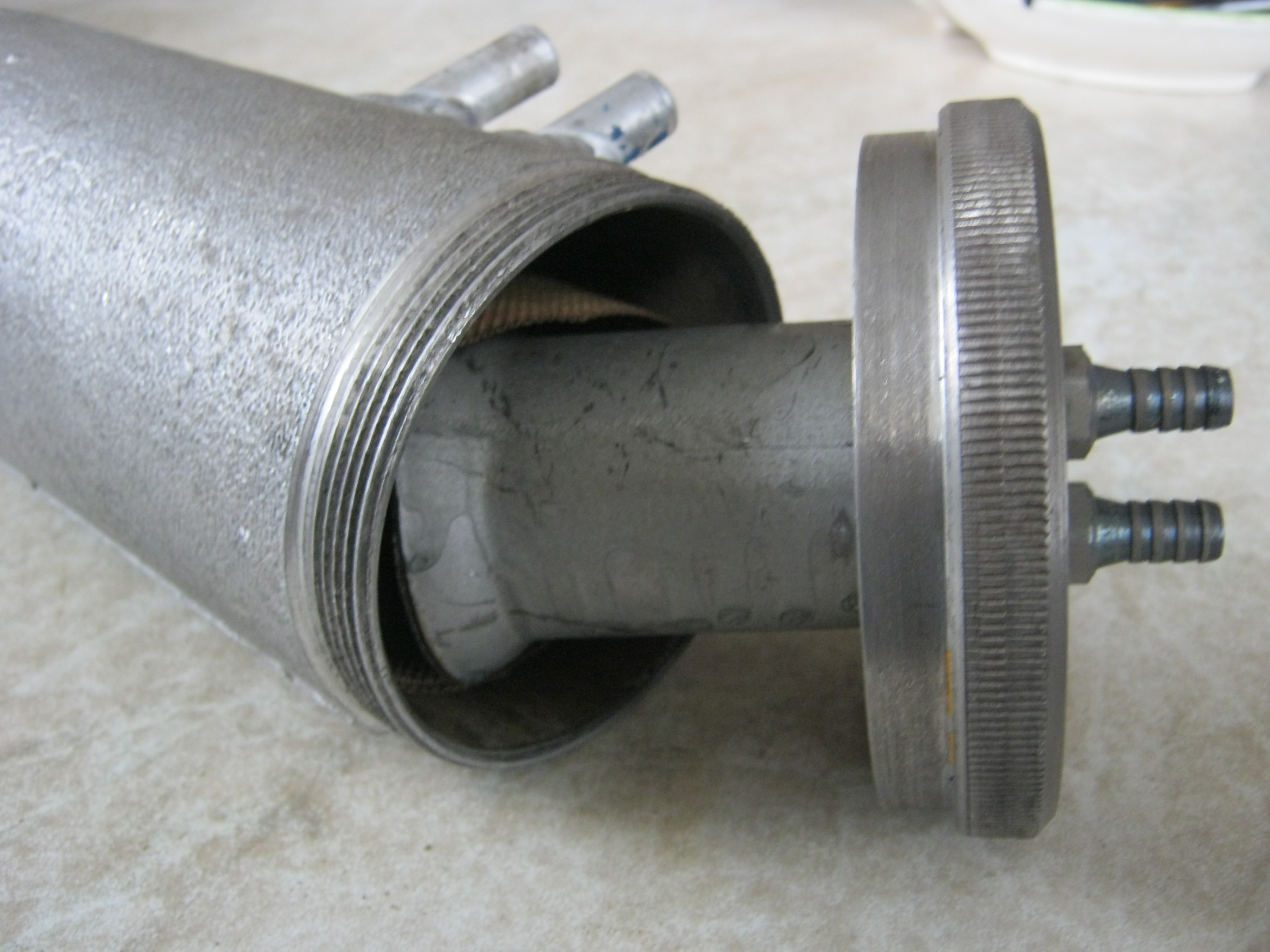

Вот такой получился "пескоотделитель. Пока без покраски.
Устройство понятно, по Описанию в предидущем сообщении.
Главное в нём- фишка, это внутренняя перегородка ,небольшой, совершенно высоты, для того, чтобы Песок, разогнавшись до 1-й космической скорости- не вышел-бы на 2-ю))), а, уперся в перегородочку, снизил свою скорость до нуля и выпал-бы в осадок - перед Эвакуационным отверстием с Трубочкой -За борт, в непрерывном пассадобле(эфирные масла).

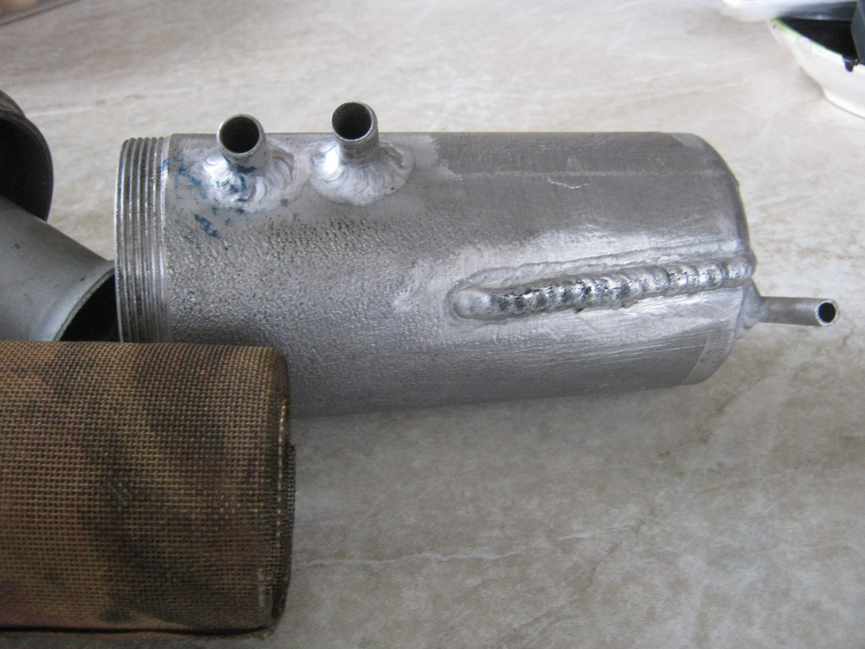

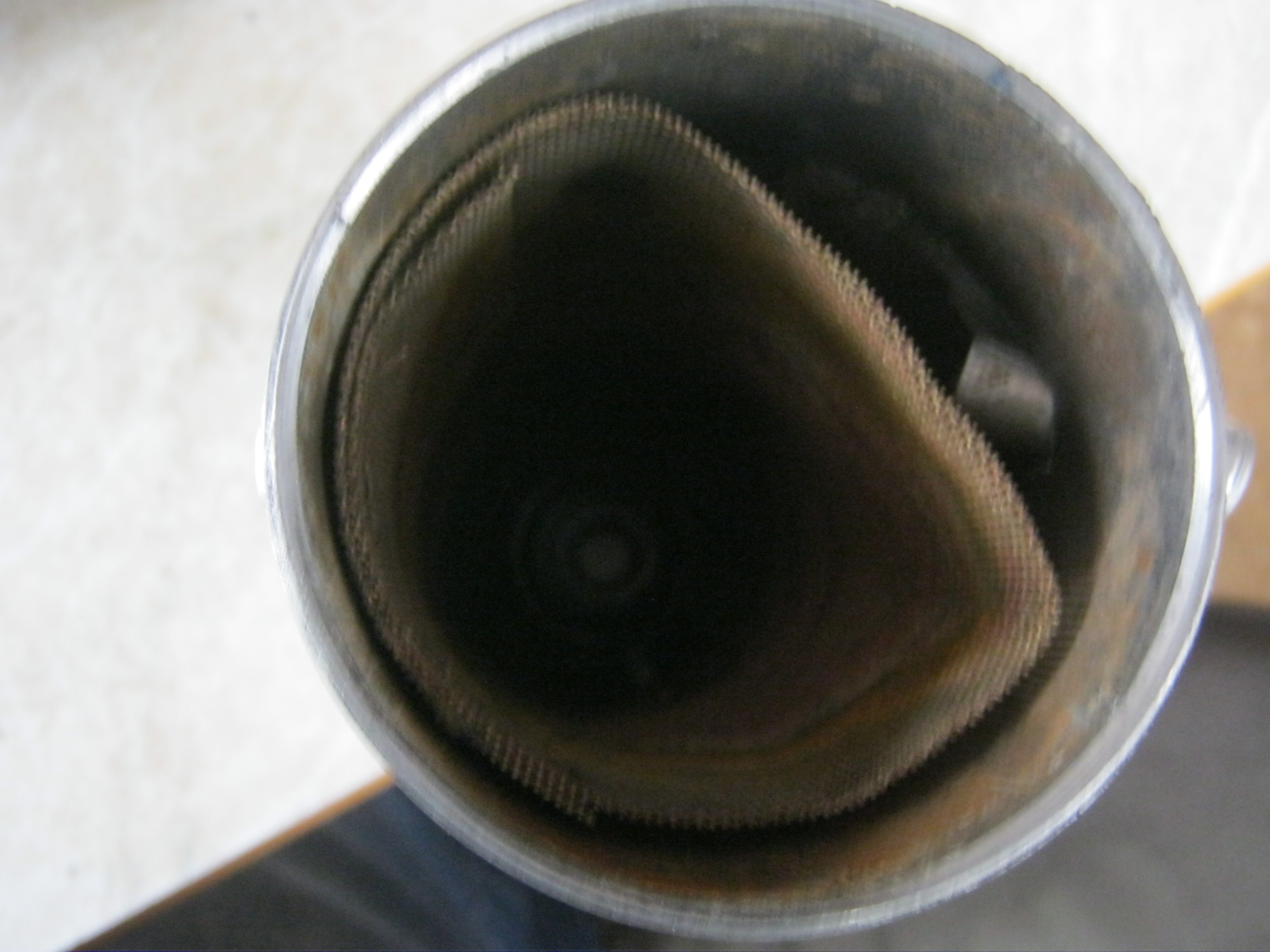

Для затруднения , проникновения остатков песка - к серединной части циклона - стоит -Сетка, которая не позволяет
сразу пройти к серединной части, а заставляет прокрутиться водному потоку , для наших целей , хотя-бы N раз!

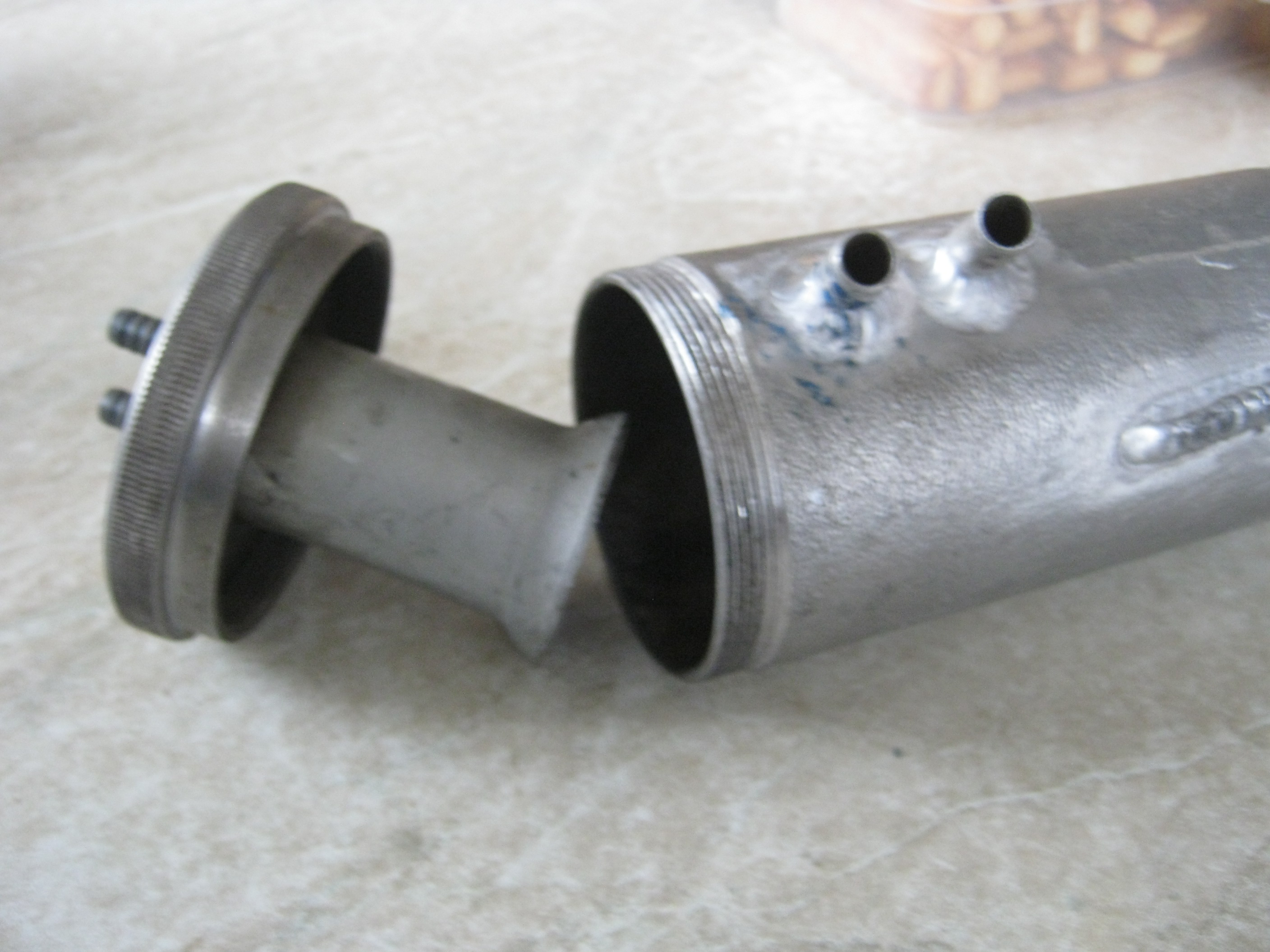

Чтобы, ещё более затруднить, без потери давления потока - движение Песка, который , всё-таки проскочил сквозь циклон и сетку(коэффициент проскока) , внутри установлен вертикальный патрубок, с раструбом, где-то до середины и
поток , чтобы выйти из чистой Зоны ВВерху, через два отверстия -собственно -на Нужды, ему надо, как-бы подняться , вертикально вверх- усугубив Отсеивание Песка-Вниз, к тому-же сливным отверстиям!!!

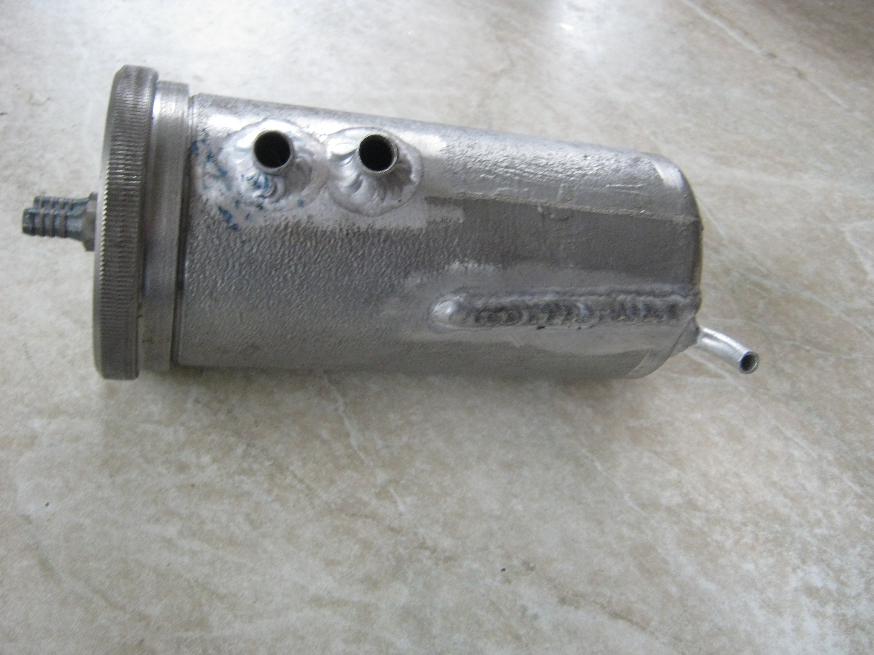

Но, всё таки фишка - Перегородочка внутри циклона.
На Боку его -виден ШОВ , куда она и Вварена.(простым способом).
Если последователь -захотел -ИЗГАЛИТЬСЯ- ПОЛОЖЕНИЕ Этих перегородок -можно разнообразить(под углом и тд.)
Но и у меня ОНА вварена -под небольшим Углом, чтобы образовывалось пространство для песка.)))
Заходит грязная вода через два тангецильных патрубка, которые придают потоку- нужное напроавление движения.
Когда определюсь с местом подвеса в лодочке - приварю кронштейн подвеса и потом покрашу.(это- придётся подождать. ;) )

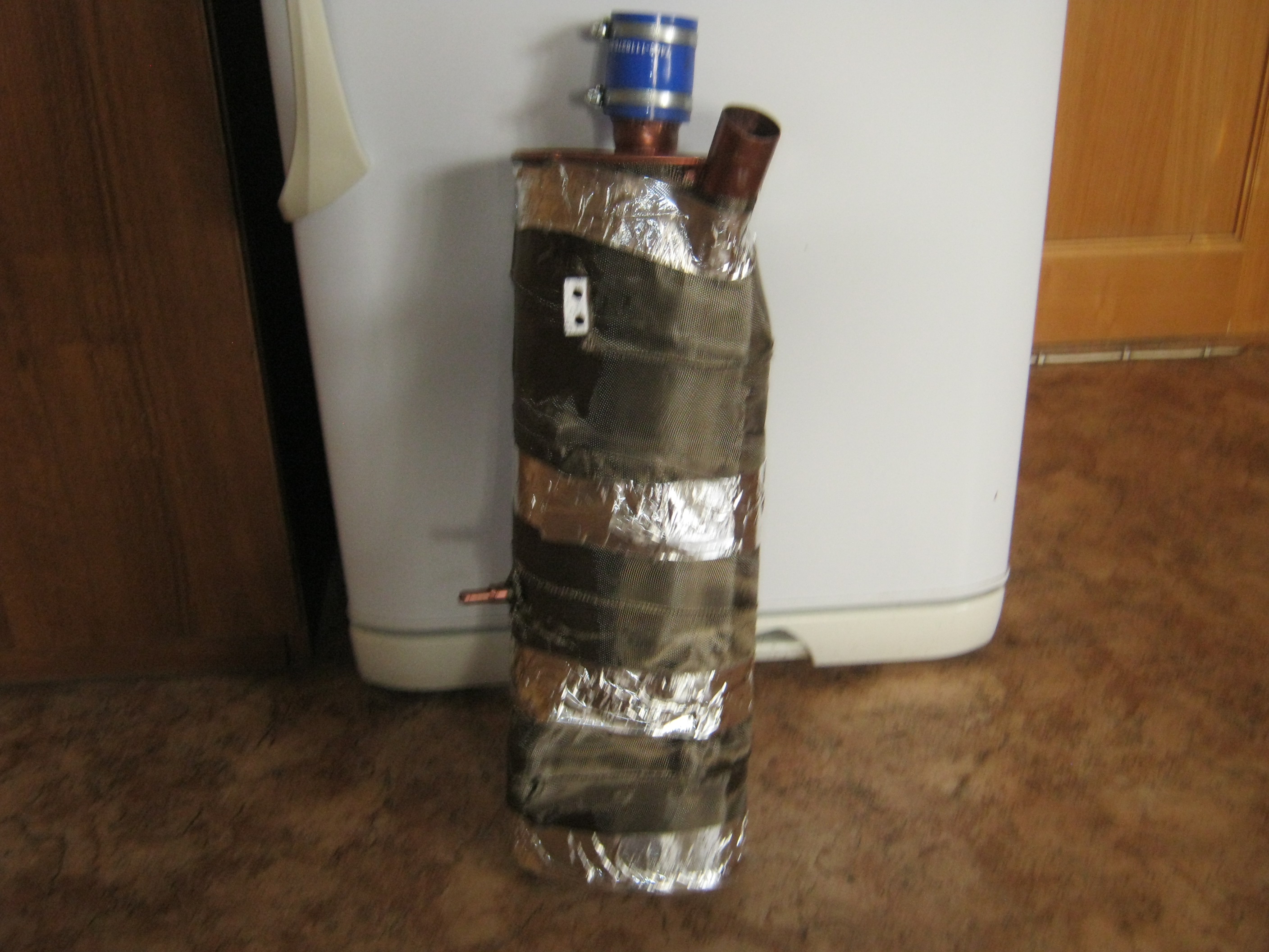

Когда холодно, практически нечего делать, приходится коротать время-как коту -делать что-нибудь, что возможно)))

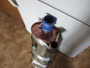

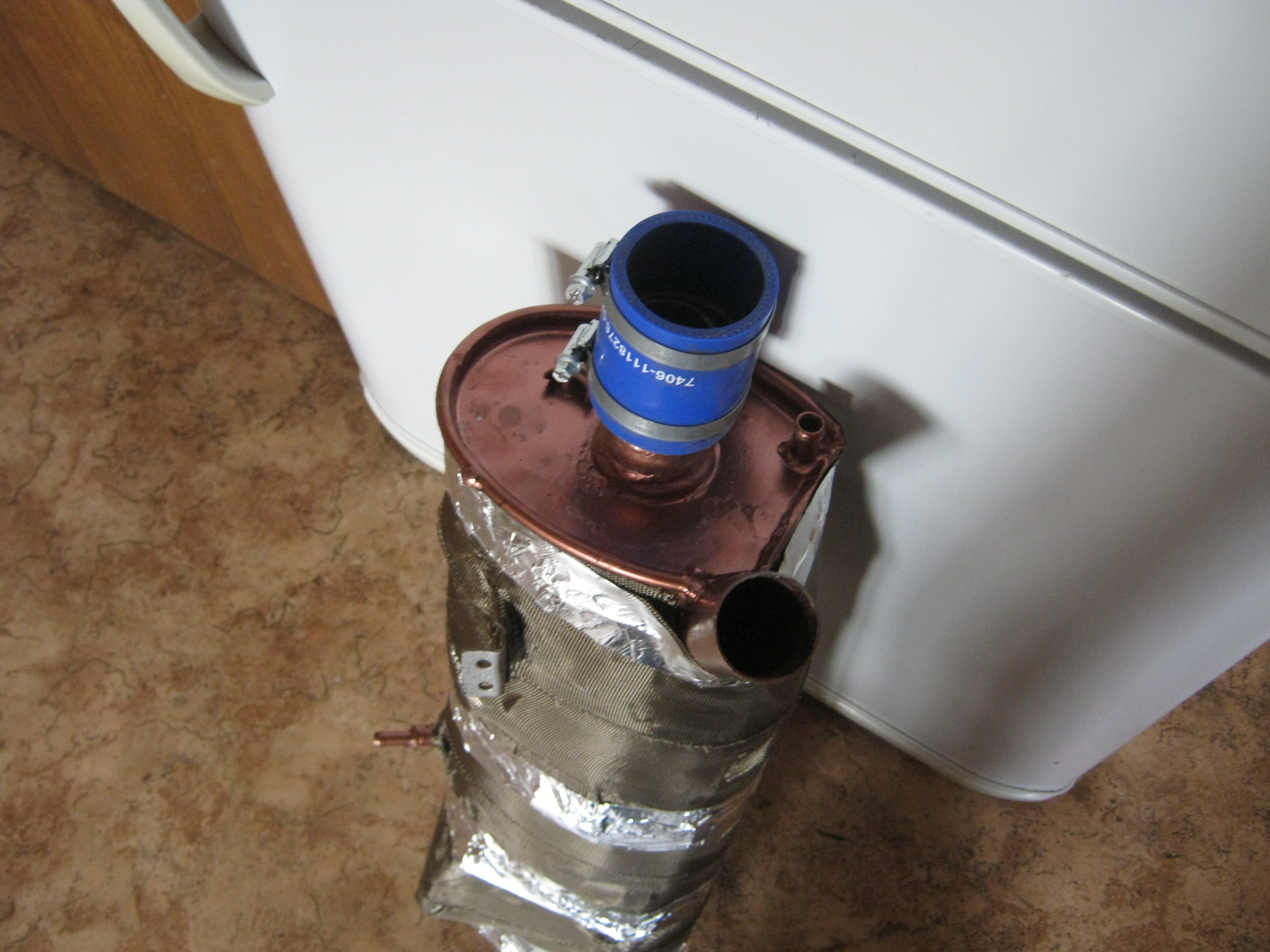

Вот доделал предварительно -Глушитель.
Получилось , тоже, почти -из "сарайковых" деталей: из Глушителя, который стоял на 2108 и из других мелких деталей. Главное в моём случае- Легенда!!! И понимание , что, зачем я делаю. Между прочим- всем советую так поступать.
Изолировал "Базальтом". Так-для Традиционности))) :D
Собственно описание, где- то ранее в Теме.
