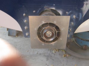

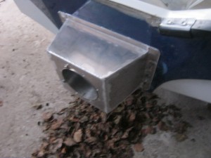

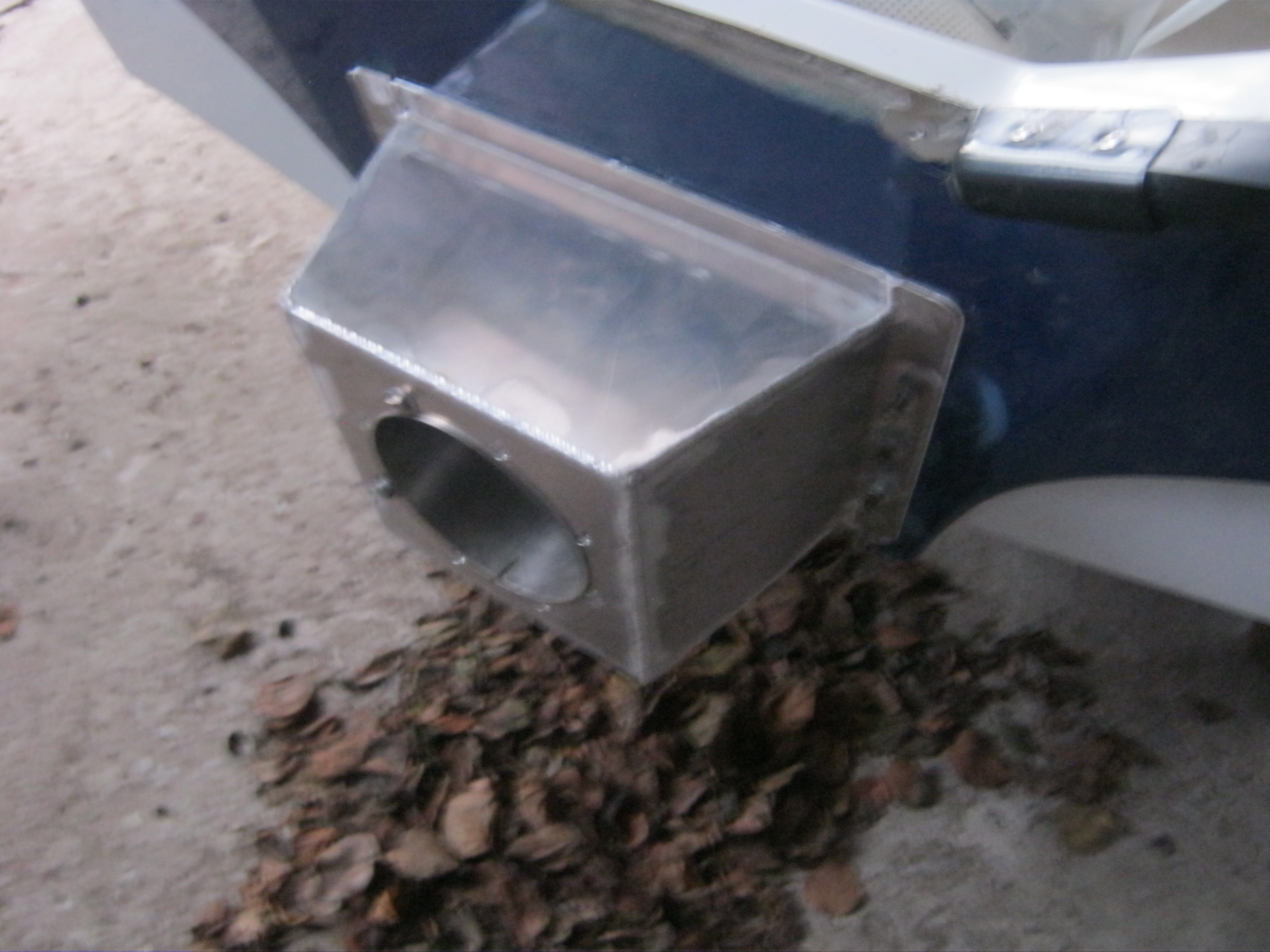

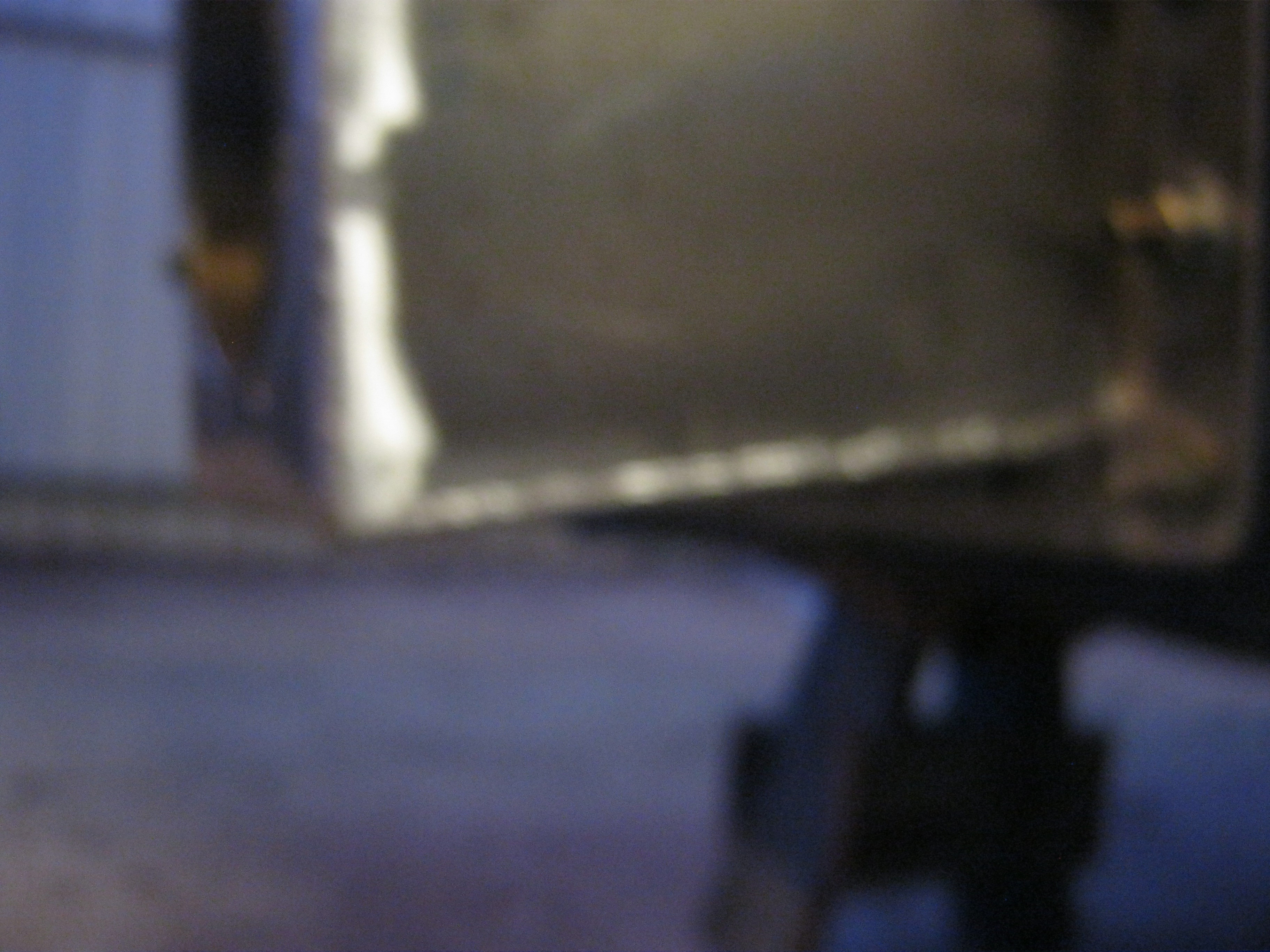

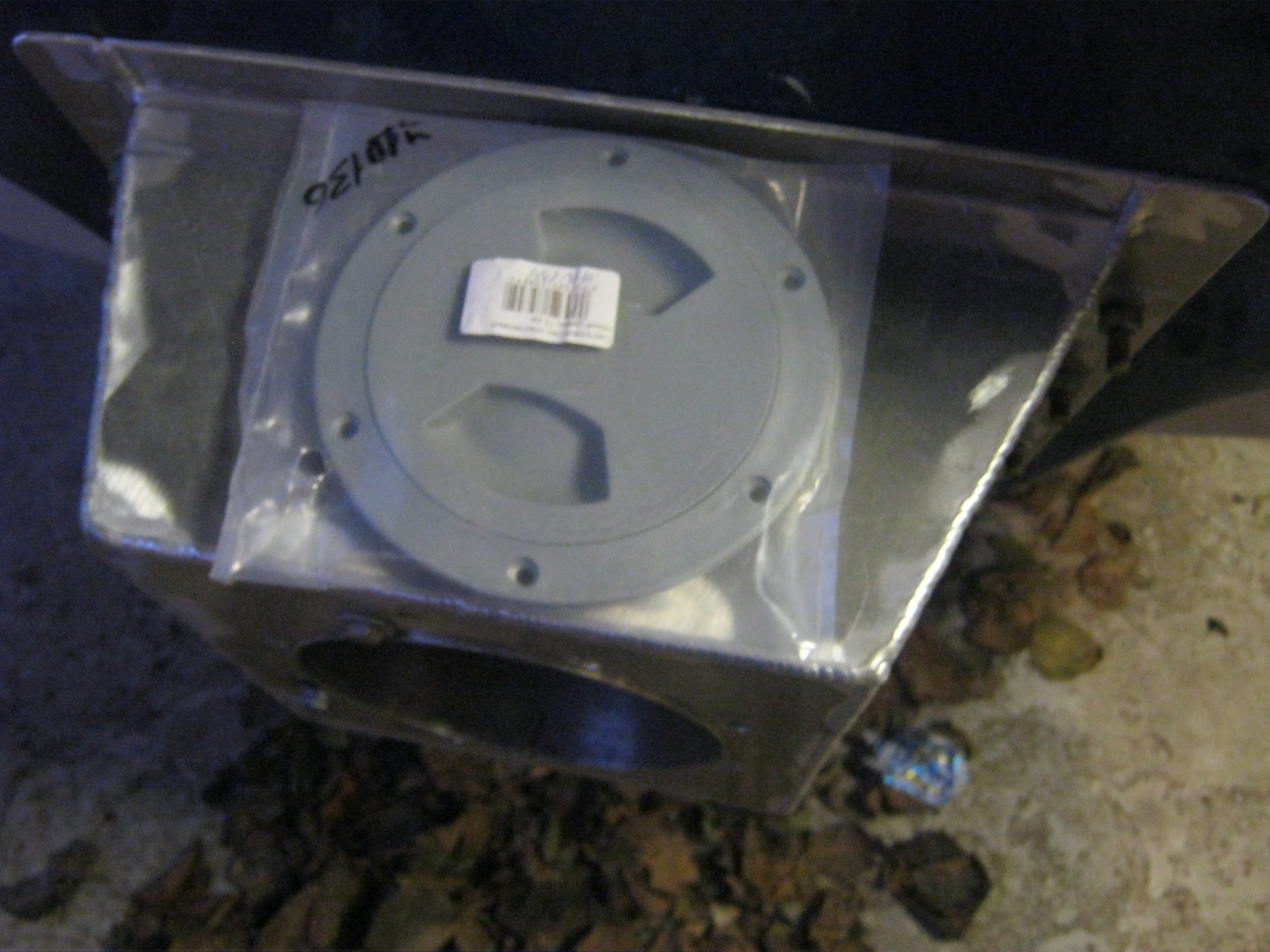

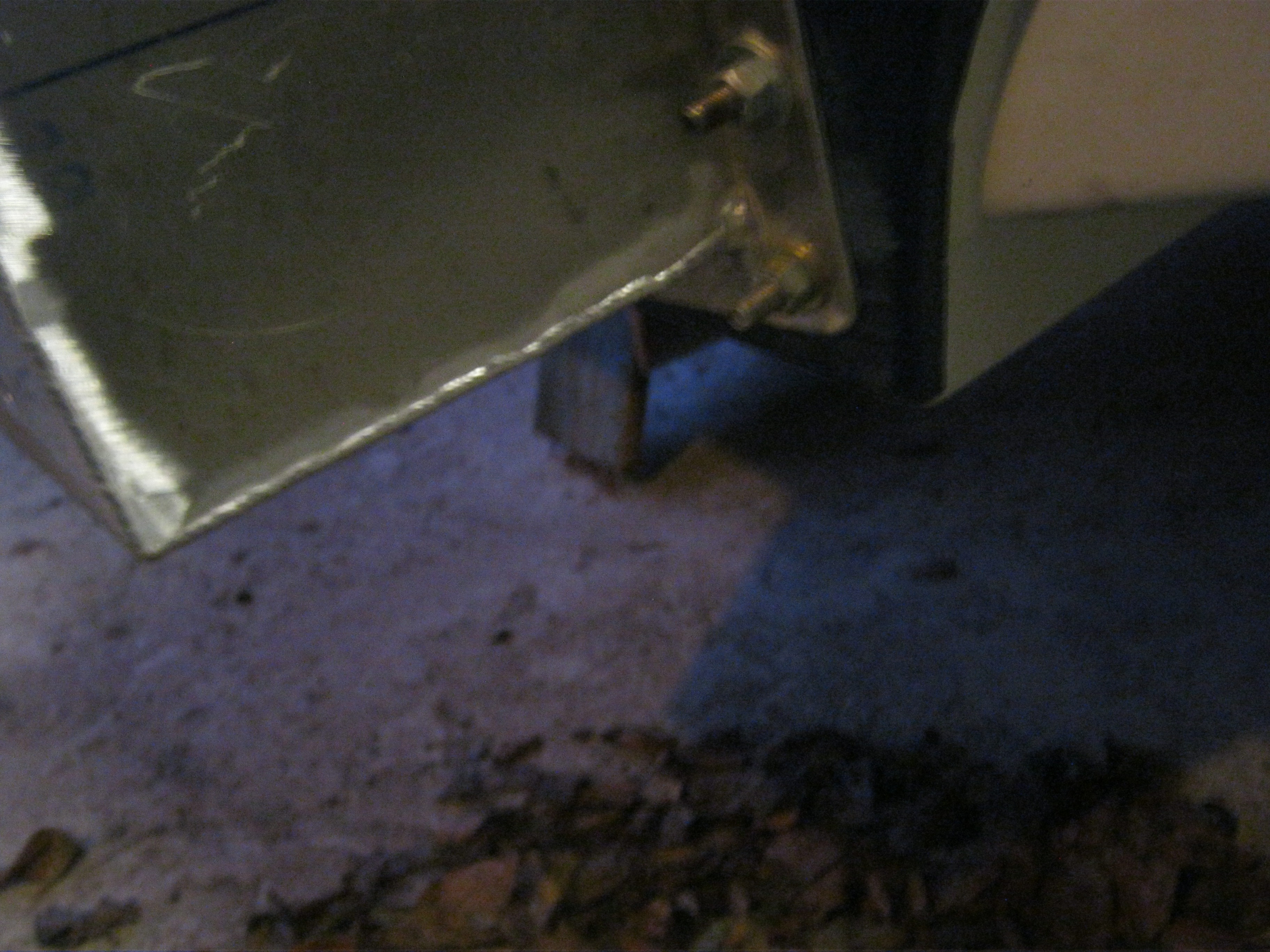

Вот несколько фоток. Фотки простые, но, кое-что - можно пояснить.
Третья фотка мутная, но показывает, что нижняя плоскость "стульчака" -образует небольшую "лыжку" с секретом.
Она- под Углом. Угол - по наитию. (чуйке -как говорит Артём).
У меня она начинается с высоты Полки -на урезе днища и идёт вниз до края водомёта.
Кто как сообразит - можно больше, можно меньше, можно параллельно Днищу , но -Выше.
Это -своеобразная Транцевая плита - Имеющая НЕбольшое трение, по сравнению с другими конструкциями.
Во-первых - она Одна.))) Во-вторых - Работает -КОГДА надо, в отличие от других.
Например. Когда катерок стартует и появляется реальный Дифферент- Струя воды, поднимаясь с днища в нишу до ТП, образует подьёмную ПЛОЩАДКУ- собственно ТП! И это давление , умноженное на площадь "лыжки" -образует подьёмную силу - помогающую выводить катерок из Горба сопротивления.
После того, как катерок побежит -Свободно, эта струя воды -выпрямляясь , летит прямолинейно из под днища и только касается или не касается(смотря -какой угол) дальней кромки "лыжки" , связанной с водомётом.
То есть - минимальное трение- когда этого и надо. Полуавтоматически.
Есть вариации -по устройству. Если поставить , какой-то Сервомотор(электро или ручной эксцентрик), то можно ВЫВОДИТЬ тяжёлый катер - при недостаточно мощном моторе. "Лыжка" должна быть в виде пластины -закреплённой на оси у транца и регулируемым Углом.
Могу нарисовать ;)
Есть вариации - кренования одной ТП. :)

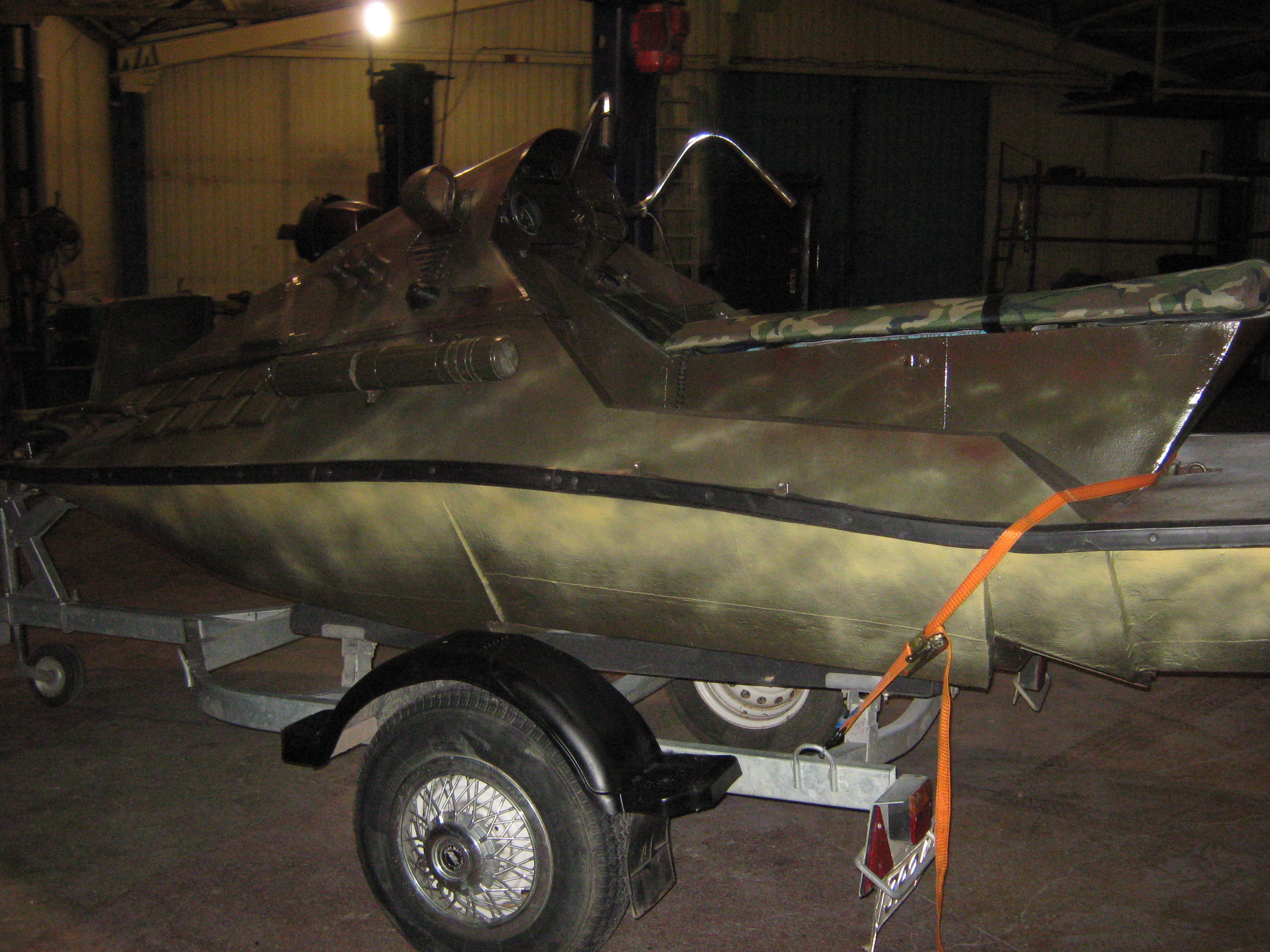

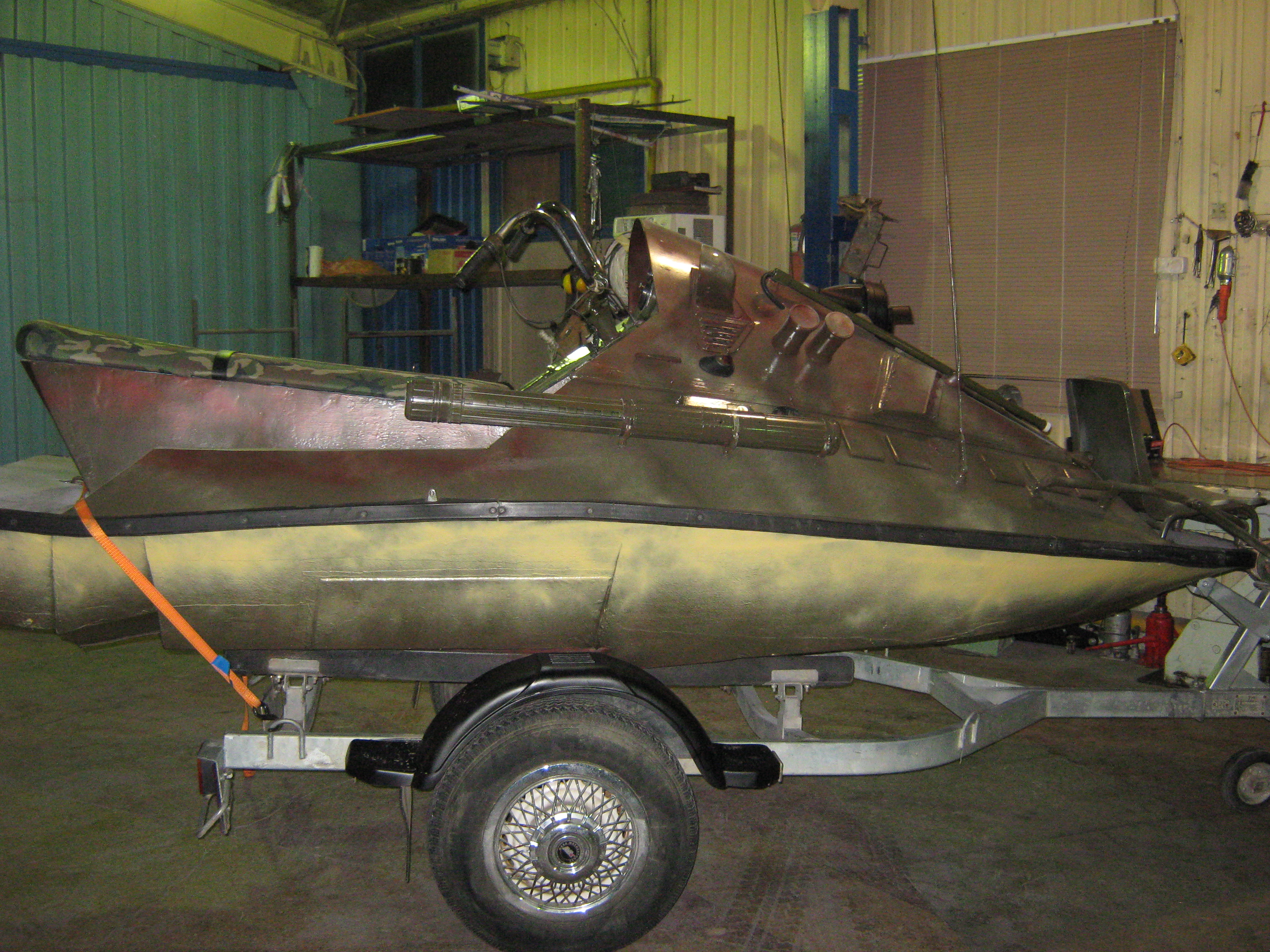

Я, для достижения эффекта полуавтоматических ТП - включал в эту схему - весь транцевый отдел! Например- на гидроцикле "Война". Видно на фото ;)

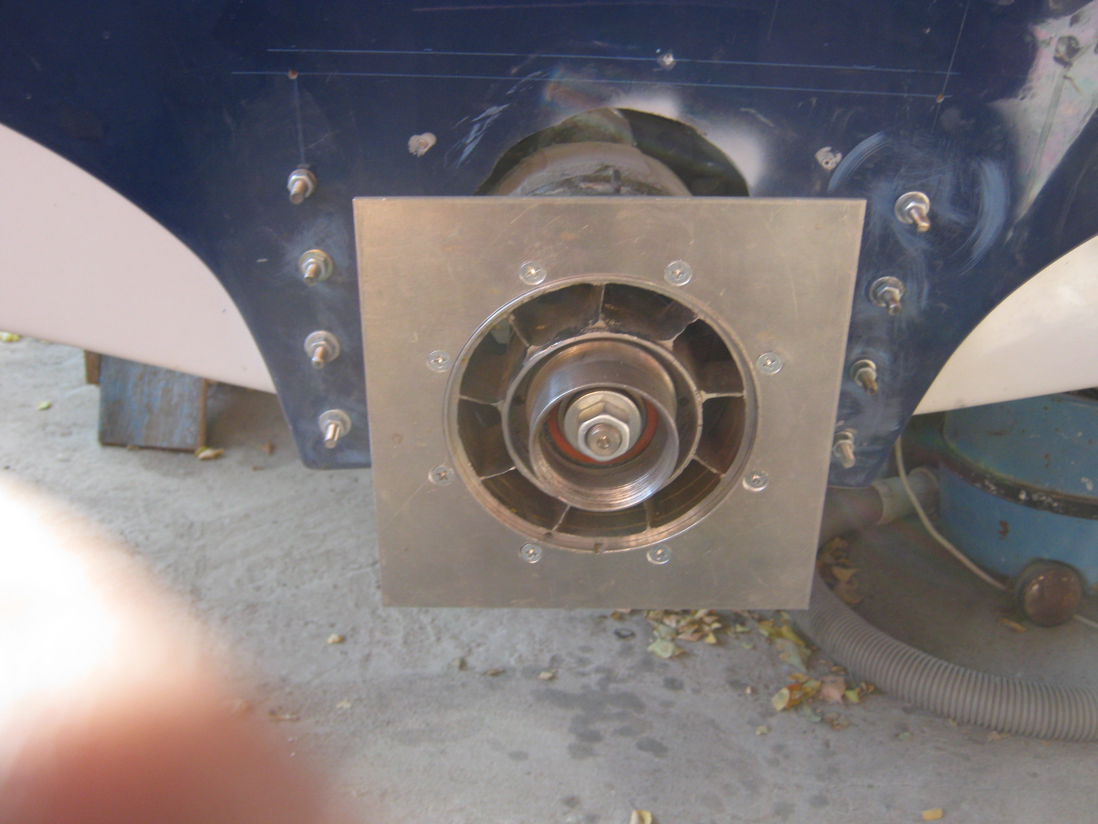

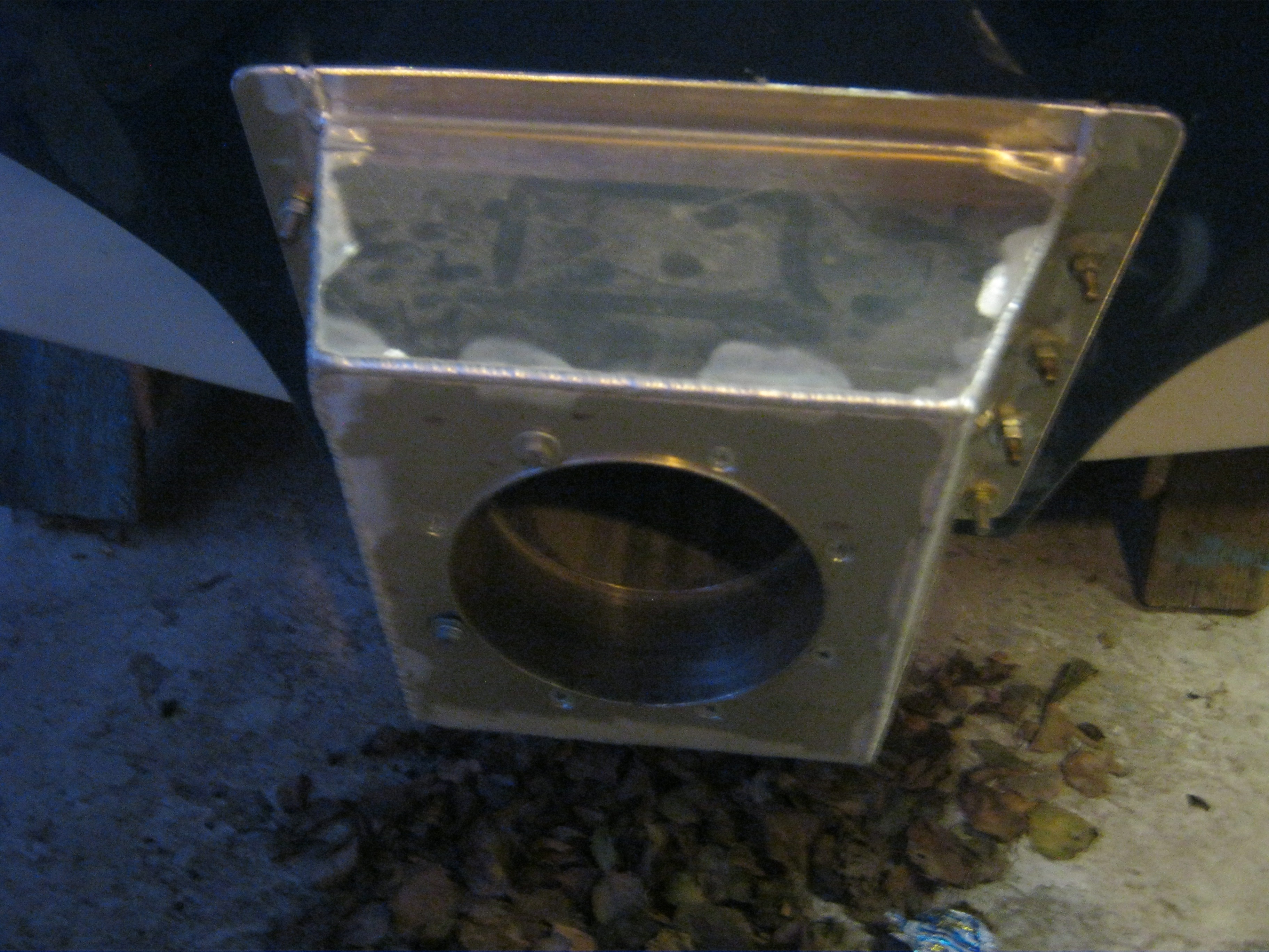

В данном случае "стульчака", я -проделал такие предварительные работы:
Установил окончательно водомёт - с рабочим упором движения -через толстенную Рамку водоприёмника. Предварительно- прорезав -все технологические отверстия для этого.
Установил все болты крепления "стульчака" , вклеив их -для пущей важности. Трудности -из-за Кривости. Пришлось и самому, что-то -скривить! ;)
Поехал к "предполагаемым " мастерам, взял у них листик алюминия тол. 4 мм, размером 220 х 220, чтобы из него сделать Фигуристый технологичный фланец на заднюю кромку обечайки- там : Внутреннее отверстие д 145 ; 6 отверстий крепления фланца и "размерные" кромки Приварки стенок "стульчака" НА МЕСТЕ(!!!) :) , к установленному водомёту. :)
6 существующих отверстий, к которым привязал квадратный фланец - немного(самую малость) неточны, создали немного "работы".
В результате отдал лодочку , чтобы мне связали "на месте" -Водомёт и транец - на установленные болты!
Вверху -закрыть -лючком. Сделать -Сьёмным. Минимум их фантазий.
В принципе, при таком подходе с моей стороны - их подход , тоже увенчался -Успехом.
Всё получилось похоже. :D
Мелкие мелочи: "легко" не снимается; лючок забыли( :o ) сделать, я про него забыл :shock: , но, цена- нормальная.
Подделаю -сам.
УЖЕ -снимается -легко. Лючок -в работе. НА ВСЯКИЙ пожарный - пролью эпоксидкой изнутри - ШВЫ после Аргона , так для -"Вдруггемороя". Вещь компактная - разбирать- вряд-ли придётся.)))

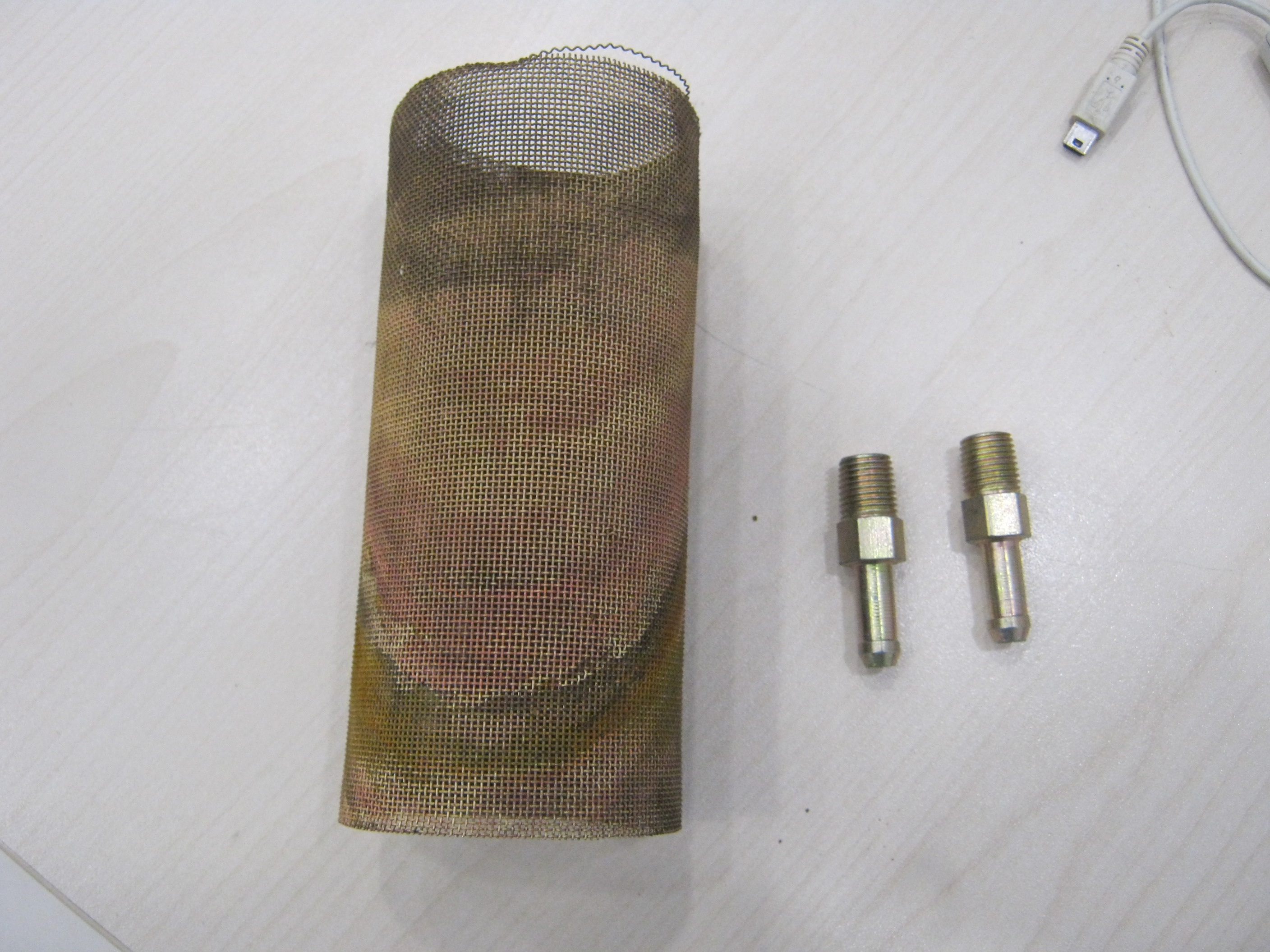

Решил , между делом - сделать пескоотделитель. Естественно- из подручных материалов. Чтобы они были -под рукой или ногой. Проще - из старого, сарайкового Хлама. И мелкого , магазинного обрамления.
Вообщем , нашёл я какой -то корпус керосинового фильтра , похожего размера))), от него подошёл один Стакан и тот надо подделать, типа сделать всё и Поставить Стакан на стол!
Но, кое-какие детали -открою, через фотку :oops:
Хочу сеточку поставить и штуцерки магазинные.
Проходные сечения системы охлаждения Вихря - мизерные. Я, правда разбил их на два входа. В каждый цилиндр.
Как-бы повысил Общее сечение. Во всяком случае -не уменьшил.
У меня и с водомёта- два подвода воды. Шланги красные и синие - по манере Андрея. Один отвод- аж из головки с высшей точки. Всё в глушитель шума выпуска.
Сам принцип -всем известен : Отсев песка в центробежном Кружении и попадание его в отдельную полость -при падении его скорости до 0! Оттуда я избрал ему -Постоянный Выход со сливной трубки за борт. Без Крана. Фигли ему задерживаться - лучше не попадай!!!))).
Насколько я компентентен в этих вопросах?)))
Да уж- не сотрёшь, с трудовой книжки :D Настроение будет - расскажу рассказик ;)

В принципе - подаваемой воды от водомёта -в разы больше будет, чем сбрасываемой с песком(или без песка))) ).
Думаю , ряд нюансов поможет мне .
Например : разделение потока воды на два потока -помельче , согласно закону Бернулли))) - увеличат скорость каждого , а, увеличение скорости Песчинок -сослужит ИМ - плохую службу! Увеличение скорости -повысит их центробежную уязвимость!!! И, при встрече со спецперегородкой внутри "циклона" , которая находится на максимально наружном диаметре циркуляции - они осыпятся в спецполость направленным способом и прямиком -за борт! И-Гудбай.
Важно-без лишних наворотов- используя только -ПРЯМЫЕ процессы. Сетка способствует Неоднократному Вращению потока и Затруднению проникновению песка - к Серединной, отборной верхней части "циклона".
Об эффекте -Доложу ;)
