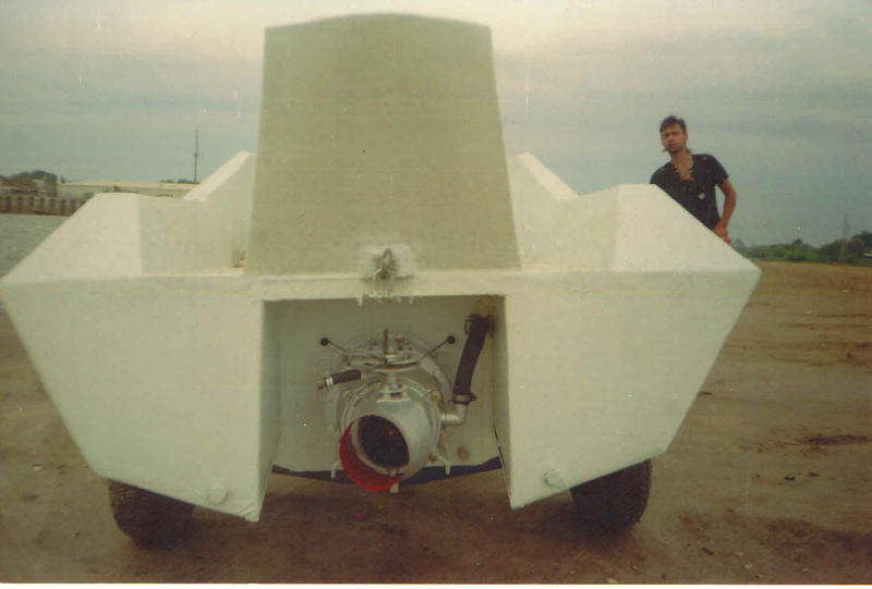

Сообщение viktorr » 01 апр 2018, 18:31
Вот так выглядит "Конусный руль" на СМ

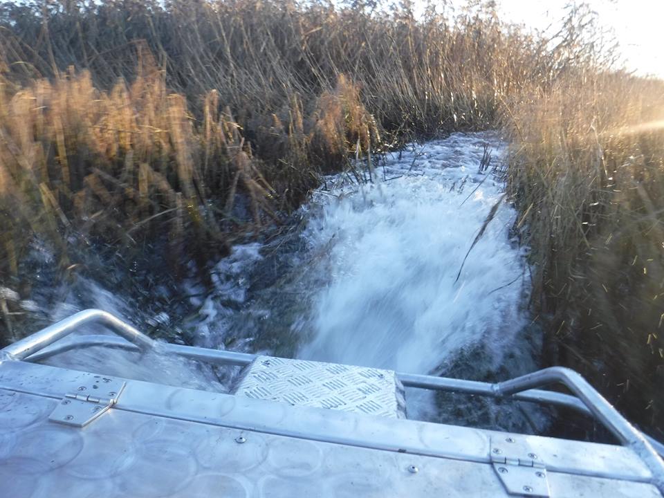

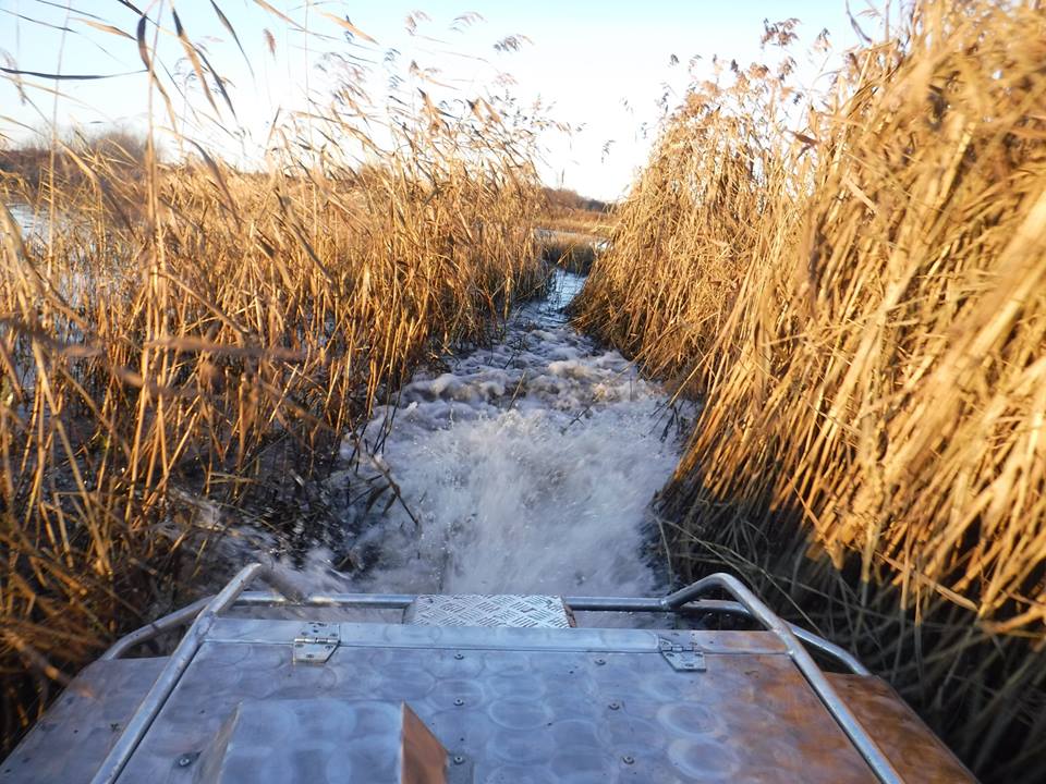

и чтобы не обзывали "пи.....доболом-теоретиком" - себе сделал вот такую лодку.
Для малых речек нашего "бермудского треугольника" ;)
В мае - продолжу испытания,доводку. и опробования всяких "тараканов", но на ХОДУ а не на "клаве". :D
