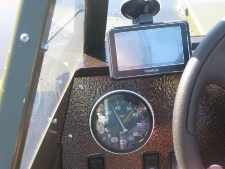

Так как водомёта у меня раньше не было сравнивать мне не с чем.За сезон эксплуатации нареканий нет,ничего не ломалось.Есть свои плюсы и минусы.Из минусов-низкий тент(потолок чуть выше рамки стекла),плохая обзорность при движении с расправленным тентом,неудобно чистить фильтр системы охлаждения двигателя(плохо вымывается песок),реверс заднего хода включается перекладкой штурвала.Ну вроде и всё.
Максимальная скорость по навигатору 59 км/ч.без груза и пассажиров.Фото с замерами тахометр-навигатор есть,но после сжатия изображения не читаются показания навигатора,кому интересно могу выслать по почте.
