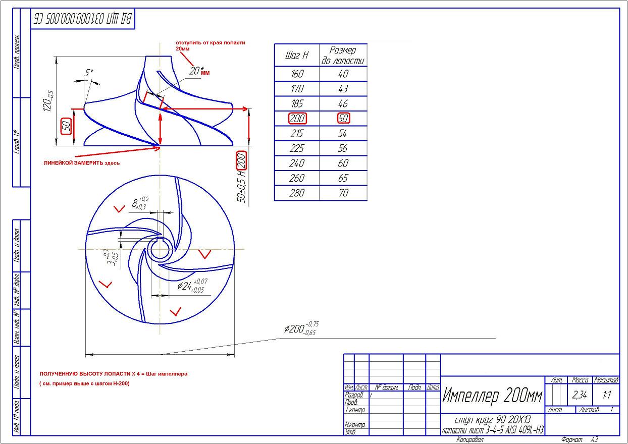

Литой от сварного ты конечно отличил :D ,а вот с замером шага у тебя проблеммы... :D
Хотя шаг у этого и правда 200 :D

Вот и не правильно меряешь !

Сообщение Ajak » 05 июн 2012, 21:49
Artem_163 писал(а):
Вложение Фото0156.jpg больше недоступно.
Сними винт и положи на стол ступицей,поставь штангель под углом в 90 гр.(ровно вертикально)начиная от нижней выходящей кромки лопасти..

Если мерить как на вашей картинке то шаг моего винта 180мм

А если мерить от входящей кромки до выходящей (по диагонали) там ровно 50мм. т.е шаг200мм.
А если как положено то 45или46мм точно не помню(винт поставил обратно) шаг значит 180-185мм
Я правильно понял? Поправьте если не прав...

Сегодня замерил еще раз 46мм шаг 185.

Artem_163 писал(а):Сегодня замерил еще раз 46мм шаг 185.
Ну не было у кнапы шага 185.Судя по фотке с этой формой лопасти кнапа делала шаг 200.
Что то не так меряешь.Надо мерять высоту под"ема нижней плоскости лопасти по краю на угле 90 град и умножить на 4
