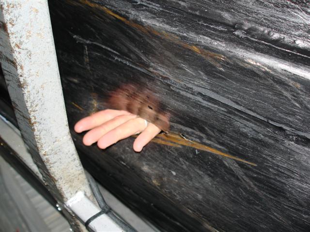

А иметь с собой ремнабор простейший что не позволяет - статус ССМ? :D
Если бы это написали МПП (масковские пальцатые пацаны) - то тут всё понятно.
Пластинка Амг, пригоршня болтиков, герметик, дрель ручная из детского набора - час работы с перекурами и можно фигачить.
А вот надувнушка с дыркой 20-50 см......сильно сомневаюсь что в "половых" условиях кто-то сможет поставить внутреннюю заплатку и на двухкомпонентном клее....особенно когда дождик моросит..туман....температура +8.....
