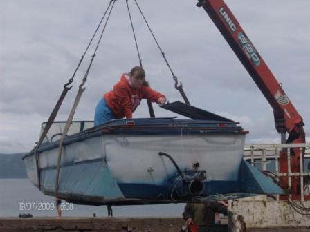

Кстати, твоя транцевая плита, очень опасная штука, при спуске на серьезных участках.
Бывают места, особенно где быстрое течение с большими волнами и резкий поворот на глубину. В таких местах, на эту плиту вода давит. Не подгазуешь вовремя - можно черпануть.
Или на спуске к камню прижмет, то гарантия что корма под воду.
У меня был катер, с аналогичной хренью - корпус в камень уперся, а корму набегающим потоком к дну начало прижимать. Хорошо жопа 2,2м шириной, не потопла сразу. Мы на нос катеру прыгнули, его развернуло и отпустило. Был бы катер по уже, факт нырнули бы.
Так, что вот так.

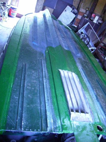

Роман седня пробовал лодку на воде винт поставил шнековый барин мне его подогнал для моего двигателя вдвоёи на амуре он при 3000 оборотах выходит на глисир и едет км 40 -50 попробовал прибавить обороты до 4000 катер полетел как самолёт но стал неуправляемый его тут же развернуло на 180% успел обороты скинуть через борт ведер 5-6 воды в лодку залетело ты знаток теперь объяснимте что такое реданы и как мне их присобачить на мой катер
Бабр
Сообщений: 81
Re: Катер Амур М водомёт
Сообщение Бабр » 13 июл 2011, 16:09
кто читает это и сможет мне обьяснить подскажите вы большие доки в этом деле

Бабр писал(а):кто читает это и сможет мне обьяснить подскажите вы большие доки в этом деле
Это называется рулёжка носом. В Амуре и так, киль сильно заглублен, а своей транцевой плитой , ты это явление ещё больше усугубил.
Мне помогли с этой проблемой реданы из пластика.
