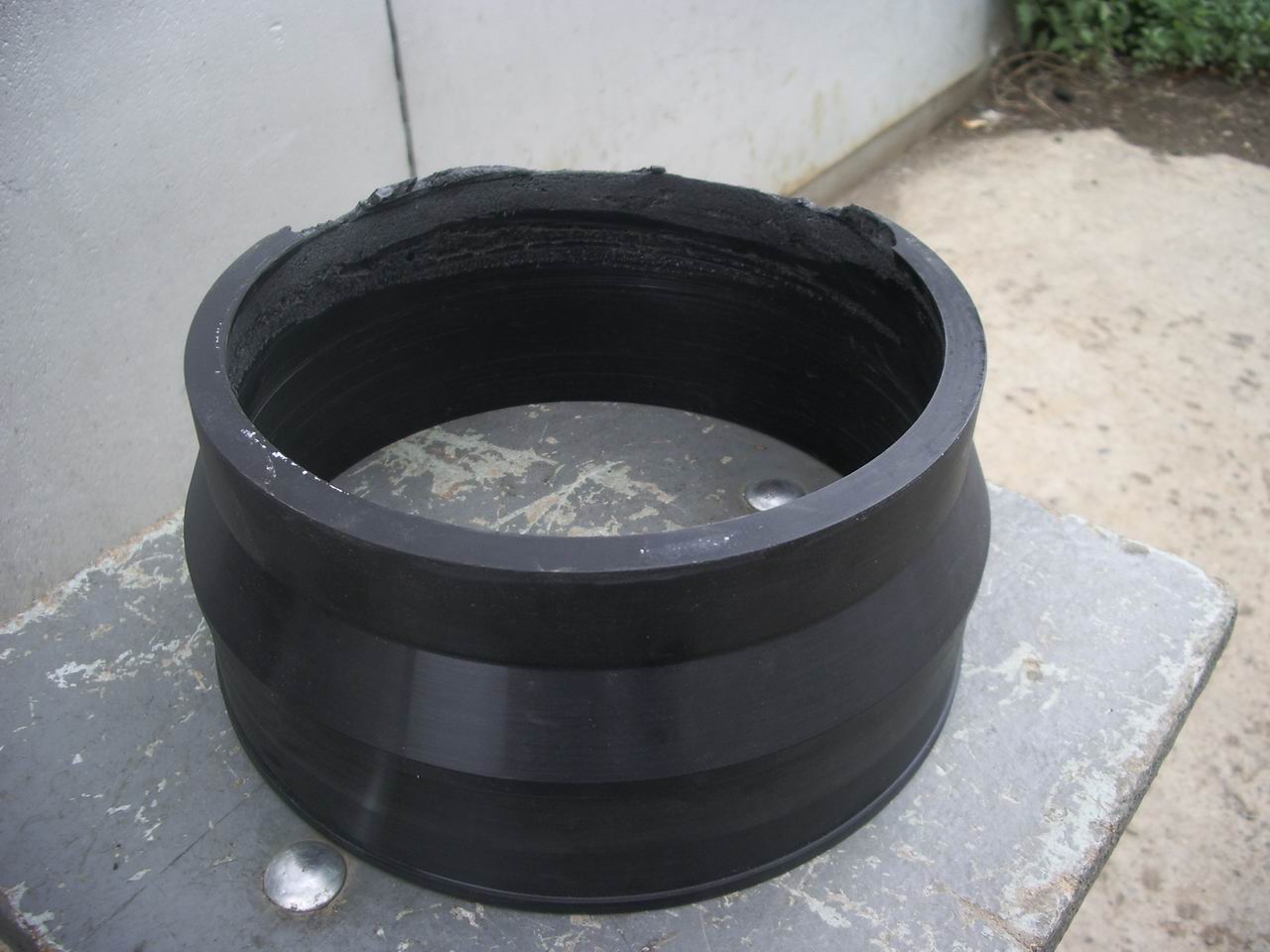

Вчера довольный клиент с товарищами сбросили катер , загрузились впятером + шмурдяк = полная загрузка, и ушли вверх по Томи. А теперь, Вася, жди гонцов от него... ибо, это ты сглазил, стопудово. Модный Америкэн Турбайн исправно пихал по речке всю эту компанию ровно до первого переката. Потом первый же камешек, попавший в водовод, нанес урон, несовместимый с жизнью, той самой черной полиэтиленовой обечайке, в которой крутится импеллер. Конструкция этого ВД такова, что как только этот стакан поврежден, сразу, автоматом прекращается подача воды на охлаждение. Следовательно, мотор греется, блокируется, но, сцуко, дорогущий шведский шланг выхлопа, из жаропрочного каучука, успевает прогореть насквозь. А далее, как обычно, закуривается сигара, достаётся спутниковый телефон, ну и вертолетчики, радостно хлопая в ладоши, летят спасать клиента.
Андрей, выложи фотку этого стакана плиз... В мануале, подикось, конечно же должно быть написано, что на карапь нужно брать с собою этих стаканов - по количеству перекатов, ну и спецобученного юнгу с инструментом, способного на ходу, не сбавляя скорости, их менять...но у нас нет мануала, откуда же нам про это знать то...
Чёт фантастика кака я-то. То есть, винт не заклинило а давление за ним упало. И что , в модных водомётах охл тоже из сопла?

У знакомого "челенжер" ,он на нём в первый же год заменил эту пластиковую хрень на нержавейку и живёт счастливо.На гидриках многие тоже нерж. поставили, пластик - это по морю кататся ,у нас как-то не живёт долго.

А вот и стакан :)
Проблемма с охлаждением изза того,что под этой пластмасской полость из которой вода подается в охлаждение.Только вход воды в нее за импеллером,а выход на улицу перед ним.Сломав стакан мы получаем разряжение вместо давления.

О, теперь понятно. конструкция полное гавно, даже на моём уёбище надёжней.
