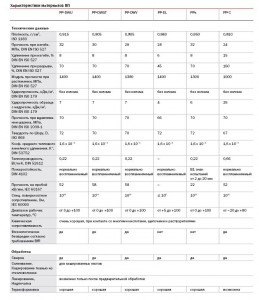

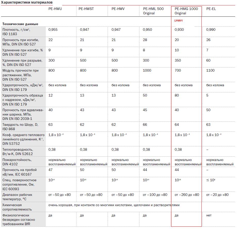

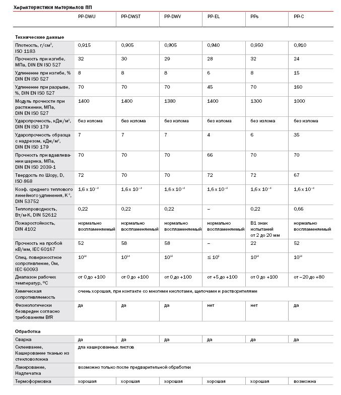

Разница у них есть...

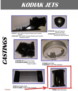

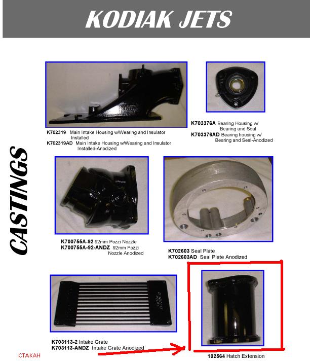

Я тоже слушаю "Бороду" и сравниваю все с ТХ всех подобных материалов, а так же всех знакомых "коленочников",кто подшивает им пока на болты ..
Про "пример" твой читал. это "баян" старый...
Если бы человек был в теме, что может утонуть,то поставил бы себе "стакан" на люк,а крышку сверху,ибо этот стакан поднимает высоту уровня и вода никак не затопит катер на глубине.. Эти стаканы опционально есть у каждого производителя ВД, как раз для твоего случая с Харбером..
