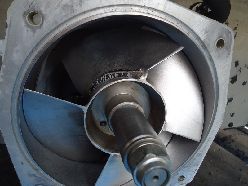

Вот Ваше изделие....Не хотел брать но Евгений (Фузо) поставил его в мой водомут..
Импеллер пробежал не много...И у нас камней нет...Удара не получал...
Как можно такое продавать?
Просьба поменять на нормальное изделие...Соответствующее стоимости....

По импеллеру. Зря Вы так. Евгений из Красноярска, заказал импеллера с лопастью 3мм, для большей эффективности, хотя я и поменял ему винт, чувство досады осталось. Вот В чем причина. Д импеллеров КнААПО 200-0.3мм, и мы делаем так же. А у Евгения импелера с таким размером, в обичайку не лезут. И если лопасть хоть немного задевала за полость, её отломает легко, она тоньше штатной на 1мм, В Вашем случае моей вины нет.
Что касается пустоты в ступице, сейчас её нет, но импеллер стал тяжелее на 250 грамм, посмотрим, как это отразится в отзывах. Евгению я менял каждый 2 импеллер. И принял решение о преостановке реализаций импелеров в Красноярск.

На сколько я понимаю. Импеллер должен был точить обечайку и при этом был бы слышен грохот или скрежет? Так? Но видео много снято и там нет ни скрежета ни скрипа. Не на холостых не на высоких оборотах...

Давайте попорядку, здесь я писал Дмитрию "Агул", ему дали импеллер с лопастью 3мм, она и так ослаблена, и в случае если она задевала, облом был незбежен, этот импеллер мы изготовили для Евгения ровно год назад.
Что касается Вашего "Морпс" импеллера, то я отписался о причине обрыва лопасти, в форуме по Вашему катеру. Вам Евгений уже отправил импеллер

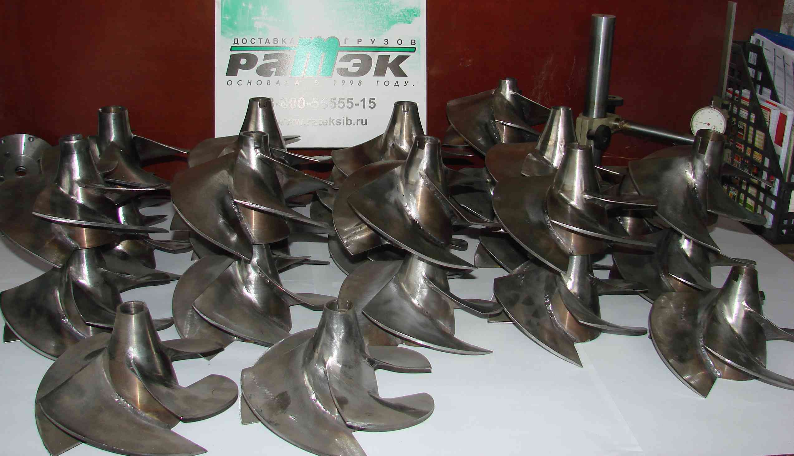

На фото, обычный выход импеллеров на проверку ОТК. ОТК принимает решение по кажой еденице, после чего все идет либо на склад, либо на отгрузку.
Более того, я сам тестирую некорорые образцы продукции. Как и положено 2% от партии. Иногда на новом корпусе катера, которые мы стали делать, после того как я увидел как красиво ходит Сарепта под водометом. Евгений из красноярска назвал это утопией. Он сказал никто в мире не делает катера тримараны сварной конструкцией, и ты не заморачивайся.
