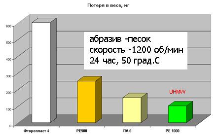

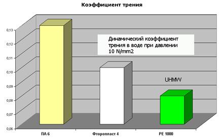

Учились ,но очень хочется попробовать "на себе" перенимая опыт "пиндосов"..
1. РЕ-1000 это наш аналог UHMW ,что подшивает Фантом,ФайрФиш,Аутлоу,Харбер , custom "домашний" и иже с ними.
2. Возможно не отличу , но заказывать и покупать надо у крупного проверенного поставщика (профильного) с получением сертификата качества на заказанный продукт.
Цена нашего аналога Р-1000
размером 1000х2000х10мм= 7900руб.
размером 1250х3000х10мм=14800 руб.
Материал, что заказал производится в Германии компанией SIMONA

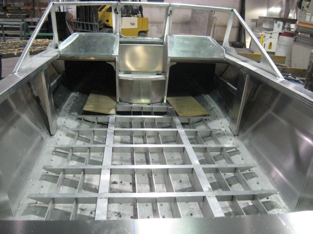

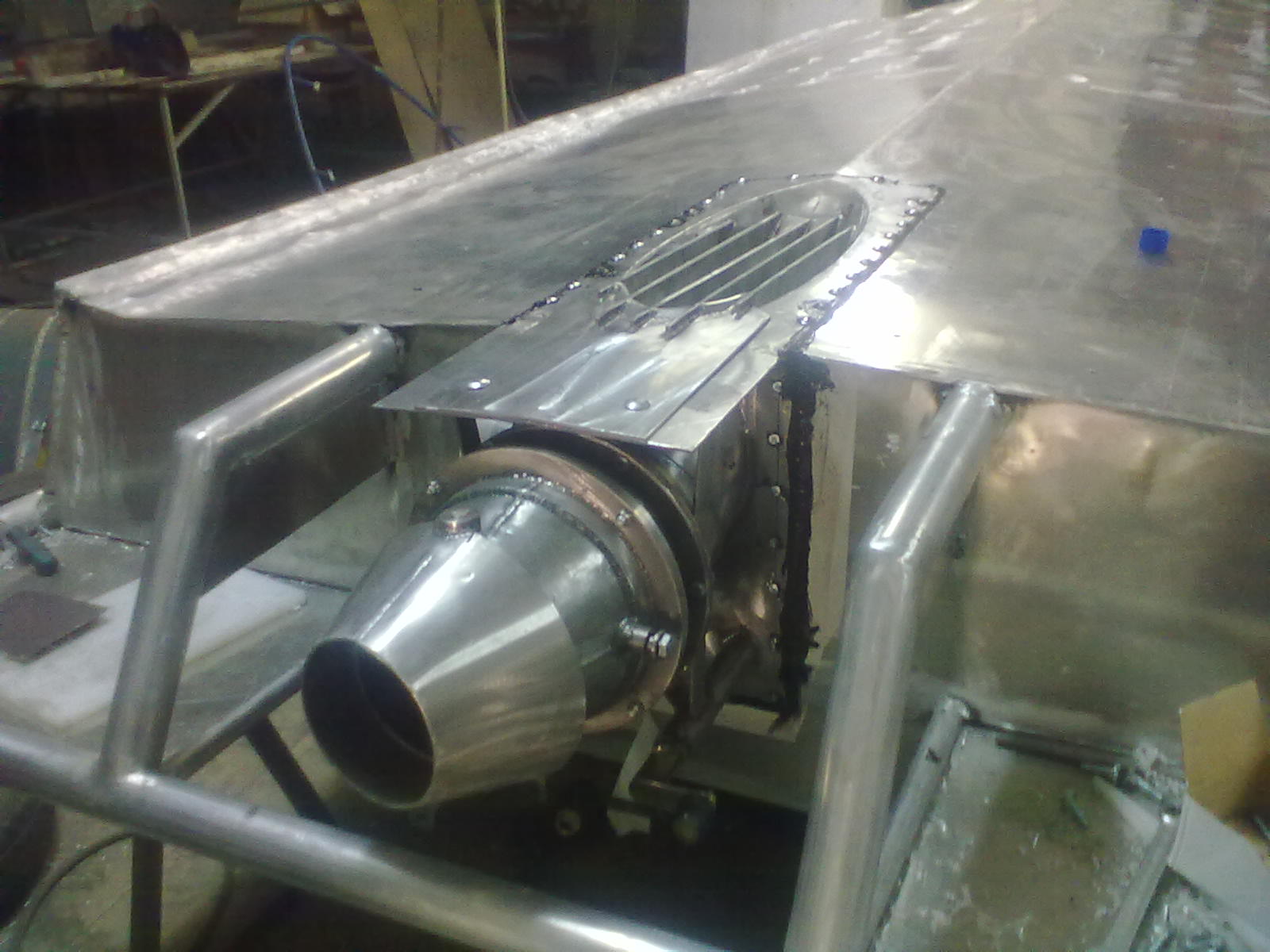

Ширина днища 1520мм. Длина обшиваемой части 3500мм.
Продольные жесткости 9шт. 4мм. Высота у борта 60мм. По центру 100-150мм. Как получится.
Поперечные набор 6 штук. Уголок 50х50 чмм.
Днище 4мм. Гидролыжа 6мм. Материал АМГ6.
Профиль днища на фото.
Забыл добавить, что вес лодки с оборудованием примерно 350-400 кг.
Профиль днища.
Предпологаемый набор.
Последний раз редактировалось Анатолий_LAI 30 авг 2012, 11:32, всего редактировалось 1 раз.

Сообщение Ajak » 29 авг 2012, 14:20
Анатолий_LAI писал(а):
S_Boroda писал(а):Анатолий_LAI
Технолог попросил чертеж раскладки дна с расположением шпангоутов и усилителей, чтоб посчитать и порекомендовать материал.
Не силен в черчении, но будет что-то подобное.

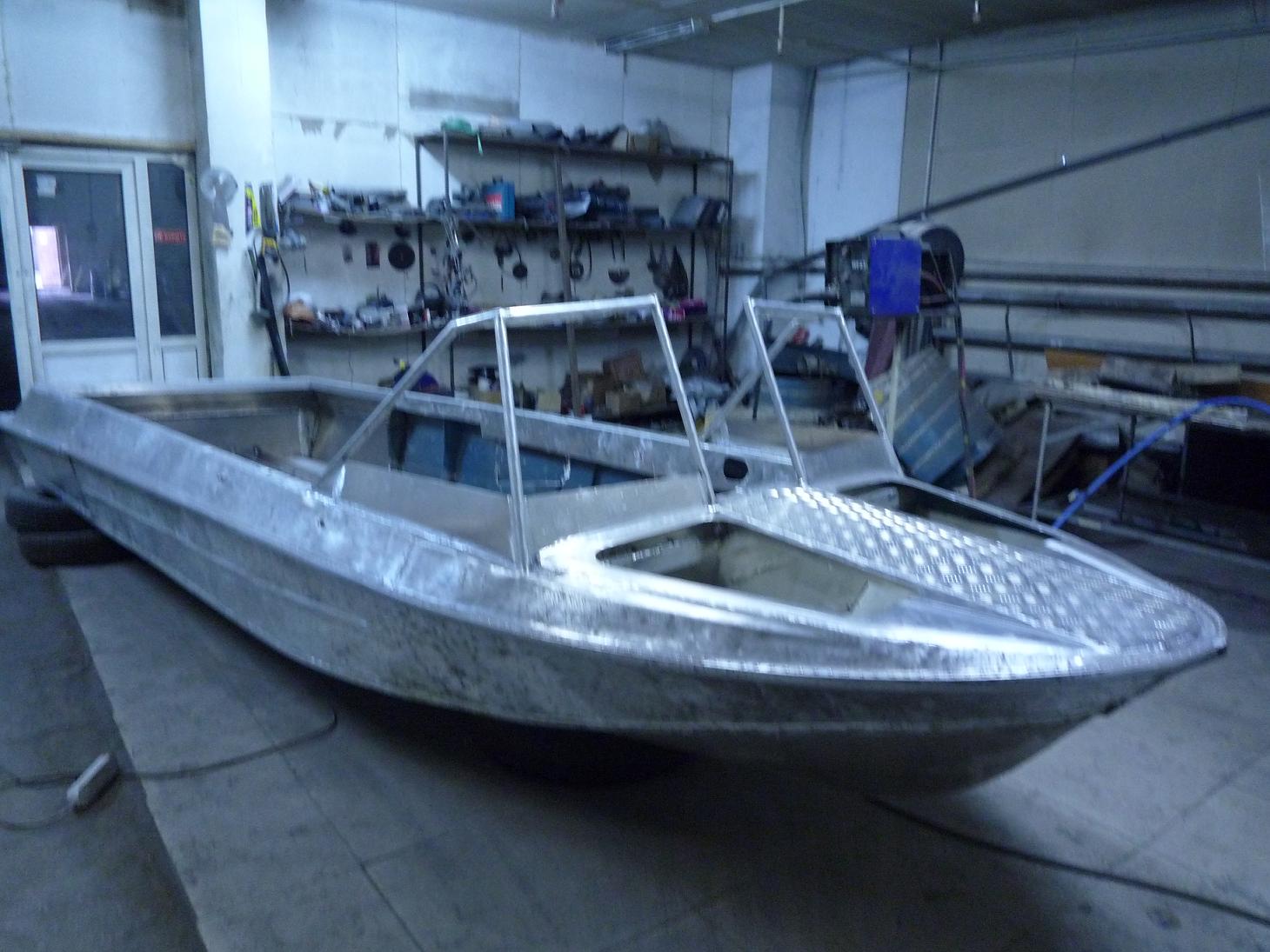

Похожий тоже профиль как у тебя Толя, только без лыжи и не Крым-3... :D
Ajak

Сообщение doom-63 » 29 авг 2012, 17:14
Ajak писал(а):Похожий тоже профиль как у тебя Толя, только без лыжи и не Крым-3... :D
Не крым эт понятно, :D но что это за чудо? :D
Re: Нужна помощь. Помогите!
Сообщение Ajak » 29 авг 2012, 18:52
Андрюх, это простой Крым с переваренным днищем 4мм и удлиненый на 120 см .. :D
