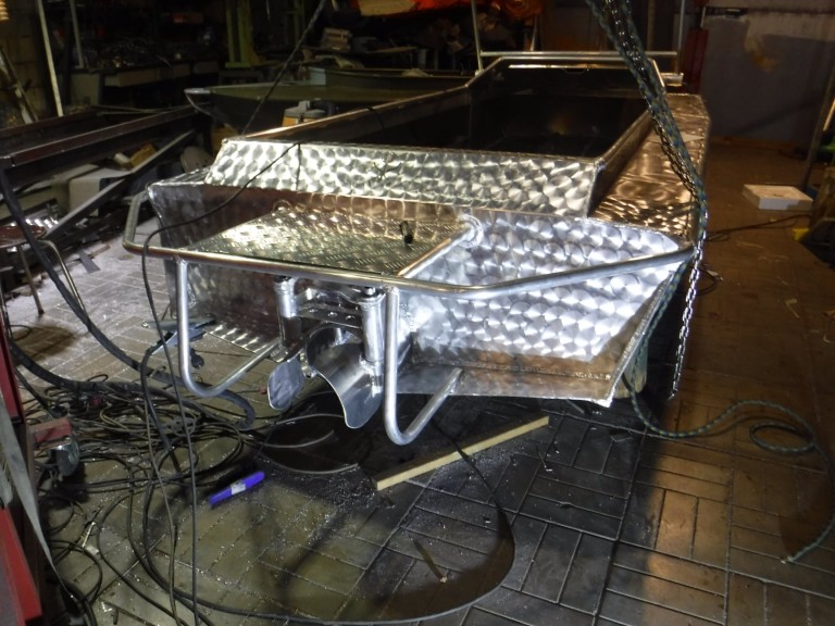

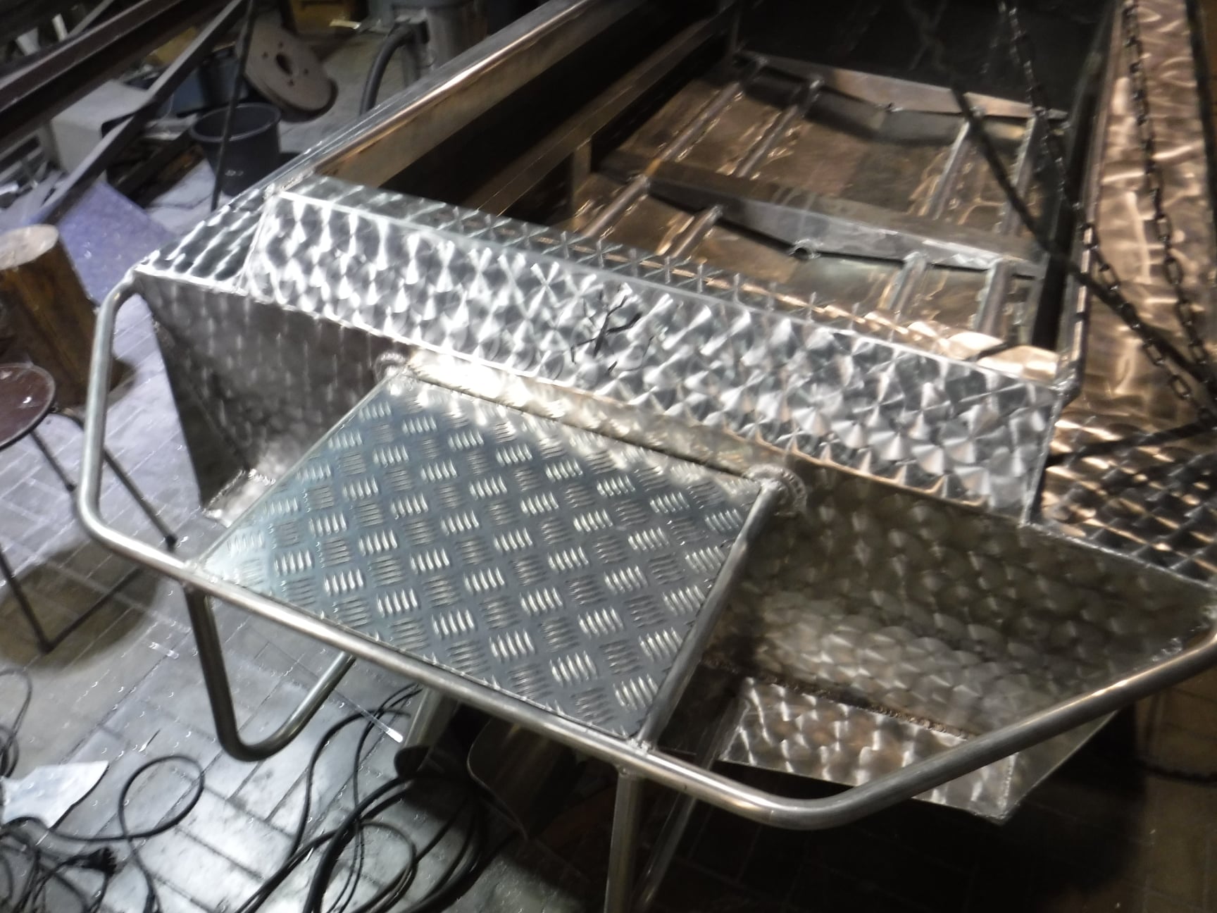

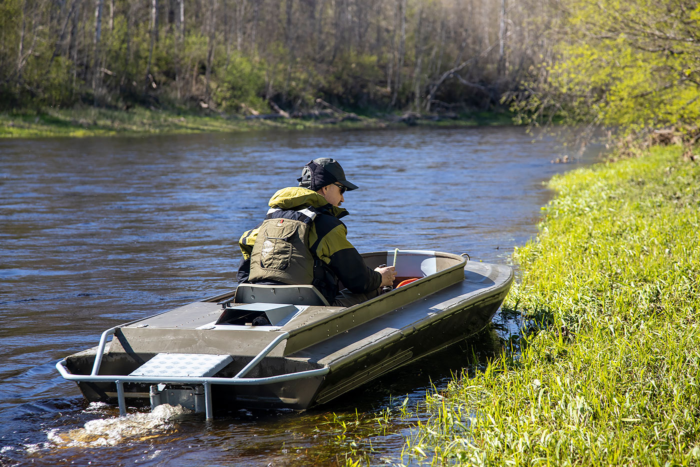

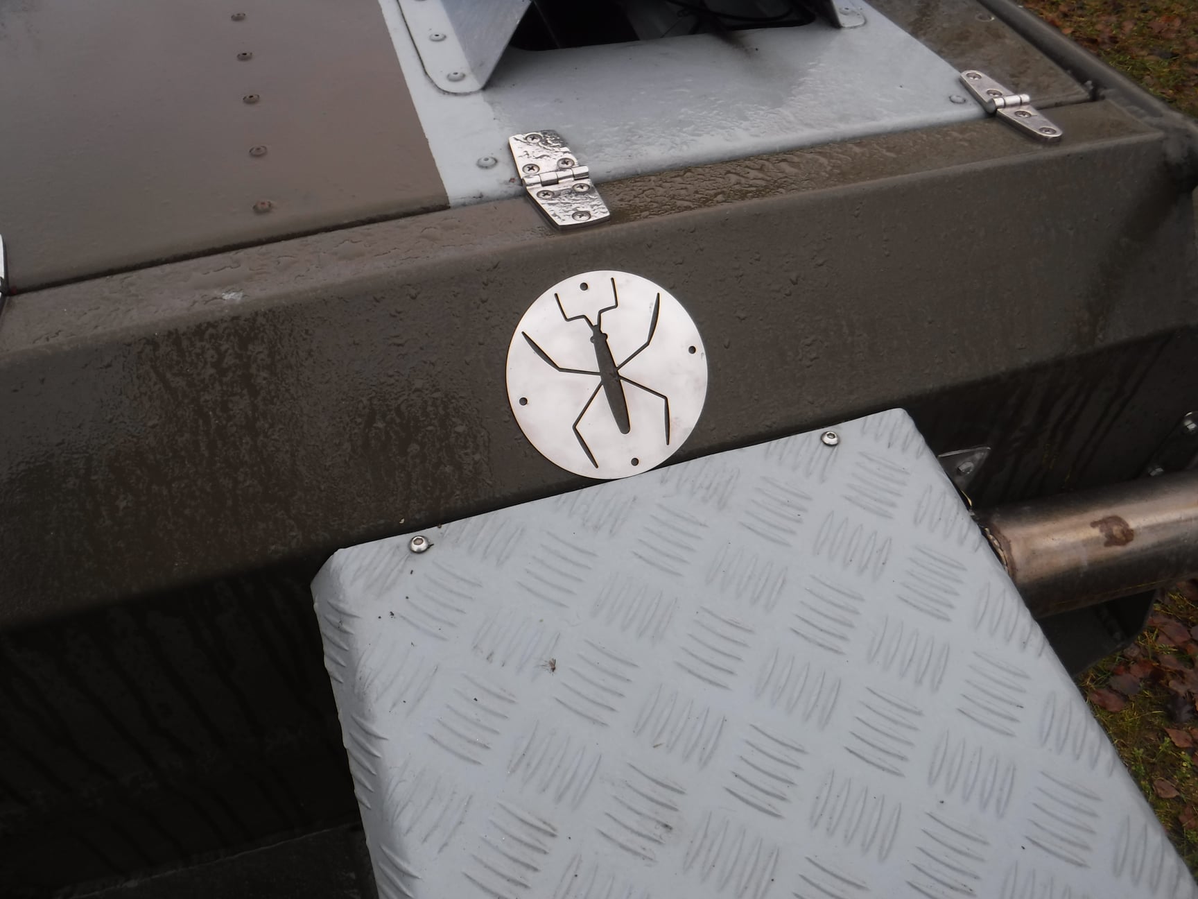

Re: Водомерка NEXT
Сообщение дядя Вася » 14 ноя 2021, 19:08
Вот так на покрашенной лодке.
А мне нравится.

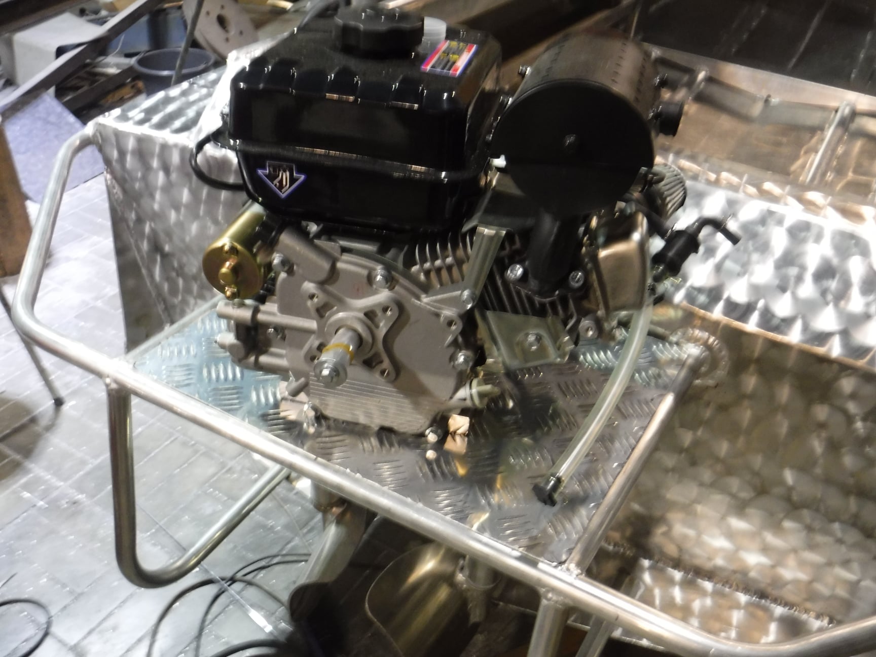

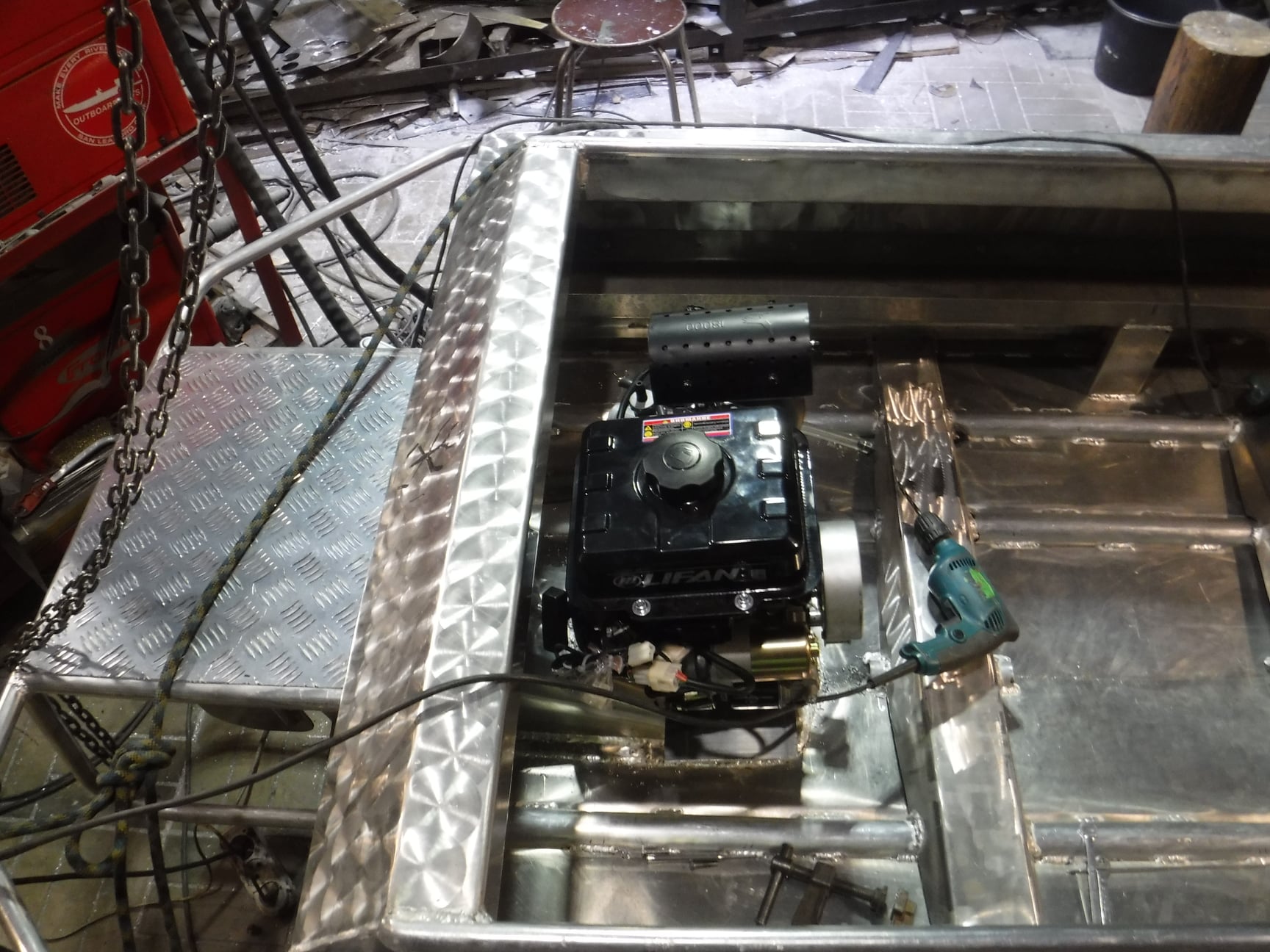

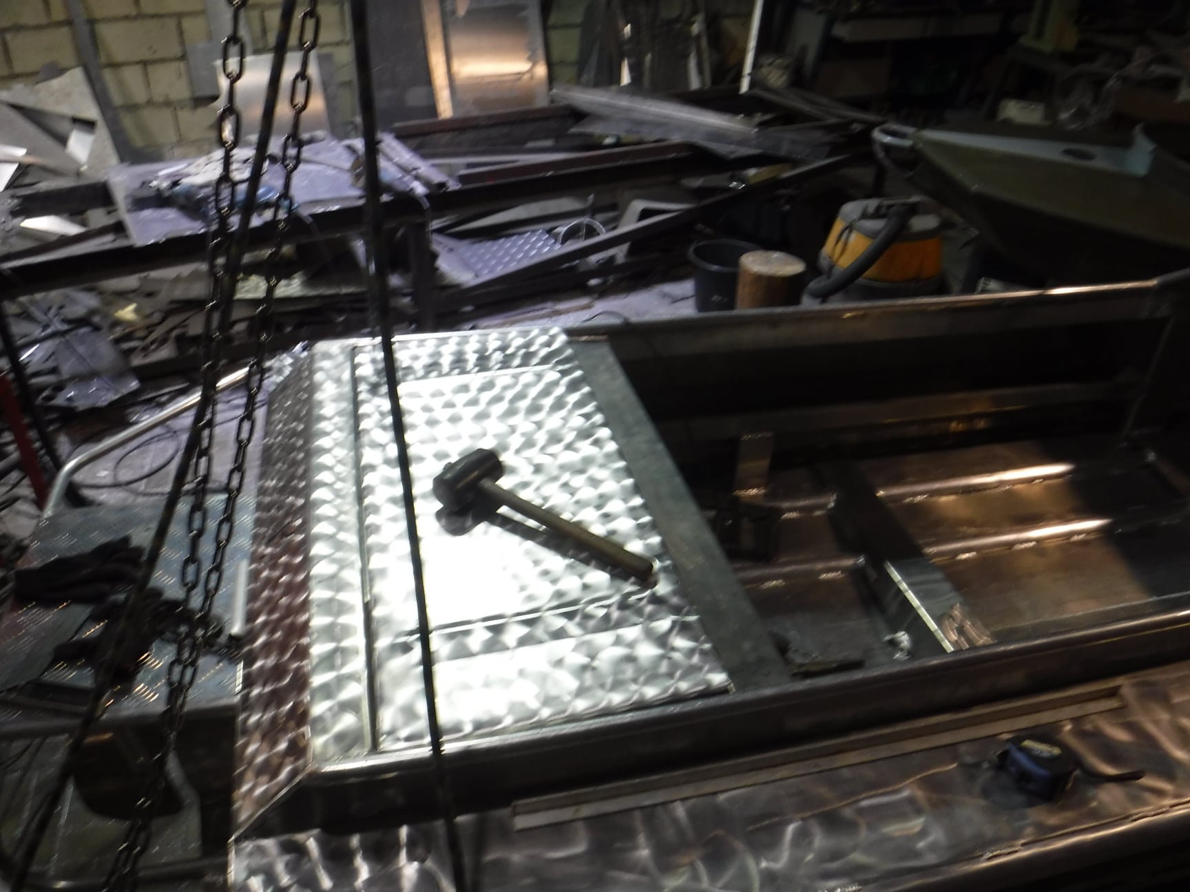

Re: Водомерка NEXT
Сообщение дядя Вася » 14 ноя 2021, 19:11

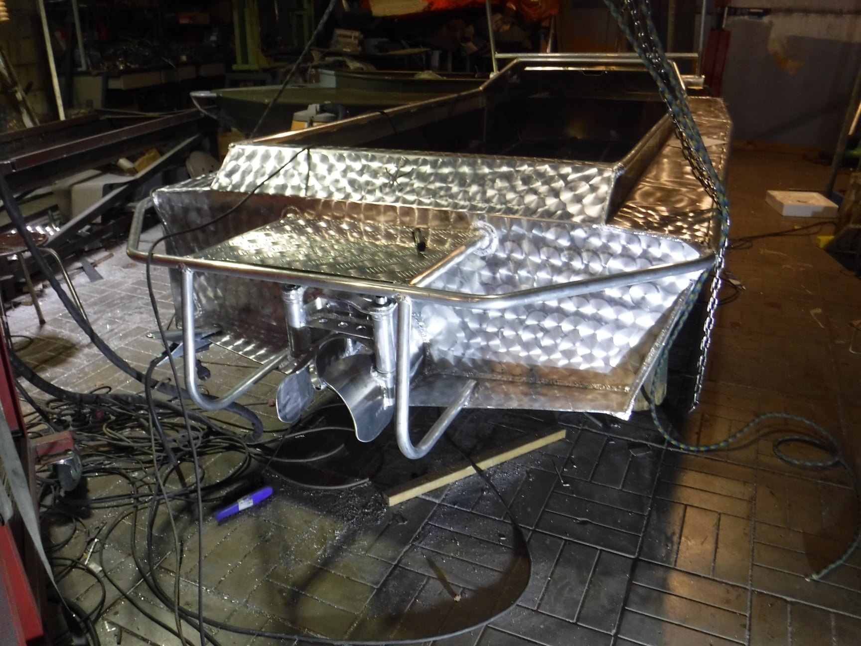

Варим дальше .
Начинается "секас" с монтажем мотора.
Нужно делать понижайку, и уменьшить длину моторного отсека .....примерно наполовину. :shock: :

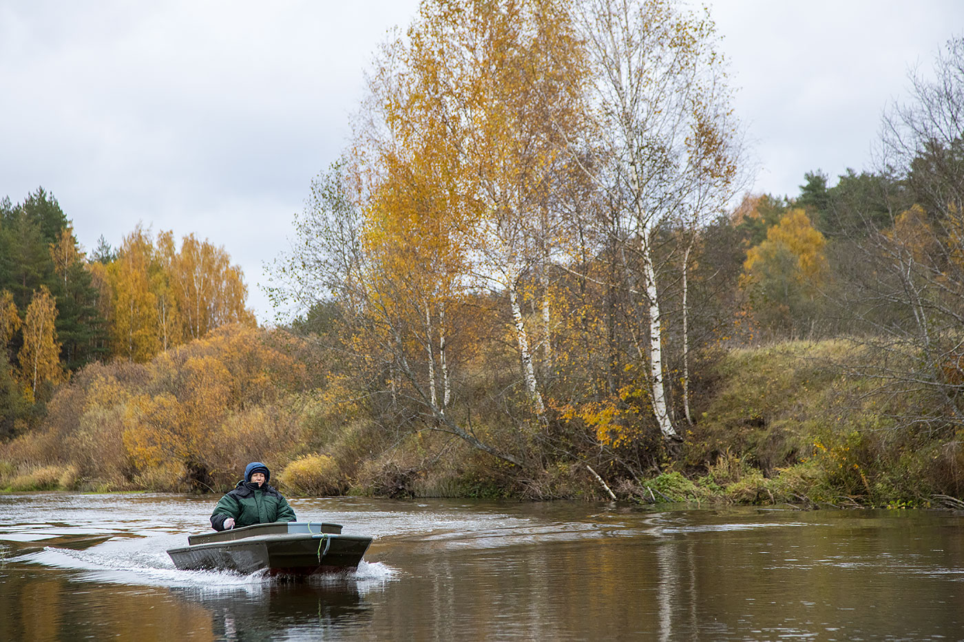

Re: Водомерка NEXT
Сообщение дядя Вася » 14 ноя 2021, 21:14
Почему я его делаю?
Потому что вокруг такие речки - и Ничего тут не ездит, но разве что легкие лодки с маленькими болотоходиками.
Потому как руками таскать - можно что-то до 150 кг, все остальное....для "лохов наивных" :D

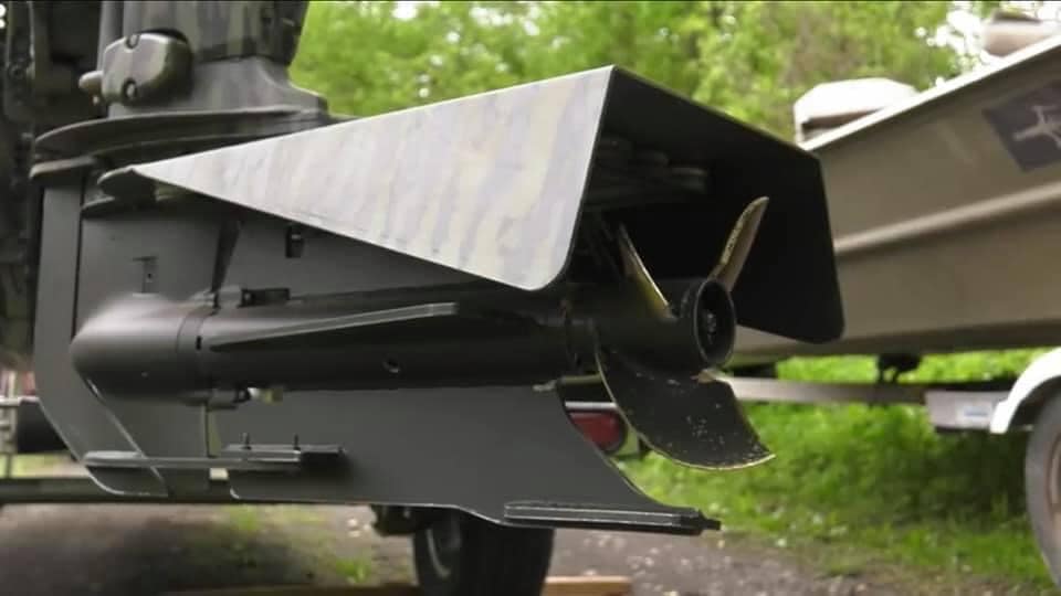

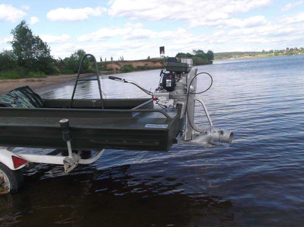

Re: Водомерка NEXT
Сообщение дядя Вася » 15 ноя 2021, 19:39
Часто спрашивают - зачем городить колхоз , когда есть "водометы"?
Да , есть .
Вот он я его сделал и - я его пробовал , сам насос "фирменный" Катран , посмотрел на сайте их и сейчас висит - реально не дорого.
Бери и делай!.
Я это все пробовал - поэтому мне это всё "на........ не облокотилось" , как говорят у нас , в деревне. ;)
Такая же история с Катраном-172 . Первый этот водомет стоял на моём "Джет-багги".
ЭТО - для любителей носится по чистой воде вдоль пляжа.

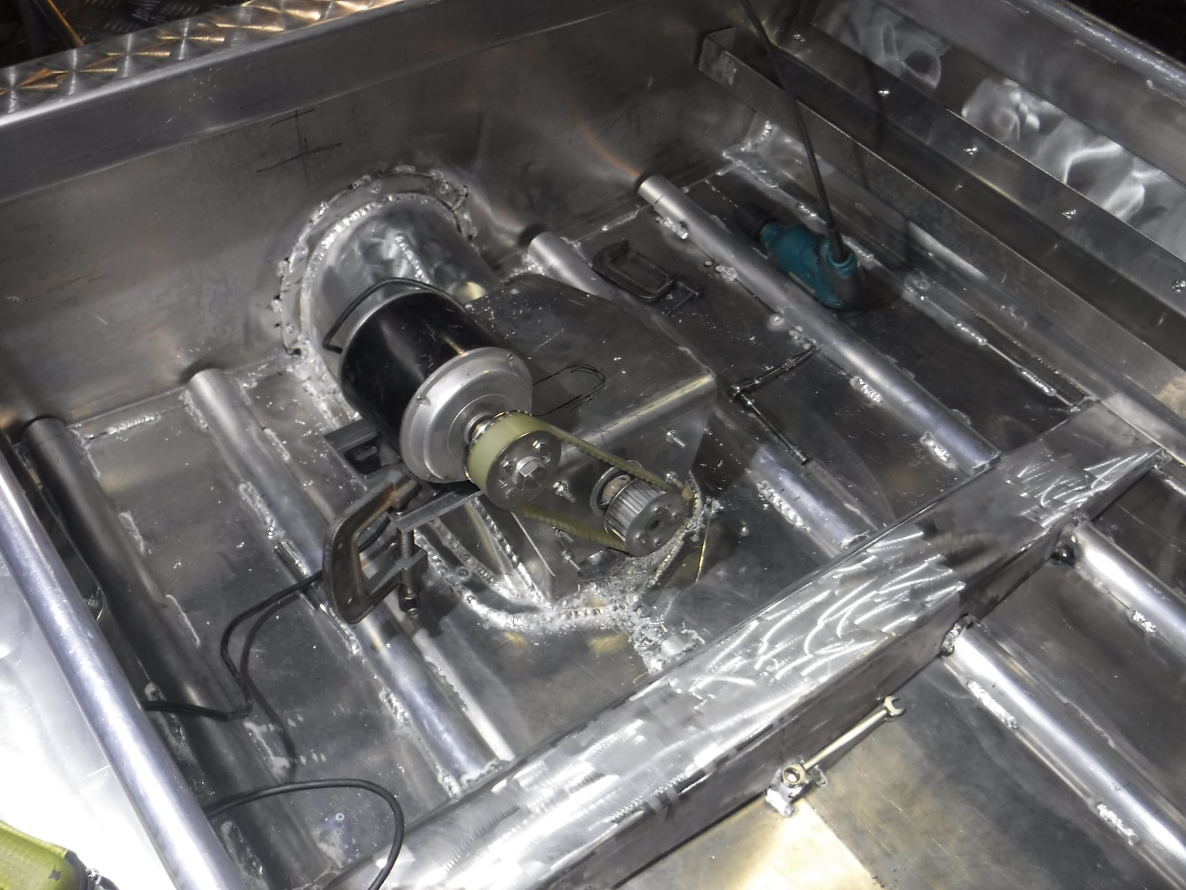

Re: Водомерка NEXT

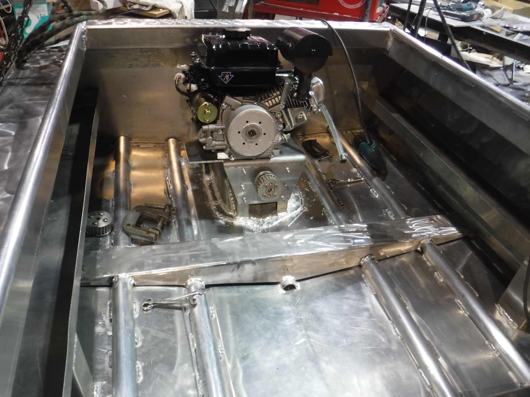

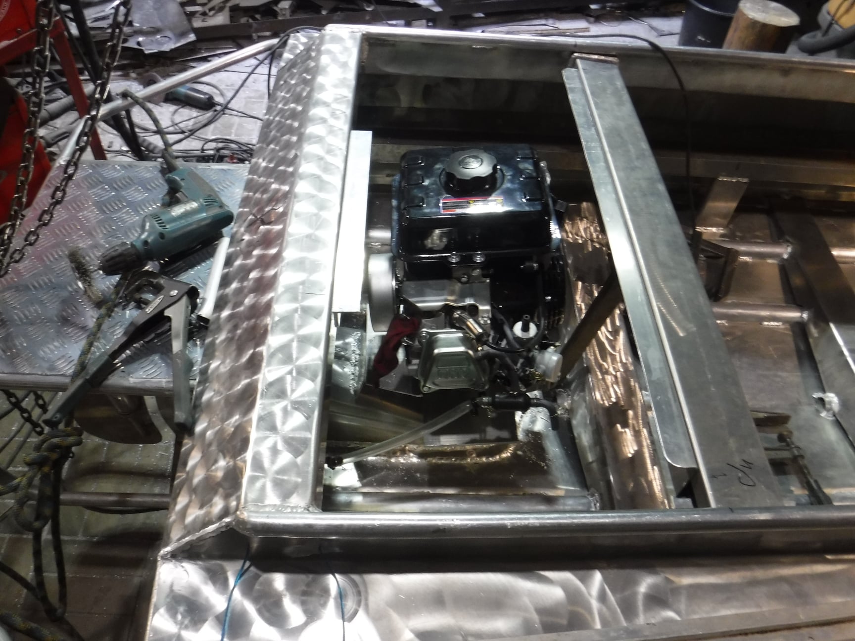

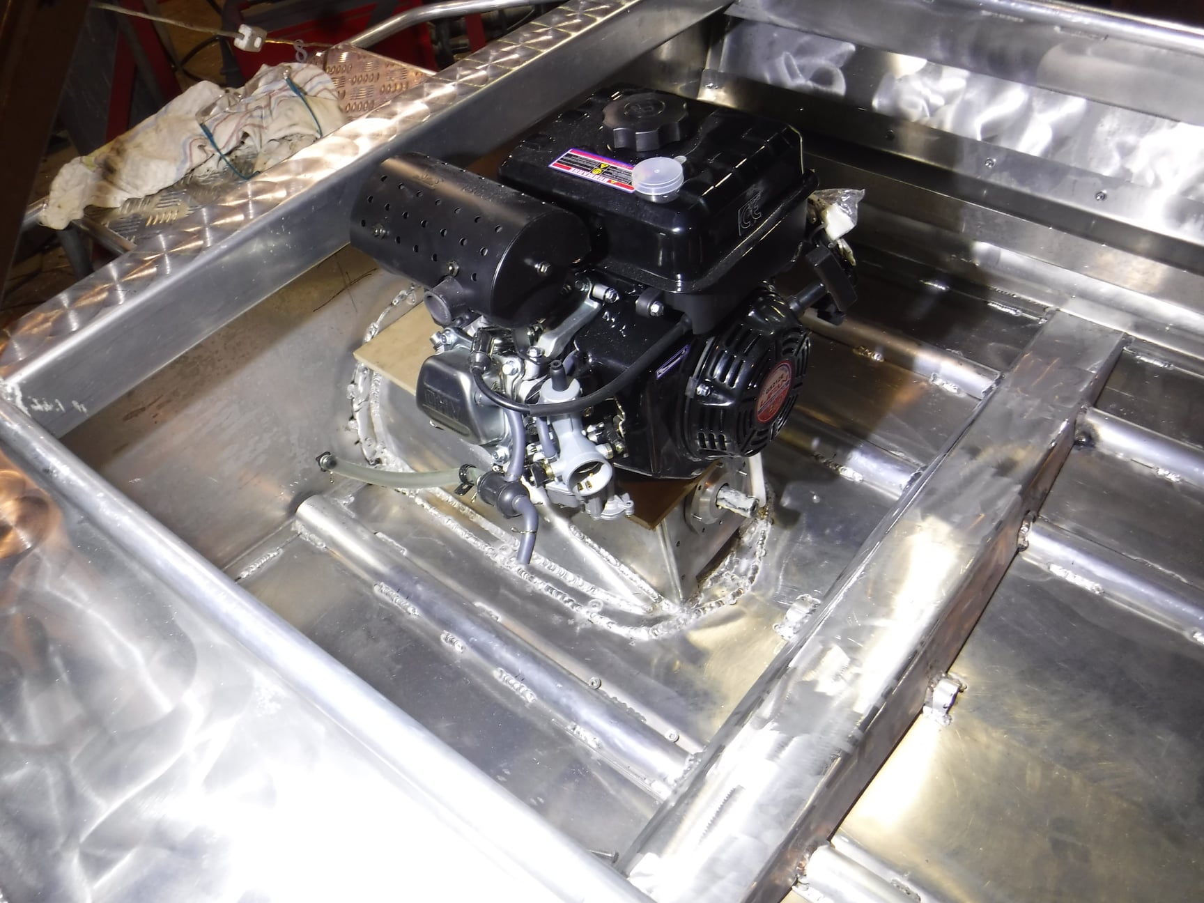

Сообщение дядя Вася » 16 ноя 2021, 10:36

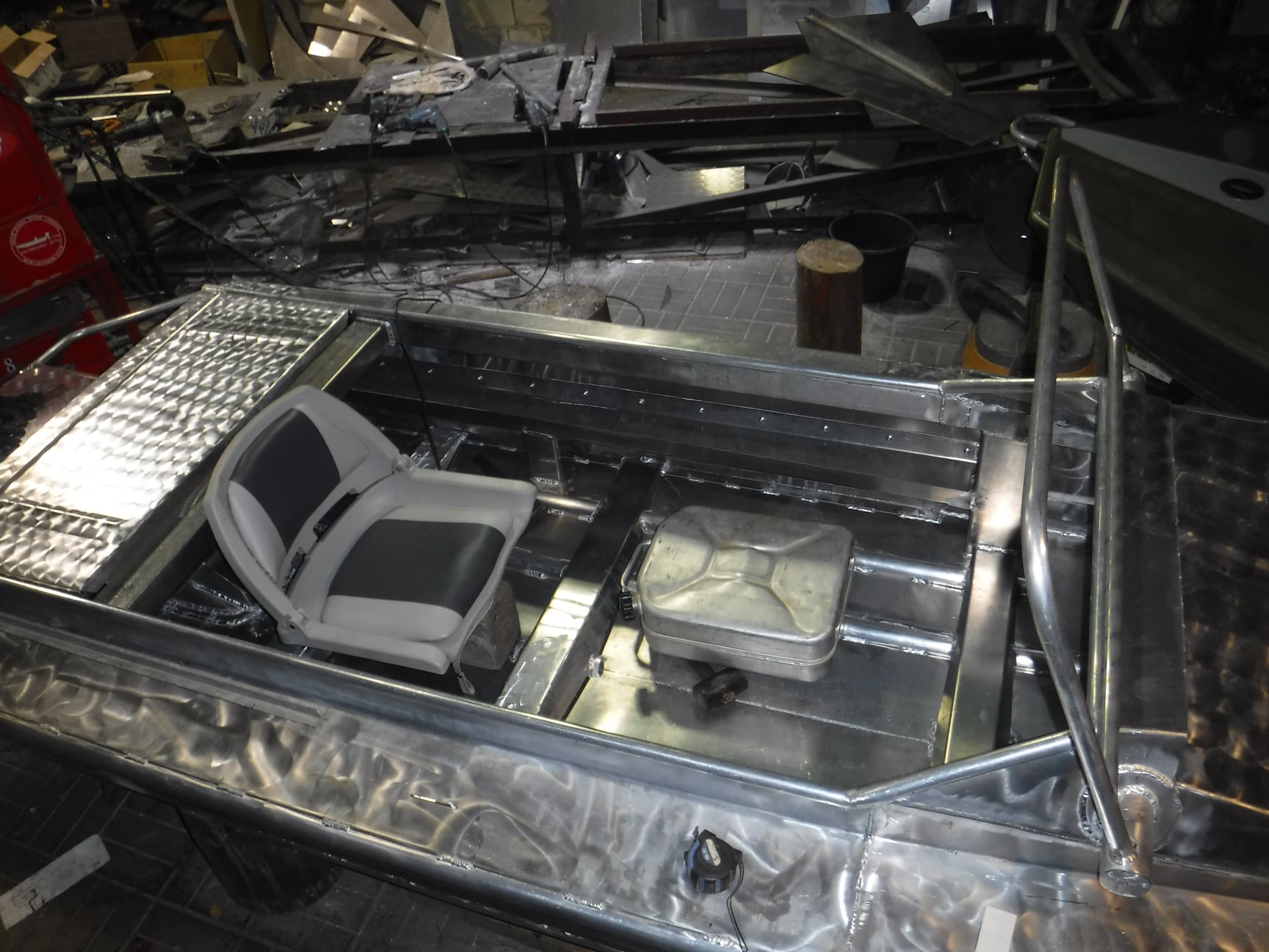

Начинаю монтаж мотора.
Хочется до минимума уменьшить длина Моторного отсека.
Вырисовывается такой агрегат - если получится, можно сделать вообще автономную силовую установку как "спорт-джет" или как "2 СI".

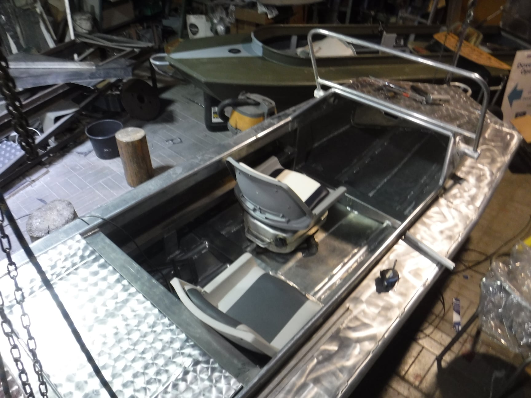

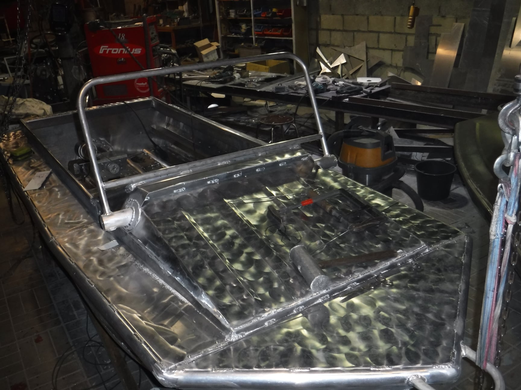

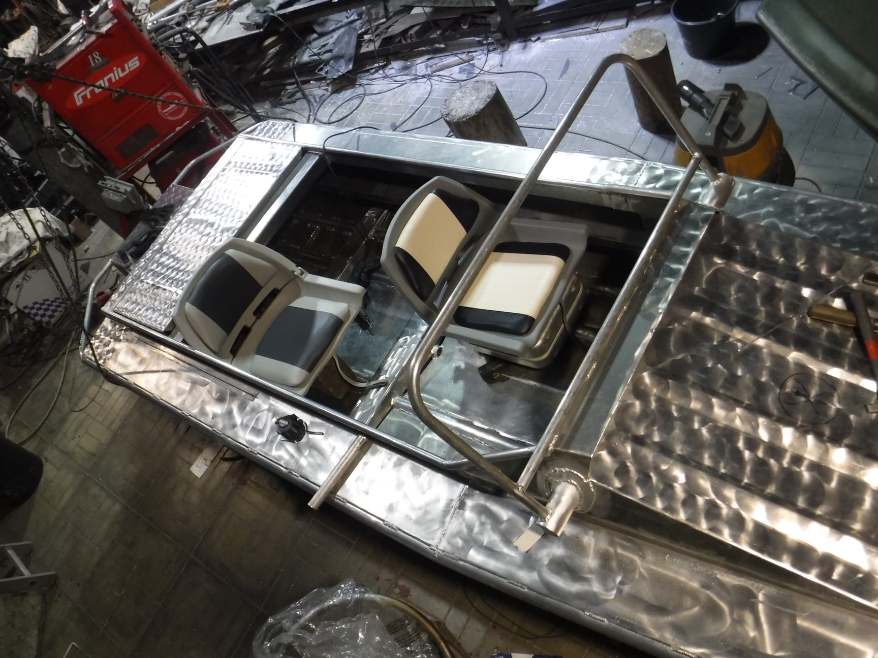

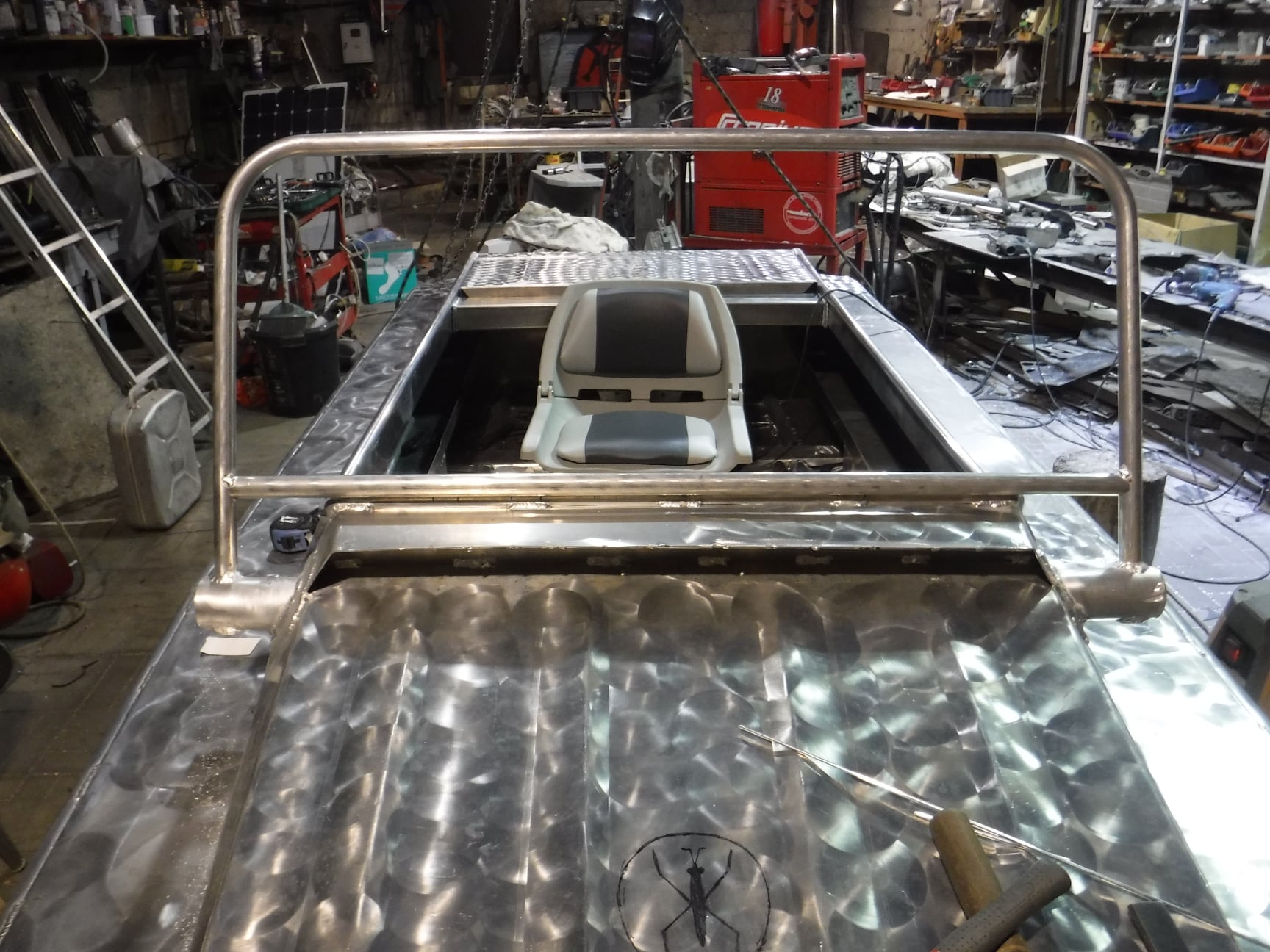

Re: Водомерка NEXT
Сообщение дядя Вася » 20 ноя 2021, 19:17
Варим дальше.
Погода гнусная, но в "студии" тепло , гудит котел , пиликает радио.... и самое главное -
Никому ничего не должен. Ни за аренду, ни сроков заказа, никаких запойных "напарников" с психическими расстройствами итд ;)
