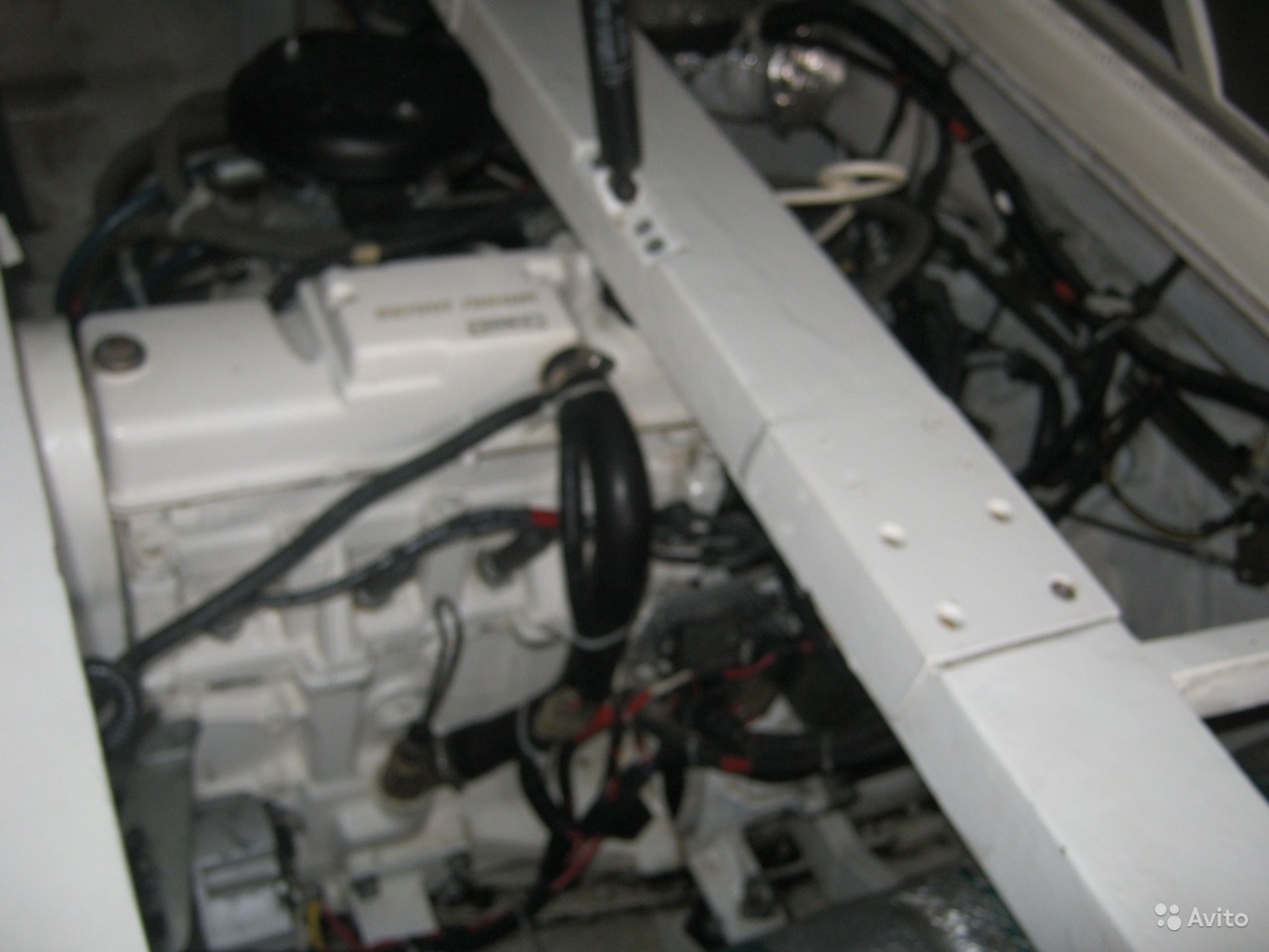

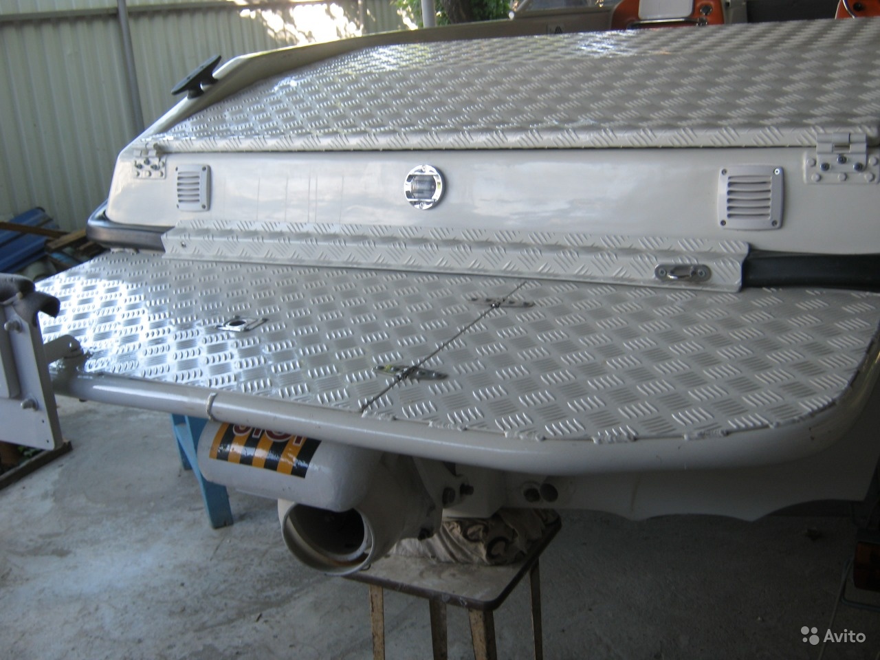

Вес тоже будет приличный,хотя его вес уже входит в вес лодки(400кг). Амортизатор почему по середине я думаю это не совсем удобно.

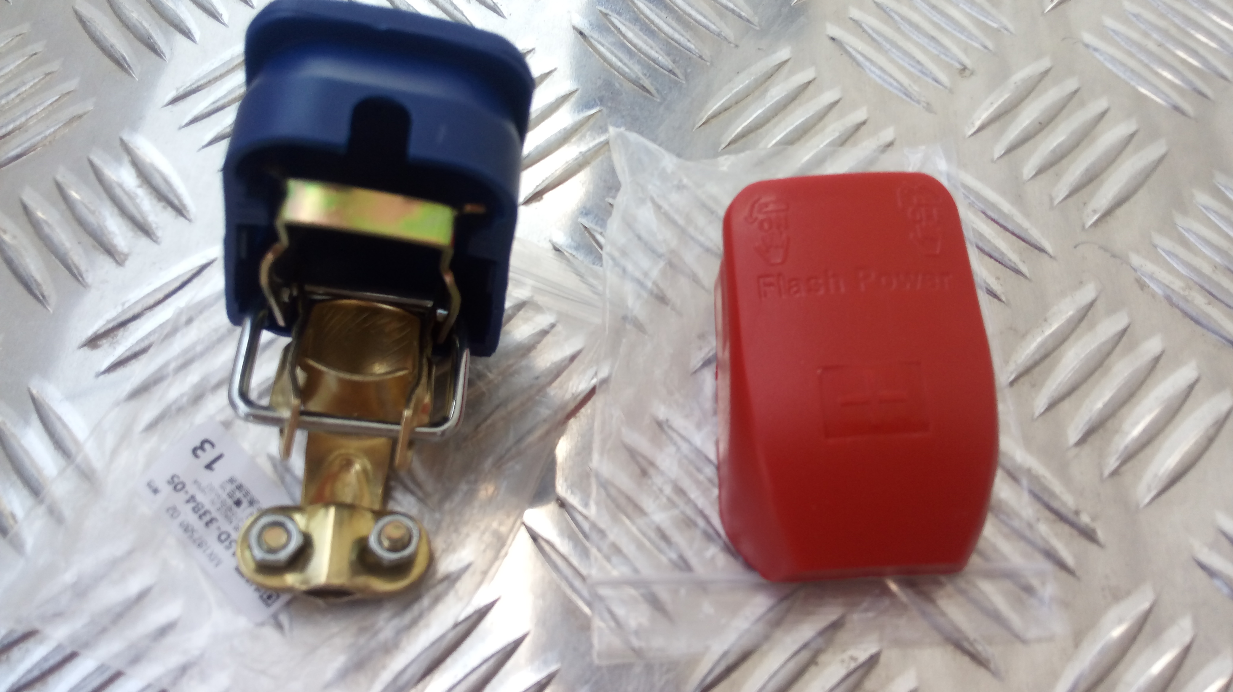

Такие клеммы купил.

Да в мелочах и думать не надо-что и почему)). Делать по своему и всё.
Конкретные конструкции -дают какие-то решения.
Например, вот эта средняя балка, на которую опирается пневмолифт)) ), служит для поперечной жёсткости корпуса. И является сьёмной, чтобы ВЫТАЩИТЬ мотор , при случае, ну и -поставить :D Ведь у этого катерка, а, он был под ПЛМ- вырезана вся средняя "мыльница".
Капот опирается на переднюю и заднюю образующие. А, для "Хождения" по нему , тучных девушек , для порочности - сделан двойной излом, чтобы убрать малопрочную плоскую поверхность. Ну и соответствующий, снизу приварен - Набор.
Средне положение пневмолифта , совершенно ни на ,что -не влияет, но, симметричное расположение , лучше -ассиметрии, которая, конечно -накладывает СВОИ условия эксплуатации и ограничения.
Плоская поверхность капота , при малейшей изогнутости - смотрится не айс, плюс - её ничем не выровняешь :o .
Обдумай - РОВНЫЕ бока Геленвагена и поймёшь, в ИХ ровности и вся Красота Машины! И попробуй сдать помятую, хоть немного -мастеру :D . Да ещё скажи при этом: "Да, тут -немного"))) ))). Скорее будут менять -Панелями. :D
У меня , капот по весу - забрал до 5 км в час. :roll:
Потом(совет) , очень большие Неудобства создала моя "фирмовая" покраска -под "Лак"!. Потом я год мечтал - как -бы его -Зашершавить?)) За детьми -следил :D

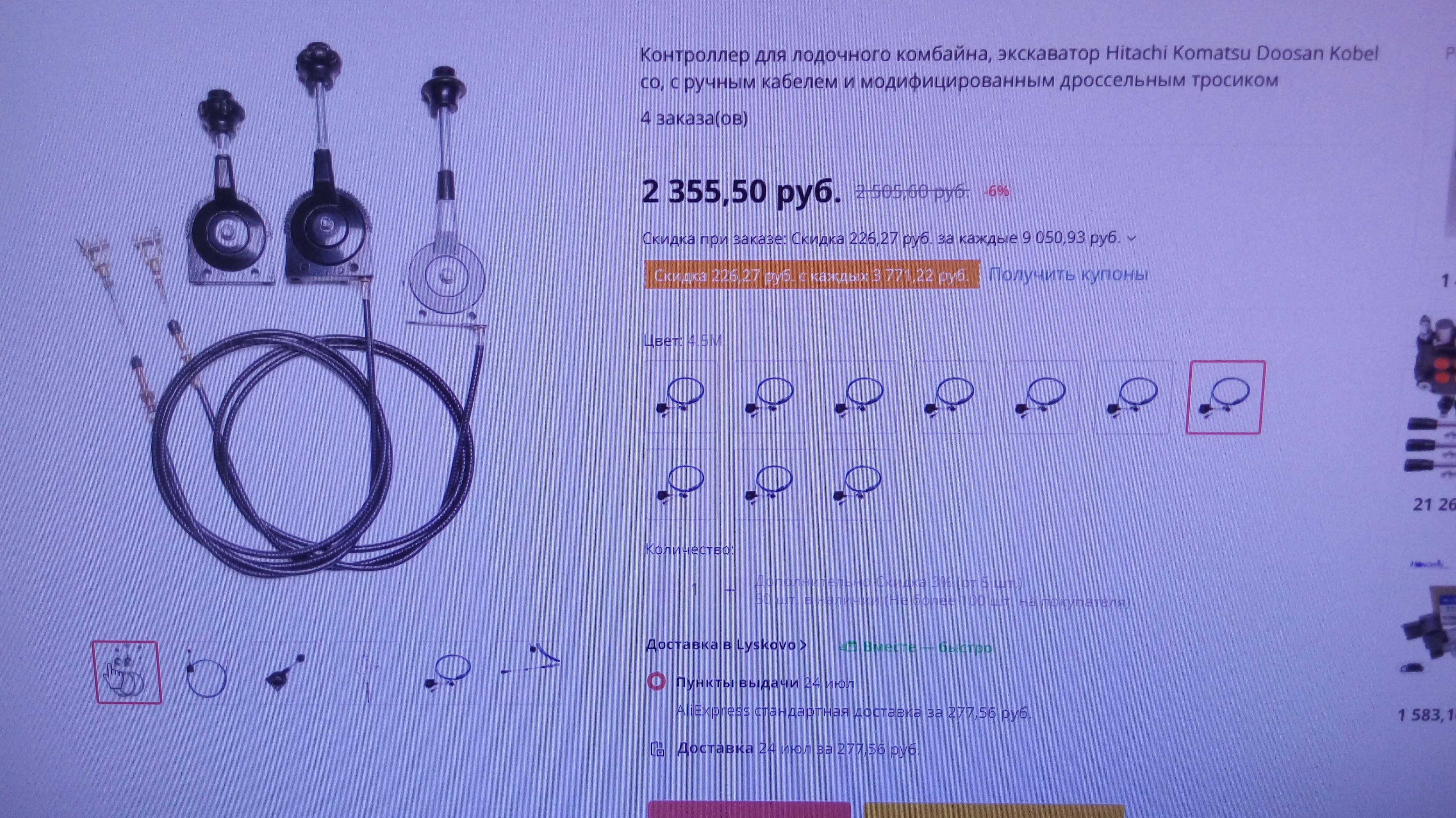

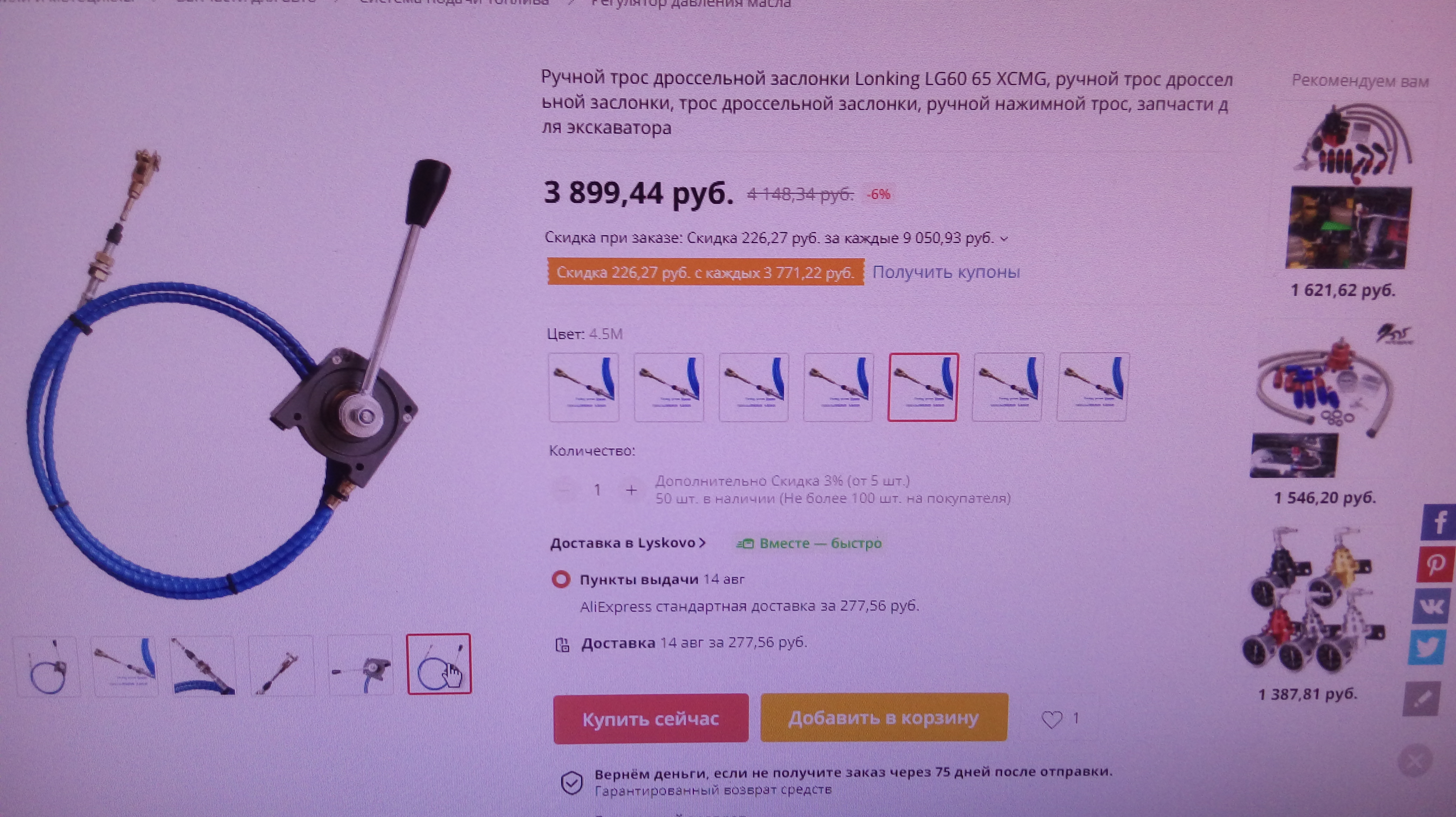

Вот нашел ручки газа.
С фиксацией
вадим в
Сообщений: 360
Re: ОРИОНБОТ 53Д ВОДОМЕТ
Сообщение viktorr » 05 июл 2021, 17:08
Интересная позиция. Ссылки -нет?
Где -нибудь понадобится. (И кому нибудь. )
У нас на сайте есть спецтема , про нужные девайсы и гаджеты.
А, тебе Вадим, не настаивая на этом, посоветую - Газовую педаль. Можно сделать самому. Это и Оригинально и потом -понравится. :D
Кстати, несмотря на другие мнения - Очень Удобно.
Я, ДАВНО и ВСЕГДА - ставлю педаль. ;)

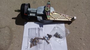

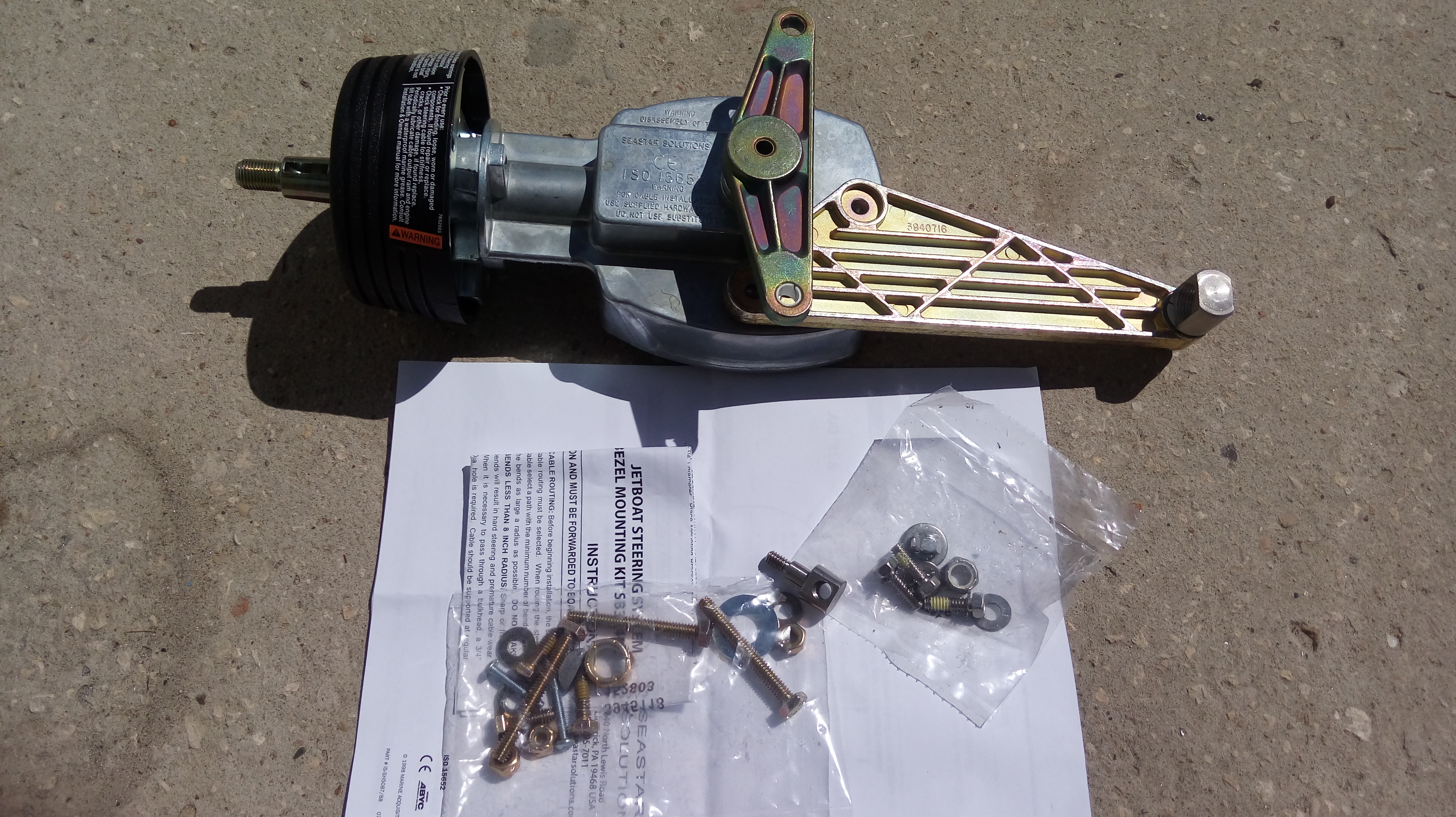

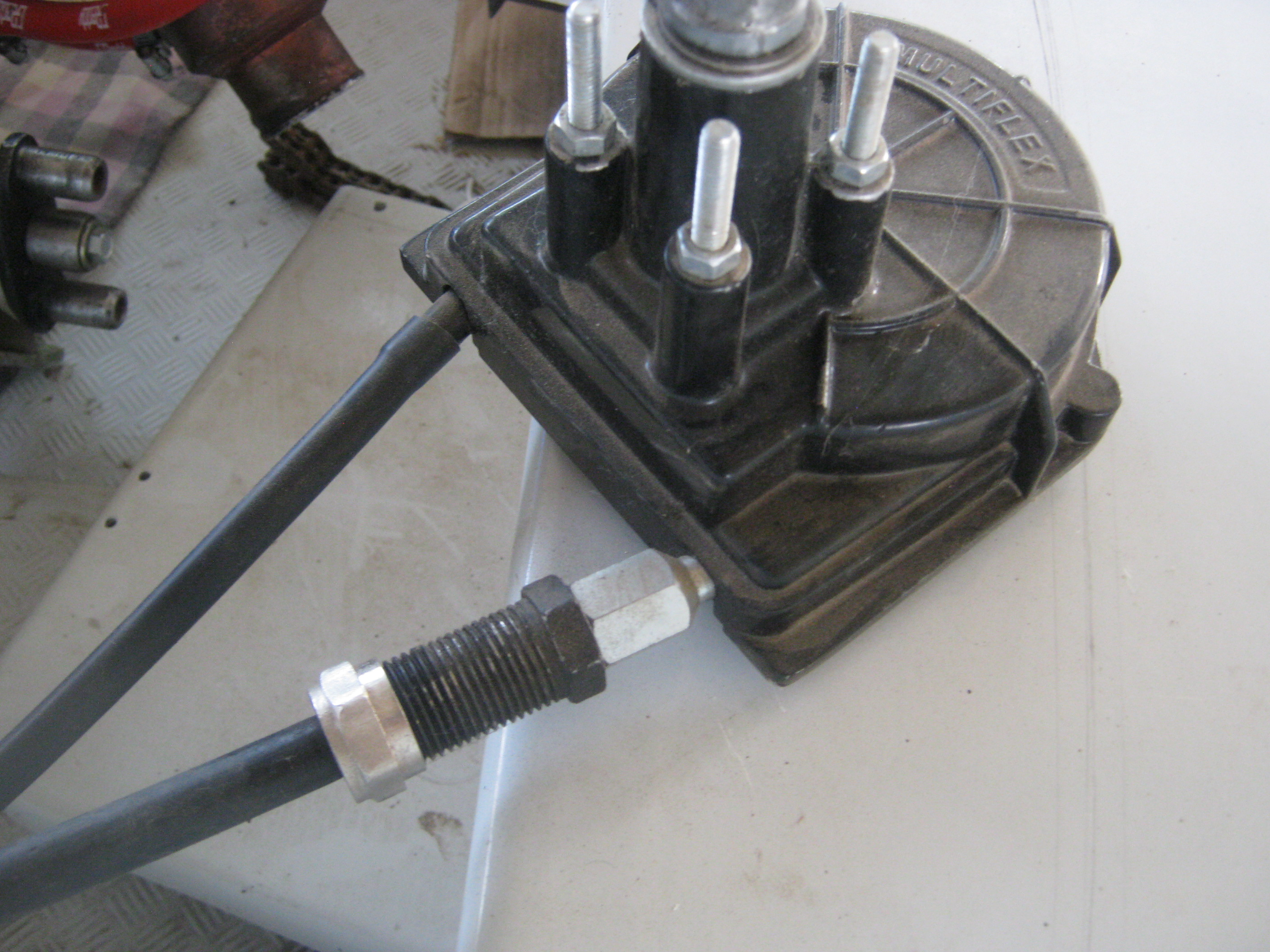

Купил рулевой редуктор.
вадим в
Сообщений: 360
Сообщение viktorr » 06 июл 2021, 14:13
Ой!. Не видел такой.
Как он работает. А, сколько стоит?
Странная конструкция.
У обычных редукторов, конечно - Ход многоват.
