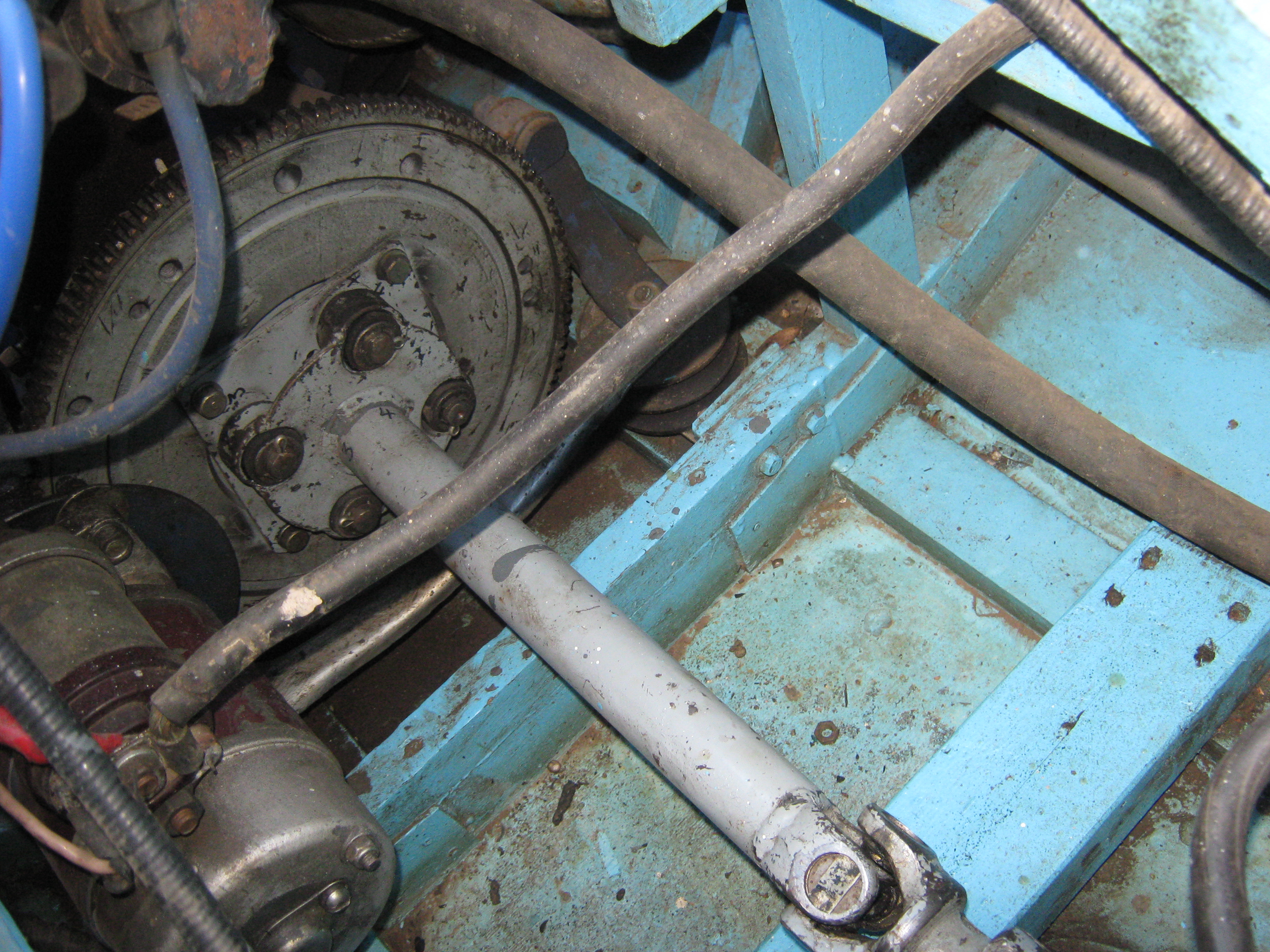

Я, вот , например на водный мотоцикл (самодельный), где не было такого-уж пространства не стал ставить обрезок медного колокола (на 21083), а, путём симбиоза тисков и ацитиленовой горелки -сваял аккуратный кронштейн! Уже -25-тый год ходит!(фото).
Почему тебя напрягает Шум Бубнов Шаманов?. :D Включись в Ритм!

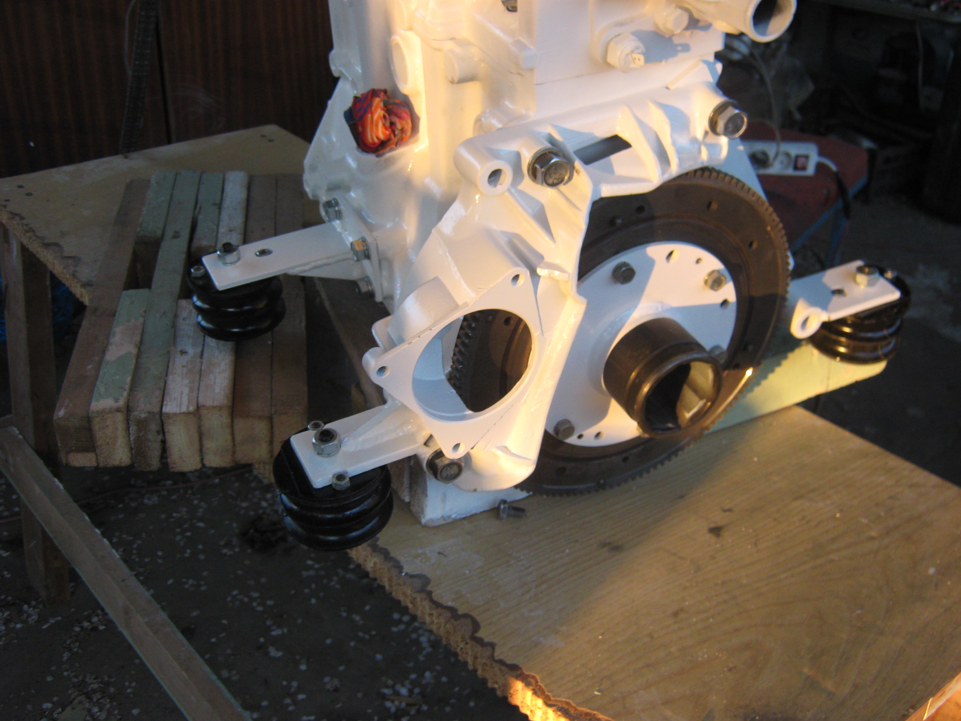

Фотка для Мотивации Конвертации! :D
Вокруг стартера -никаких божественных звонов колоколов)))!
