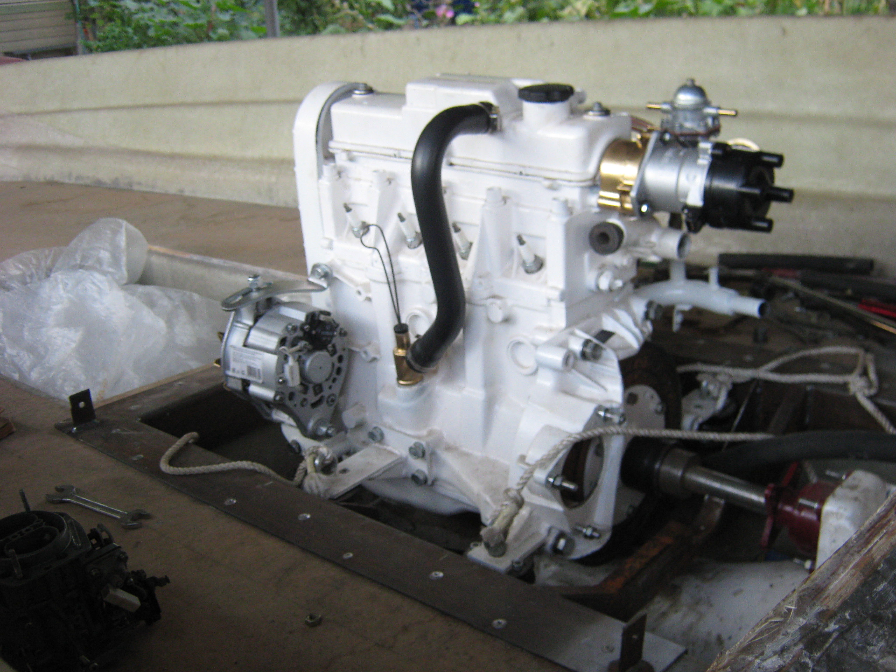

Испытал его, причём , сначала - Довёл ДВС 21083 - до Совершенства.

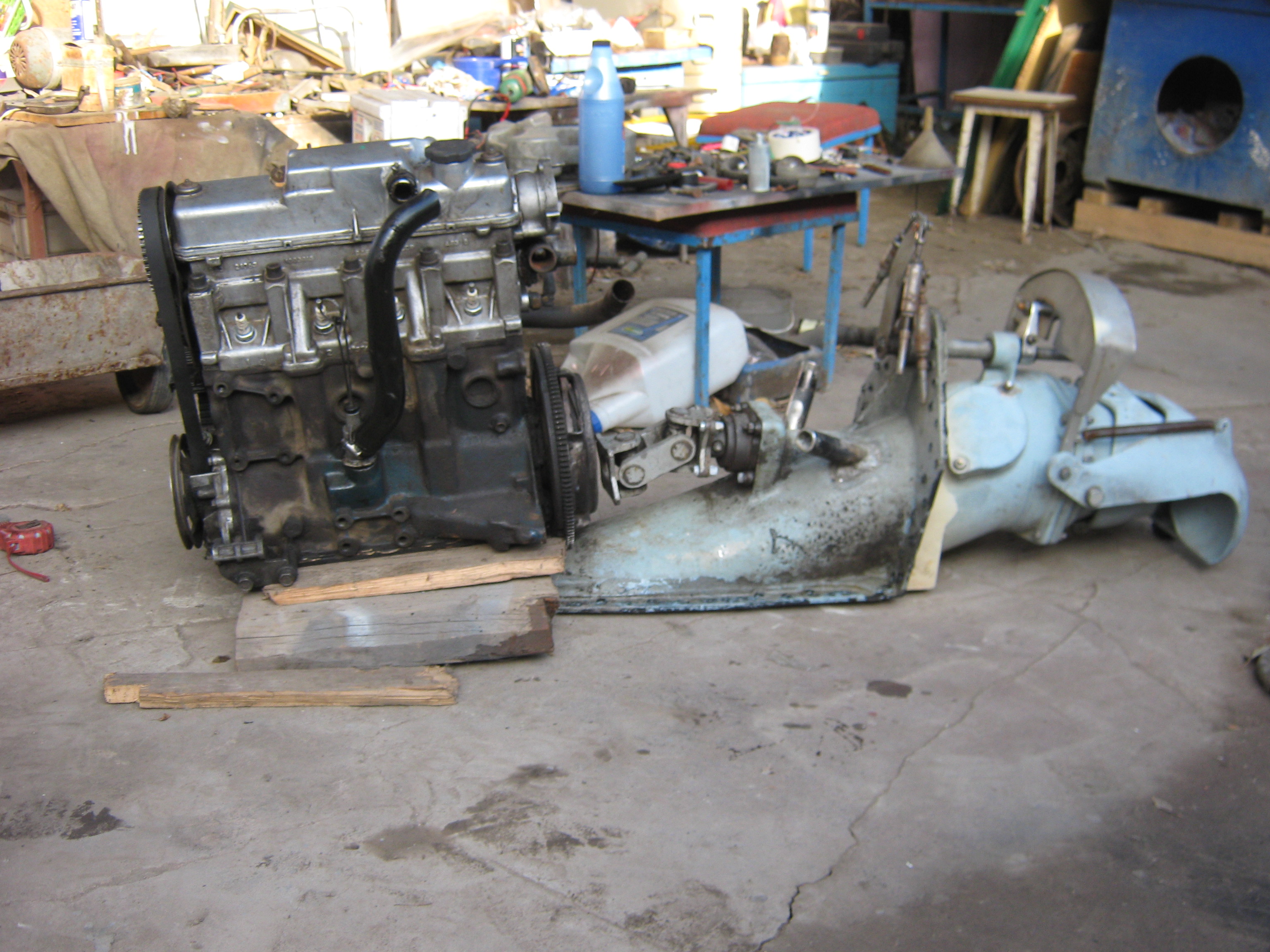

вадим в писал(а):Да буду делать капиталку,сегодня сняли ГБЦ.Завтра пойду составлять смету.ДВС моторист улучшит( ТТХ).
