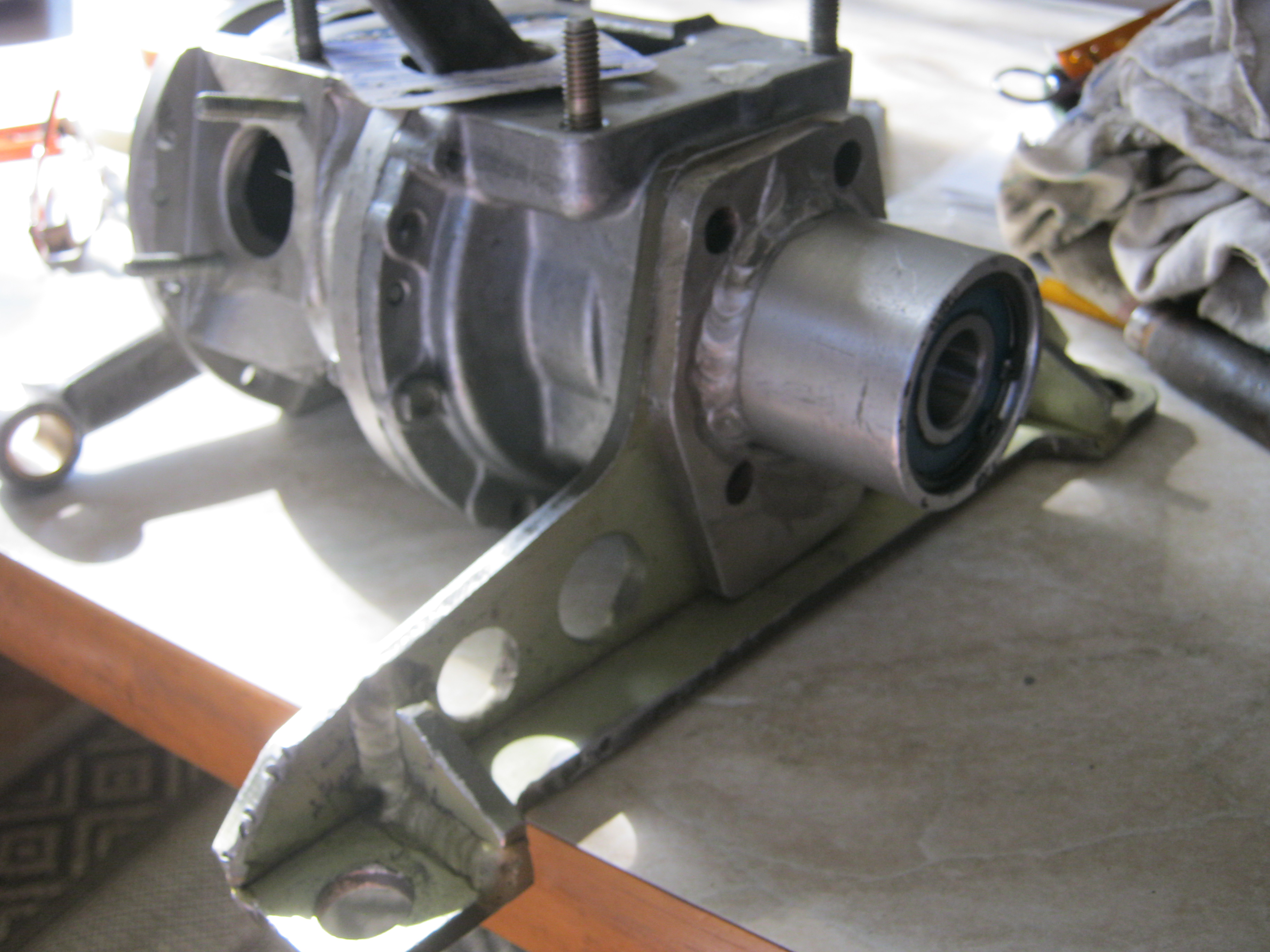

Дело понемногу продвигается. Сегодня с утра получил посылку на Почте. Недостающий элемент для сборки :)
Совершенно новый комплект ЦПГ диаметром - на 76 мм. Чудо не чудо, но, всё идёт по плану.
Вихрь, он, конечно-Великолепный, но, нужно уметь его сготовить вначале.
Запланированные мероприятия , которые я применю на нём-близятся к концу. :oops:
Не особо серьёзные по исполнению, но, чисто Нужные. Реально.
Без "шлифовок и полировок" и обделки "нержой"))) :D А, вы-бы видели, какие "Яйца" лепит к вихрю украинский "мастер" с мотолодки! (Вихрь глядит на "свои " приставленные яйца и ему хочется их опробовать на улице красных фонарей! :shock: Найду фотку-покажу.
У меня простой план мероприятий:
- установил "глухие и толстые золотники"
-установлю ЦПГ на д 76 мм.
- электронное зажигание с ФУОЗ .(2 канала)
Электронный ФУОЗ нужен для установки "полуэлектронной" педали газа. У меня Всегда- акселератор.
Чтобы управление педалью было легчайшим: трос вертит только заслонку карбюратора, а, наиболее механическую нагрузку -верчение опережения зажигания- заменил электронным ФУОЗом.
Для удешевления , ну и ,собственно, у меня уже был ФУОЗ для одного датчика Холла с коммутатором 2108-поставил(ю) трамблёр от 2108, с распределением по цилиндрам - Шторкой и Бегунком.
На систему : " ОДНА Искра -на всю Ораву цилиндров- не пошёл принципиально."
Отбор мощности с правильного "конца"-через промвал, разгружающего "Квадрат" Вихря от ломающих усилий.
Квадрат Вихря, не буду спорить-место подозрительное. Но, не очень. Есть опыт, как от него уйти , когда он сломается. :D
За всю историю с гидроциклами на Вихрях, квадрат у меня сломался -ОДИН раз. И-то: Отбор был без промвала, а, стартовала "девушка" с кучи гравия! :P
Ещё раз убеждаюсь(сейчас)- какой красивый и отточенный мотор Вихрь!!! Лёгкий, компактный. И, главное -красивый! Той красотой стариной техники
от которой мы -уже, не то,что Уходим, но, вроде даже-и Убегаем. :oops:
