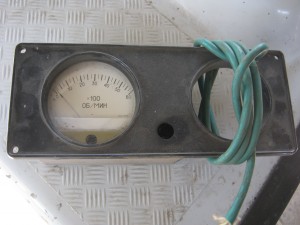

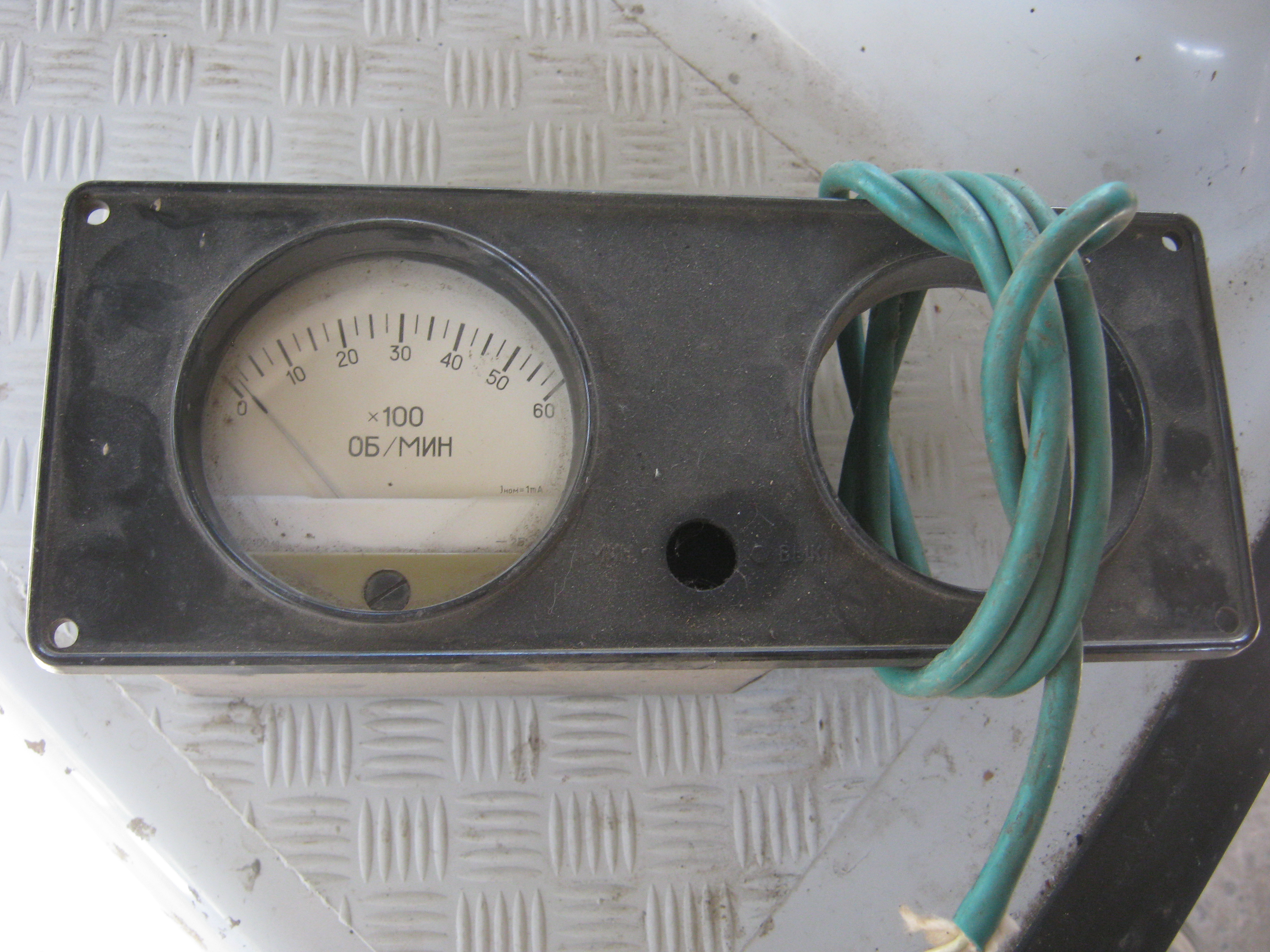

Вот , как обещал-Фото Солнечного Тахометра.! (По аналогии с Солнечными часами ;) ) :D
Вот в корпусе -Тахометр. А, справа- "чёрная дыра", это здесь стоял манометрический Спидометр(вместо -"Мопеда"), отдал водномоторникам. Он , такой-же как и современный -импортный. Шланг; датчик скорости; даже -кронштейн. ;)
Были модификации и покруче- переключатель -то; сё.
Честно, я забыл, а, это ты меня завёл , что я на слух определяю -Обороты? :D
Усомнился в моих данных? Неверящий Фома. :roll:

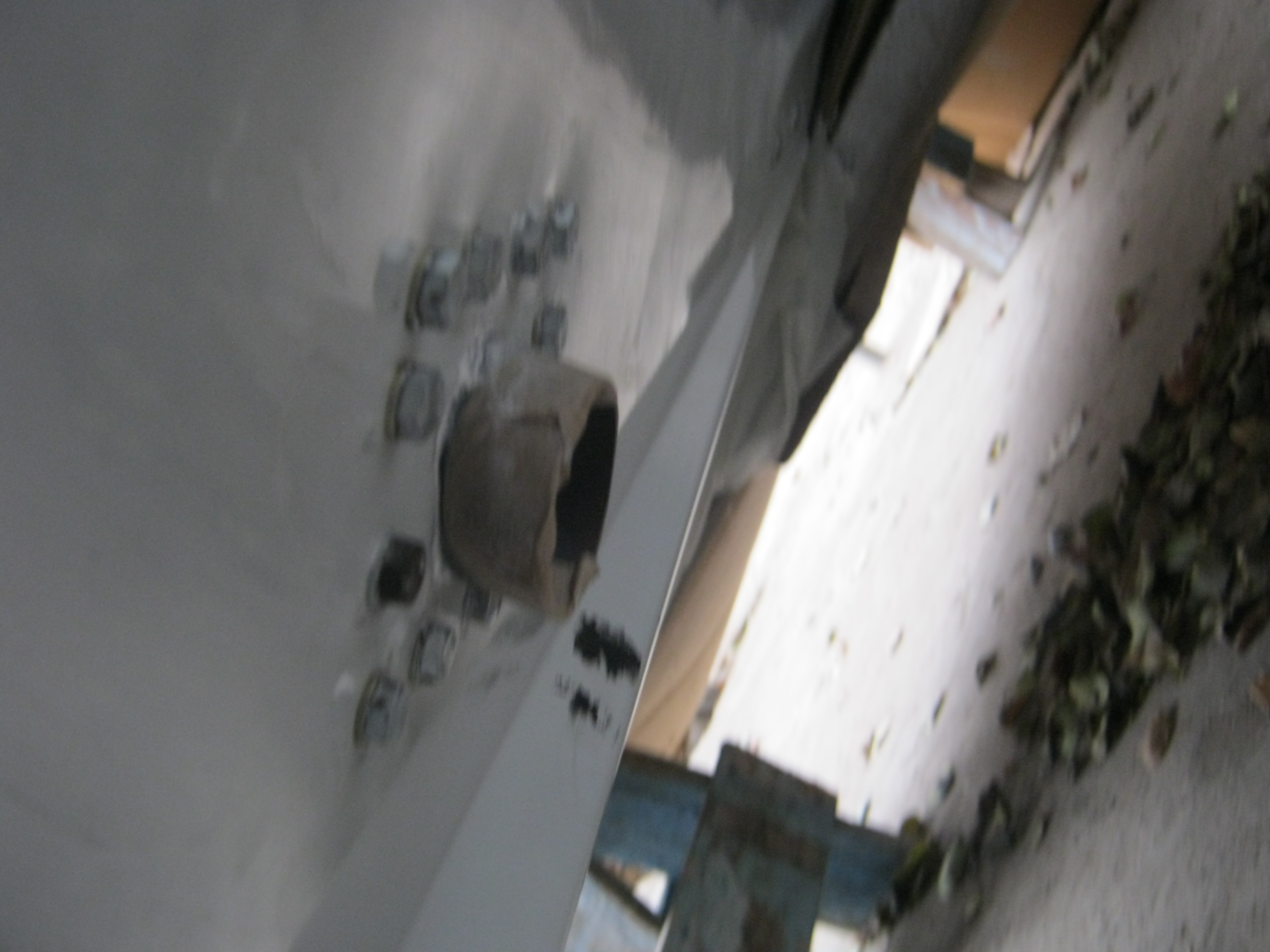

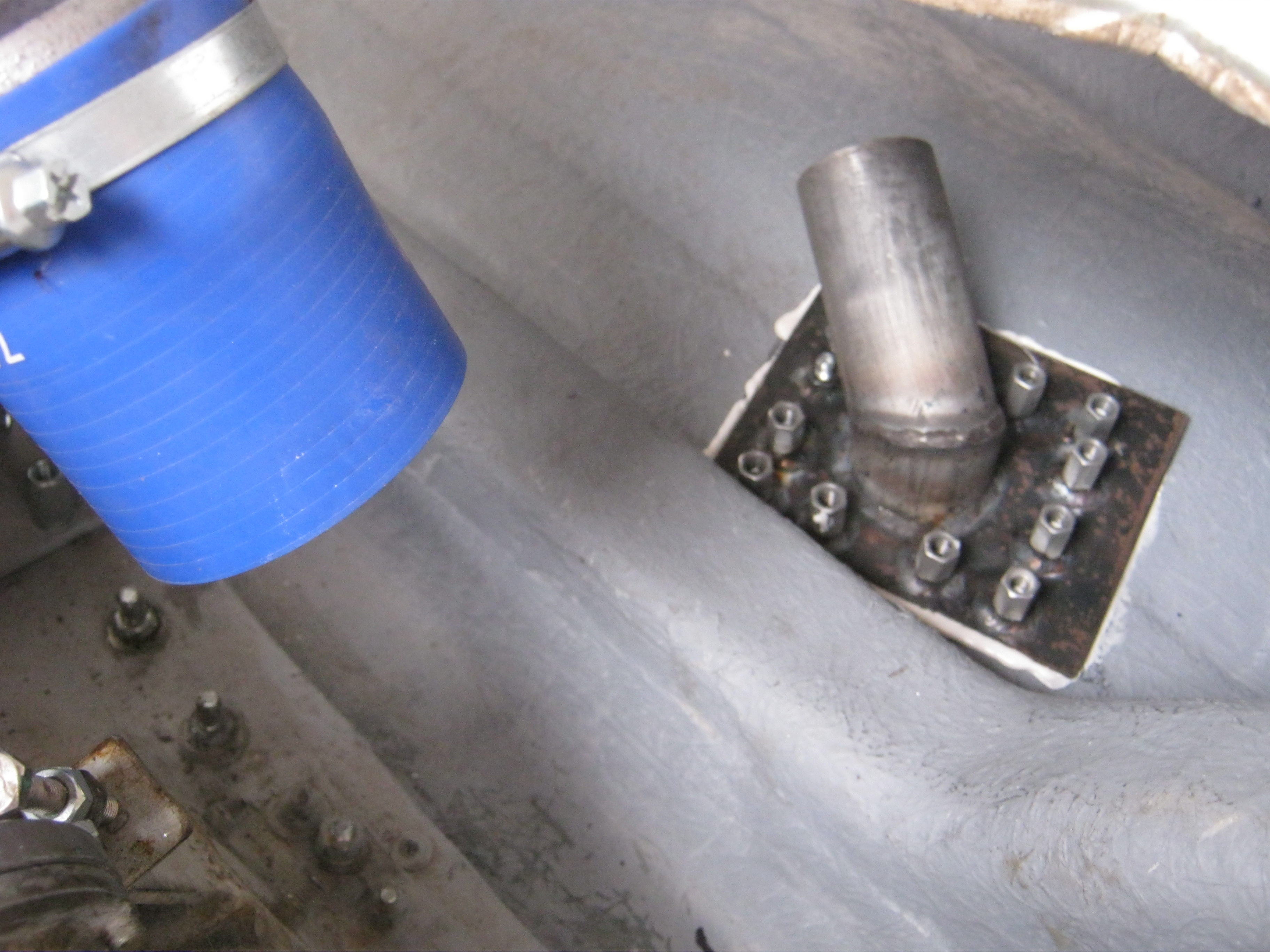

Одну фотку дам, по теме - проевшей мозг ;)
Фотка называется просто: " Патрубок выхода Выхлопных газов от небольшого двс -под днище маленькой лодочки , с эжектирующим Эффектом!!!"
Собственно , Патрубок -простой, но, при установке в стеснённых условиях , требует филигранной техники (или - "техник") при попадании криволинейных, уплотняющих поверхностей -в выкройки отверстий - на впукло-выпуклых поверхностях. Собственно- МНОГО этапов. Без прокладки. На Гермооснове. С промежуточным креплением болтиками М6 и замены их на потайные винты(с зенковкой днища) (на днище). Доработка эжектирующего патрубка и установка обтекателя (желательно -в нужную сторону) на днище. Или -металлический козырёк , или защищённое -"дерево.
Использованы - Высокие гайки! Для - "на всякий пожарный".
Ожидаю -Умопомрачительного эффекта от Вакуумного наддува! В районе - Максимомента. А, также - оглушительного Шумоглушения!
Патент -не брал.(растыка).
Поэтому , списывайте- не стесняясь. ;)
