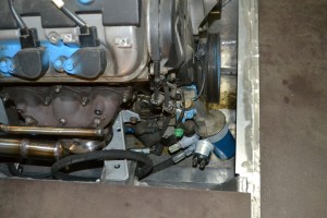

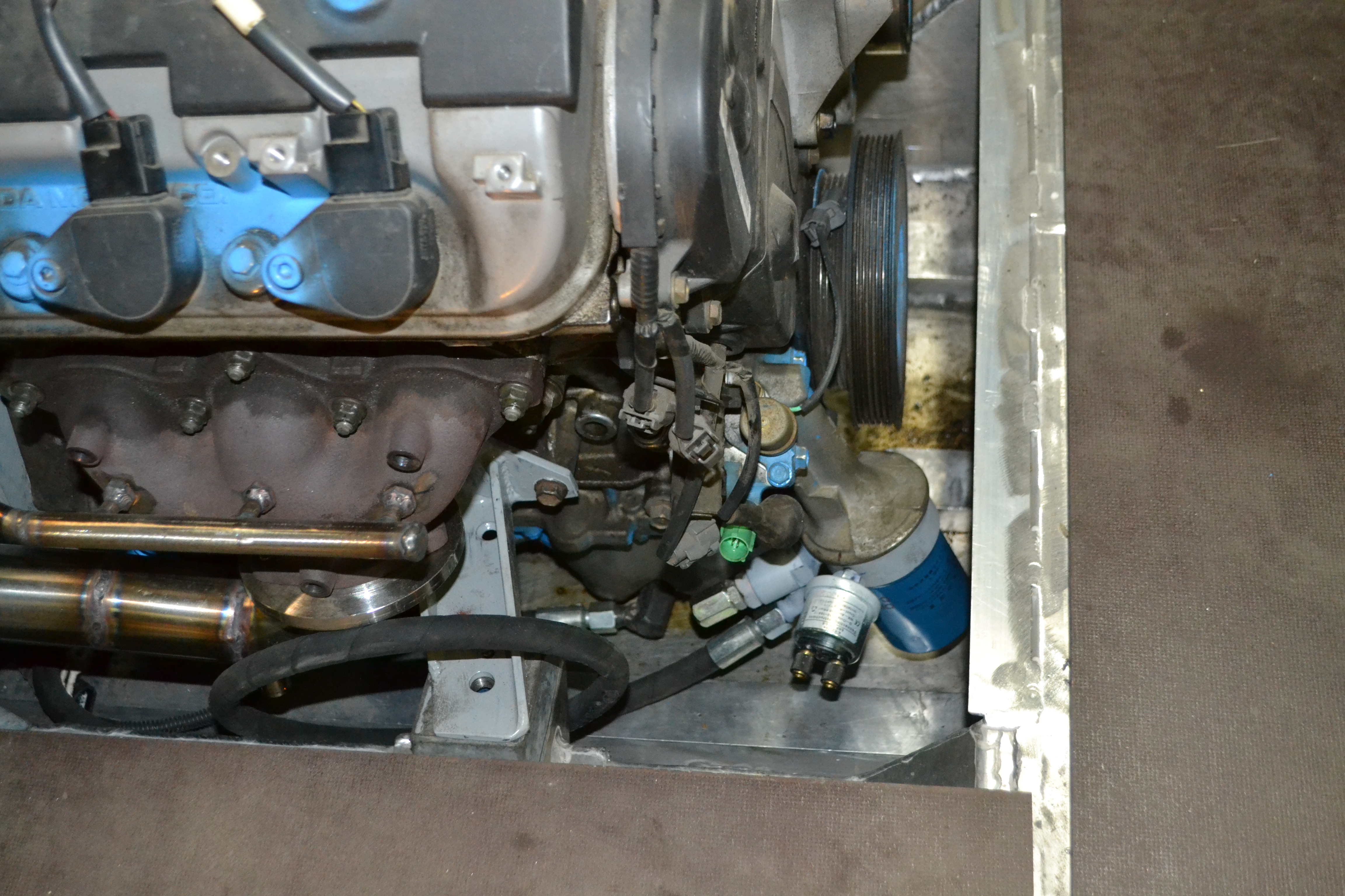

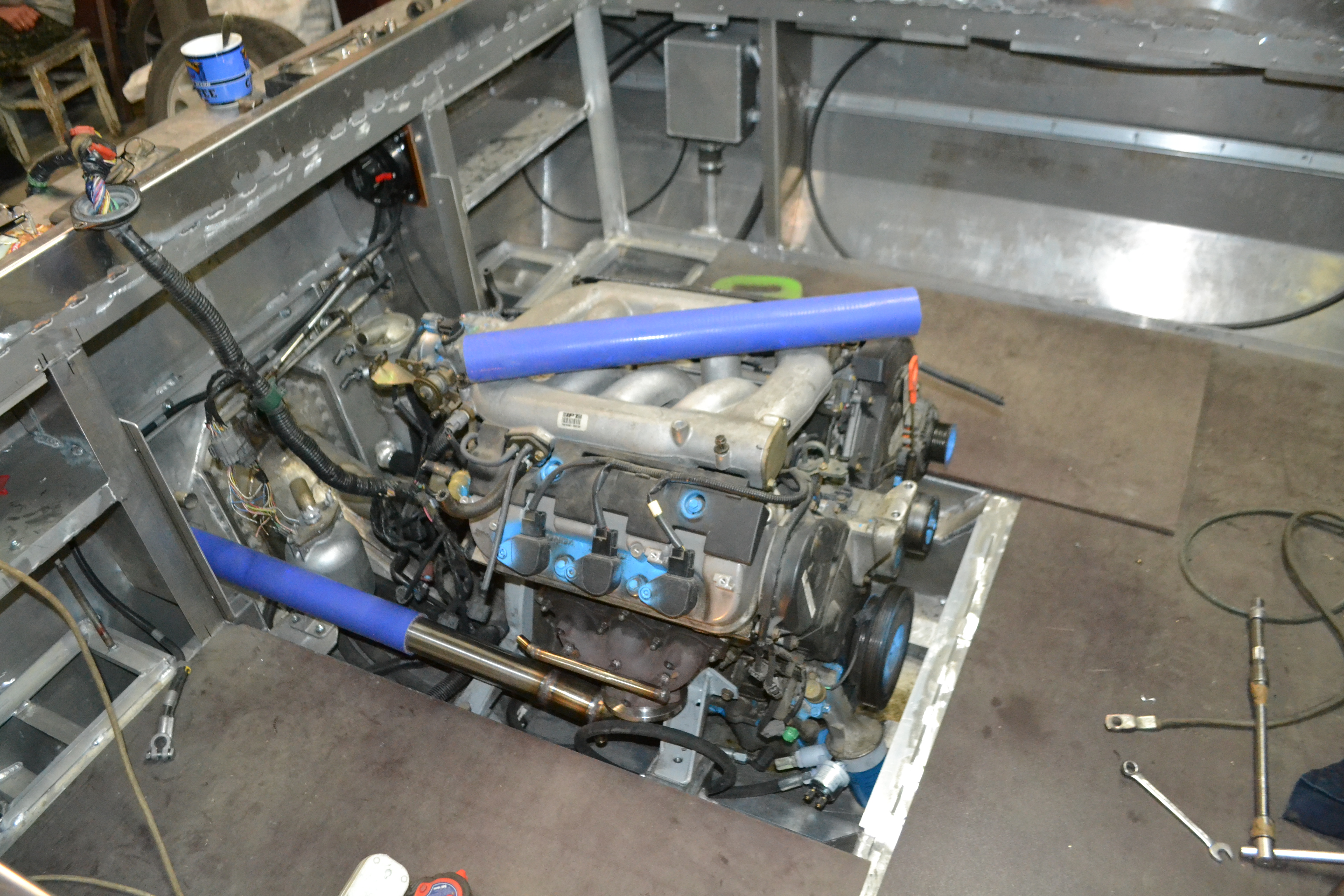

Сообщение stalker » 31 окт 2018, 19:13
Поделки катера идут.
Возле фильтра масляного клапан редукционный стоит Масло в охладитель подавать.

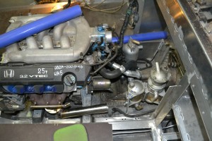

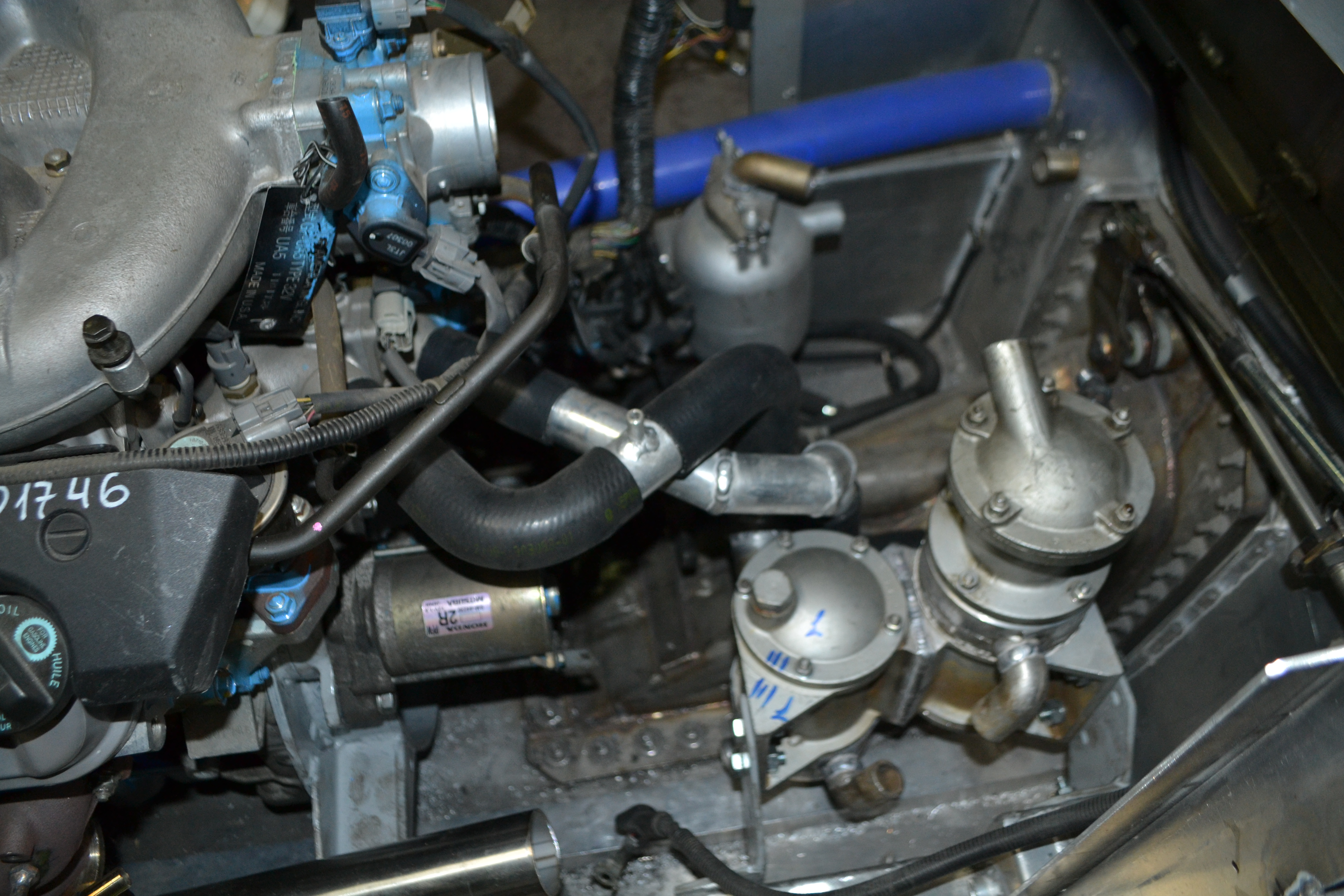

Re: Поделки катера.

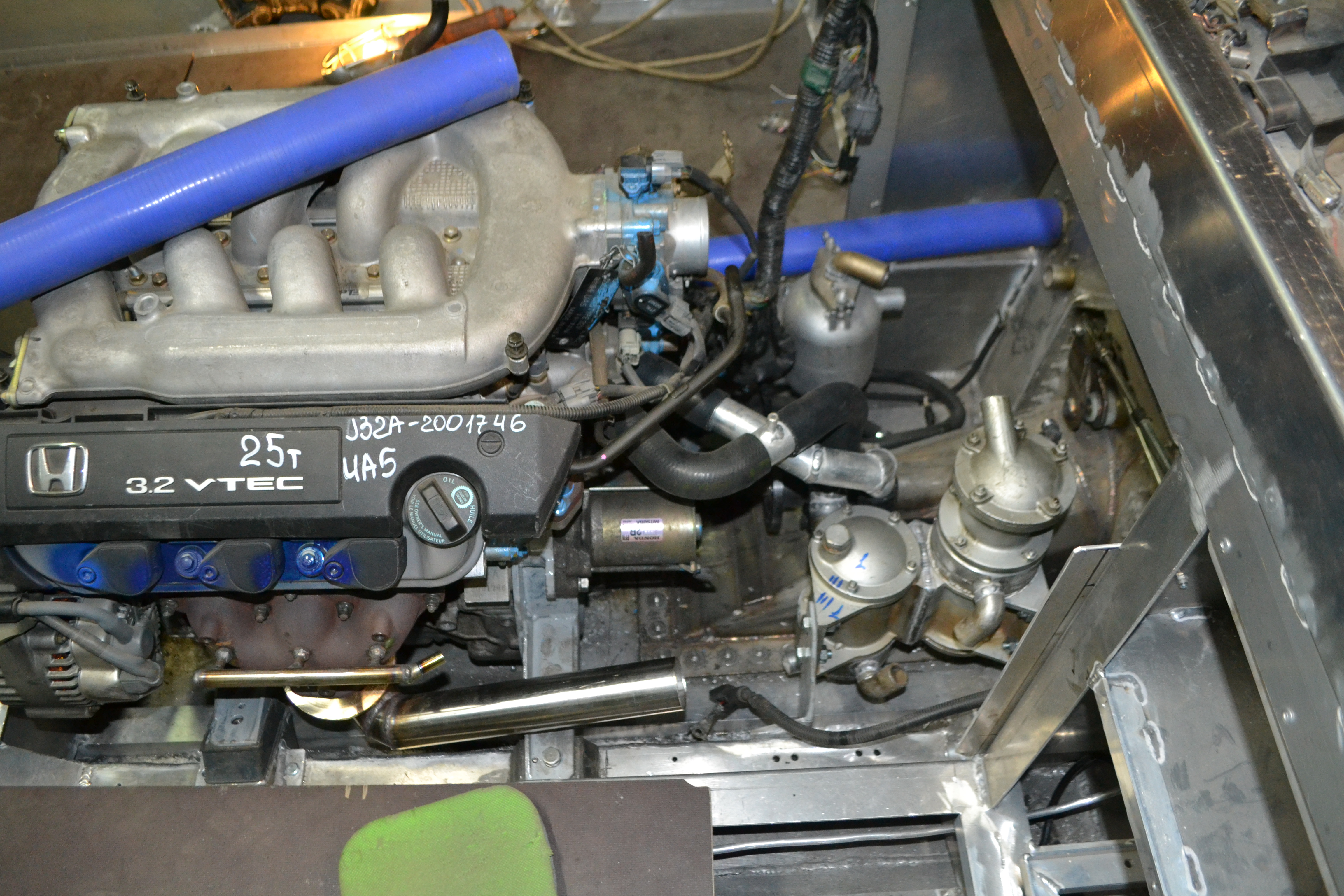

Сообщение stalker » 31 окт 2018, 19:20
Охлаждения патрубки.
Re: Поделки катера.
Сообщение ANP » 31 окт 2018, 19:22
Дима, давай уже в этом годе, а!))) Когда запуск?
