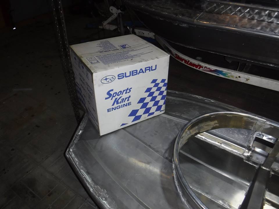

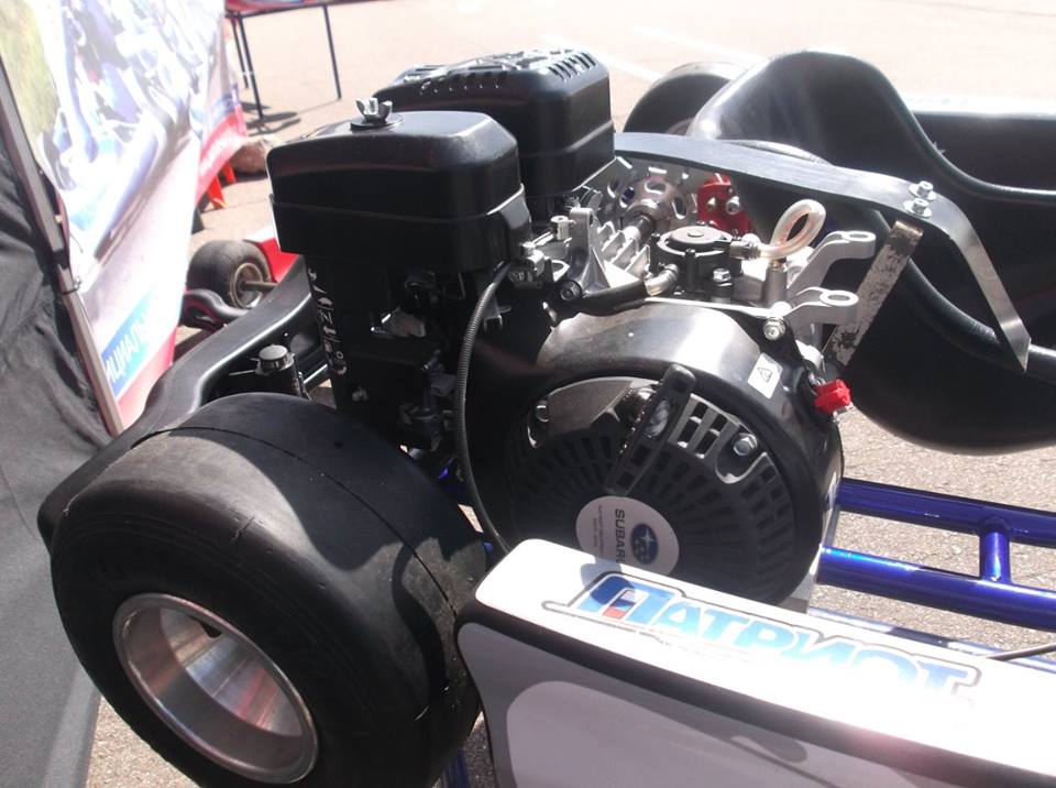

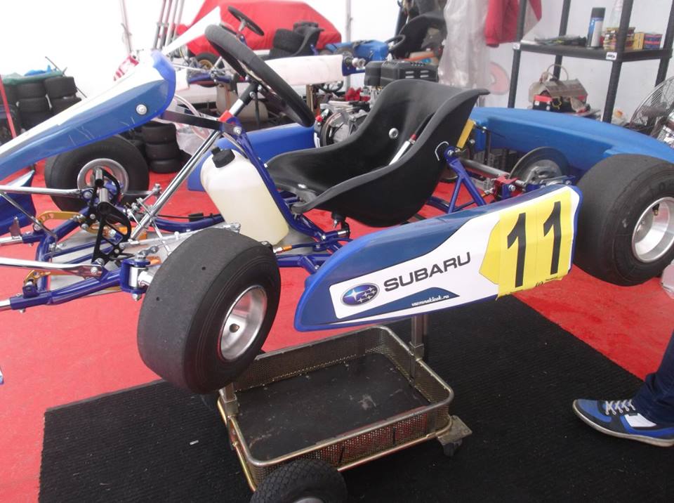

Это - Субару КХ21 - 9лс (5200 об) (он уже не выпускается - картингисты говорят кетай задолбал своим массовым гавном Поэтому в Японии завод закрылся . Народ (типа - пипл) он везде одинаковый , падкий на сосиски без содержания мяса ,"папа может".
Думаю что для "народного водомёта" - более подходящий мотор 700 - 1000 куб 25-40 лс воздушник "Индустриальный мотор общего назначения".
Там есть большой выбор - и кетай, и Хонда, и Вангард, Кохлер...... на любой кошелёк - от 30 до 120 руб.
да и "эталон мирового катеростроения"......преславутая казанка - поедет легко гружоная около 40 км час. ЭТОГО - достаточно.
И расход будет в пределах 5 л час а не 20 - 35 л.час .как на "красивых катерах".

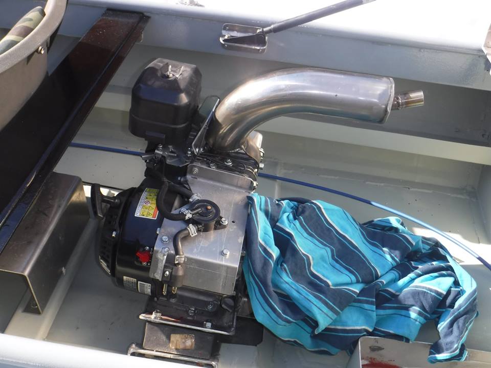

А от чего такой вакуумный насос и откуда брали на него разряжение? Электрический низкого давления,как думаете лучше или хуже?Как интересно субарик будет справляться с работой в закрытом пространстве,в смысле перегрева масла!Китайщина говорят страдает этим,хотя может надо просто масло правильно подобрать.

Субарик КХ-21 комтуется своим бензонасосом. Штуцер - уже стоит.
Фотку штуцера завтра сделаю.
Насос - надо спрашивать у картингистов. Я этот мотор и у них нашел.

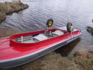

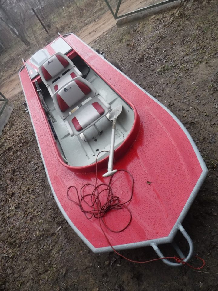

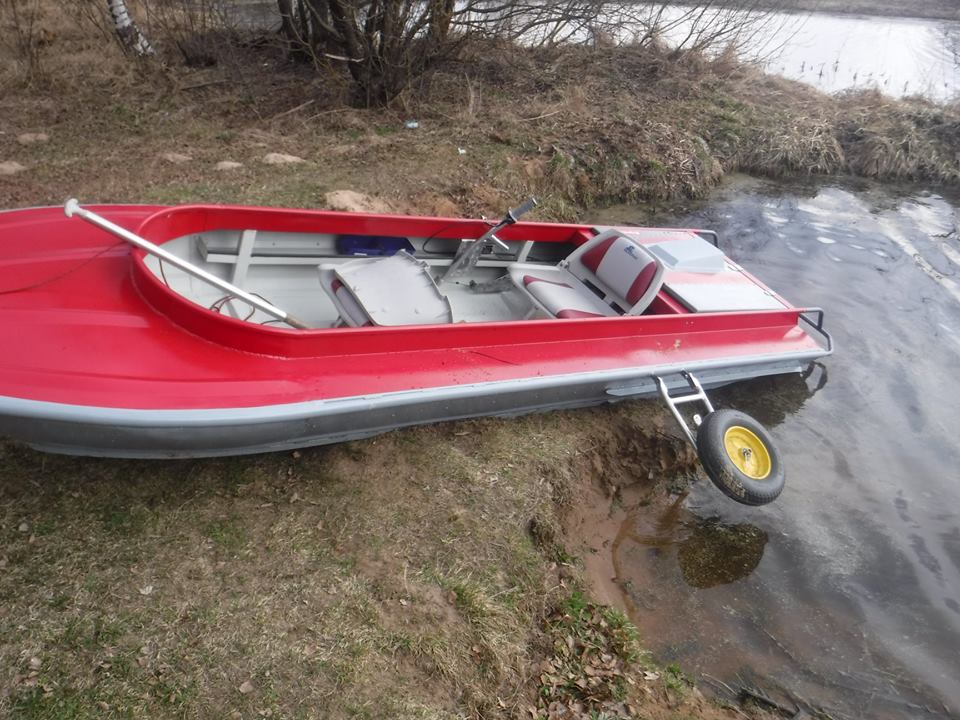

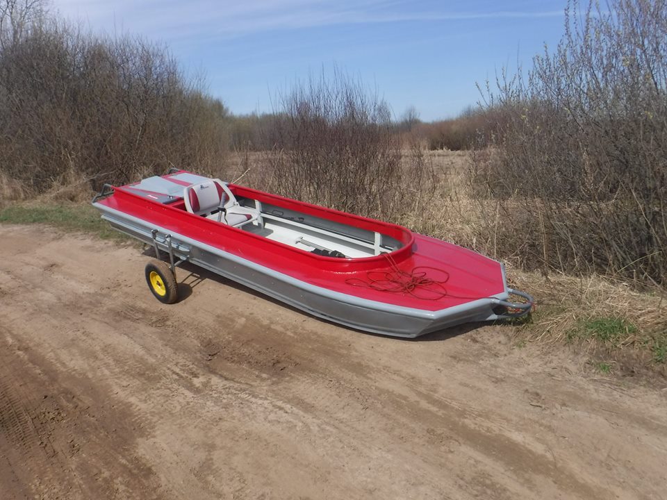

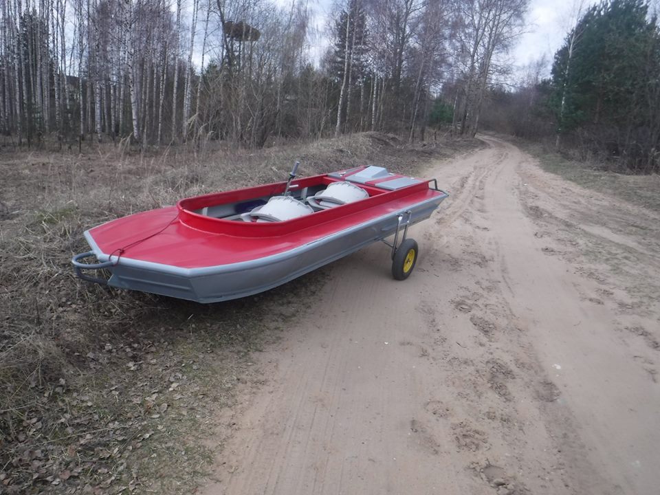

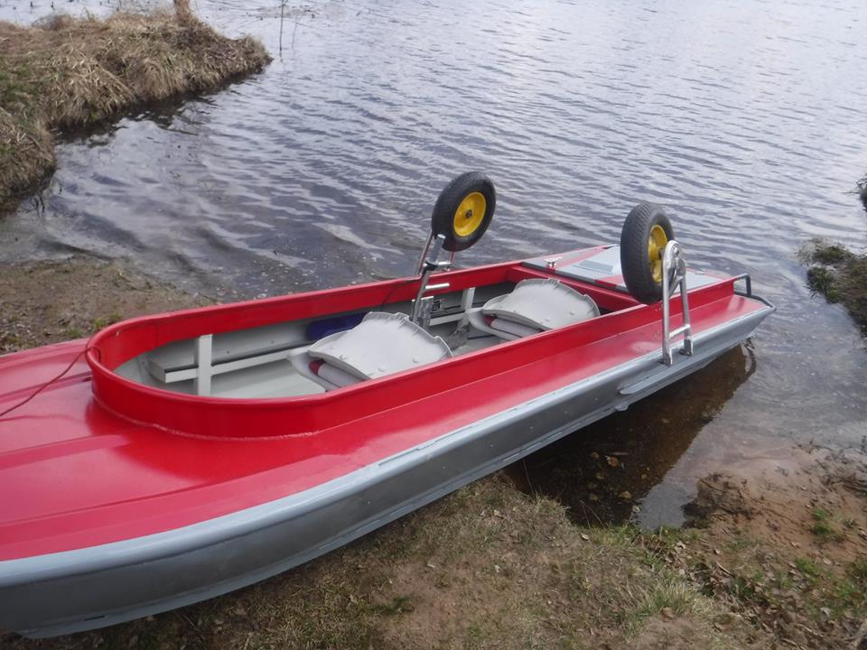

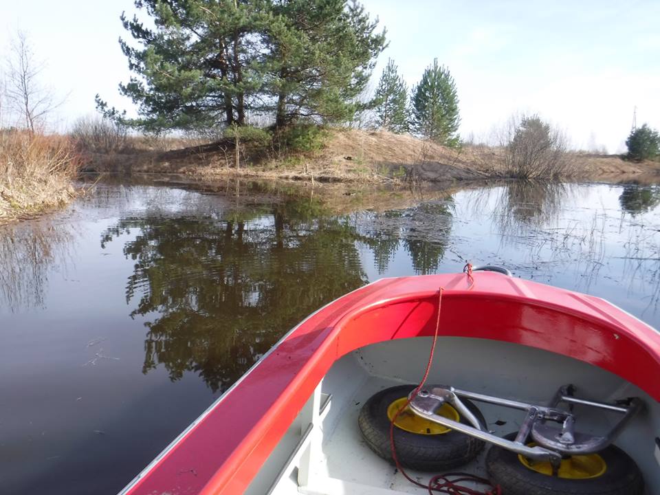

Испытания второго мотокаяка - "Ручейник"
Колеса снимаются, просто первый сброс на 10 минут, гроза подходит и шквалы по прогнозу до 20 мсек.

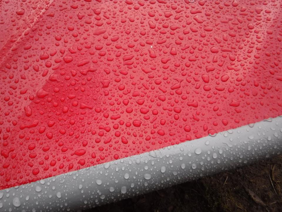

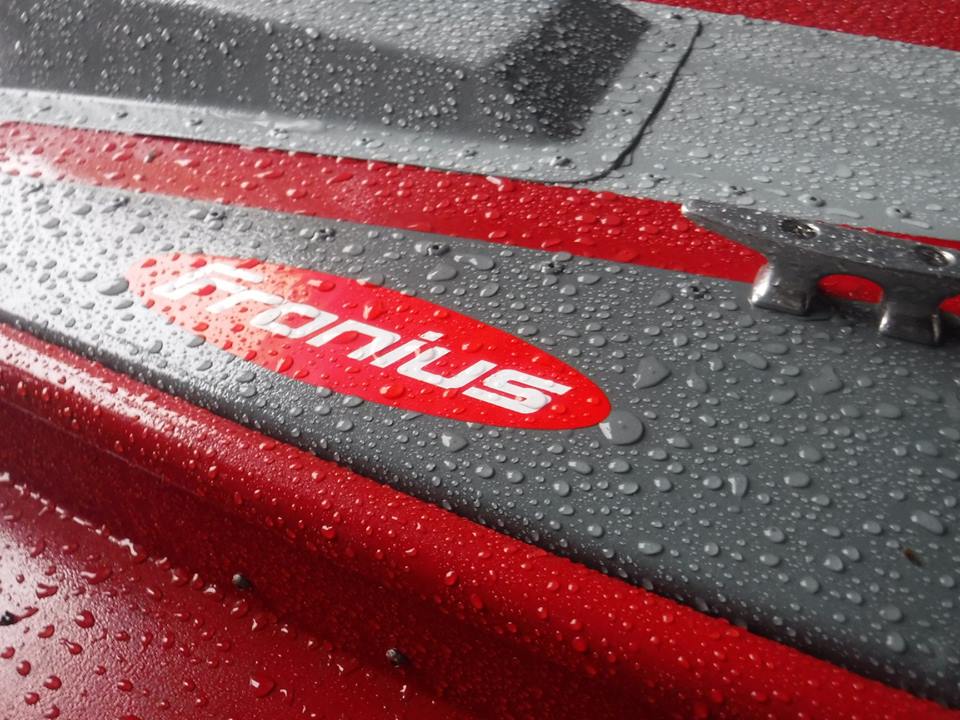

Красить лодку из Амг сложно. Но оно того стоит. Моё такое мнение.

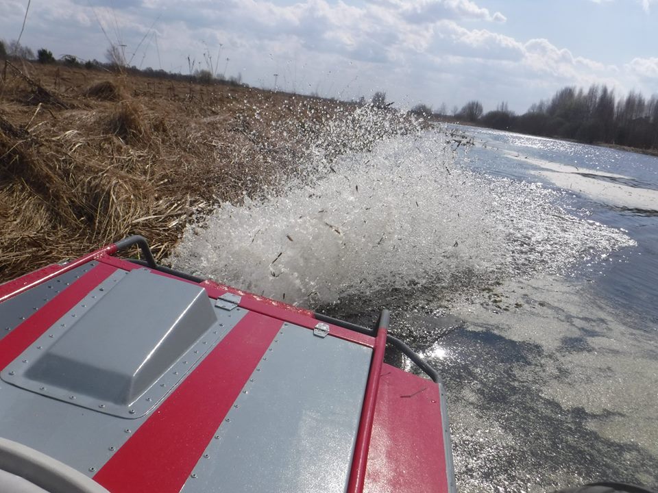

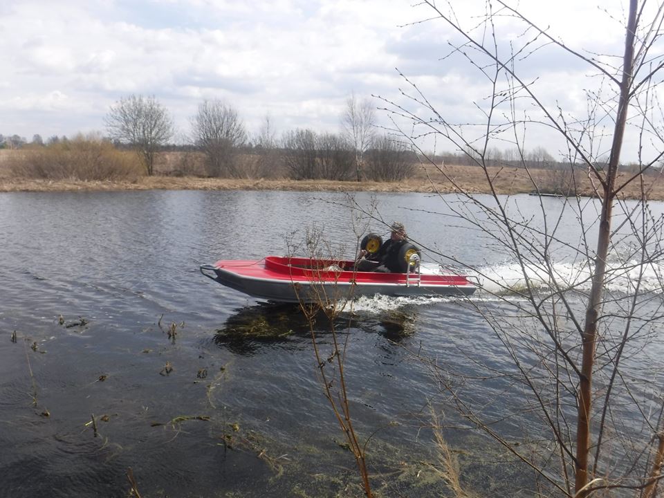

Сообщение дядя Вася » 21 апр 2018, 22:10

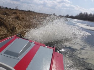

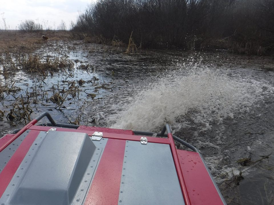

А вот так ездит мой - "Водомёт - везделаз" :D
Видео попозже. Зима вернулась - за окном снег пошел ,и дует до 20 м сек.

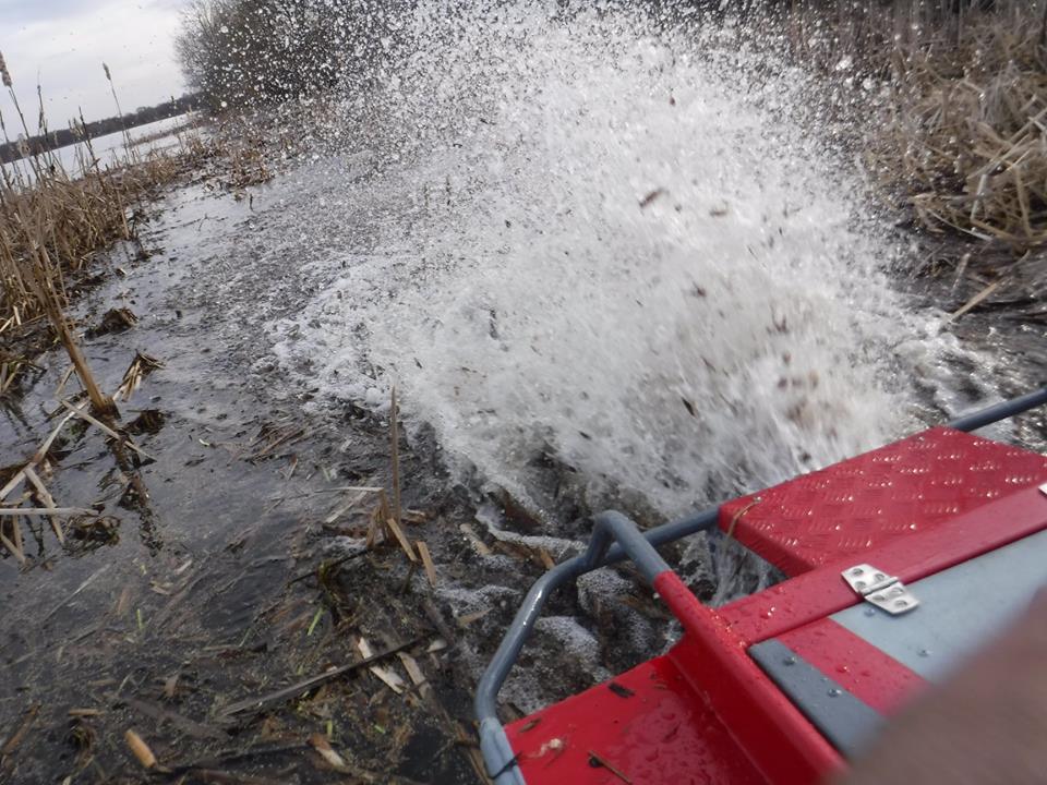

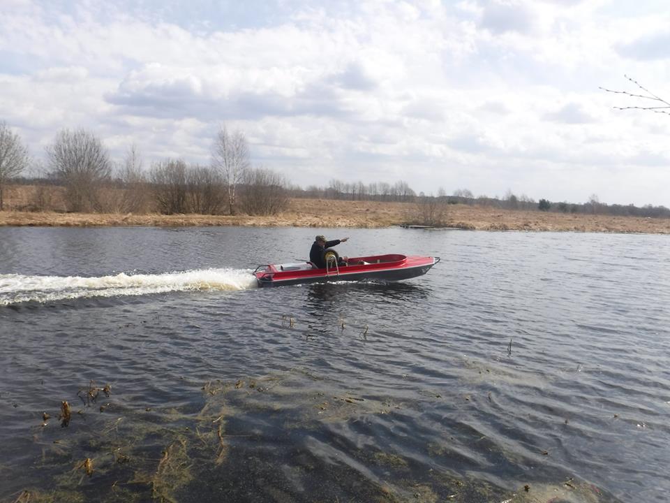

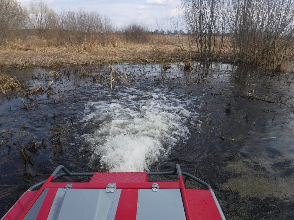

Сообщение дядя Вася » 24 апр 2018, 20:42

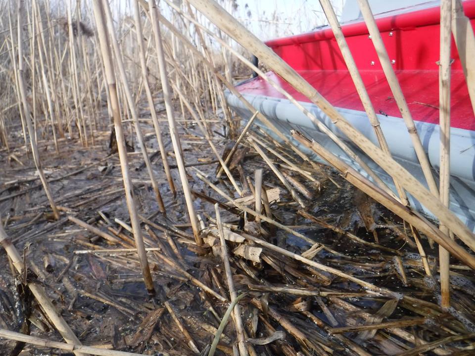

езда как на "эндурике" - застрял, ногой толкнулся и дальше ;)
