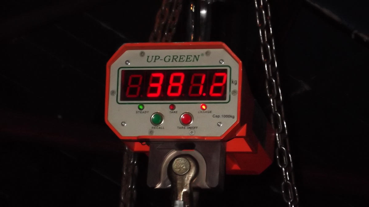

Итак, фотосессия начинается.
Реальный вес.

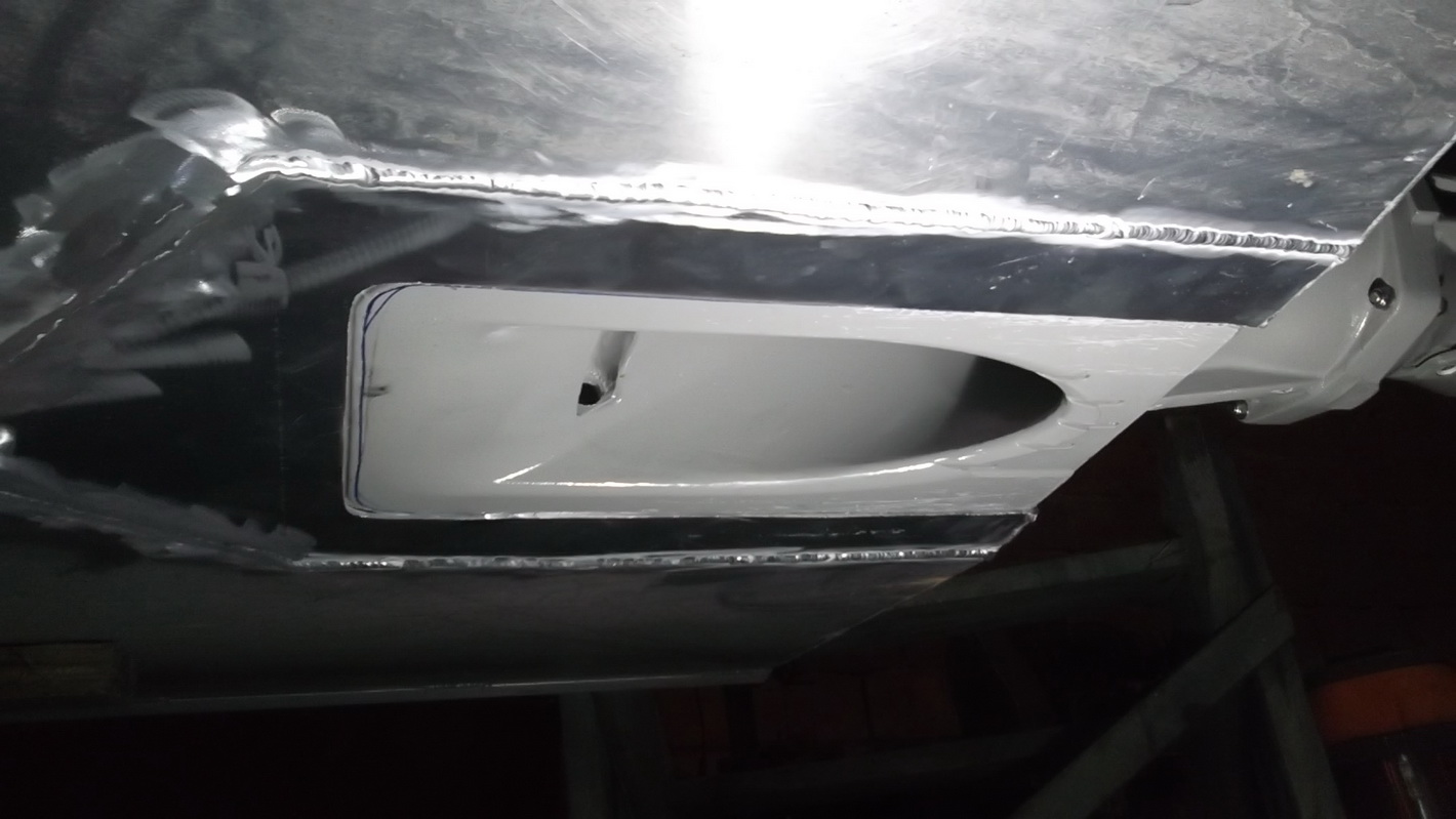

Сообщение S_Boroda » 29 окт 2012, 21:07
Вырезали под водомет

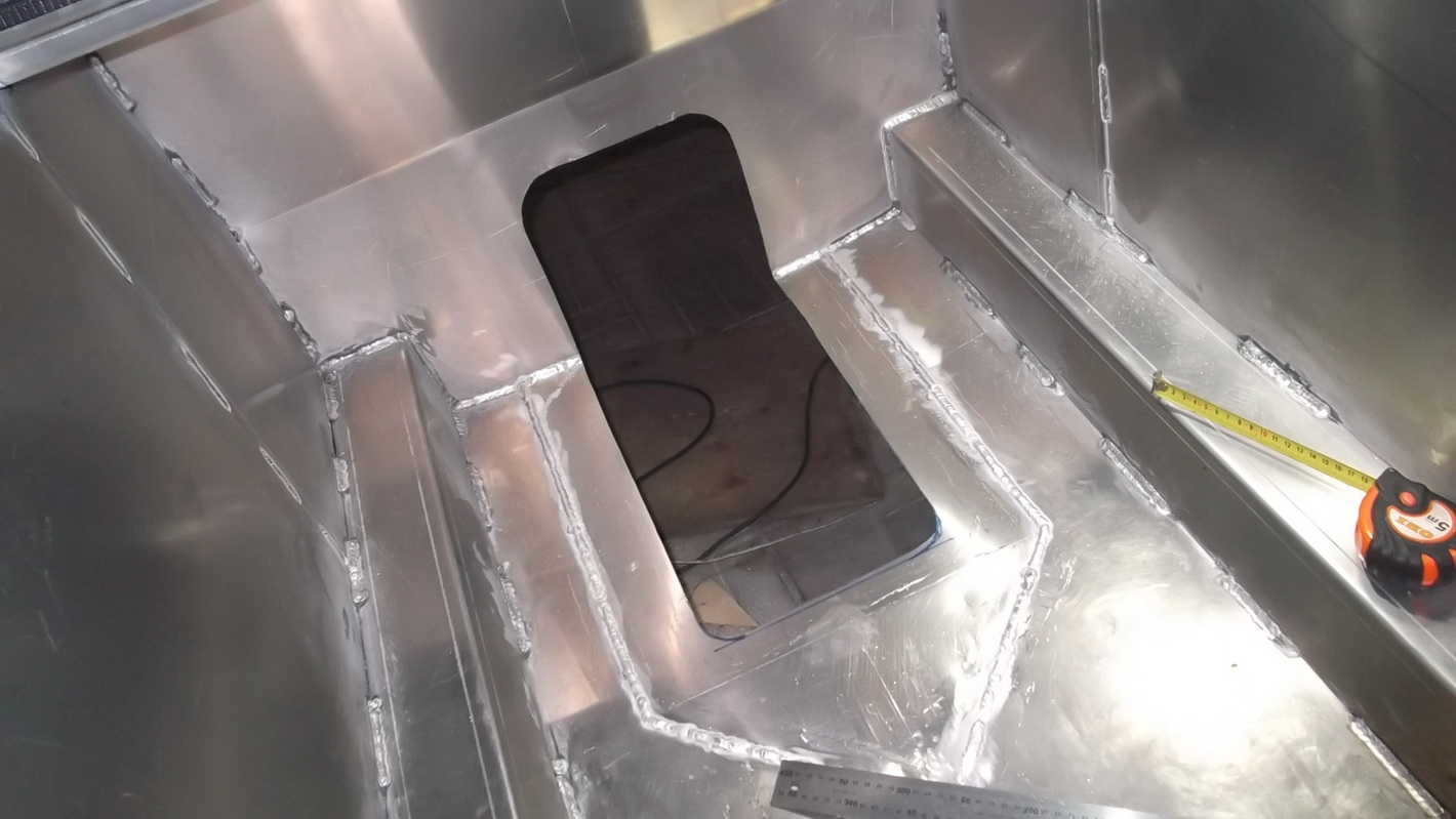

Сообщение S_Boroda » 29 окт 2012, 21:08
Вид с транца

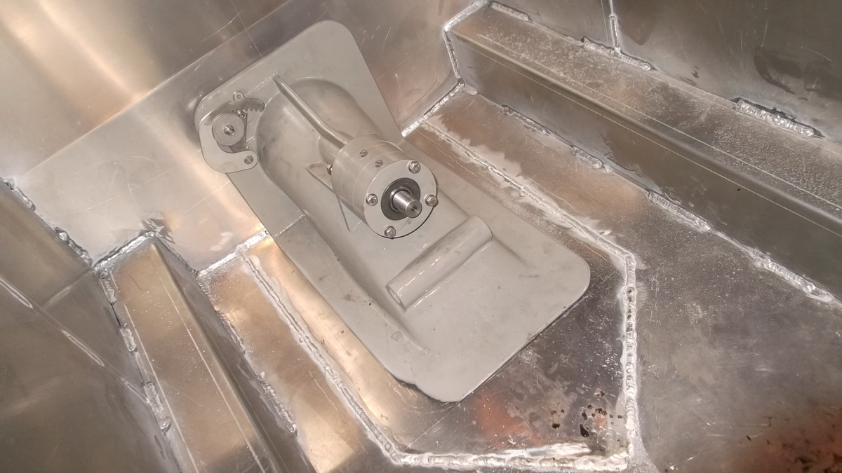

Сообщение S_Boroda » 29 окт 2012, 21:09
Вид внутри лодки

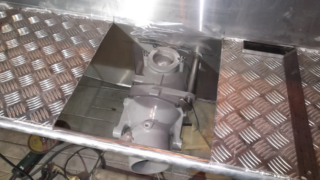

Сообщение S_Boroda » 29 окт 2012, 21:10
Вид со стороны дна.
