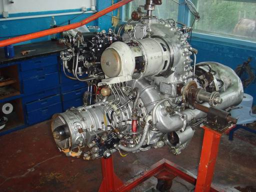

Сообщение doom-63 » 03 апр 2012, 09:18
Мотор специально для "пациентов этой палаты" :D ГТД-350 от МИ-2
http://www.snowmobile.ru/forum/viewtopi ... 16&t=35629
