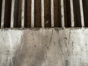

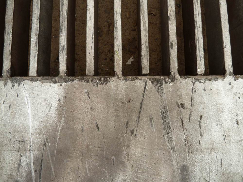

Диман и эта труба поедет по мелякам,,,нужно только мелкую решетку чтоб только горох насасывала и не более,вот я в Иркутске фотал на Ка-еме,реально коньчик пальца йух пролезет,на такой решетки можно вообще не забивать голову какая галька под килем ,лишь бы не скальникИзображение

а какая проблема со скальником?

дядя Вася писал(а):а какая проблема со скальником?
(извЕнясь за вопрос от москвача...который" дальше Клизьманских прудов не ездил") ;)
Когда идешь вниз,уклон такой,что перекат видно только когда спрыгнешь с гребня и ловишь решеткой скальник,то любая решетка вгавно,да и днище в месте контакта тоже :(
Ну - решетку можно притопить в тоннель и сделать из нормального материала (ВНС-16 отлично варится)
Ну и центральная часть для экстримных лодок - обычно 12 мм.
НО если 5 чел и 500литров - то корпус лучше заказать на " Уралвагонзаводе" - им пох чего отливать, башни для танков или лодки для своих же ССМ. ;)
